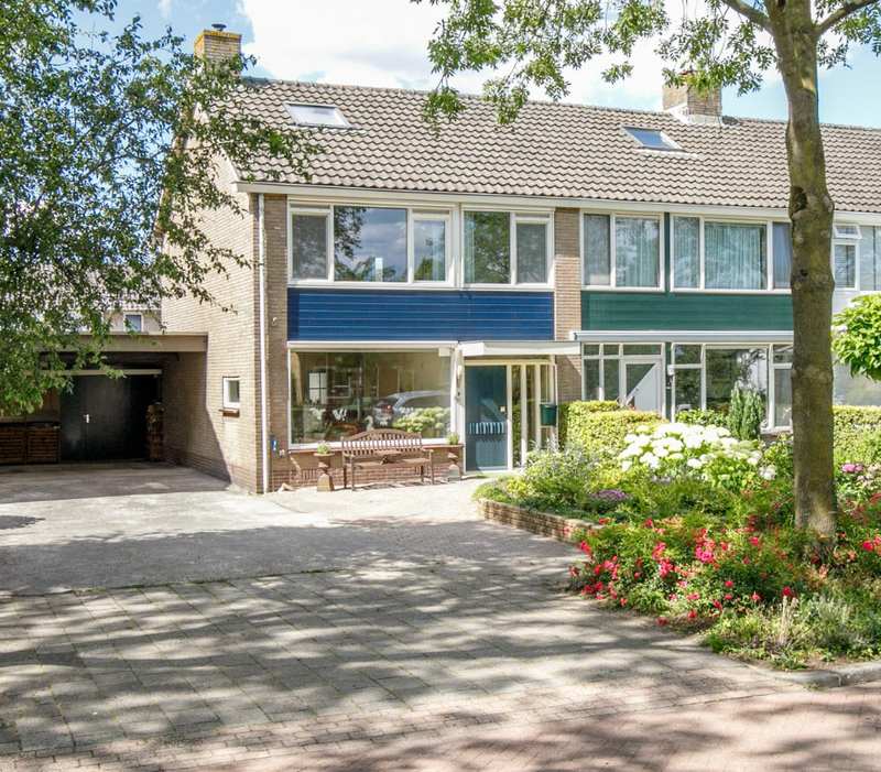

Orientatie hellend dak: Zuiden/ zuidoosten. Helling 33,4 graden. Plat dak: lijkt meest ideaal voor oost/west opstelling.
Dakruimte: Afmetingen: +/- 4.70 x 5.70 op hellend dak, 8.50 x 2.70 platte dak. Bruikbare ruimte hellend dak: alles behalve de schoorsteen. Raam gaat eruit en wordt dak. Bruikbare ruimte plat dak: Achterste 5,7 - 6 meter. Ervoor komt nog een lichtstraat.
Schaduw:
Hellend dak: Wat zachte schaduw van de bomen die ervoor staan (https://www.google.com/ma...1422831,54m/data=!3m1!1e3.
Plat dak: Harde schaduw van de woning ernaast. Zal met name in de ochtend avond voor oost/west interessant zijn als aanvulling op t zuidelijk gerichte dak.

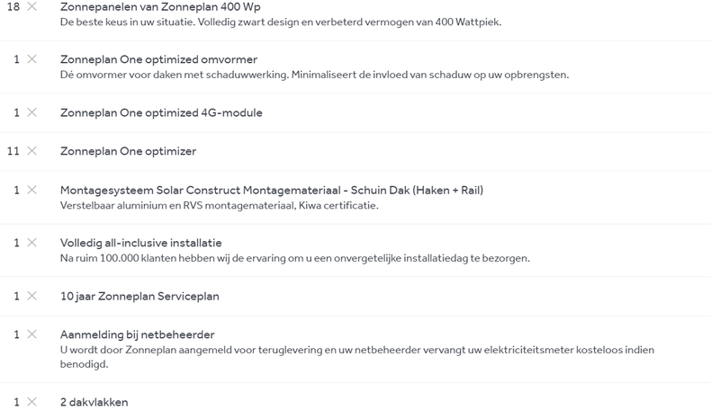

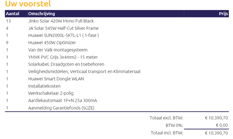

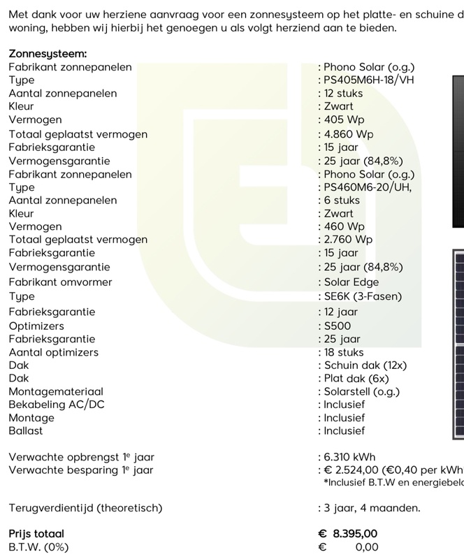

Offerte 1(lokaal) en 3(zonneplan) zijn vergelijkbaar en werken met deels een eenvoudige stringomvormer en een deel optimzers. Offerte 2 (lokaal) werkt met enphase.
Offerte 1:
Afbeeldingslocatie: https://tweakers.net/i/9iBTzfYTCohbm37xb5J5s6DpliQ=/800x/filters:strip_exif()/f/image/BRYQE2qEtxfUS1hhuQeDb9Gw.png?f=fotoalbum_large
Verwachte opbrengst: 7078 kwh. 13 panelen hellend dak, 4 grotere plat dak.

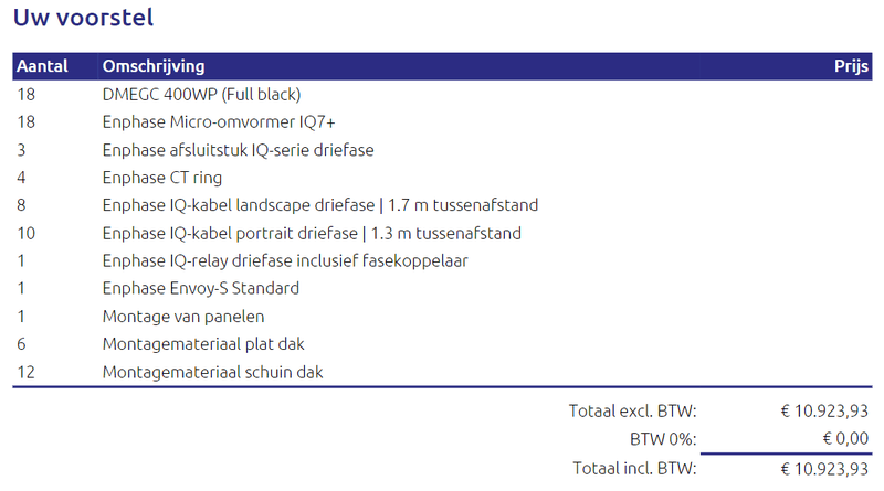

Offerte 2:
Afbeeldingslocatie: https://tweakers.net/i/e31MEI7kwxpjIDg5-i_SVXuR-cA=/800x/filters:strip_exif()/f/image/q8p0jyRIRhkdAUiwLfrwCjzE.png?f=fotoalbum_large
Verwachte opbrengst: 6617 kwh. 12 panelen hellend dak, 6 plat dak.

allemaal prima kwaliteit. Opbrengst is per wp als het allemaal hetzelfde legplan heeft ook gelijk. Blijft over: Euro / Wp, reken die uit en neem de goedkoopste/
  • onetime
De eerste lijkt door de verschillende panelen meer in te spelen op jouw specifieke mogelijkheden. Ook de hoogste verwachtte opbrengst. Zelfs 4mm2 kabel! Ik zou die kiezen. Bij nagenoeg gelijke prijzen ook de goedkoopste Wp.

Ik zou even zeker stellen dat Zonneplan een 3 fase omvormer komt installeren. Dat zou mijn voorkeur hebben ipv de 1 fase omvormer van optie 1. Bij offerte 1 zou ik nog eens kritisch kijken naar de omvormer en de aardlekautomaat.
Deze zijn niet voldoende / oke denk je?

Ik mis bij 1 de omvormer voor de 13 panelen op het schuine dak? Die 2000 is voor die 4 panelen op het platte dak.
  • Hubobo
  • Laatst online: 19-10 09:26
Rol-Co schreef op maandag 23 januari 2023 @ 09:16:
Ze doen alles op 1 omvormer.

Mocht je voor Enphase optie 2 gaan, laat een 'Envoy-S Metered' plaatsen, hiermee kun je in de toekomst eventueel een thuisaccu aansluiten en heeft iets meer statistieken.
Zelf zou ik voor 2 gaan, geen omvormer in huis en omvormer hoef je niet meer te vervangen tijdens levensduur i.v.m. 25 jaar garantie op de micro omvormers bij Enphase.

@Rol-Co Die 2000 is de serie. 5k = 5kW.
Ik vraag me alleen af hoe het zit met 9 optimizers en 17 panelen.

Die thuisaccu van Enphase is ook onzin want je micro maakt eerst van DC AC en daarna moet het weer als DC in de accu. Als je echt een accu wil moet je een andere omvormer kiezen.

Bij SolarEdge geldt dat ze samen in 1 string komen, maar ook dan moeten beide dakvlakken zelfstandig aan de stringspanning kunnen komen. Dit is 750v bij een 3-fase omvormer en je hebt optimizers die 60 of 80 volt kunnen maken. Hiermee kun je berekenen hoeveel er tegelijkertijd zonlicht moeten hebben om de omvormer te laten produceren. Zeker is dat 6 te weinig is.
Wellicht kan de partij van offerte 4 een alternatief voorstel maken met 2 stringomvormers? 1x een 1 of 3-fase model voor de 12 panelen en 1x een kleiner 1-fase model voor de 6 panelen. Dan weet je zeker dat het gaat werken en hoeft niet duurder te zijn dan SolarEdge.

schumacher schreef op maandag 23 januari 2023 @ 21:34:
Die laatste offerte heeft zeker een goede prijsstelling.
Maar ik betwijfel of je voldoende panelen per dakvlak hebt om de omvormer te laten starten. 12 panelen kan wel op een 3-fase omvormer, maar 6 panelen van het tweede dakvlak niet. Dus dat deel kan niet zelfstandig de omvormer aan de praat houden...
Volgens mij is nu het idee dat alles in 1 string wordt gemaakt, van plat en schuindak. Zou dat niet goed kunnen werken?
  • schumacher
  • Registratie: December 1999
  • Laatst online: 16-10 20:20
Hubobo schreef op maandag 23 januari 2023 @ 21:38:
Dat werkt alleen wanneer de oriëntaties en hellingshoeken van de dakvlakken vergelijkbaar zijn. Dit is te bepalen door een ontwerp te maken in SolarEdge Designer en in het verliesdiagram te kijken.
Als het goed is heeft de installateur dit al gedaan.
Zo wil je het bijvoorbeeld niet:
Daan in "Advies zonnepanelen Daan"
(Door in de zoekfunctie op verliesdiagram te zoeken, kom je er veel tegen en kun je afleiden wat de valkuilen zijn. Lees verder ook de topicstart van het grote SolarEdge topic om SolarEdge te begrijpen voor je ervoor kiest).
[ Voor 3% gewijzigd door schumacher op 23-01-2023 21:58 ]
  • Hubobo
schumacher schreef op maandag 23 januari 2023 @ 21:58:
Die topicstart v.h. grote solar edge topic had ik gelezen. Ik zal mij even verdiepen in de verliesdiagram, had er wel wat over gelezen, maar nog niet de tijd om heel diep te gaan.
Bedankt voor je adviezen!
  • supercrazy
  • Laatst online: 19-10 23:42
boxlessness schreef op maandag 23 januari 2023 @ 11:52:
Hier wil ik een sidenote bij plaatsen. Toen ze bij mij panelen aan het plaatsen waren was er een interessante discussie tussen de panelenboer en elektricien aan de keukentafel bij mij: de 25 jaar garantie op de micro omvormer is leuk en aardig, maar WIE gaat er het dak op om deze te vervangen? De panelenboer doet het (na twee jaar wettelijke garantie) niet meer voor niets... Enphase levert je dan wel de omvormer, maar je mag zelf regelen dat deze op het dak komt.
Plus er was discussie over wie de aanspraak moet doen op de garantie: de klant zelf, of de panelenboer?
Daarbij deed de fabrikant (in hun geval SolarEdge) wel eens moeilijk over garantie en werd het vaak gegooid op foute installatie.
Dus ze waren kwa serviceability niet te spreken over micro's of optimizers omdat er bij een defect iemand het dak op moet.
Ik heb bij mijn leverancier gewoon de 25 jaar garantie incl het plaatsen etc. Vanuit Enphase krijgen de installateurs ook een vergoeding om iets te vervangen dus dat moet gewoon grotendeels gedekt zijn. Daarnaast werkte hij liever met Enphase omdat het uitvalpercentage het laagste is van allemaal.
t14wo schreef op maandag 23 januari 2023 @ 20:40:
Extra elektronica op je dak in weer en wind is altijd een slecht idee. Die micro-omvormers staan ook niet perse bekend als heel betrouwbaar.
En daarbij: geen omvormer in huis is echt een non-argument in een woning als deze. Er is altijd plek op zolder achter een knieschot bijvoorbeeld. Een omvormer is 4 melkpakken naast elkaar. In woningen zoals deze staat de cv meestal op zolder. Hang ‘m lekker daarnaast.
@Hubobo, ga voor simpele serieomvormer. Alles met optimizers en micro-omvormers is onnodig complex en foutgevoelig. Je hebt zo te zien geen schaduw waar je last van hebt.
Ik weet niet of je het over Enphase hebt, maar Enphase heeft het minste storingen van alle systemen. Zijn verschillende resultaten te vinden op internet :). En qua complex valt het mee, als een serie omvormer uitvalt heb je niks meer, met micro omvormers blijft de rest gewoon doorwerken. Je bent dan afhankelijk van je leverancier hoelang het duurt eer hij een nieuwe heeft geinstalleerd bij je.
  • t14wo
  • Laatst online: 21-10 17:36
supercrazy schreef op dinsdag 24 januari 2023 @ 13:24:
Inderdaad blijft de rest werken wanneer 1 micro-omvormer uitvalt. Maar die kans is wel 20x zo groot als je 20 panelen hebt! In plaats van 1 apparaat heb je opeens 20 apparaatjes die kapot kunnen. En het ligt in weer in wind in de volle hitte en in de vrieskou. Dat moet wel fout-slijtgevoeliger zijn.
Bij zonnepanelen wil je gewoon zo goedkoop mogelijk zoveel mogelijk. Het kan moeilijk een hobby zijn, dus moet gewoon zoveel mogelijk rendement opbrengen. Daarom snap ik de micro-omvormer keuze vaak niet. Maar veel tweakers zie ik hier die het fijn vinden om per paneel de opbrengst te zien. Dat is echt een gimmick, maar à la. Ieder zijn meug toch. :)
