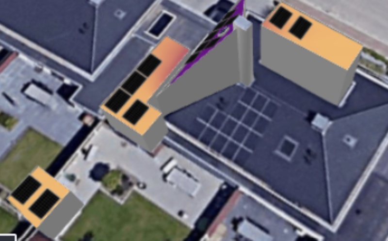

De mogelijkheden voor bijleggen zijn alleen niet eindeloos. Plaatje van het dak:
Afbeeldingslocatie: https://tweakers.net/i/46ZWFdLLXKtksat9N1sTM0l2Gko=/full-fit-in/4920x3264/filters:max_bytes(3145728):no_upscale():strip_icc():fill(white):strip_exif()/f/image/tYIdQt5ZfsxgRr50P8bq5BdG.jpg?f=user_large
Het schuine dakvlak ligt op 312 graden NW volgens m’n iPhone kompas. Huidige panelen liggen op 230 graden ZW.
Mijn eerste idee was dat als ik nieuwe panelen zou nemen, het logisch zou zijn om de nieuwe met hogere opbrengst op het ‘beste dakvlak’ te leggen. Dat betekent wel meer werk om de panelen (en vermoedelijk rails en dakhaken ed) te verplaatsen. Daarnaast benutten de huidige panelen (maat 1640 × 992mm) zo ongeveer tot op de centimeter het beschikbare dakoppervlakte. Ik zie alleen dat alle nieuwe panelen tegenwoordig flink groter zijn, waardoor ik minder panelen kan leggen en volgens mij meer ruimte ga overhouden waar geen paneel meer past. Misschien heb ik daardoor wel minder Wp per m2?
Het dakvlak op NW mag wat mij betreft vol, hoewel die ligging niet ideaal is. Waar dat ‘vroeger’ niet rendabel was, wordt dat tegenwoordig volgens mij wel gedaan toch? Daarbij dacht ik dat door het verschil in oriëntatie, het misschien wel mogelijk zou zijn om de nieuwe panelen op dezelfde Goodwe 5kW omvormer aan te sluiten? Of is dat onverstandig.
Alternatief is nog een klein stukje plat dak van het tuinhuisje van ca. 2,5 bij 2,5m. Dat heeft echter niet de voorkeur omdat ik dan de tuin moet open halen voor een grondkabel, en zit met de plaatsing van de omvormer. Het platte dak van de garage gebruik ik liever ook niet. Alleen de 1e 1,5-2 meter heeft nog veel zon, de rest ligt in de schaduw van het huis. Daarbij moet de dakbedekking vermoedelijk ergens in de komende 5 jaar worden vervangen, en dat is natuurlijk veel meer werk met zonnepanelen erop.
[TL/DR]
Als ik een extra verbruik van ca. 1500-3000kW wil afdekken met extra panelen, leg ik die dan zsm, ook al heb ik nu nog lage elektra tarieven tot december 2024? Of wacht ik tot ergens in 2024, profiteer dan wellicht van weer hogere Wp per paneel en wellicht lagere prijzen per Wp? En als ik ga leggen, wat is dan het beste plan om te doen? Schuine dakvlak op NW? En dan met een eigen omvormer of op de bestaande omvormer. Of toch een paar panelen op het tuinhuisje, en een paar panelen op het garage dak?

Heb nu een offerte voor 8 JA Solar 405Wp panelen met Enphase IQ7+ Micro omvormers met een 1-fase systeem voor 5087 euro. Dit is inclusief complete installatie, alleen graaf- en straatwerkzaamheden (terras moet open om bij het tuinhuisje te komen) zit er niet bij in. Niet heel goedkoop (€1,57 p/Wp), maar dit is dus een installatie op drie verschillende dakvlakken (dakkapel op het schuine dakvlak NO, platte dak garage NW en platte dak tuinhuis ZW) en bekabeling door de fundering, vloer en via de kruipruimte naar de meterkast. Dat lijkt me qua prijs dan op zich niet gek toch?
Inhoudelijke vraag: ik heb een 3x25A aansluiting. Geoffreerd wordt nu een 1-fase systeem. Dan kun je de opgewekte stroom toch niet over de 3 fasen verdelen? Is een 1-fase systeem logisch gezien het beperkte vermogen van de installatie (3240Wp)? Met andere woorden, de meerprijs van een 3-fase systeem weegt daar niet tegen op?
Dit is het legplan:
Afbeeldingslocatie: https://tweakers.net/i/niztO4auoP877PUbJUYrrNHsUAk=/800x/filters:strip_icc():strip_exif()/f/image/tBpGqtq8OjvHj52h5lpNNbV7.jpg?f=fotoalbum_large
Lijkt me dat dit niet met een reguliere omvormer kan toch? Het paarse dakvlak (NW) ga ik denk ik niet vol leggen. Dat levert met 7x405Wp maar 1500kWh op, en kost me €3168.

Wat ik me vooral afvraag is of je er niet (veel) meer panelen in dakjes op kwijt kunt. Hiervoor zijn exacte afmetingen natuurlijk van groot belang voor de puzzel.
Dat schaalt niet echt lekker met micro's maar levert mogelijk wel meer op. Met APS micro's ook een stuk redelijker.
  • The Legend
  • Laatst online: 31-08 21:34
Nee dat past net niet. Tuinhuisje is ca. 2,50 x 2,50. Garagedak is ca. 3 meter breed, maar heeft deels flink schaduw van het huis.

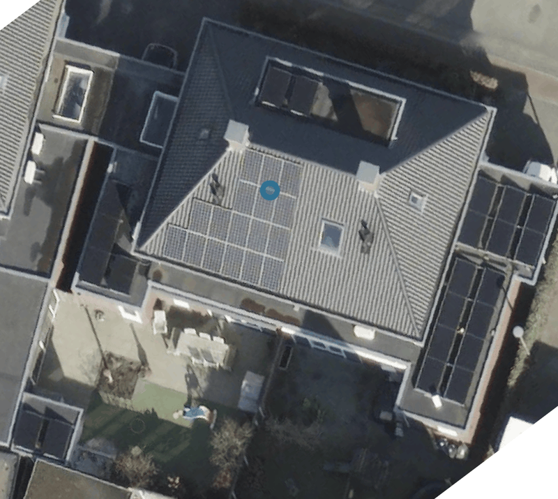

Inmiddels ligt deze uitbreidingsset een paar jaar te draaien :)
Afbeeldingslocatie: https://tweakers.net/i/DGcr32q2f5HYNpRjyr9JZdPtWfs=/800x/filters:strip_exif()/f/image/B3pfMEfl6N2QxQ5zWFhQVN3N.png?f=fotoalbum_large
Inmiddels hebben we ook een EV en verbruiken we zo’n 9000-10.000 kWh per jaar. Gelet op de verder gezakte prijs per Wp van panelen, en de aankomende afschaffing van salderen overweeg ik nu om het dakvlak op noord-west ook vol te leggen. Het dakvlak met de dakkapel passen misschien ook nog 2 panelen op het schuine dak boven de dakkapel. Daaronder en aan de zijkant misschien ook nog, maar dat zullen wel echt schaduwplekken zijn.
De set op zuid-west zit op een in 2024 nieuw geplaatste Growatt MOD 5.000 TL3-XH(BP). Het schuine dakvlak op noord-west heeft een dakramen, dus daar passen 7 panelen bij. Dat kan denk ik, gezien de andere oriëntatie, bij op de bestaande string-omvormer? Geldt dat ook voor de 2 tot 5 panelen die nog op het derde schuine dakvlak op het noord-oosten zouden passen? Dan krijg je 3 verschillende oriëntaties op 1 omvormer.
Aanvullend op bovenstaande: ter voorbereiding op de afschaffing van saldering zou ik mijn eigen verbruik willen maximeren. Daar zou een thuisaccu een bijdrage aan kunnen leveren. Dat laatste hoeft geen 100% economisch verantwoorde investering te zijn (deels hobby), maar als het hoofdzakelijk geld weggooien is dan laat ik het liever achterweg. Vanuit de hobby gedachte vind ik een vaste thuisaccu, met eventueel island mode, leuker dan een stekker-accu. Ik kan zelf een kabel trekken en eventuele gaten boren, maar ik ga niet zelf een accu bouwen.
In hoeverre zou ik met de uitbreiding van het PV-systeem, wat volgens mij sowieso een no-brained is, rekening moeten houden met een mogelijke (vaste) thuisaccu?

@Ronald zou jij eens willen kijken naar mij vraag hierboven m.b.t. de verschillende oriëntaties op de Growatt omvormer? :*
  • Ronald
  • Laatst online: 23:11
Sja… kan niet :-)
7 panelen op de 2e tracker zou net kunnen… met amper schaduw beheer…
Kortere string op een 3-fase omvormer geeft gezeur (niet of slecht werken) en derde oriëntatie gaat hem ook niet worden…
  • The Legend
Ronald schreef op zondag 5 oktober 2025 @ 23:54:
Sja… kan niet :-)
Hmm, das jammer. Dat het derde dakvlak geen goed idee zou zijn had ik wel verwacht, maar waarom zou je met een korte string op de 2e MPPT amper schaduw beheer hebben?
Wat zou jouw suggestie zijn voor deze situatie van ‘alles vol leggen’? Het Enphase systeem (8x405Wp met IQ8+j dat in 2023 is bijgelegd is op 1-fase aangesloten, dus daar kan ook niet zomaar wat bij denk ik?
  • Ronald
Dat zit hem in de start spanning en Vmpp van omvormer en string.
De Growatt heeft 160V nodig om te starten, met 6 panelen van in de ochtend nog geen 30V zit je dus marginaal.
Onder de 140V stringspanning geen verder schaduwbeheer. Dat is 5x3 substrings (3 per paneel) in de zon. Schaduwbeheer kost de substringspanning per substring in schaduw.
  • The Legend
Ronald schreef op maandag 6 oktober 2025 @ 08:15:
De opstartspanning van de hele omvormer wordt dus bepaald door de zwakste schakel? Dat de set op ZW dan al lekker bezig is maakt dus niet uit?
Wat zou technisch en financieel dan nu de beste oplossing zijn om PV opbrengst te verhogen op deze dakvlakken?

Helder, thx!
Over de Enphase keuze: die 8 panelen op drie verschillende dakvlakken hadden toch ook niet op de bestaande stringomvormer gekund?
  • Ronald
Per string één oriëntatie, dus dan heb je wel een casus voor Enphase.
Of een optimizer (Tigo b.v.) achter elk paneel, maar dat is een achterdeur uit oplossing...
