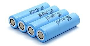

Accu's:
Afbeeldingslocatie: https://tweakers.net/ext/f/ny7MIoZN8iWaKTDihcSLazA0/full.jpg
Populair is de 18650, een formaat dat veel wordt toegepast in laptops, boormachines, elektrische fietsen en eigenlijk van alles. Met een beetje vindingrijkheid en geluk kun je voor vrij weinig geld cellen 'bevrijden' uit hun behuizingen en ze na wat testen inzetten in je opslag.

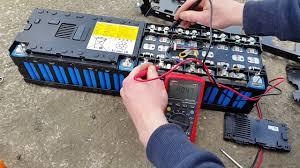

Ook worden vaak packs gebruikt uit hybride/elektrische auto's:
Afbeeldingslocatie: https://tweakers.net/ext/f/RUKzcvKI5mfNhD8Hp2c7MoIz/full.jpg
Vaak wat duurder, maar ook gebruiksvriendelijker. Alles zit al in een nette verpakking en de terminals zijn al geschikt voor een busbar.

Ik heb inmiddels via pro-lox een aantal Nissan leaf cellen kunnen verkrijgen en ben daardoor van mijn 18650 cellen aan het afstappen, heb ze alleen nog in ammo-box bluetooth speakers/powebanks voor de kids.
Ik verzamelde die 18650's bij computerwinkels, ziekenhuizen en fietsenwinkels. De boel uit elkaar halen en gecontroleerd laden en testen ;)
Maar zoals gezegd, ik ben de boel daarvan aan het verkopen, zou je die ook in vraag en aanbod mogen zetten op Tweakers?

Ik spaar al twee jaar 'kapotte' 18V Makita accu's van onze monteurs om de batterijen te redden die nog wel goed zijn :)

Cellen bevrijden uit kapotte accu's en dan combineren tot 1 pakket lijkt mij geen goed idee.
Verschillende niveau's van slijtage en verschillende fabrikaten = spanningsverschil op de cellen = ze gaan elkaar opladen = je pakket is binnen no-time overleden.
Ik heb wel verhalen gezien over accu's die uit gecrashte EV's of PHEV's worden bevrijdt. In dat geval gebruik je het hele pakket, of je deelt een groot pakket op in meerdere kleine. Dat kan weer wel.
Maar anders kun je beter nieuwe cellen kopen.
je kan elke cel eerst meten en dan met een vrij simpel exelletje celblokken maken die vrijwel indentieke capaciteit hebben.
kijk eens rond hoeveel accus er in roulatie zijn alleen in jou huis. die risico's zijn een heel stuk kleiner dan je nu doet voorkomen.
Dan nog zullen verschillende cellen verschillend slijten. Andere merken, ander gebruik, van alles.
Ja, die accu's hebben allemaal hun eigen protectie circuit. En die producten worden niet uitgerust met 2e handse of twijfelachtige accu's.
Je kan groepen maken met verschillende cellen, die cellen zullen onderling gebalanceerd moeten blijven.
Met nieuwe cellen kan je ze wel in groepen opdelen, omdat ze allemaal onder dezelfde omstandigheden gebruikt worden, en de accu's natuurlijk allemaal hetzelfde zijn. Dus de slijtage zal ook ongeveer gelijk zijn.
Bij 2e handse of twijfelachtige cellen is dat totaal niet het geval. De ene cel kan zijn halve leven op een hele hete plaats gelegen hebben, de ander zijn hele leven op een koude plaats.
Die kunnen dan op het moment van meten dezelfde capaciteit hebben, na verloop van tijd veranderd dat.
Het is gewoon niet erg veilig op die manier. Als er iets mis gaat met 1 cel, heb je kans dat je een kettingreactie krijgt, en het hele pack ontploft, of afbrand. Dat is dan misschien een doem scenario, maar zeker weten wel mogelijk, en niet heel ver gezocht.
Je kan niet weten of er iets mis is met een specifieke cel, dus je blijft ook maar proberen die cel op te laden. Dat is natuurlijk gewoon wachten tot het mis gaat.
Dat je 5 of misschien 10 oude cellen aan elkaar knutselt op zo'n manier voor een ebike, hoverboard, boormachine of wat dan ook, prima. Ga je een powerwall maken met een paar honderd, of misschien wel een paar duizend van die cellen, word het een heel ander verhaal.

Als jij je eens verdiept in de materie dan merk je wel dat het geen probleem is om meer dan honderd cellen parallel te zetten.
Als je elke cel voorziet van een fuse draad welke met een 2 tot 3 A smelt.
Dan kan er praktisch niets misgaan.
Je moet ze natuurlijk eerst wel ongeveer dezelfde lading meegeven voordat je pakket gaat monteren
Je moet niet vergeten dat je elke cel maar zo'n 400ma laat leveren.
Liefst nog iets minder maar dan heb je weer meer cellen nodig.
(Wil je tenminste enige looptijd hebben)
Ben zelf bezig met een 7s120p pakket.
Als ik dan vanuit ga dat gemiddeld elke cel zo rond de 2Ah is dan heb ik een pakket welke 0,4 x 120 x 24 is 1152 watt welke ik dan zo'n 5 uur kan laten leveren.
Ik weet nog niet welke bms ik ga gebruiken maar de batrium is voor mij nu nog te kostbaar

Toevallig ook al een tijd de genoemde kanalen aan het volgen en met de gedachte om te verhuizen ook eens aan het kijken naar solar en batterij opslag. Ergens vind ik het een mooier idee om oude cellen een nieuw leven te geven, dan om nieuwe accu's in te zetten.
Jehu is al een tijdje met een modulaire en gezekerde printplaat bezig zodat je je 18650 er in feite zo kan indrukken, maar het design is nog niet helemaal 100% en daarom nog niet openbaar.
Dit is een ander blog die bezig is met modulaire behuizingen voor 18650 cellen.
Voor wat betreft kennis opbouw kan je ook naar Victron kijken (nog een NL bedrijf ook). Een hoop is gedocumenteerd en het helpt mij altijd wel als je wat kant en klare aansluitschema's ziet die je dan kan afstemmen op je eigen situatie.
Ook is het kijken van wat off-grid filmpjes over boot of bus erg leerzaam over het hele proces. Als je wat 150A DC zekeringen en de bijbehorende kabels ziet, weet je dat je voorzichtig moet zijn.
Als je niet aan de 18650 wil beginnen, kan je ook nog kijken naar LiFePo4. Wat veiliger en makkelijker omdat de modules kant en klaar zijn. Sommige fabrikanten bouwen zelfs hun eigen BMS al in de batterij in zodat je ze eigenlijk alleen nog maar hoeft aan te sluiten.
Afbeeldingslocatie: https://encrypted-tbn0.gstatic.com/images?q=tbn:ANd9GcS0DWvOLp16dGNG5tC6UYonK86CQRYTvOM34AQKCOZkXdcYSCpDfg
Je betaalt er overigens wel voor, dus wellicht met de huidige regels in NL nog niet zo interessant.
Maar als ik nu een systeem zou aanleggen, zou ik zeker voorbereid willen zijn op energie-opslag.
En om af te sluiten nog even een plaatje hoe het geheel er uiteindelijk uit kan zien.
Afbeeldingslocatie: https://i.pinimg.com/originals/42/9c/34/429c34b34461c98cd5c240290a375dd0.jpg
Een aantal mensen onderschatten echt de veiligheid van 18650 cellen, MITS goed doordacht in elkaar gezet, afdoende gezekerd en voorzien van een kwaliteits-lader. Ga niet lopen hobbyen met goedkope chinese meuk als je 10, 20kWh of zelfs nog meer wil gaan opslaan.
[ Voor 12% gewijzigd door Ethirty op 16-09-2018 22:39 ]
