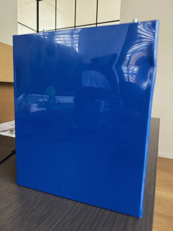

  • mathiasc
  • Laatst online: 21-10 15:58
beste allen,
ik was deze morgen nog een batterij aan het samensteken, maar door (mijn eigen) domme fout, zijn er 2 cellen beschadigd geraakt. zie onderstaand de foto's. Zou ik deze nog durven gebruiken of gewoon vervangen?
Afbeeldingslocatie: https://tweakers.net/i/x0JtDttcFIzt-fgJPSv13pHhO-U=/x800/filters:strip_icc():strip_exif()/f/image/ljgg5qoGh9jgeYFf5V9ix5Il.jpg?f=fotoalbum_large
Afbeeldingslocatie: https://tweakers.net/i/Wwf0kiaF1q3wBTGKjKmsSYtnXLw=/x800/filters:strip_icc():strip_exif()/f/image/HHq19qNhpKi6JZrpAIpyItIO.jpg?f=fotoalbum_large
  • Hermarcel
@mathiasc
Ouch! Da's niet fijn. Dat verpest je dag wel een beetje...
Ik zou ze veilig afvoeren.

mathiasc schreef op zaterdag 22 november 2025 @ 11:36:
beste allen,
Hangt er een beetje af hoeveel winst je denkt te maken op de brandverzekering. ;)

Lijkt me niet zo moeilijk pijn pakken en vervangen. Deze gebruiken betekent altijd onzekerheid over of je accu pack veilig is of niet.
Ik zou lekker slapen verkiezen boven de paar tientjes die het je nu kost om ze te vervangen.
beste allen,
Spijtig, maar ZEKER niet gebruiken voor de 16S batterij. Misschien "leuk" om met een kleine voeding en een zonnepaneeltje BUITEN te gebruiken voor 5V sensors.

  • Andrehj
@mathiasc Deze cellen moet je uiteraard zoals je al is geadviseerd niet meer gebruiken, maar wat ik mij nou afvraag: hoe gebeurt zoiets? Kun je dat met ons delen zodat anderen niet dezelfde fout maken?

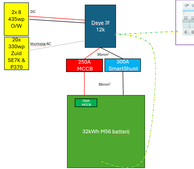

Na een tijdje loeren in dit topic en urenlang video's van Andy bekeken te hebben, heb ik besloten een Yixiang V2 batterijpakket te bouwen. Wat is wijsheid aangaande bestellen van de MB31 cellen? Bij Gobel zie ik ze te koop staan voor 54 EUR, waarbij er nog 250 EUR shipping fee bijkomt voor 16 stuks. Ben wel benieuwd wat hier de (recente) ervaringen zijn?
[ Voor 18% gewijzigd door Nul_op_de_Meter op 23-11-2025 01:31 ]

Nul_op_de_Meter schreef op zaterdag 22 november 2025 @ 22:50:
Dan zijn de cellen ~70 euro per stuk is nagenoeg gelijk aan nkon
In Polen zijn verschillende magazijnen
https://wis-tek.com/produ...ck?variant=50395719991574
https://www.gobelpower.co...o4-battery-cell_p183.html
https://www.gobelpower.co...ase-with-jk-bms_p217.html
Ik heb wel het idee dat er een tekort aan cellen aan het ontstaan is.
Ik heb op mijn cellen bij Nkon ook 7 week moeten wachten. Bij een manco doe je dan gewoon met een NL bedrijf en werd prima opgelost.
Na een tijdje loeren in dit topic [knip] Ben wel benieuwd wat hier de (recente) ervaringen zijn?
Als je al eventjes meeleest dan weet je dat toch al? Boxen via Ali bestellen (komt altijd wel goed maar de shipping info is allerminst betrouwbaar) en cellen in NL bestellen bij NKON.
Betrouwbaar adres dat nette service/ after sales biedt.
Alleen op dit moment hebben ze de MB31 niet op voorraad.
Elders je spullen bestellen (aka China) is een pure gok wat je krijgt / kost aan verzendkosten een hoop zodat het nauwelijks goedkoper is dan NKON maar dan zonder service/ after sales (want China)
Mooier dan dat kunnen we het (nog steeds) niet maken.
ik had mijn eerste set ook via Nkon, (accus 314 singlestud voor €63,- per stuk) maar nu uit de Poolse voorraad. De grijze kast zelfde als ik hiervoor uit China heb laten komen (10 weken levertijd) was toen (aug25) €465,- nu €420 incl verzending binnen een week. De Eve 314 nu met dubbele stud kwamen op €74,- met 10 dgn levertijd. Per accu dus in augustus €1475 nu €1604 maar met de duurdere dubbele studs.
Accu https://www.alibaba.com/p...a-bn-b.0.0.7f01f19cbKMrCT
Box:https://www.alibaba.com/product-detail/YIXIANG-V2-With-JK-200A-BMS_1601602848549.html?spm=a2756.trade-list-buyer.0.0.71ad76e9Pt9p3W

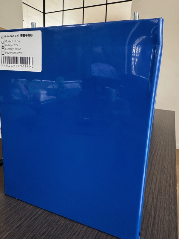

beste allen,
Inwendig bestaat de cel uit een opgerolde folie met dus ronde bochten/hoeken. In de hoeken van de aluminium houder zit dus vooral elektrolyt. De folie heb je dan niet geraakt met dat indeuken bij de hoek.
Blijft over beschadiging van de blauwe folie aan de buitenkant. Je wilt naast elkaar gelegen cellen niet elektrisch verbinden middels de aluminium behuizing. Maar dat is al opgelost met een epoxy plaat daartegen. Gebruik ze op positie 1, 8, 9 of 16.
En er lekt geen elektrolyt uit zo te zien.

BenSKIP schreef op zondag 23 november 2025 @ 15:49:
Cellen zijn beide vervormd, je kan ze dus niet meer netjes tegen een ander aanzetten zonder dat je de naastgelegen cel (of box) beschadigen zal. Daarnaast doen cellen rek en krimp, dus gaat de boel ook op positie 1,8, 9 of 16 langs elkaar schuren, alleen al omdat ze aan de andere kant tegen de box wringen, wil je ook niet.
Gewoon je verlies nemen. Hoe lullig ook.

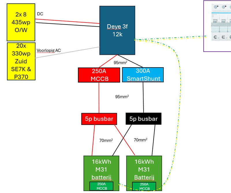

Zoals eerder genoemd ben ik geen expert, maar ga ik de batterij zelf bouwen, beetje zoals lego :) Wel wilde ik graag de installatie van de Deye omvormer en benodigheden aan een zzp-er uitbesteden. Maar vooralsnog helaas geen kunnen vinden. Dus...
1. Ik heb al een 3f Goodwe hangen met 2x 435wp O/W, die ga ik dus zelf vervangen door de Deye 12k. Kabels hangen er al van de panelen en de 3f kabel dit zit aangesloten op een onderverdeel kast.
2. Mijn 20x 330wp Z op een SE7K met p370 die op een andere plaats hangt laat ik voorlopig AC op de batterij zitten. Noodstroom sluit ik ook niet aan, voor beide moet de stoep (weer) open, dan komt over een tijd wel.
3. Ik ben er nog niet over uit of ik voor 2x 16kWh ga of voor 1x32kWH met de M56 cellen (30% tot 40% goedkoper in aanschaf en aanleg). Nadeel van de 32kWh oplossing is dat met 240A laden, ontladen alles veel warmer wordt. Nu is dat niet het doel en in de zomer niet nodig (heb genoeg zware schakelbare verbruikers) maar in de winter verbruikt mijn warmte pomp 25 tot 40 kWh per dag, dus dan wil ik die batterij liefst zo goedkoop mogelijk vol gooien met een dynamisch contract. Met 240A (0.36c) zou dat toch wel moeten kunnen en ben je dan nog 3 uur bezig of mis ik hier iets?
4. Dan het gedeelte tussen de batterij en de omvormer:
Afbeeldingslocatie: https://tweakers.net/i/PgpsQRqXGQcT5yHAwcTzQD3HX1c=/800x/filters:strip_exif()/f/image/WzcbRqsbA1zqou74gsiNsIY5.png?f=fotoalbum_large
Afbeeldingslocatie: https://tweakers.net/i/IPzDVP11n6ML_eDaOoGOBce7C50=/fit-in/4000x4000/filters:no_upscale():strip_exif()/f/image/XC8ko4NtGVLrCqwi3SdyaRrj.png?f=user_large
Moet er nog een T-class fuse tussen de batterij en de mccb? Moet deze dan ook voor de shunt?
Nog andere op en aanmerkingen?

Inderdaad, de zijde die uit gaat zetten is de lange zijde. Niet zo zeer bij een MB31 maar bij alle prismatische cellen gebeurt dat.
Volgens mij heeft dat uitzetten niet alleen met de stevigheid van de behuizing te maken, maar ook met de structuur van het lithium en/of grafiet in laagjes, en hoe dat in de geometrische gevormde behuizing is gestopt.
Afbeeldingslocatie: https://tweakers.net/i/8fOXXDewNwcDKrNyYSC4dHP_Ucw=/fit-in/4920x3264/filters:max_bytes(3145728):no_upscale():strip_exif()/f/image/0HgABnm75GmTMv3cKt6kNemq.webp?f=user_large
Afbeeldingslocatie: https://tweakers.net/i/1eKboD0ztRoYs-r_5tnxtCdUnHU=/800x/filters:strip_exif()/f/image/EmgJrXRBwimLhk4dxMk27CMY.webp?f=fotoalbum_large
bron: https://www.batterydesign.net/cell-expansion/

  • Yaldair
  • Laatst online: 22:31
Ziet iemand grote problemen met onderstaande setup? Dit is wat ik nu ongeveer in gedachten heb om te gaan maken. 2 batterijen van 16x315Ah (zit nog wat te zoeken naar beste kwaliteit/prijs case...waarschijnlijk Yixiang). Aangesloten met 70mm2 naar Lynx Power-in, aangepast voor 2 T-fuses van 250A. Vanuit daar naar een Victron 300A shunt en door naar de Deye omvormer. Om de shunt data te gebruiken ga ik YAMBMS implementeren.
Ik zit vooral wat te twijfelen of het slim is om 250A fuses te gebruiken. Alternatief is kleiner (125A?) maar dan moet ik zekeringhouders aanschaffen e.d. en andere busbars kopen. Kom je qua prijs waarschijnlijk duurder uit dan een Lynx power-in. En ik weet niet of ik dat mooi kan wegwerken in bedradingshouders (nog advies over hoe breed/hoog die moeten zijn?)
Aan AC kant mag ik maximaal (continue) 16*0.8*3*230 = 8.8kW laden/ontladen. Dat komt overeen met een ~92A per batterypack = 0.3C. Waarschijnlijk stel ik hem in op 0.2C max, misschien 0.25C. Want, magic community number ;).
Ik denk dat ik aan totale kabel lengte de 3 meter niet eens red. Vanuit victron kan ik dus waarschijnlijk ook gewoon 35mm2 + 70mm2 kabels gebruiken. De vraag is dan hoeveel ik aan kapitaalvernietiging doe door 70 + 95mm2 te pakken.
De Deye heeft al een DC-onderbreker. Is er nog meerwaarde om nog een MCCB of DC-schakelaar toe te voegen?
24

  • johnvolkering
  • Laatst online: 19:35
Yaldair schreef op maandag 1 december 2025 @ 13:19:

Ik heb het exact zo, maar dan zonder solarassistant (ik lees de Deye uit met Solarman)
Ander verschil is dat ik Alder EF3 fuses van 200a heb.
Voor de rest is mijn setup praktisch identiek.
  • rvdgaag
  • Registratie: December 2015
  • Laatst online: 22:04

De DC onderbreker in de Deye sluit de PV circuits af, niet het DC circuit vanaf de accu, dus een MCBB is wel verstandig als die al niet in je accu packs zitten.
Daarnaast is je kabel dikte goed, ik heb het eerst met 70 mm2 ook naar de Deye geprobeerd, dat ging goed maar de kabel werd te warm (90 graden plus) naar mijn zin en heb er toen een 95mm2 stuk ingezet. Die blijft handwarm en de verliezen zijn dus ook minder. (Ik ontlaad max met 4 accu packs op 240A totaal om de 12kW te halen)

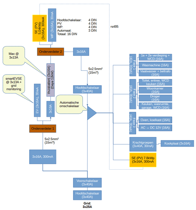

Ik was van plan mijn thuisbatterij (Deye 12kW) alleen op "grid" aan te sluiten, i.e., kan alleen terugleveren als grid active is. De Deye zou dan in de schuur komen op een onderverdeler waar nu de EV aansluiting zit. Nu kregen we het "noodplan" foldertje in de bus en zat ik te denken dat het misschien toch wel handig is als we wat backup loads hebben. Jammer als je zo'n batterij hebt staan (plan: 32kWh) maar die dan niet kan gebruiken (of alleen met een enkele stekker aansluiting o.i.d.).
Daarom zat ik te kijken of ik toch niet iets van een automatische omschakelaar kan installeren en dan de huidige "WP krachtstroom aansluiting" (5x2.5mm2) gebruik als backup load aansluiting. De WP staat namelijk ook in de schuur (alleen aan andere kant van een muurtje). Dan kan ik in principe het hele huis achter de batterij hangen (maar,, dan kan ik niet alles aan zetten natuurlijk want ik ben gelimiteerd tot 3x16A).

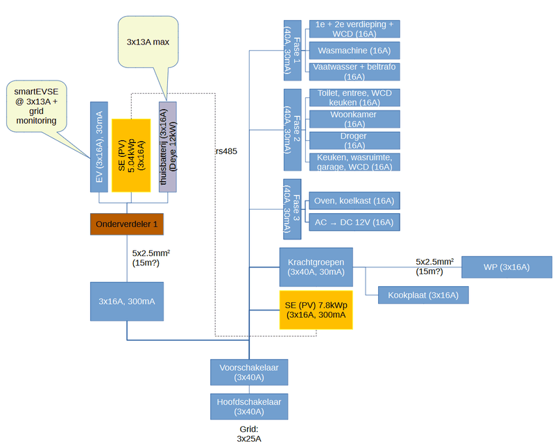

Ik heb wat schetsen zitten maken. Oorspronkelijk was ik het volgende van plan:
Afbeeldingslocatie: https://tweakers.net/i/9XngN0HB6C4bYHmQZ61Jz9xi7GI=/800x/filters:strip_exif()/f/image/h3rXNWqIEoeFzrVw0RxPPOmt.png?f=fotoalbum_large
Door de WP achter mijn Deye te hangen met een nieuwe onderverdeler en een 3 fase wandcontactdoos, kan ik de oorspronkelijke aansluiting gebruiken om een 3x16A retour te realiseren naar mijn meterkast.
In de meterkast moet dan een extra "hoofdschakelaar" komen en een automatische omschakelaar. Voor de veiligheid wil ik nog een installatieautomaat van 3x16A aansluiten achter de Deye om voor het geval de stroom uitvalt en de Deye als backup gaat functioneren, en toevallig meerdere grootverbruikers aanstaan, de 5x2.5mm2 kabels niet doorbranden. Liever dat die automaat dan springt en ik handmatig nog wat grootverbruikers kan uitzetten (via de automaten).
Zie onderstaande situatietekening:
Afbeeldingslocatie: https://tweakers.net/i/jSnuWHN9UTnC2FOYYOdiLccpopU=/x800/filters:strip_exif()/f/image/Uslgqr0ROSqsH9zwqs20UrOT.png?f=fotoalbum_large
Zijn er problemen met het (nieuwe) plan? Als ik het goed begrepen heb kan de Deye de frequentie aanpassen van de "critical loads" om zo de PV productie van de solaredge panelen bij te regelen. (ik heb 12.84kWp, maar 5.04kWp ligt op de schuur met schaduw dus red ik nooit. 12kWp betwijfel ik te halen). Dus, als de stroom uitvalt moet de Deye de totale productie dan even kunnen opvangen richting batterij. (beetje hetzelfde als de Victrons doen)). Voordeel van deze manier is dat mocht de stroom uitvallen voor een paar dagen, dan kan de PV de batterij nog weer wat opladen (afhankelijk van wanneer).

@Yaldair Volgens mij voldoet de verdeelkast niet aan de NEN1010 de 40/0,03 aardleks zijn te klein, rem automaat of 63A aardleks nemen.
Ik zou die automatische Chinese omschakelaars niet gebruiken ik vertrouw ze niet echt. Neem een handmatige of pas de installatie aan dat alles standaard achter de Deye zit. Volgens mij kan een Deye toch automatisch on-off grid doen met een doorvoerstroom van 45A. De omschakelaar is dan alleen als je werkzaamheden aan je Deye/accu gaat doen.
  • Yaldair
habbekrats schreef op zondag 7 december 2025 @ 17:27:
Nu ben ik helaas niet thuis in de NEN1010 (probeer altijd wel op te zoeken wat er mag, als ik het kan vinden). Waar doel je hier precies op? Zit het in de huidige situatie al niet goed? Dus in onderverdeler 1? Of in mijn toekomstige onderverdeler 2? Of is het de aardlekschakelaar + krachtgroepen die NOK zijn? Ik begrijp dat een remautomaat meteen afslaat zodra je de x A overschrijdt. i.t.t. een B-automaat die x seconden y maal overbelasting toestaat. Klopt dat?
Het liefst zou ik inderdaad alles zonder omschakelaar doen, maar ik denk dat ik dan niet uit kom met alle groot belasters + de dunne 2.5mm2 draadjes. Helaas mag er (en krijg ik er) geen dikkere kabels door de 19mm installatiebuis. Dus dan moet ik vanuit het midden van het huis (meterkast) op de een of andere manier naar de garage komen om een nieuwe leiding aan te leggen. Dat wordt een lastige opgave.
Of, mag ik toch 20A over die 2.5mm2 trekken? (ik weet helaas niet de precieze lengte...)
  • habbekrats
  • Laatst online: 20:31
habbekrats
@Yaldair Ik zie 2 pv 5 kw en 7 kw die leveren samen met je 3x25A meer dan 40A per fase. In principe moeten de onderliggende componenten deze stroom kunnen verdragen. De toegepaste 40A aardleks dus niet.
De installatie van de Deye zou ik zo niet maken installatie moet ook overzichtelijk worden en dat is de tekening niet echt. Stel dat je er niet meer bent wie snapt het dan nog?

@habbekrats bedankt voor je opmerking m.b.t. remautomaat. De "voorbeveiliging" die de installateur van de tweede set zonnepanelen heeft geplaatst dient eigenlijk als remautomaat. Echter, ik kom er nu achter dat hij het verkeerd heeft aangesloten. Nu loopt alleen de stroom van/naar grid er overheen. Ik bescherm mijn GRID dus eigenlijk van meer dan 40A terugleveren... Mag ik dus nog even ombutsen terzijnertijd.

Ik heb vorige week 2608USD betaald, pre-assembled, wieltjes eronder, 300A breaker, 300A JK BMS, 2A balancing. Verzonden vanuit EU (komen in Jan aan). Maar niet bij Yixiang, die zijn al weken op rij de shipment kosten aan het verhogen. Op website kwam ik bij hun op 317USD uit, maar zij verhoogde uiteindelijk naar 619usd. Dus voor soortgelijke, maar andere kast gegaan.
Each MB56 628Ah battery pack price is 1988USD
1pcs shipping costs is 620USD DDP to your address from Europe warehosue
Total 1988+620=2608USD
2 mters 70m² inverter cable is for free
De meeste fabrikanten zitten nog in de design fase, ze vragen aan mij wat ik van de specs vindt en of ik nog wensen heb. Plaatjes zijn 3d tekeningen en fotos zijn R&D modellen die half uit elkaar liggen. Hier een overzichtje van wat ik over heb van mijn zoektocht:
QSO is in design fase, maar wel mooie case. Voordelen imho, handvaten voor en achter, wieltjes en aansluitingen achterop. Helaas afgaand op hun R&D unit geen flex busbars.
Afbeeldingslocatie: https://tweakers.net/i/LfVYDgueR3QrZRoQsKJ-VpNBZ68=/fit-in/4000x4000/filters:no_upscale():strip_exif()/f/image/Z1RSWP569GRb05mEzLb5jSMu.png?f=user_large
Deligreencs heeft enkel rechtopstaan model (wat de levensduur van eve batterijen met 25% kan inkorten) en model is nog in R&D fase.
