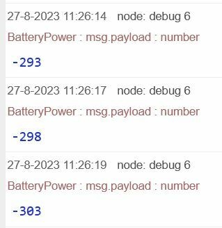

  • Niltag
  • Laatst online: 22-11 16:14
MJ de Bruijn schreef op maandag 14 augustus 2023 @ 22:16:
Dank voor het compliment. Ik ben ook erg happy.
Ik wil gaan aansturen om een optimale mix van zonnepanelen (ook terugleveren), dynamisch contract (bij laag inkopen, bij hoog gebruiken) en batterij-reserve bij stroomuitval (in de winter meer dan in de zomer) te realiseren. Ik heb maar één meter.
Programma's en strategieën ontwikkelen was ooit mijn beroep, dus dat moet lukken.
Mijn volgende onderzoek is om vast te stellen wat de beste externe aansturing is. Ik ben nog behoorlijk blanco.
Voor huis-automatisering gebruik ik Domoticz, maar ik heb niet kunnen vinden of er een interface of Api bestaat naar de Cerbo GX (of het OS daarop dat, zo begrijp ik, Venus heet).
Iemand suggesties voor de beste fora over dit onderwerp?
Aansturingsmogelijkheden zijn er legio. Wordt veel op GRID setpoint gestuurd. De cerbo heeft ingangen via modbusTCP en MQTT. Daarnaast kun je tegenwoordig NodeRed op de cerbo installeren waar je dan je eigen flows kunt bouwen. Met domoticz ben ik wat minder bekend.
Voor wat betreft de 'slimme logica' om dan daadwerkelijk te bepalen wat de omvormers moeten doen is ook best wat beschikbaar. Je hebt de EMHASS addon voor Home-Assistant, Victron zelf heeft een module die je dus via NodeRed kan laten werken en @KC27 heeft ook wat moois gebouwd dat werkt i.c.m. Home Assistant.
Ben zelf ooit afgestudeerd als econometrist dus kon het ook niet laten om het algoritme toch zelf te bouwen. Omdat ik wat zaken van de diverse modellen wilde combineren (vooral de forecast van eigen verbruik slim doen en rekening houden met NL en dynamische tarieven). Onlangs het grootste gedeelte afgerond. Ben nu bezig om er een API en Home assistant addon van te maken. Ik zoek binnenkort nog wat bèta-testers om wat meer info te verzamelen maar het begint er al aardig uit te zien (grafieken gestolen van KC27, code zelf geschreven ;) ):

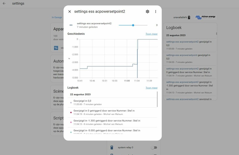

  • vanWalsum
  • Laatst online: 18-11 21:57
Zijn er hier mensen aan het "experimenteren" met home assistant? Ik de volgende integratie geinstalleerd omdat ik op zoek ben op de grid setting makkelijk dynamisch aan te passen. Node-red zag er nogal lastig uit, maar ga dat ook nog proberen.
Al met al kan je op deze manier best makkelijk wat instellingen wijzigen en sensoren uitlezen.
https://github.com/sfstar/hass-victron
Echter, weet iemand waarom er 2 grid settings in zitten? Je hebt acpowersetpoint en acpowersetpoint2. Als je de eerste wijzigt, loopt deze netjes mee met het grid setpoint. Als je de 2e wijzigt, dan komt er 66000 w te staan.
Afbeeldingslocatie: https://tweakers.net/i/-k0CWduCBCa3exj56Nd_zIRFzZE=/x800/filters:strip_icc():strip_exif()/f/image/MzGPGPyWUO5vUJH6TmHL7hES.jpg?f=fotoalbum_large
Afbeeldingslocatie: https://tweakers.net/i/gLzP70u_1ua_FHN6WOR9mfAkG3s=/x800/filters:strip_icc():strip_exif()/f/image/yjpr0A74XxRILD0NHw7mtvJQ.jpg?f=fotoalbum_large
Afbeeldingslocatie: https://tweakers.net/i/rpKLpnXrI5KCndFXOkgHQRyHehY=/800x/filters:strip_icc():strip_exif()/f/image/fdefpw7aH3ihB8cHH6C7k00e.jpg?f=fotoalbum_large
Afbeeldingslocatie: https://tweakers.net/i/HXveFviYZj50O1QZvJkiSy8nqZI=/800x/filters:strip_icc():strip_exif()/f/image/p2zLR3FJwVHcVQeKSnw1W71t.jpg?f=fotoalbum_large

vanWalsum schreef op dinsdag 22 augustus 2023 @ 11:28:
Even verifiëren of ik je goed begrijp. Bedoel je met "Grid Settings" de instelling die in Remote Console is vertaald naar "Instelwaarde Voeding" in onderdeel ESS?
Zo ja, dan kan ik je een voorbeeld geven hoe ik dit heb opgelost met Node Red (ik gebruik geen Home Assistant).

MJ de Bruijn schreef op dinsdag 22 augustus 2023 @ 14:20:
Klopt! Want eigenlijk wil ik pas dat hij na 13.00u de accu’s vol gaat stoppen omdat dan de stroom terugleveren weinig meer opbrengt in verhouding tot de ochtend.
  • Niltag
deze HA integratie mapt alle beschikbare Modbus-TCP registers die de cerbo aanbiedt. Voor power setpoint zijn er inderdaad twee. Zoals je al had uitgevonden heeft de 1 een veel grotere hefboom dan de andere. zie ook de omschrijving van Victron:

Afbeeldingslocatie: https://tweakers.net/i/tDvusbeueQoUyJ1hQ-WoMnLlLXk=/full-fit-in/4920x3264/filters:max_bytes(3145728):no_upscale():strip_icc():fill(white):strip_exif()/f/image/BWyyt2IoA1zEdkvDQNt2inuh.jpg?f=user_large
Als deze waarde negatief is probeert ESS de ingestelde hoeveelheid energie terug te sturen aan het Grid. Dit is de geproduceerde zonne-energie minus het huisverbruik plus de batterij-ontlading. Dit varieert dus heel sterk op basis van de wisseling van PV-productie en huisverbruik. Vandaar dat ik de waarde iedere 10 seconden opnieuw instel.
Afbeeldingslocatie: https://tweakers.net/i/4Ua61Vs9_BzBkEwIZvSlE01Igwc=/800x/filters:strip_icc():strip_exif()/f/image/NmSaVtLBG0FyJUEz7VmYReff.jpg?f=fotoalbum_large
Zoals gezegd, de berekening doe ik in JavaScript. Ik hoop dat deze duidelijk genoeg is.

vanWalsum schreef op woensdag 23 augustus 2023 @ 11:57:
Ben er wel achter dat je in feite het meest met je ac setpoint moet sturen. Echter, zou ik in de ochtend soms ook willen dat hij niet bijlaad, maar stel de zonne energie toevoer stokt door bewolking plots, dat hij nog wel aan het huis levert. In theorie zou je dit kunnen instellen door de multiplus hem op "inverter only" te zetten, maar dit werkt niet. Dan zet hij op de een of andere manier de hele functionaliteit stil.
Echter kom ik wel deze schuifjes tegen in de home assistant integratie! Zou dit werken?
Om te kunnen terugvoeden (feedin) moet charge ook aan staan.
Je kan wel feedin uitzetten zodat ie enkel doet laden en niet ontladen maar andersom gaat dus niet "out of the box".
Ik heb hiervoor een functie gemaakt in Node-RED.
Ik reken in Node-RED de NOM uit en wanneer setpoint >0 is dan setpoint =0 zodat MP niet doet laden maar wel ontladen.
De standaard ESS werkt goed maar is naar mijn mening niet geschikt voor dynamisch contract.

De Debug Node van BatteryPower toont netjes de waarde als een getal. Niet meer en niet minder.
Een mens leert van zijn fouten. Ik heb in mijn leven heel veel geleerd.
Ok, meestal is er ook nog wel object informtie. Kun je dat getal wel in een andere niet Domoticz Node krijgen?
  • N0EL
  • Registratie: November 2019
  • Laatst online: 00:20
Heeft de "msg.payload" misschien een spatie of comma in de waarde?

N0EL schreef op zaterdag 26 augustus 2023 @ 20:48:
Alleen een waarde
Afbeeldingslocatie: https://tweakers.net/i/QgbKJBjUuwTGDkcBqYidNQAMGXM=/full-fit-in/4920x3264/filters:max_bytes(3145728):no_upscale():strip_icc():fill(white):strip_exif()/f/image/2thJGtfWjKdyW7wo1NTZEEOa.jpg?f=user_large
  • MJ de Bruijn
  • Registratie: November 2016
  • Laatst online: 15:58
MJ de Bruijn
MJ de Bruijn schreef op zaterdag 26 augustus 2023 @ 19:15:
Hierin is de URL: http://10.0.1.103:8080/js...idx=4748&nvalue=0&svalue={{{msg.payload}}}
Hoe kan ik de payload van BatteryPower aan de URL toevoegen?
Een antwoord op mijn eigen vraag:
De URL moet luiden:
http://10.0.1.103:8080/js...idx=4748&nvalue=0&svalue={{{payload}}}
dus zonder .msg bij de payload

  • Niltag
vanWalsum schreef op donderdag 31 augustus 2023 @ 20:58:
Zijn er hier mensen die een tip hebben zodat ik mijn enphase systeem zichtbaar krijg op het VRM dashboard?
Volgens mij is er geen koppeling beschikbaar voor Victron. Wellicht kun je iets met forwarden van de data via NodeRed naar de Venus OS MQTT koppeling?
Wat makkelijker is is om home assistant te gebruiken en daar zowel de victron als de enphase aan te koppelen. Voor beiden zijn kant en klare oplossingen die je zo kan installeren. Je kunt alle data dan vrij makkelijk naar wens aan elkaar knopen op een dashboard. Vergelijkbaar aan de VRM portal maar in de toekomst nog veel verder uit te breiden. Voorbeeld van een simpel dashboard:
Ik kwam onlangs deze zaken tegen:
https://github.com/mr-manuel/venus-os_dbus-enphase-envoy
https://github.com/jaedog/EnvoyVenusDriver
maar nog niet zelf geprobeerd, je krijgt dan dus al je IQ's als één inverter te zien.
  • vanWalsum
Niltag schreef op donderdag 31 augustus 2023 @ 22:34:
Ah top. Die heb ik nu deels ingericht, maar dan houd ik dit zo. Hoe of met welke plugin heb je het blokje links bovenin gemaakt? Die ziet er ook erg leuk uit.
  • Niltag
vanWalsum schreef op zaterdag 2 september 2023 @ 16:41:
Is te installeren via HACS. Ik vind de lay-out van HA mooier maar deze is flexibeler zelf in de richten.
https://github.com/flyrmyr/system-flow-card
  • e_hagenaar
  • Laatst online: 11:12
https://github.com/freakent/dbus-mqtt-devices
Met venus os large en een node red flow deze via mqtt sturen naar de DBUS
edit: onderstaande flow aangepast
