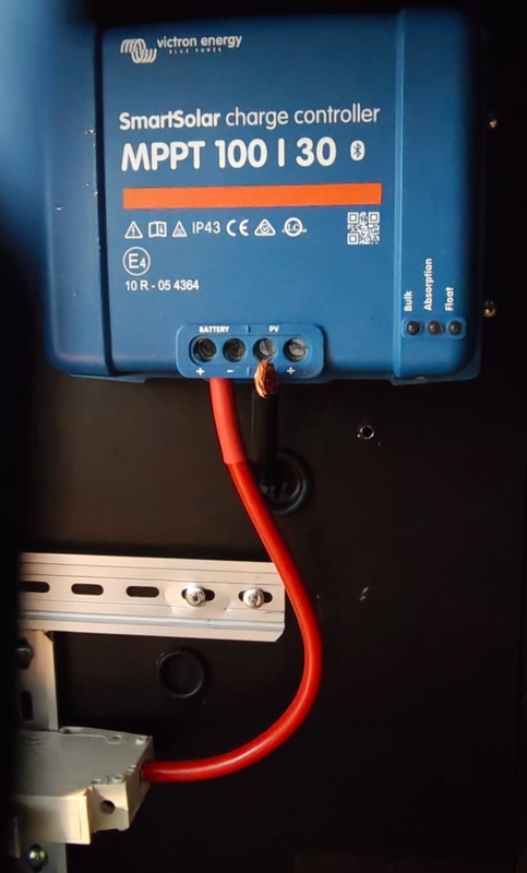

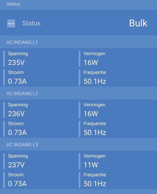

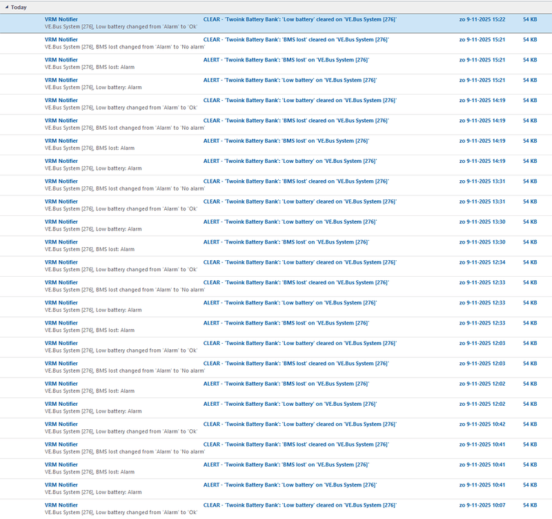

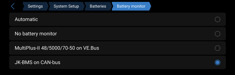

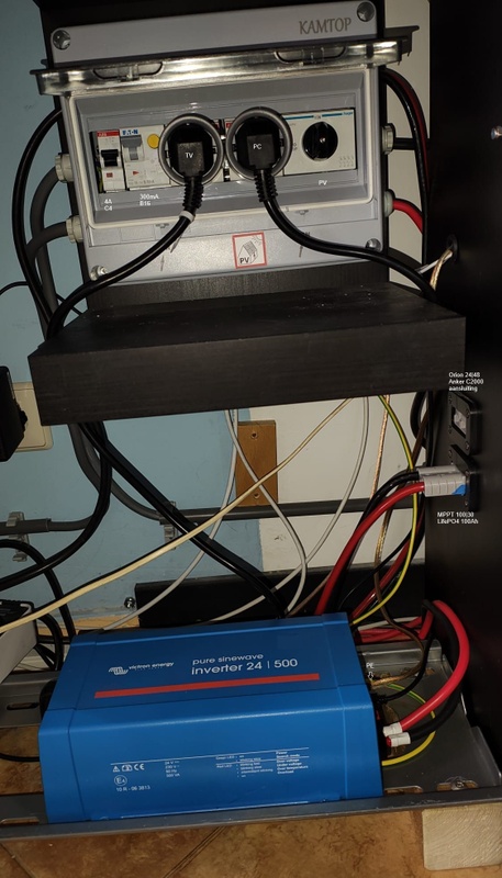

Kan ik hier ook terecht met een vraagje over een Multiplus 12/1200/50 in een camper?
Let op, ik kan er naast zitten.Ik heb sinds kort een setup met die Multiplus en een Litime 140Ah LiFePo4 accu.
In principe werkt alles (laden, walstroom, inverter) alleen zie ik dat hij als de accu bijna vol is de hele tijd gaat pendelen (ongeveer 1x per minuut omschakelen) tussen walstroom+bulk laden (30A) en inverter modus (dus stroom uit de accu, in dit geval getest met 1kW).
Iemand enig idee hoe dit kan? In VE Configure zie ik "low voltage" meldingen, maar ik kan niet zien of dat net voor of net na het omschakelen is.
Ik denk dat als de accu bijna vol is, dat dan het BMS ingrijpt omdat één van de cellen het maximum voltage van 3.65V aantikt. Check je app als de accu er een heeft.
Een accu zal zich altijd herstellen na een korte periode, waardoor het laden weer begint en de cyclus zich herhaald.
Een goed afgesteld systeem zorgt er voor dat je BMS nooit in hoeft te grijpen. Ik zou adviseren om het maximum laadvoltage op 14.20 volt te zetten (default 14.40 meen ik) of wel 'maar' 3.55V per cel. Dan is de kans veel kleiner dat het BMS moet ingrijpen (tenzij de cellen fors in onbalans zijn).
Misschien moeten de cellen van de accu ook even een keer goed gebalanceerd worden?
@Jongfeli Thanks voor de informatie. Eerst maar eens kalibreren dan. Eerste stap is een gekalibreerde meter lenen/kopen. Heb er wel eentje, maar dat is van een huismerk en kan wat ik heb begrepen aardig afwijken.

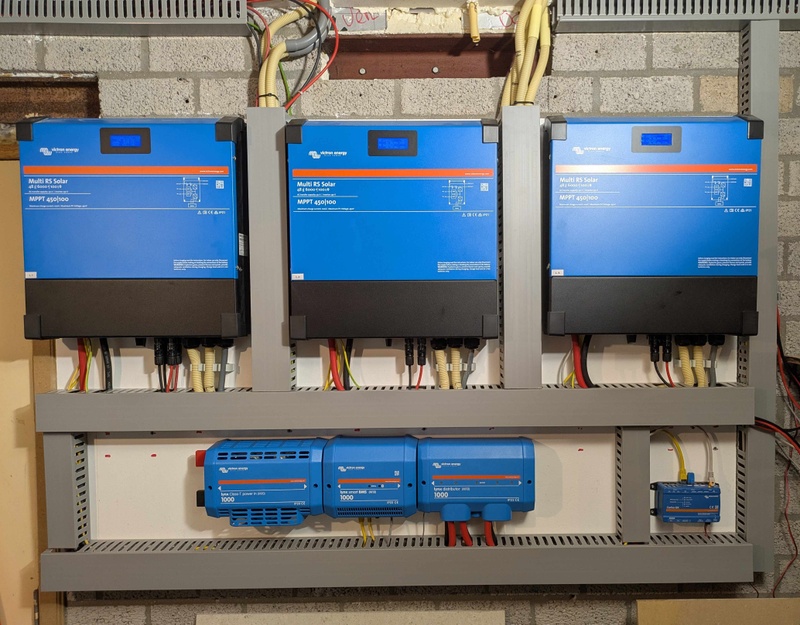

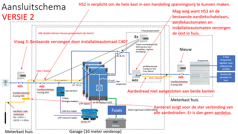

Er staan hier 3x 16 (17)kW behuizingen met elk hun eigen kabelset naar de busbar.
In wat Reddit posts zie ik dat ze de walstroom (AC input) als schuldige aanwijzen, maar die is bij mij netjes 230V, en komt niet in de buurt van het min. AC voltage van 180V.
Top om hier zo snel reactie te krijgen! Heb net nog even gekeken:reneeke1970 schreef op dinsdag 20 oktober 2026 @ 15:58:
Kan dit niet loskoppelen van de lfp zijn? Foute instelling bms?
- Float voltage staat al op 14.2V
- Het probleem is verdwenen
Zou het dan toch iets met het balanceren van de cellen zijn? Ik snap nog niet zo goed hoe het wegvallen van de accu het wegvallen van de walstroom kan triggeren?
En: de accu neemt het bij de switch dus wel meteen over...
[ Voor 3% gewijzigd door DRAFTER86 op 20-10-2026 17:36 ]

Hoe hoog stond je bulk dan wel niet? Ik doe bulk op 14.2 en float 13.5 in mijn camperDRAFTER86 schreef op dinsdag 20 oktober 2026 @ 17:32:
- Het probleem is verdwenen![]()
1 PVoutput . Dongen NB
Woops, dat was absorption/bulk natuurlijk. Ik heb exact dezelfede settings als jij.reneeke1970 schreef op dinsdag 20 oktober 2026 @ 18:59:
Als het probleem nu echt weg zou zijn, dan was het onbalans van de cellen denk ik. Een knap BMS schakelt ofwel laden ofwel ontladen uit, maar niet beiden. Misschien dat het BMS in je accu helemaal afschakelt bij cel voltage protection. Dan snap ik de low voltage melding. Een multiplus effectief zonder accu is een unsupported configuratie, dan kan er van alles gebeuren (hoeft niet).DRAFTER86 schreef op dinsdag 20 oktober 2026 @ 17:32:

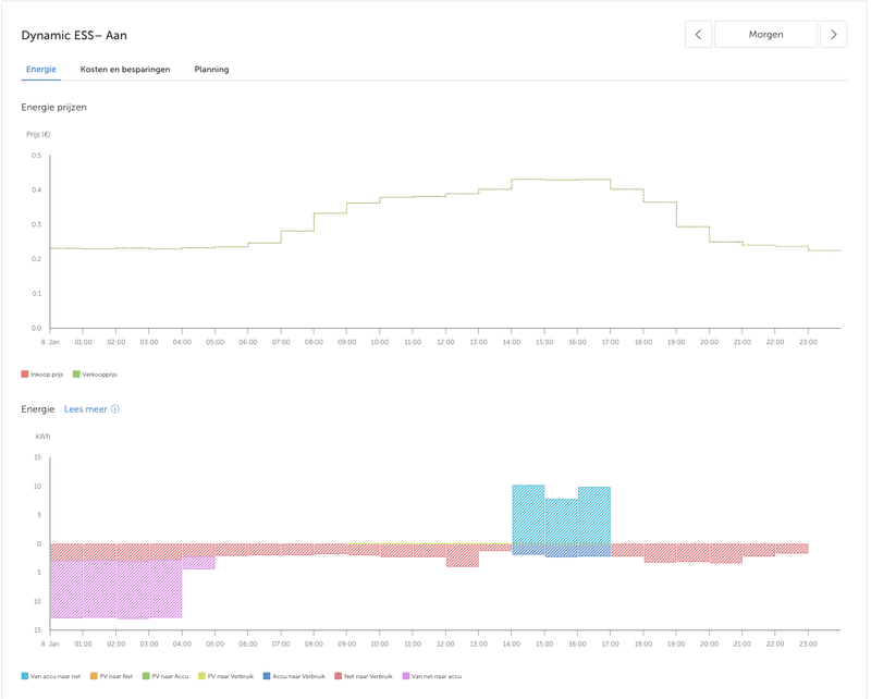

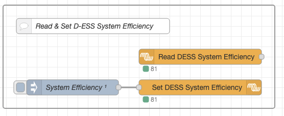

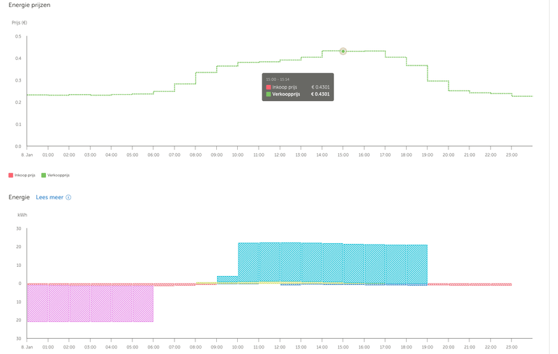

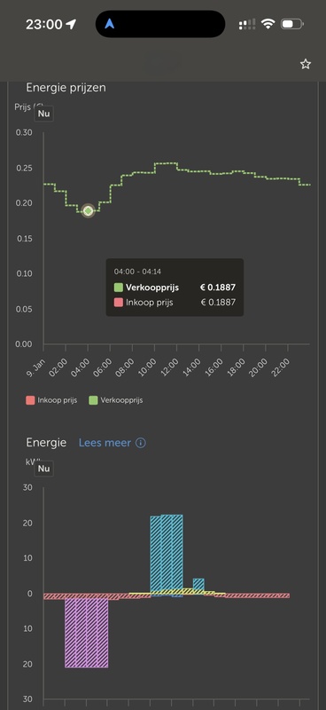

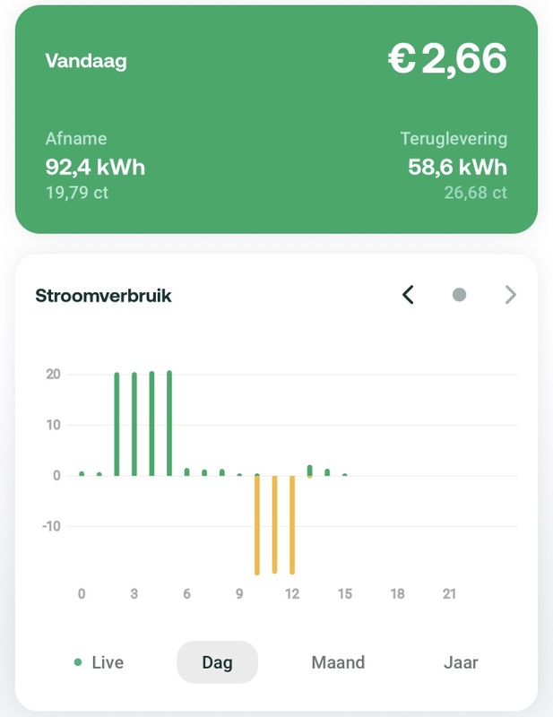

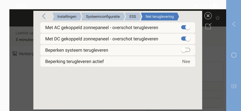

Vanwaar de - 0,12? Zit zelf ook bij Zonneplan en nog beetje zoekende hoe alles in te stellen.Cat--eye schreef op zondag 2 augustus 2026 @ 20:16:
Ik ben juist weer terug naar DESS gegaan. Ik deed voorheen alles met Home Assistant met als kern: de vijf goedkoopste uren (laadmomenten) & de vijf duurste uren (verkoopmomenten).
Nu staat alles sinds januari van dit jaar weer in de Trade Mode van DESS met een prijsverschil in de koopprijs en de verkoop prijs van 12 cent.
Dit geeft een enorm rustig en voorspelbaar gedrag van de DESS. Daarnaast is het een goede voorbereiding op het verdwijnen van de salderingsregeling. Ik zal dan alleen verkopen als het verschil met de inkoop meer dan xx cent is. Het exacte verschil zal ik later bepalen maar zal rond de 14 cent of meer zitten denk ik. Voor Zonneplan (dat gisteren is overgegaan naar kwartierprijzen zijn dit de formules in DESS die voor mij werken:
Inkoop: (p+0.09161)*1.21+0.02
Verkoop: (p+0.09161)*1.21+0.02-0.12
Om te zorgen dat je wat accu kosten en verliezen meeneemt. In de zomer met 300%pv gebruik -0,03 in de winter 0,10DefLite schreef op dinsdag 20 oktober 2026 @ 22:06:

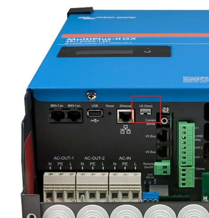

Ik ben nog even in de verschillende shunts gedoken. Hij moet, in mijn geval, tussen de Lynx distributor en Power In geplaatst worden. Dat is op zich niet zo'n probleem; moet er iets geschoven gaan worden. Maar ik verbaasde mij over de negativiteit en problemen die ik lees over de Lynx Shunt. Een Smart Shunt schijnt veel bedrijfszekerder te zijn en stukken goedkoper. Een Lynx Shunt komt tot op heden vooral over als een hele dure zekeringhouder.Jongfeli schreef op dinsdag 20 oktober 2026 @ 14:29:
@Noord27 en ja hij is naderhand nog makkelijk te plaatsen. Het ligt er wel een beetje aan of je meerdere packs hebt en hoe je die aangesloten hebt. Ik heb 2 x 16 kW die onderling parallel en kruislings aangesloten zijn en dan met een plus en min kabel naar de busbar gaan. Waar de Shunt in serie in de min kabel zit. Heb je meerdere packs direct op de busbar zitten dan moet je of meerdere Smart Shunt kopen of een grote 1000 Amp voor in de busbar zelf, maar dan wordt het wel prijzig. Er zijn ook mensen die een Smartshunt in de busbar ingebouwd hebben. Moet je even op zoeken in het Victron Ontwerp Topic.
Zijn er meer mensen die later een Smart Shunt hebben toegepast?

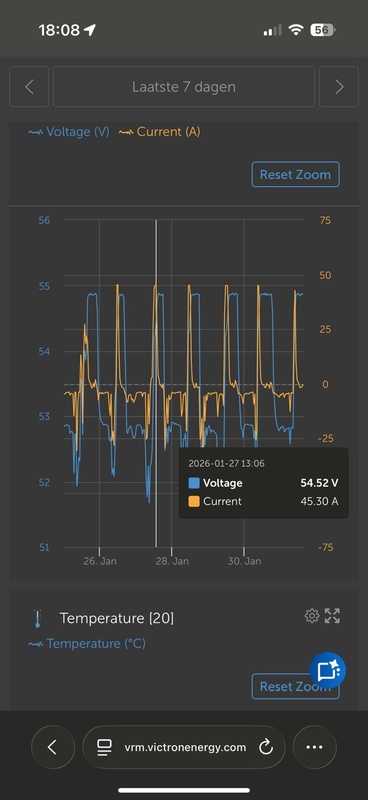

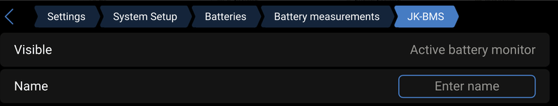

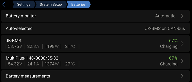

In één van de accu's met jk V19 bms in mijn Victron Ess week de totale accu spanning gemeten door de bms af met 0.4 volt, de andere week veel minder af.Noord27 schreef op woensdag 21 oktober 2026 @ 16:35:
Even heel kort, de spanning die je meet zou je moeten wijzigen toch onder het kopje 'calibration' in JK BMS? Daar zie ik bij alle 3 de boxen een waarde tot 5 cijfers achter te komma staan.
Maar.. de menu structuur in de jk App is behoorlijk verandert! had ik nog niet gezien, dit moet ik eerst maar eens uitzoeken.
Volgens mij was de calibratie meet waarde (totale accu spanning) in de oude app 3 cijfers achter de komma.
Edit: in de vernieuwde app is de calibratie spanning 3 cijfers achter de komma.
[ Voor 5% gewijzigd door natural colour op 21-10-2026 19:33 ]

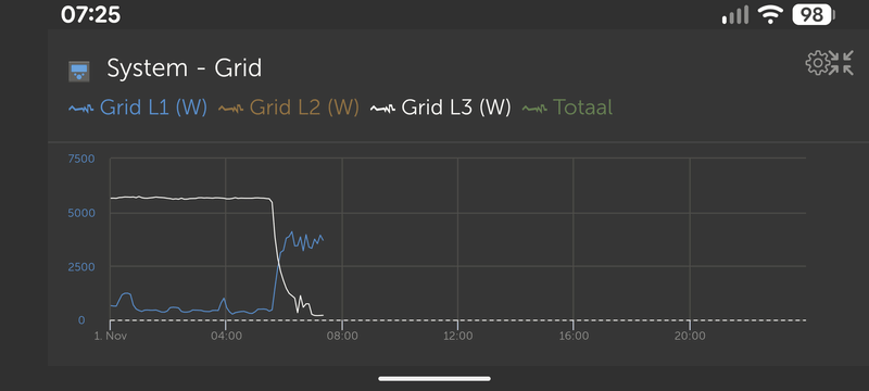

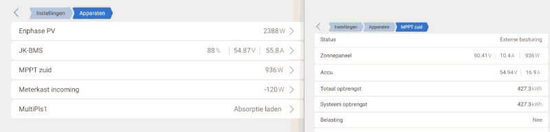

Je kunt de JK-BMS spanning alleen goed kalibreren als je alle load van je accu haalt, dus alles uit zetten en de min van de accu los halen. Heb je meer dan een accu dan moet je ze een voor een doen. Doe dit als je accu daarvoor niet te veel belast hebt en hij ook niet te warm is. Dan met een multimeter die "betrouwbaar" is, dus een Fluke of aan Bryman en niet eentje van Amazon.nl van 10 euro. Daar zou het ook mee kunnen maar dan moet je geluk hebben. Het liefst een meter die de spanning met 3 cijfers achter de comma kan meten. En ja die meters zijn wat duurder maar dat waren je accu's ook en alles wat daar bij komt kijken. Als je de spanning gemeten hebt en hij blijft min of meer gelijk dan moet je dit in de JK app invullen onder Factory only en dan in Volt. Calibration. Nu moet je op de JK display de spanning zien die je net ingevuld hebt. Als je het echt goed wil doen schroef je je pack open en meet je een voor een je cellen door en vergelijkt de gemeten spanning met die van de JK cell spanning, maar dat is voor de echte diehards. Als je hierna alles weer aansluit en in bedrijf neemt dan en er is nog geen belasting dan zou je omvormer en je shunt (als je die hebt) ongeveer dezelfde spanning laten zien, daar kan een paar millivolt verschil in zitten, maar dat is normaal, dit komt door alles wat er tussen de accu en je omvormer zit. Onder belasting kan er ook spanningsverschil tussen de packs zijn, ze zijn onderling nooit precies hetzelfde. Dat je kalibreert is puur voor de veiligheid, zodat de BMS op het juiste moment ingrijpt mocht er iets mis gaan met de cell spanning.
Hieronder het "verschil" tussen de JK-BMS, Multiplus en de Shunt. Hier zie je ook gelijk het probleem van de SOC berekening van de JK-BMS, de originele vraag van @Noord27
Als je alles goed hebt ingesteld aan de Victron kant dan zou de BMS nooit hoeven ingrijpen mits je de SOC berekening (die wordt bepaald door de stroom, niet door de spanning) door een (Smart) Shunt laat doen en niet die van de JK-BMS gebruikt want dan gaat het vooral mis als je SOC te hoog berekend wordt, dat valt de boel uit op onderspanning, vooral als je een zware last op een bijna lege accu zet. Victron gebruikt de SOC om te bepalen of er gestopt wordt met ontladen in ESS, en je daar 10% hebt staan als minimum. Maar de SOC kan echt 10% zijn maar vaker is hij dat niet eerder 0% of -10% je weet het gewoon niet. Mijn ervaring is dat de JK-BMS SOC niet zo heel veel zegt en ik geen zin had in een systeem wat steeds uitvalt op onderspanning als er een paar dagen niet naar 100% geladen kon worden. Dat is niet meer voorgekomen sinds ik de Shunt heb geplaatst.

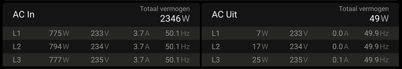

Ik heb zelf nadat mij SOC flink verliep de multiplussen helemaal uitgezet, de accus een half uur op laten staan zodat alles gestabiliseerd was en de spanning op 2 cijfers achter de komma gemeten en deze waarde in het calibratieveld van alle 4 de accu's gezet. Ik heb daarna de accu's met een constante stroom individueel laten laden en ontladen (45A) en de stroom gecalibreerd met een uni-t UT210D gemeten en dit tijdens het laden en tijdens het ontladen in het stroom calibratieveld ingevuld. Ik heb begrepen dat de JKBMS beide calibratiewaarden apart onthoudt.
Ik heb vanaf maart max 1% soc verschil tussen deze 2 gehad. Ik had een melding ingesteld op een soc verschil tussen deze 2 van 1% en hier 1 keer een alarm van gehad en dit was niet eens na een maand niet boven de 90% soc uitkomen.
:strip_exif()/f/image/0UZ1W6ielvT2njTWuwmpD7ot.jpg?f=fotoalbum_medium)
Stroom en vermogen verschild, de multiplus doet dit elke keer op min soc. Maar ik meet net toch echt 0.7A uit de accu. (De UT210 was volgens big clive ook op lage dc stomen nauwkeurig)

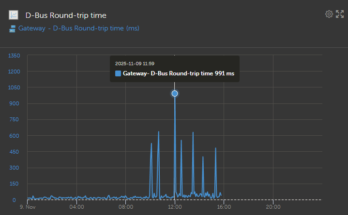

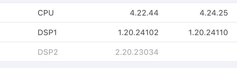

Ik heb van de week na een update van de cerbo en de multiplussen een half werkend systeem gekregen.
Mijn backup via vrm gemaakt slikte die niet want de backup was te oud....
Nu bleek dat de multiplussen niet meer goed ingeregeld op elkaar waren, de led status e.d. kwam niet overeen.
Via ve systembus configure leek alles wel oke te staan.
Wat had ik moeten doen om de multiplussen weer goed met elkaar te laten samen werken?
Het systeem weer vanaf basic inregelen door de units eerst in unconfigured devices te schuiven en erna weer opnieuw het 3 fase systeem op te bouwen?
(Inmiddels alles weer downgrade en de oude backup terug gezet, dus ik draai weer maar heeft wel een hoop gedoe en voor gestress gezorgd )

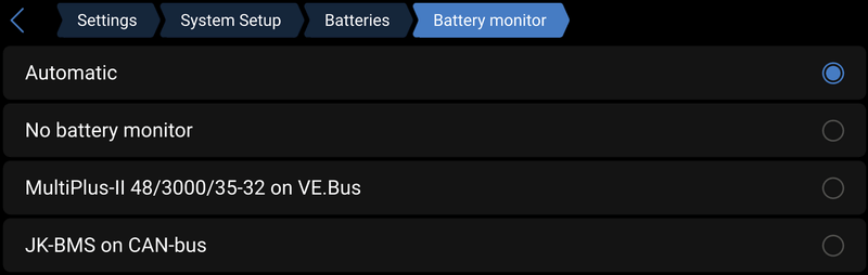

Heb jij dan de smartshunt als battery monitor ingesteld?Jongfeli schreef op woensdag 21 oktober 2026 @ 21:56:
Hieronder het "verschil" tussen de JK-BMS, Multiplus en de Shunt. Hier zie je ook gelijk het probleem van de SOC berekening van de JK-BMS, de originele vraag van @Noord27![]()
Ik heb overigens 3 jk bms-en en heb denk max 7% verschil tussen de smartshunt en de jk BMS.

@luigi87 waarom heb je de mp firmware okk gedaan? Advies van Victron is dit alleen te doen als je problemen hebt.
bassiexp schreef op donderdag 22 oktober 2026 @ 00:18:
De metingen van de MP en de JK lopen hier altijd (vrijwel) synschroon. Echter is de berekende SOC-waarde door de JK BMS gewoon niet correct. Nu bij 37% zijn ze in feite gewoon leeg met onder de 48,5V. Elk hele percentage omlaag zal de spanning ook met een hele Volt laten zakken.

Omdat ik toch bezig was....... en het mij toch ook verstandig leek mee te pakken.habbekrats schreef op donderdag 22 oktober 2026 @ 19:37:
En niet op de hoogte was van dit advies.
Door de firmware van de multis te upgraden heb ik dus mijn config fu fu gemaakt?
Als je de cerbo alleen update gebeurd dit niet?
Al ga ik voorlopig niet meer updaten.. maar wil graag begrijpen waar het mis is gegaan op dat moment

Nou die onderschrijf ik, want dat is er dus bij gebeurd.theo66 schreef op donderdag 22 oktober 2026 @ 21:42:
mij is bij de installatie uitgelegd dat ik de firmware van de cerbo en de mppt kan updaten maar die van de multiplus niet. Victron gaat er bij een fw update van de mp vanuit dat het een nieuwe systeem configuratie is en reset daarom de instellingen (is mij verteld, niet nagezocht in documentatie)
Mijn multis werkte niet meer samen maar meer los van elkaar. Maar als ik dan met de usb mk3 en ve bus system configurator naar het systeem keek het wel juist aan elkaar leek te hangen.
Maar eer ik daar dus achter was waren er al heel wat uurtjes en een slechte nacht voorbij.
Vreemd dus.... en leerzaam
Daarom ook even mijn verhaal hier, niet die multis in een bestaand systeem updaten!

@luigi87 goed dat je het nog eens benoemd, menig tweaker gaat er blind vanuit dat F1 update per definitie goed is.
Die van je multiplussen dus niet. Hier is het eigenlijk simpel if it Sint broek do not try to fix it.

@luigi87 Dat heb ik ja.luigi87 schreef op donderdag 22 oktober 2026 @ 19:35:
Dat was ook mijn reden om te patchen/updaten.cyclone schreef op donderdag 22 oktober 2026 @ 22:57:
Maarja voelt haast tegen natuurlijk aan in de huidige wereld waarin je alles haast dagelijks moet patchen en updaten
Maar ja niet doen dus

Heb vanmorgen alle accu-packs nagemeten met een Brymen (precisie tot 1.5 µV DC). Allemaal weken ze af tussen 0,5 en 0,55V te hoog ingesteld op de JK BMS. Fors verschil dus. Na een volledige lading tot 100% BMS reset wordt er nu een spanning opgegeven van 52,60V @ 35% nog geladen (in rust). Op de eerdere opmerking of Victron de spanning over neemt van het BMS: jazeker.Jongfeli schreef op woensdag 21 oktober 2026 @ 21:56:
Heb ook kortstondig even gemeten met een ampère-tang. Echter hierbij heb ik de limiet van de afgenomen netstroom beperkt tot 6, 10 en 16A- maar dan schommelt de afname natuurlijk. Hoe kun je met een exact ampèrage laden, zodat je dit dan ook goed kan meten en in kan stellen?

Als ik de FW van de 6 multies update dan sla ik de multi VE. configuratie altijd even op en kan die voor iedere multi opnieuw ‘inlezen’ na de update. Scheelt wel wat tijd.luigi87 schreef op donderdag 22 oktober 2026 @ 21:54:
Vreemd dus.... en leerzaam![]()

Zojuist iets heel raars op mijn anders prima draaiende Victron setup.
Ineens het hele huis donker. Alarm piepje, minuut later alles weer aan.
Iemand een idee waar ik zou kunnen kijken voor meer debug info?
Batterij op 95% SOC. Ik zie nergens in grafieken een spanningsdip. Netstroom gewoon aanwezig.VE.Bus System [276], Low battery: Alarm

Heeft de BMS de accu uitgeschakeld? Dit heb ik ook wel eens gehad doordat bijvoorbeeld 1 Cell uit de pas liep en daardoor het BMS uitschakelde.
Nibe F2120-20 & SMO40 | Victron ESS 3P 16kW 44kWh 15.8 kWp | 15.6 kWp Fronius | Homeassistant
@ahjwinth De accu was aan toen ik ging kijken. En geen alarm/melding op het ingebouwde schermpje. Maar zou zeker kunnen, eens kijken of ik logs uit die BMS kan halen.
Ik zou eigenlijk verwachten dat bij aanwezige netspanning de Victrons in pass-through mode gaan, niet gewoon de AC-out uitklappen.
12x JA Solar 370Wp op Zuid / Enphase IQ8+ | 16 kWh NKON ESS Pro / 3x Victron MP II 5000VA | 3x LG split airco | Ravelli RV80 | Home Assistant
Als ik dit in mijn vertrouwde LLM gooi, ChatGPT of Gemini, komen er wat tips mbt logs uit je BMS halen met een seriële kabel en daarnaast een mogelijke overgangsweerstand? En nog wat meer zoals een microdip en qua timing bijvoorbeeld een piekspanning in vraag (verwarming?)vinniefireman schreef op maandag 26 oktober 2026 @ 17:49:
@vinniefireman Wat is op dit moment de accuspanning en wanneer was je accu voor het laatst helemaal vol en met vol bedoel ik 56,8 volt of 55,2 dus op de spanning die je als 100% hanteert?vinniefireman schreef op maandag 26 oktober 2026 @ 18:21:
Op dit moment: 52,62 V. Om 15:41 vandaag vol op 56,76 V.Jongfeli schreef op maandag 26 oktober 2026 @ 18:56:
@Vorkie Ja dat zijn inderdaad de standaard mogelijke oorzaken. De installatie was gewoon online op het net, de accu leverde 971W op dat moment. Piek zou kunnen, maar die zou dan gewoon uit het net komen, en een van 11kW+ is wel onwaarschijnlijk.
Ik zou bijna denken dat de BMS gewoon gecrasht was. Al zou ik dan ook een alarm "BMS lost" moeten krijgen.
Als ik je goed begrijp was de accuspanning vanmiddag 56,8 volt en nu, met een SOC van 95% is die 52,62? Dat kan niet kloppen. Heb je de accu spanning ook met een multimeter nagemeten? Kun je ook aangeven wat voor accu het is, hoeveel cellen met wat voor type BMS?
Ah, nee, op het moment van mijn antwoord (52,62 V) was de accu SOC 62%.Jongfeli schreef op maandag 26 oktober 2026 @ 19:41:

@vinniefireman Heb je ook een grafiek van de Gateway d bus round trip?

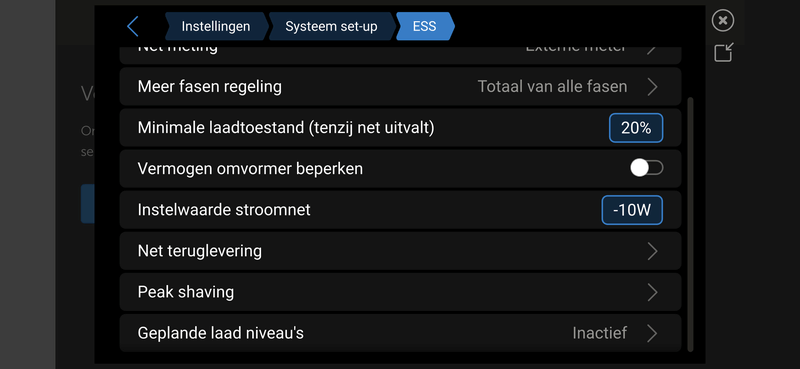

Je moet de dynamic cut off uitzetten in de MP configuratie (met VEconfig, dat kan niet via de GUI in Venus os). De dynamic cut off staat waarschijnlijk nog op 52V bij 0.05C. Een stroompiek triggert dan een low voltage alarm. Alle spanningen voldoende laag zetten (46V bijv). De BMS moet de bewaking doen, niet de MP.vinniefireman schreef op maandag 26 oktober 2026 @ 19:54:
NKON ESS Pro 16,1 kWh met EVE cellen (1P16S). Seplos BMS.
BuysB schreef op maandag 26 oktober 2026 @ 20:42:
Ik dacht dat ik dat wel uit had. Maar ga ik zeker naar kijken, goede tip. Bedankt!pvg schreef op maandag 26 oktober 2026 @ 21:21:
Edit: Dit stond dus niet goed in de ESS settings. Inderdaad nog op 52V bij 0.05C. Gek dat ik hier nog niet eerder tegenaan gelopen ben. Nu alles op 46V gezet. Kijken hoe dat gaat. Bedankt
[ Voor 16% gewijzigd door vinniefireman op 26-10-2026 22:35 ]
Als die echt eruit klapt heeft die geen spanning op de DC kant. De Victron heeft altijd een accu nodig zo had ik begrepen.vinniefireman schreef op maandag 26 oktober 2026 @ 18:21:
Ik krijg zelf een low voltage melding als de communicatie met de BMS is verbroken. En DVCC is dan wel ingeschakeld.

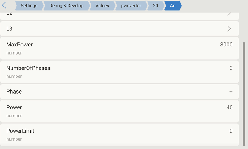

Ik heb sinds gisteravond het probleem dat mijn victron setup weigert om stroom uit de batterij te gebruiken om de net meter op nul te houden in de normale modus. Setup:
3x multi RS19 solar in 3 fase setup
Vm-3p75ct grid meter
Cerbo gx mk2
10x dyness b4850 aangesloten op de cerbo via can bus.
De batterij laadt prima als ik de minimum soc boven de huidige soc zet. Als ik de inverters in “inverter only” zet levert hij ook netjes alle stroom aan het huis.
Alleen in de normale modus gebruikt hij alleen de grid en is de batterij idle. Vanmiddag was er zon, toen ging de stroom van de panelen de batterijen in maar de load van het huis werd alsnog geleverd door de grid, ook al was de soc boven minimum.
ik krijg hem ook niet zover dat hij terug wilt leveren, als ik de setpoint aanpas reageert hij er niet op, zowel positief als negatief.
dess aan of uit maakt geen verschil. Ik gebruik de instelling optimized without battery life, maar met maakt ook geen verschil.

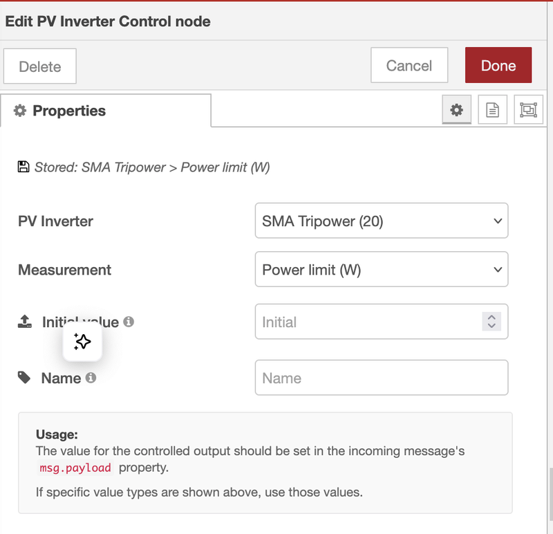

Ik draai firmware 3.85 op de cerbo. Ik ben gisteren wel bezig geweest met node-red op de cerbo en een optivolt installatie geprobeerd maar heb bij beide niet de controle van de installatie op external control gezet.
Ik ben al bezig geweest met ChatGPT maar die hallucineert allemaal instellingen die misschien in de multi plus zitten maar niet in de multi RS solar.
heeft iemand enig idee wat dit kan zijn?
Cerbo gx mk2

Sinds gisteren iets raars aan de hand. ESS staat op Geoptimaliseerd zonder batterylife enin principe moet hij dan alleen opladen op PV. Minimale SOC is 20%.
SInds gisteravond ontlaad de batterij echter niet meer en zeg tussen 1800 en 05:30 blijft hij constant op 49% staan. Sinds die tijd echter laadt hij vanuit het net met een constante 500w.
Het is een Multi RS Solar met een Nucleo. Ik heb niets aan de instellingen en veranderd en zover ik kan zien staat alles ook goed. Enig idee waar dit gedrag vandaan komt?

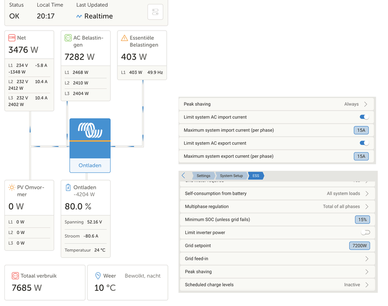

Echt 2 minuten na elkaar maar ik heb het zelfde en draaide de Nucleo nog op 3.81.dragon4ce schreef op dinsdag 27 oktober 2026 @ 19:11:
Cerbo gx mk2
Wauw haha, dat is de kracht van Tweakers! Ook sinds ongeveer 21:30 gisteren toevallig?
Omdat het kan.
@dragon4ce @icecreamfarmer Wat is de status van de ESS relay test bij jullie?
Ik had iets soortgelijks, Cerbo opnieuw opgestart en probleem was weg
Ik heb de cerbo van de stroom gehad, simpelweg herstart, het hele systeem 5 minuten van de stroom af gehad, cerbo image geswitched van large naar normaal, allemaal hetzelfde helaas.
Omdat het kan.
Hier ook raar gedrag met een MultiRS (3 fase) en DESS.
Om onverklaarbare reden wel geladen maar met een mooi verschil in prijs nu maar heel kort ontladen. Formule niet veranderd, instellingen niet aangepast en ik dacht in de planning eerder toch echt wel te zien dat ie nu nog aan het ontladen zou zijn.
Ik draai nu een week met DESS en tot nu toe was het goed voorspelbaar.

Ik heb van het weekend 3xMP II 3000 verwijdert en 3x Multi RS Solar opgehangen in 3 fase configuratie vanwege uitbreiding van mijn zonnepanelen installatie. Ik kon lezen en schrijven met de oude MP II, deze werkte goed ik hoefde er niet naar te kijken het was altijd goed wat ze deden.
Ik ben een beetje teleurgesteld in de besturing van de RS Solar. De problemen zoals hierboven beschreven heb ik ook gezien. Soms blijven ze hangen en leveren constant 500w terug aan het net terwijl het grid setpunt 0w is op de meter, als de accu vol is gaat 1 van de RS verder met laden terwijl de andere 2 hetzelfde vermogen staan te ontladen, dus er word gewoon energie vernietigd.
Wat ik wel hebt gemerkt als ik ze van de modus “on” naar “passthrough” naar “on” schakel wordt alles weer even terug gezet zonder een volledig reboot en werkt het weer naar behoren.
SOC meeting van 3x RS Solar geeft ook allemaal wat anders aan. Er is nog ruimte voor verbetering met de RS Solar ik hoop dat de software net goed wordt als op de oude MP II

Ik ben bezig voor een beetje kosten efficiënt 1 fase systeem voor mijn ouders. hiervoor wil ik een multi-RS solar gebruiken, ook om de 15 jaar oude PV omvormer te vervangen. In het geval van een enkele fase oplossing zou het dan toch ook prima kunnen zonder Lynx power in en distributor... toch?
Dan moet er wel een mega 200A zekering tussen, en even uitkijken met voorladen bij opstarten... welke andere vereiste functionaliteiten verlies ik hiermee?
Het scheelt bijna 400 euro voor T power in en distributor + zekeringen...
Jullie advies wordt door mij (en mijn ouders) gewaardeerd.
WAnt kant en klaar is amper duurder en heb je heel dat gedoe met die zekering niet want dat zit er al in. Althans dat dacht ik bij mijn Dyness powerbrick plus. Mocht dat niet zo zijn dan moet ik er ook nog een Fuse tussenzetten maar zover ik weet was dat niet nodig.
Geholpen met precies zo’n install bij een kennis, werkt prima, Class-T gewoon tussen accu en MP RS, geen mega fuse nodig als het 1 accu is.Beer070 schreef op woensdag 28 oktober 2026 @ 21:45:
