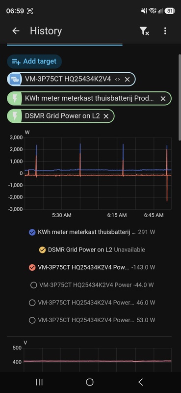

Volgende vraag...
Ik heb al een setje CT klemmen in de meterkast voor de ELK van mijn warmtepomp (bijverwarming 3-9kW). Met die spoelen bewaakt Nibe de hoofdzekering.
Als ik de spoelen van de Victron VM3p75CT daarnaast zet, kan dat nog storing opleveren?
Als het beter is kan ik de spoelen van de Nibe natuurlijk ook achter de 25A rem automaat kwijt.

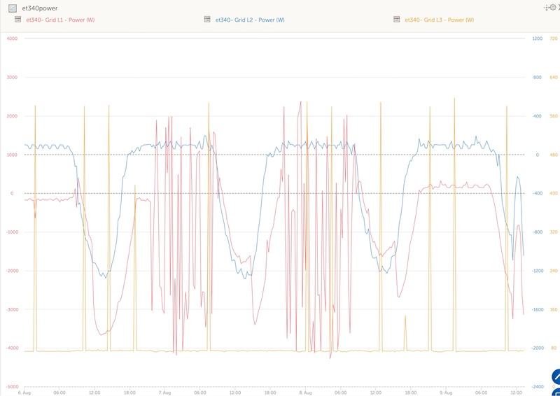

DanTm schreef op zondag 2 augustus 2026 @ 17:28:
Bij mij was het ook weer. Ik blijf vermoeden dat het met het grid te maken heeft (teveel zon en te weinig verbruik). Voltage blijft bij mij prima (die zakt zelfs op zonnige dagen). Zag wel dat de netfrequentie op 50,1-50,2 zat.
Het is weer bezig. Heeft iemand een idee hoe ik kan zien wat dess doet en waarom? Snap hier echt totaal nuets van. Vanaf 12:00 poef, helemaal andere acties dan zn planning, ook normaal ess werkt niet. Je moet toch ERGENS kunnen zien wat ie nou doet? Laadt met 2kw en gooit de rest het net op, terwijl planning zegt det hij zelfs net mag gebruiken om te laden. Doet exact t tegenovergestelde..
Wederom zie ik spikes in frequentie, maar vraag is of dat ook echt is, of een gevolg van..

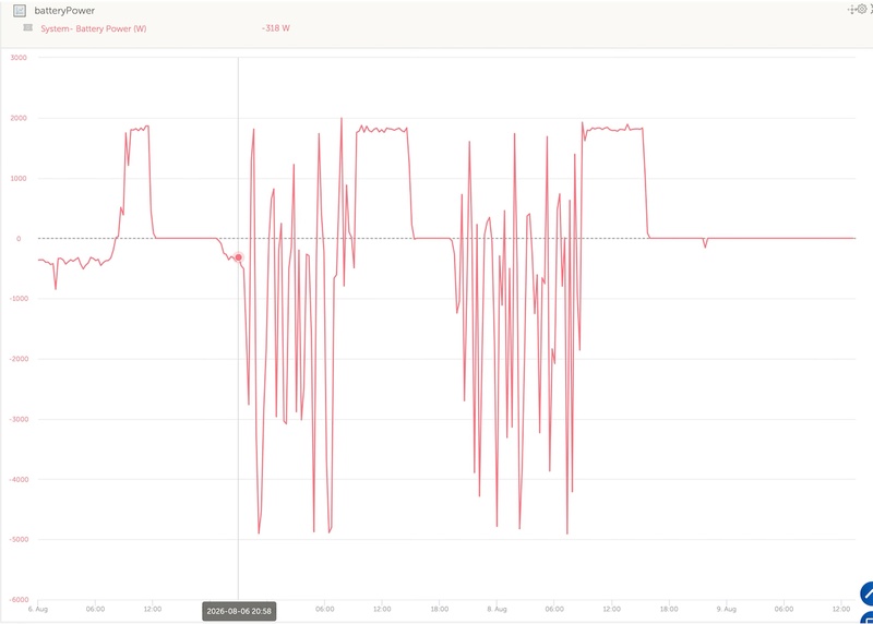

  • peter123

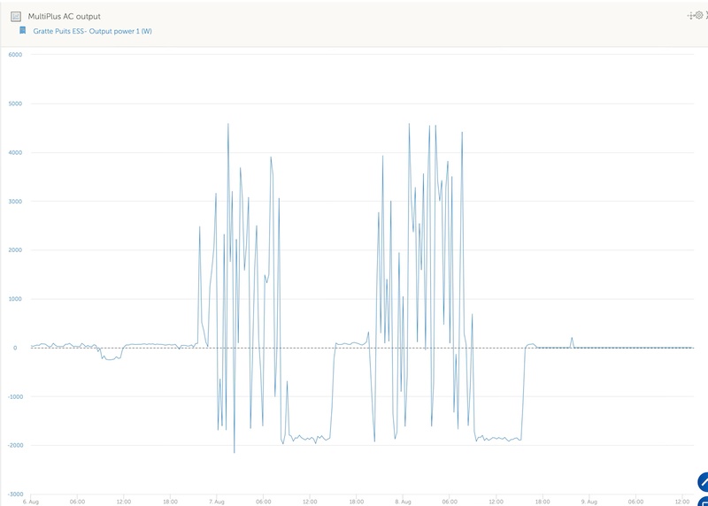

Japie.G schreef op zaterdag 8 augustus 2026 @ 12:25:
En bij mij precies hetzelfde. Is er niemand die hier verder last van heeft?
10kWp zon - 30kWh accu - 64kWh auto - 3,5kW L/L - HAOS

peter123 schreef op zaterdag 8 augustus 2026 @ 14:52:
Mn zwager die net nieuw systeem heeft draaien en hier in de buurt woont ook. Is dus echt een probleem van victron ess/dess in combinatie met ‘iets’ op het grid. Ook enexis toevallig?
Edit, ik zag dat de frequentie spikes weg waren, dus van keep batteries charged terug geschakeld naar normaal dess, en niets meer aan de hand. Ik vermoed een causaal verband..
[ Voor 19% gewijzigd door Japie.G op 08-08-2026 16:03 ]

Japie.G schreef op zaterdag 8 augustus 2026 @ 15:55:
Vreemd. Bij afwijkingen in de netfrequentie zou je verwachten dat juist teruglevering wordt beperkt terwijl jij het omgekeerde beschrijft als ik het goed begrijp.
Het is bij mij trouwens wel altijd zo dat als ik DESS uit heb gezet en daarna weer aan, dat ik dan altijd even 30-40 minuten niet echt wat zie gebeuren totdat DESS weer een nieuw plan heeft gepusht vanuit VRM. Dus als je terugschakelt naar DESS kan het zijn dat je nog even ESS feitelijk ziet gebeuren.
[ Voor 19% gewijzigd door gertvdijk op 08-08-2026 16:10 ]

Het heeft weinig met DESS te maken. Het gaat om grid synchronisatie/netcode problemen. Dat ligt in de Multiplus zelf. Ik gebruik ess mode 3 (zelf aansturen), en had er ook weer last van. Volgens mij valt er niet heel veel aan te doen, mogelijk dat als je export uitzet hij minder strict reageert?
Ik zit in Rendo gebied, en zie wel duidelijk hogere netfrequenties tijdens de periode (1200-1500 ongeveer). Ik heb mijn node-red script aangepast met disable feedin tijdens het laden, kijken of dat wat gaat uitmaken. Ik verwacht morgen hetzelfde probleem wel weer.
[ Voor 31% gewijzigd door DanTm op 08-08-2026 17:42 ]
Bij mij is het ook voorbij. Woon in de buurt van Deventer en ook Enexis hier. Wel vreemd, want mijn 3000GX heeft nergens last van. Heb ook problemen met mijn MQTT verbinding gekregen. Beide Victron's willen niet meer verbinden. Vreemd.

gertvdijk schreef op zaterdag 8 augustus 2026 @ 16:08:
Ja, maar het is meer dat de multi dus reageert op netafwijkingen, en de ac solar niet, die pompt lekker door. Netto resultaat is dat ik flink teruglever in plaats van die energie in de batterij te stoppen. Het is dus niet dat victron beslist om terug te leveren (denk ik) maar das wel het netto resultaat.

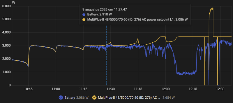

Ergens zegt victron, ik mag niet harder laden dan x (wat vandaag 2000w was..)
[ Voor 6% gewijzigd door Japie.G op 08-08-2026 20:00 ]

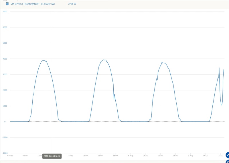

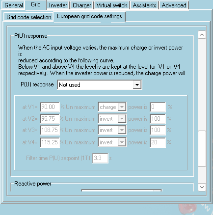

  • gertvdijk
Over jullie issues waarbij laadsnelheid wordt beperkt door ogenschijnlijk oorzaak bij het grid heb ik nog wel deze aanwijzing.
In de VE.Configure is er een setting voor hoe de inverter/charger's maximum vermogens reageren op het voltage op AC-IN. Mogelijk gaat bij jullie het voltage omhoog zodanig dat de charge power van de MultiPlus dropt. Kijk even wat er staat bij de grid code settings onder "P(U) response". Bij mij heeft de installateur gekozen dit uit te schakelen.
Afbeeldingslocatie: https://tweakers.net/i/jAb9PNxby0E1K6RuKvYR8GsgFY8=/fit-in/4000x4000/filters:no_upscale():strip_exif()/f/image/QRj2TpMXZyl4jSkq6cQ0os1Z.png?f=user_large
Dan heb je nog deze settings die mogelijk relevant zijn. De "P(f) functionality" gaat zoals ik het begrijp alleen over AC-feedin (terugleveren) en niet over een charger power limit. Die staat bij mij al wel aan bij reageren op 50.1Hz, dat klinkt best snel (?).
Afbeeldingslocatie: https://tweakers.net/i/b_tvYWdIaLFYM-PdID1YzqMeMNI=/232x232/filters:strip_exif()/f/image/7yocjsMEnULu05r24lJO4lLO.png?f=fotoalbum_tileAfbeeldingslocatie: https://tweakers.net/i/uMe7rg49QWqeyCBvvMMdCzHVpiw=/232x232/filters:strip_exif()/f/image/vaxi1iAFfYXJ1mjco6hEbmoR.png?f=fotoalbum_tileAfbeeldingslocatie: https://tweakers.net/i/sSgngm7xkhxQFzHaV-IdKc12dC4=/232x232/filters:strip_exif()/f/image/fYOWAGYKk9KcPH66hpkAOvHw.png?f=fotoalbum_tile
Wellicht een idee om daar even te kijken voor jouw MultiPlus config.
Het verklaart alleen nog niet waarom het in "keep batteries charged" mode bij jullie dan wel snel wordt geladen. Je zou zeggen dat deze grid code settings niet afhangen van die mode.
[ Voor 4% gewijzigd door gertvdijk op 08-08-2026 20:46 ]

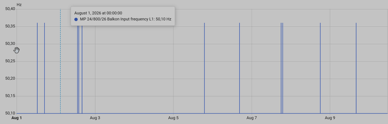

  • master1104
  • Laatst online: 07-10 23:36
Ik draai hier nog geen DESS, dus geen ervaring met uitval of raar gedrag. Puur uit nieuwsgierigheid eens de frequentie logging van de AC omvormer (die naast de Multiplus op dezelfde onderverdeler zit) in een grafiek uitgezet tegen de frequentie die de Multiplus weergeeft. Het lijkt er toch wel op dat er wat meetfoutjes in de Multiplus zitten, of tenminste dat hij wat anders meet dan mijn Solaredge omvormer. Vreemd!

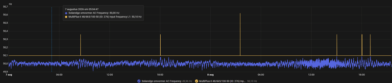

- Blauwe lijn is de Solaredge gemeten AC frequentie en de gele van de gemeten waardes door de Multiplus.
Afbeeldingslocatie: https://tweakers.net/i/cqV_2-FBIEXUK73yI2BGbh6d5vM=/800x/filters:strip_exif()/f/image/0JVWPatTXmvBUxTsfJ4TUJz7.png?f=fotoalbum_large
Er lijken wel kleine fluctuaties voor te komen, maar zo extreem als Victron ze meet lijkt me toch erg onwaarschijnlijk. Ook op de logging van AC out van de Victron zie ik ze niet terugkomen.

master1104 schreef op zaterdag 8 augustus 2026 @ 21:37:
Ik zie ze ook niet op de solaredge. Maar dat kan ook door filtratie of resolutie van de data komen. Feit is dat ik ze alleen zie als de victron ess/dess in crazyflip modus zit. Tja.. oorzaak? Of gevolg?

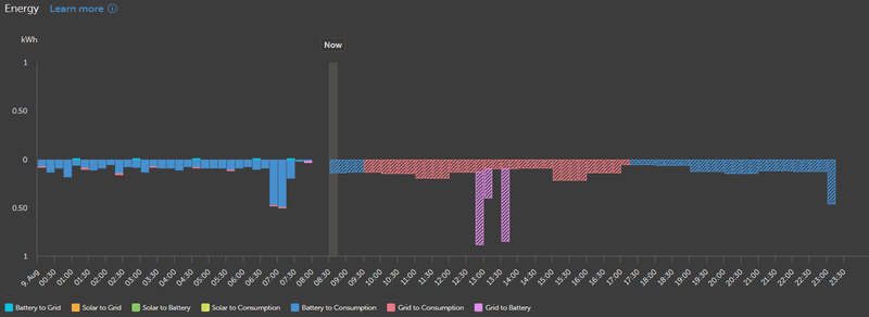

Ik maak gebruik van DESS. Dit werkt opzich prima. Ik krijg alleen mijn solar forecast er maar niet in weergegeven.
Solar to Grid, Solar to Battery en Solar to Consumption ontbreken in mijn DESS Energy forecast/history.
Misschien relevant:
Voor de PV Inverter maak ik gebruik van de 'venus-os_dbus-mqtt-pv' waarbij mijn HA elke seconde de waarde verstuurd.
Location heb ik vorige week gewijzigd naar een adres een paar huizen verderop in de hoop dat dat zou helpen.

SmoothTweaker schreef op zondag 9 augustus 2026 @ 08:39:
Misschien relevant:
Adres moet kloppen en er moet een pv device onder je apparatenlijst staan (kan ook een virtual device via nodered ziin).

  • DanTm
Japie.G schreef op zaterdag 8 augustus 2026 @ 22:18:
Zwager heeft 4k5’s die hetzelfde deden vanmiddag!
Interessant om naar die settings in de multi’s te kijken! Al heb ik absoluut geen afwijkende voltages tijdens de storing.
Ik heb gisteravond de p(f) grid settings in de Multiplus aangepast. Die staat standaard op een rampdown vanaf 50.2Hz, deze op 50.5 gezet (en de droop van 5 naar 10%) Ik laat je weten of dat verschil maakt.
  • DanTm
vooralsnog lijkt dat niet echt uit te maken. Ik heb hetzelfde probleem weer vandaag. Maar de netfrequentie lijkt vandaag stabiel op 50.1 (dat staat hij altijd, dus die 0.1 zal wel een kalibratie fout zijn ofzo).
Op plaatje zie je mijn setpoint (geel) en wat de multiplus daadwerkelijk doet (blauw).
Aan het eind zitten wat rare waarden, daar was ik wat instellingen aan het veranderen.
Afbeeldingslocatie: https://tweakers.net/i/hQnV5JSdwDIIemCcpb1V1x0cZio=/800x/filters:strip_exif()/f/image/fXH4U43XJb2TXRaztmVlrLXx.png?f=fotoalbum_large
  • NTS
Heel bijzonder, want als je dus naar keep charged switcht gaat hij wel gelijk laden? Is het altijd ongeveer 1/3e van de setpoint? Heb je een één fase aansluiting of drie?
  • DanTm
NTS schreef op zondag 9 augustus 2026 @ 12:47:
Keep charged helpt bij mij niet.. hij blijft zijn setpoint niet halen. Ik heb een 3 fase aansluiting met 1 multiplus. En nee.. het is niet perse 1/3 v/d het setpoint.. je ziet al eerder (vanaf 11.15) dat hij veel grilliger gaat worden. En hoewel hij nu aardig in de buurt komt.. haalt hij het nog steeds niet.

DanTm schreef op zondag 9 augustus 2026 @ 12:50:
Keep charged aanzetten en 10min wachten. Dan gaat ie naar max power. Zie nu regio enexis 1 freq spike maar nig geen probleem verder.

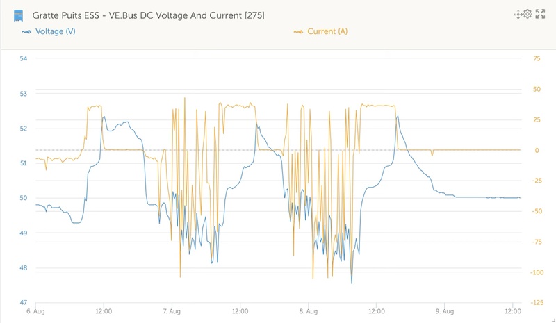

  • marc_keulers
  • Laatst online: 07-10 17:28
Beste allemaal, ik zou graag wat hulp willen bij de grote schommelingen in de vermogens metingen op mijn netmeter wanneer ik mijn Pylontech-batterijen laad.
Mijn huidige systeemconfiguratie:
3-fasen net gekoppeld met 3 Multiplus 5000/48 omvormers (één per fase). Fase 2 functioneerde voorheen ook als een een fase-omvormer voordat ik overstapte op een 3-fasennetwerk. Vandaar dat de apparaten iets anders zijn.
Energiemeter VM-3P75CT tussen net en de drie Multiplussers.
Alle verbruikers op de AC-uitgang.
SolarEdge 10 kW omvormer op de AC-uitgang, geïntegreerd via Modbus (werkend).
Hoymiles 1,2 kW omvormer (3 x 800 watt met 50% reductie) op fase 2 met een virtuele PV-omvormer in Node-RED.
6 Pylontech US5000 accu's (27,6 kWh in totaal).
Alle accu's zijn individueel aangesloten op 3 in serie geschakelde Lynx-verdelers en elke Lynx-verdeler is aangesloten op één Multiplus 5000/48 (parallelle werking met twee accu's per Lynx per omvormer).
Cerbo GX voor systeembeheer, inclusief Node-RED-flows (stuurt de SolarEdge en Hoymiles PV-omvormers aan wanneer de prijzen negatief zijn).
Mijn basisbelasting op het systeem ligt tussen de 250 en 350 watt wanneer de NIBE warmtepomp, de vaatwasser en de wasmachine niet zijn ingeschakeld. We gebruiken geen tv.
Instellingen in de GX
ESS zonder gekozen batterijduur
Bij negatieve netprijzen zijn de SolarEdge en Hoymiles beperkt in afgegeven vermogen gelijk aan het huisgebruik plus de teruggeleverde netvermogen.
Netvermogen ingesteld op -480 Watt (of -280 bij negatieve prijzen).
Geen alarmen voor de batterijen, gezondheidsstatus 99% systeem operationeel gedurende ¾ jaar in 3-fasenmodus.
Gedrag van het systeem.
Bij een volledig opgeladen of ontladen batterij is de vermogensweergave op de energiemeter stabiel en fluctueert deze niet veel (maximaal een paar tientallen watt).
Ik ontlaad de batterij elke avond (19:30-22:30) met ongeveer 10 kWh met een netvermogen van circa -3000 watt gedurende 3 uur. Daarna zet ik de instelling terug naar -480 watt. Er zijn geen extreme vermogensschommelingen merkbaar, vergelijkbaar met de situatie bij een volledig opgeladen batterij.
Afhankelijk van de laadstatus (SoC) om 19:30 uur is de SoC om 08:00 uur 's ochtends ongeveer 40% en begint het opladen normaal gesproken.
Als ik laad bij een hoge SoC (zet 70%) met zonne-energie (indien beschikbaar), zijn er schommelingen zichtbaar (in de orde van 100 watt) in het netvermogen, die groter zijn naarmate de laadstroom groter is.
Als ik langzaam laad (waarbij ik wat zonne-energie terug lever aan het net en de laadstroom rond de 3000 Watt houd) en later snel laad, zie ik grote schommelingen in de netspanning, van -1000 tot +1000 Watt. Deze schommelingen treden op bij elke SoC.
Wat ik merk, is dat hoe hoger de laadstroom, hoe groter de schommelingen, en hoe langer ik laad, hoe groter en langer de schommelingen aanhouden.
Wanneer de batterij vol is, nemen de schommelingen af ​​en na een tijdje verdwijnen ze tot de kleine schommelingen die ik in het begin zag.
Wat ik tot nu toe heb geprobeerd zonder resultaat:
• Als ik de 10 kWh 's avonds niet ontlaad, zijn de accu's 's ochtends voor 70% opgeladen en schommelen de waarden binnen 100 watt tijdens het opladen.
• Zorg ervoor dat de accu's de dag ervoor 4 uur lang volledig zijn opgeladen.
• Draai de stroomklemmen van mijn Victron energiemeter vast met tyraps.
• Gebruik een ander netspanningspunt (+100 watt).
• Beperk de maximale stroom naar de accu's (5000 watt).
• Stop het Hoymiles- of SolarEdge-systeem, maar de schommelingen blijven.
• Controleer mijn verbruikers; het zijn ohm-verbruikers die niet veel fluctueren en ook in geval van uitschakeling is het verschil merkbaar. Het gaat om een ​​koelkast, vriezer, NIBE F2120 en diverse kleine elektrische apparaten.
• Controleer of de bouten en moeren goed vastzitten.
• Ik gebruik de nieuwste firmware versies, ook op de Multiplus II.
• De batterijen en hun foutmeldingen zijn gecontroleerd, er wordt niets vermeld. Er is meestal een spanningsverschil van 30 mV tussen de hoogste en laagste spanning.
* In plaats van over alle drie fases samen sturen per individuele fase sturen.
• Dit gedrag wordt waargenomen over het gehele laadniveau (SoC) van 15 tot 100%.
Wat zou de oorzaak kunnen zijn van deze grote schommelingen? Hartelijk dank voor reacties ...Afbeeldingslocatie: https://tweakers.net/i/-G0GW41eYRiBDwSXGEb7J-fv1u8=/800x/filters:strip_icc():strip_exif()/f/image/nIkXDi6qMOuboRxblIJ2pHdq.jpg?f=fotoalbum_large
Ik heb een foto van mijn 3 Multiplussen geladen.
  • NTS
Warm?
  • DanTm
Nee dan zou het blijven, na enige tijd gaat het gewoon weer weg en doet hij netjes wat ik van hem vraag.
  • DanTm
Japie.G schreef op zondag 9 augustus 2026 @ 15:06:
Waar haal je dat setpoint eigenlijk vandaan?
Het is vandaag een stuk minder dan gisteren inderdaad. Frequentie spikes zie ik ook niet, maar had wel kortstondig wat problemen. Het setpoint heb ik in Homeassistant via de tegenwoordig standaard Victron Mqtt integratie.

  • NTS
DanTm schreef op zondag 9 augustus 2026 @ 16:47:
Dat is ook wat je ziet bij warmte, hij draait dan een tijd op laag vermogen en daarna weer harder.
  • DanTm
NTS schreef op zondag 9 augustus 2026 @ 16:56:
Het wordt alleen maar warmer gedurende de dag, dan ,ou je het vaker zien. Het is grofweg meestal tussen 12 en 14, daarna gaat hij gewoon volgas. Het is ook nagenoeg nooit doordeweeks (ook al is het dan net zo warm). Alles lijkt op grid invloed.

  • DanTm
Xiphalon schreef op zondag 9 augustus 2026 @ 18:19:
Kunnen die frequentie spikes niet komen door de loss off main detectie van de multiplus? Dat werkt doordat de Multiplus de netfrequentie probeert aan te passen. Als dat niet werkt, dan is er blijkbaar grid. Echter, er staat ergens in een documentatie dat dit bij lange kabels vanaf de 10kV trafo en/of te dunne kabels de capacitance van de kabels dit kan beinvloedden. Dan moet je dus een andere LOM detectie methode gebruiken.
Dat zou kunnen ja, ik zal LOM eens uitschakelen, kijken of dat invloed heeft. Maar ik verwacht dat het volgende test moment pas volgend weekend is.

  • Ies Korpershoek
  • Laatst online: 13:05

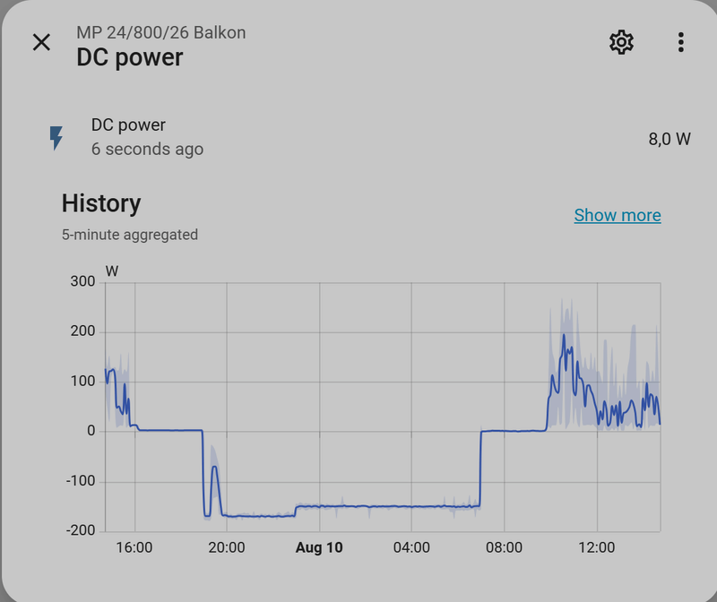

DanTm schreef op zondag 9 augustus 2026 @ 19:37:
Ik draai hier een eigen bouwsysteempje met een MP 24/800, een Cerbo GX en een Smart Solar 150/35 met 1 paneel van 435 Wp, niets bijzonders in ESS. Naar aanleiding van de post gisteren is even in mijn Home Assistant gekeken wat de frequentie aangeeft. Ik zie hier hetzelfde 50.1 met een aantal spikes naar 50.35. Geen idee waarom en ook nog nooit iets van gemerkt. Blijf dit volgen
Afbeeldingslocatie: https://tweakers.net/i/t5gDkaaMWsD8ZlkRMCuyOagDiEA=/800x/filters:strip_exif()/f/image/ZFCTIeOctbHfcCk8CsePD1zO.png?f=fotoalbum_large
[ Voor 20% gewijzigd door Ies Korpershoek op 10-08-2026 11:20 ]
  • stefdej
  • Registratie: Augustus 2016
  • Laatst online: 02-10 10:37
Ies Korpershoek schreef op maandag 10 augustus 2026 @ 11:12:
Waarmee meet je deze frequenties? Dit lijken wel resolutiefouten, dat de frequentie natuurlijk schommelt tussen 50.1 en 50.35, maar dat je dit niet nauwkeurig genoeg kan meten.
  • Ies Korpershoek
stefdej schreef op maandag 10 augustus 2026 @ 12:40:
Dit doe ik met de native Victron GX add-on in Home Assistant. Ik denk dat de resolutie wel oké is. Hier zomaar een andergrafiekje de resolutie is super. Afbeeldingslocatie: https://tweakers.net/i/9ih04yOppZmNb2Ddu__5l1FfmZ4=/800x/filters:strip_exif()/f/image/5qPmktoxrWBO8BfRKhXZT2nn.png?f=fotoalbum_large
Over meet-waarnemingen en verschillen zoals hierboven beschreven.
In het algemeen...
Verschillende apparaten meten met verschillende intervallen en nauwkeurigheid. Volgens mij ook binnenin Victron apparaten (dat laatste is mijn vermoeden, ik heb geen bewijs).
Bij lage vermogens meten sommige apparaten enorm veel onnauwkeuriger dan bij hoge vermogens.
Wanneer er een communicatie-laag tussen zit (MQTT) kunnen er buffers ontstaan waardoor metingen vertraagd worden weergegeven en daarmee (schijnbare) verschillen introduceren, bijvoorbeeld als er mee wordt gerekend.
De 'officiële' Victron integratie in Home Assistant verschilt soms van weergave binnen Node Red in de Cerbo (mijn waarneming). Ik heb geen kennis of verklaring maar ik vermoed dat er in de integratie 'eigen' berekeningen worden toegevoegd (geen bewijs). Er zit in ieder geval een MQTT laag tussen met risico op vertraging.
Voor frequentie metingen kun je ook eens naar schakel-stekkers kijken (zoals Selphy). Ik vermoed dat pieken (vrijwel altijd) worden veroorzaakt door meet-fouten.
Een mens leert van zijn fouten. Ik heb in mijn leven heel veel geleerd.

Ik las dat de frequentie tussen de 49,8 en 50,2 moet zijn. 50,36 zit daar dus boven, maar zou heel goed een meetfout kunnen zijn. Misschien kan Victron hier iets aan doen.
https://bolk.energy/kennisbank/frequentie-hz/
https://deingenieur.nl/artikelen/hoe-houden-ingenieurs-het-stroomnet-stabiel
  • Plead
  • Registratie: November 2022
  • Laatst online: 07-10 20:34
Zie https://50-hz.nl/.
Dit komt aardig overeen met mijn energiemeter op het grid. De MP2 heeft een zeer lage resolutie en laat alleen een paar spikes zien ook nog eens veel te ver uitschieten.

  • DavidZH
  • Registratie: Oktober 2008
  • Laatst online: 14:08
Plead schreef op dinsdag 11 augustus 2026 @ 21:30:
De metingen die de Victron apparatuur doet zijn voor snel genoeg en hebben prima resolutie, alleen aflezen op VRM zorgt er voor dat er van de resolutie niets over blijft.

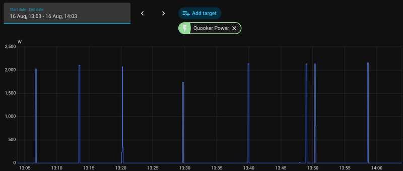

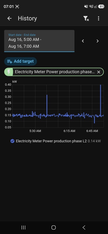

Mijn victron setup draait:
  • Multiplus 2 5000 op fase 2 in DESS via VRM
  • Cerbo gx
  • 16kw yixiang accu met jk bms v19
  • Power t class
  • Distributor
  • VM-3P75CT

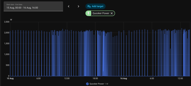

Ik monitor alles in Home Assistant. Ik zie nu elke 34 tot 36 min een 2kw power spike in de multiplus en idem op de homewizard kwh meter die erachter zit.
De VM-3P75CT ip de hoofdschakelaar meet ook wel dat er iets gebeurt op L2, maar geen 2k (zie plaatje).
Alle verbruikers in mijn huis worden gemeten. Ik zie nergens een 2kw vraag op deze interval (bijv niet quooker, boilers, etc). De DSMR P1 meter ziet niet alles als export, maar kan aan de update interval liggen. Er is geen import op L1 en L3 om deze export te compenseren op L2.
De screenshot is snachts maar het is dag en nacht. De accu is nu 35% soc dus dit is geen float gedrag. De zonnepanelen leveren ook 0 nu tijdens dit tijdblok.
Het lijkt dus alsof de LFP accu zelf of de multiplus dit commando geeft. Wie heeft er een idee wat er kan zijn?
Afbeeldingslocatie: https://tweakers.net/i/Z6fre3zSVf4NzwZIugRpYUlodZ0=/x800/filters:strip_icc():strip_exif()/f/image/OlMsmmhF2Cl1FjLA9JdaIe5k.jpg?f=fotoalbum_large
Afbeeldingslocatie: https://tweakers.net/i/_-bH_qlAULI1B1PhsQEUp_5Nmzs=/x800/filters:strip_icc():strip_exif()/f/image/NIQl50XN61pSZr8PVhACeQ6v.jpg?f=fotoalbum_large
[ Voor 7% gewijzigd door maartenvdv737 op 16-08-2026 07:25 ]
Ik blijf er iig vrij nuchter onder....

maartenvdv737 schreef op zondag 16 augustus 2026 @ 07:13:
  • Cerbo gx
  • Power t class
  • Distributor
  • VM-3P75CT
~[Afbeelding]
~[Afbeelding]
Een enkel fase victron systeem moet op L1. Dat zit hardcoded in de software…
Voor dat je dess gaat gebruiken eerst ess aan praat brengen met simpel nul-op-meter.
[ Voor 3% gewijzigd door pvg op 16-08-2026 07:33 ]

pvg schreef op zondag 16 augustus 2026 @ 07:29:
je kan ook de fases op de VM omdraaien zodat je victron op de L1 aansluiting zit. (komt op hetzelfde neer, maar ik betrap mezelf er soms op dat ik L1 'bruin' wil hebben en dat ik daardoor in een soort van vast denk patroon zit).
  • pvg
  • Registratie: Juli 2022
  • Laatst online: 06:04
pvg
Beer070 schreef op zondag 16 augustus 2026 @ 08:35:
Dat kan idd, maar @maartenvdv737 gebruikt ook p1 en die kun je niet eenvoudig omdraaien…
Worst-case zal hij ook de groepenverdeling moeten aanpassen om VM en p1 matchend te krijgen in HA.
  • Cerbo gx
  • Power t class
  • Distributor
  • VM-3P75CT
Toevallig een Quooker in huis? Die geeft van deze typische pieken.

Impossibl3 schreef op zondag 16 augustus 2026 @ 10:41:
onze plint boiler geeft ook zulke pieken. die zie ik trouwens nauwelijks op een Shelly terug.
Ik heb een quooker. Daar zit een kwh meter voor. Die meet wel gebruik, maar heel anders dan deze pieken.
De hele victron zit op een 3 fase onderverdeler. Ik kan daar zelf de fase die naar de multiplus gaat wijzigen. De reden dat deze op fase 2 zit, is omdat de autolader op fase 1 zit. Als beide vol aan gaan, dan kan het knijpen. Aangezien ik geen echte controle logica in ESS of DESS zie om dat te voorkomen splits ik het liever over 2 fasen.
Ik kan zoals gesuggereerd wordt de klemmen en bedrading van de VM aanpassen. Of terug naar aansluiting op L1.
Dank voor deze hint. Wel zou het me verbazen dat dit veroorzaakt dat er elke 30 min een spike is. Maar goed, wie weet.
  • Japie.G
  • Laatst online: 13:45
Japie.G
Colour Classic
Spikes lijken zoals eerder gezegd precies op quookerpatroon, Of je ze wel of niet ziet ligt nogal aan de meetresolutie van je kwh meter en/of logging interval van je loggingsysteem. Ik zou zeggen, gooi die quooker eens een uur of 2 uit en je hebt hoogstwaarschijnlijk zekerheid :-)

  • macbelly
Zo zien mijn Quooker spikes er uit over de afgelopen 24uur en laatste 60 min (gemeten met Fibaro smart plug). Typisch verbruik rond de 1kWh per dag met 2-persoons huishouden.
Afbeeldingslocatie: https://tweakers.net/i/ykQuTQ5Y-gxFZZaHzXq43zK6rrs=/800x/filters:strip_exif()/f/image/NOAFfYWYno2PejMMxxNk91Hi.png?f=fotoalbum_large
Afbeeldingslocatie: https://tweakers.net/i/UTpRgbzYVmn-sqAEXreQVaVgIIc=/800x/filters:strip_exif()/f/image/TvT1ajUaaD10ej5ag0Pjxrlc.png?f=fotoalbum_large

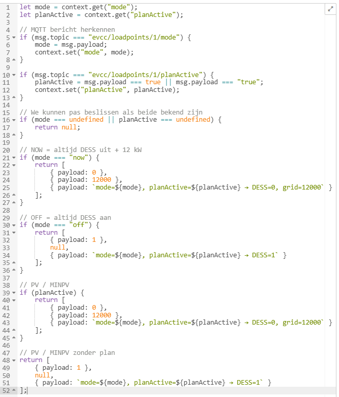

Hoi allemaal ik heb een probleem waarvan ik gok dat ik hierin niet de eerste ben.
Het probleem is dat mijn batterij en mijn auto willen laden van het net als de dynamische prijzen laag zijn, maar ik merk dat Victron DESS voorrang heeft en de auto met niets overblijft. De auto laadt dus niet, want Victron DESS laadt elke dag
Ik heb een Victron systeem met
  • 3x Multiplus RS Solar
  • Cerbo GX met Node Red
  • 2x 16KWh batterij met JK-BMS
  • DESS staat op trade met 11KW
Auto laden doe ik met EVCC met
  • Raspberry Pi 5
  • Easee laadpaal
  • Load balancing in EVCC softwarematig max 11KW
  • "Prevent battery discharge in fast and planned mode" staat aan.
Hoe lossen jullie dit op?
Ik wil dat EVCC prioriteit heeft boven Victron bij planned en fast charging. Vermoedelijk moet dat in Node Red, maar ik heb de systemen ook in Home Assistent.
Alles communiceert wel met MQTT.

AMD schreef op zondag 16 augustus 2026 @ 18:19:
  • Raspberry Pi 5
  • Easee laadpaal
Yup, bekend probleem, Ik heb het relatief simpel opgelost, maar dat was bij mij mogelijk omdat de laadpaal aan de AC in kant zit, als ie bij jou aan de AC out zit wordt het lastiger.
Mocht ie aan de AC in kant zitten kijk ik of de laadpaal aan het laden is. Als dat zo doe ik 2 dingen
- Switch van alle loads compenseren naar critical loads only (W/<id>/settings/0/Settings/CGwacs/BatteryUse1 = Only critical, 0 = All loads)
- Ik zet de AC in Current limit op 9A (W/<id>//vebus/275/Ac/ActiveIn/CurrentLimit, dit zorgt ervoor dat de laadpaal load balancing niet inklapt (als dat wel zo is kan je m ook op 8 zetten)
Als de laadpaal klaar is dan gaat de critical loads weer naar 0, en Currentlimit naar 24.5.
Er zit een hele kleine delay (paar seconden) in, maar mijn easee laadpaal gaat niet van 0-11kw in die paar seconde dus dat is prima voor mij.
Enige nadeel is dat de batterij planning denkt dat er tijdens die periode met vol vermogen geladen kan worden, dus dat is een beetje verlies, maar energie in de auto stoppen is financieel beter (ERE, Grid rewards)

Ik gooi gewoon het actuele evlader vermogen (wanneer groter dan bv 500w) naar het ess grid setpoint. Works like a charm.
De heel luie manier is je Victron wijs maken dat de aansluiting maar 24A mag hebben en de EVCC Load balancing op 25A laten staan. Dan zie je tijdens de ramp up van EVCC dat je batterij steeds een stapje minder gaat laden om naar 24A te komen en dat EVCC niet limit tenzij het nodig is voor andere load.
Mijn laadpaal kan niet harder dan 3x16A dus met een beetje zonnestroom er bij gaat de batterij alsnog vrij hard.
  • Cerbo gx
  • Power t class
  • Distributor
  • VM-3P75CT
Ik heb een oude koelkast wiens motor bij inschakelen 1.5 kW trekt voor een seconde of twee/drie. Gezien je patroon kan het een koelkast, vriezer of ander apparaat zijn met een motor die start?

Q schreef op zondag 16 augustus 2026 @ 22:49:
Het is idd toch de quooker. De Nous A1T meet de pieken niet. Kijken of het met de update instellingen toch te vangen is. Geeft wel veel stress op de accu zo. Jammer dat die quooker niet echt aan te sturen is op langere blokken opwarmen. Ik zag wel iemand die het gelukt is met een slimme stekker aan/uit zetten en dan 13 min de quooker op niet verwarmen krijgen. Misschien is dat meerdere keren te herhalen.
  • Cerbo gx
  • Power t class
  • Distributor
  • VM-3P75CT
Heb je een echte Quooker? dan is het 90% zeker die :)
hier had ik heb ik het zelfde, dit is het warmte element die even kort verwarmt. Vaak zo kort dat die in andere metingen niet goed naar voren komt (was bij mij).
Test maar eens met een halve dag je Quooker uit te zetten, dan zal je zien dat die spike weg is.
Mij zorgde deze spike ervoor dat mijn laadpaal direct stopte met laden, en erna weer rsutig ging opbouwen.

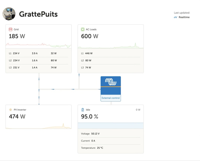

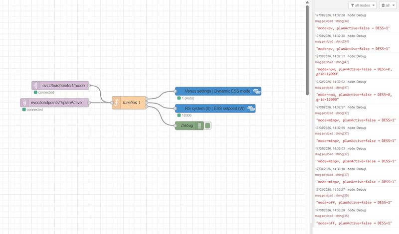

Bedankt voor het idee. Het werkt echter niet helemaal om grid point aan te passen omdat DESS het blijft overschrijven.
Tijdens max laden moet DESS gewoon uit.
Ik heb nu een mogelijke oplossing die goed lijkt te werken in Node Red voor EVCC
Later nog bijschaven, maar eerste tests zijn positief. Ik wil het hier toch even delen voor toekomstige vragen van Tweakers:
Afbeeldingslocatie: https://tweakers.net/i/SNcuLiACDlBpC-PC0-zF_vk3L8c=/800x/filters:strip_exif()/f/image/7KAVBluPdm1VpYncAbr1A5Tc.png?f=fotoalbum_large Met functie:
Afbeeldingslocatie: https://tweakers.net/i/zY3LSZ36A7B8MWvI6TIDyBqy8Y0=/fit-in/4000x4000/filters:no_upscale():strip_exif()/f/image/nmrzZzUodxz36q3BPGEAxIuu.png?f=user_large

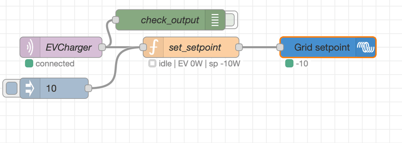

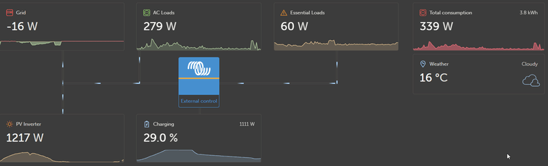

AMD schreef op maandag 17 augustus 2026 @ 14:42:
~~~[Afbeelding] Met functie:
Je moet Venus settings, grid setpoint gebruiken. Die default ik op -10, en bij het laden van de auto gooi ik daar de actual power in:
Afbeeldingslocatie: https://tweakers.net/i/agi5tqBPCEUl_9IKN4mBxI-5RJA=/800x/filters:strip_exif()/f/image/9MyCmhXWnsYjRAXzCFHZfPCh.png?f=fotoalbum_large
Werkt hier eigenlijk altijd goed! Ik gooi wel elke zoveel tijd de waarde er heen. Zal jouw oplossing ook eens bekijken. Zie dat je RS gebruikt, wellicht werkt het daar een beetje anders?

Mijn Victron-systeem heeft ongeveer twee jaar probleemloos gewerkt. Sinds begin augustus is de ESS-regeling plotseling instabiel.
Configuratie:
MultiPlus II 48/3000, Cerbo GX, Venus OS 3.75 (ook getest met 3.73), Pylontech batterij, ET340 als grid meter, 4,8 kWp PV op L1 + 1,3 kWp op L2, ESS grid setpoint: -10 W, max inverter power: 800 W, min SoC: 15%
De MultiPlus begint bij ingeschakelde ESS vrijwel direct te oscilleren tussen laden en ontladen. Daarbij loopt het vermogen soms op tot circa 2,5–3 kW, terwijl de ingestelde limiet 800 W is.
De werkelijke huisbelasting oscilleert niet; de MultiPlus/ESS regeling veroorzaakt de oscillatie.
Herstarten en een downgrade van Venus OS 3.75 naar 3.73 hebben het probleem niet opgelost.
Ik wacht momenteel op de installatie van een EM24 Ethernet als vervanging van de ET340, om de netmeting als mogelijke oorzaak uit te sluiten.
Heeft iemand een idee waar ik dit verder moet zoeken?

  • Hu2bPV
  • Laatst online: 26-09 14:37
Afbeeldingslocatie: https://tweakers.net/i/f8ITdIrjogFiT6JhgFxOY7nFsqw=/800x/filters:strip_icc():strip_exif()/f/image/H7C9Ev4nkn7PWQqcHNaNboaP.jpg?f=fotoalbum_large
Afbeeldingslocatie: https://tweakers.net/i/6msDVja8bovd5j-eS7uDM40c3-c=/800x/filters:strip_icc():strip_exif()/f/image/qCnEKfzFRO3haSl5AiVIPASf.jpg?f=fotoalbum_large
Afbeeldingslocatie: https://tweakers.net/i/5HytVk3Qx6QlAo2o4UcOagQLqao=/800x/filters:strip_icc():strip_exif()/f/image/DZIgqQ46k8mFuD600Xi33Ej7.jpg?f=fotoalbum_large
Afbeeldingslocatie: https://tweakers.net/i/K2mD0oDyV5rl2ZscOMOJbPP1QQQ=/800x/filters:strip_icc():strip_exif()/f/image/eoVl6bmUBFEoTskeQychnTSr.jpg?f=fotoalbum_large
Afbeeldingslocatie: https://tweakers.net/i/fHNgbXtPqAiaNQJMEyLWiGMCaGY=/800x/filters:strip_icc():strip_exif()/f/image/TbMC5VoqMCiyDlXrVnRIylgu.jpg?f=fotoalbum_large
Afbeeldingslocatie: https://tweakers.net/i/QXxbcdIY8UymdBBcr-bO6-62paQ=/800x/filters:strip_icc():strip_exif()/f/image/YQ4CsCt27E9R7Xo72UMUcMsA.jpg?f=fotoalbum_large

@Hu2bPV valt er communicatie weg? Check je logfiles op aanwijzingen. Zelf tijdje maffe problemen gehad door een slecht contact in een communicatie kabel.
