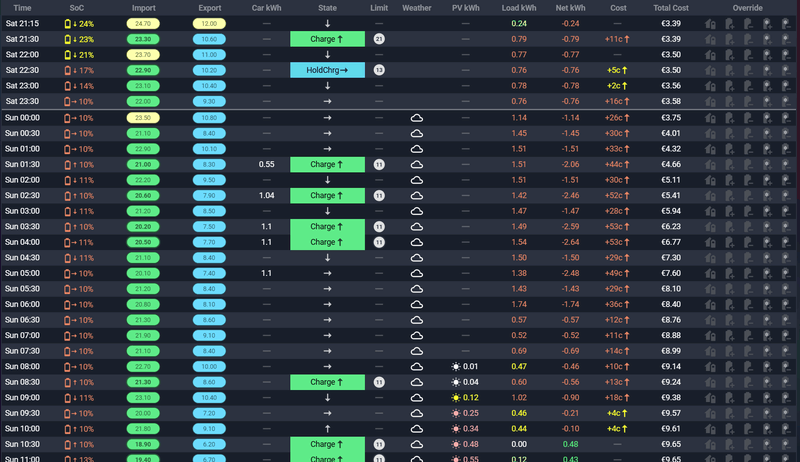

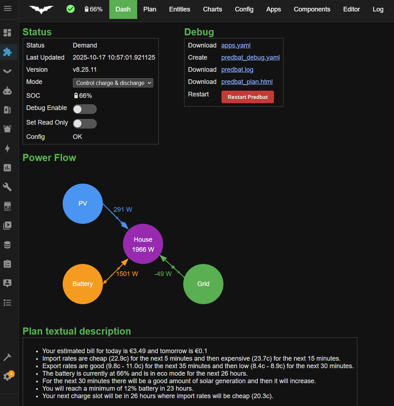

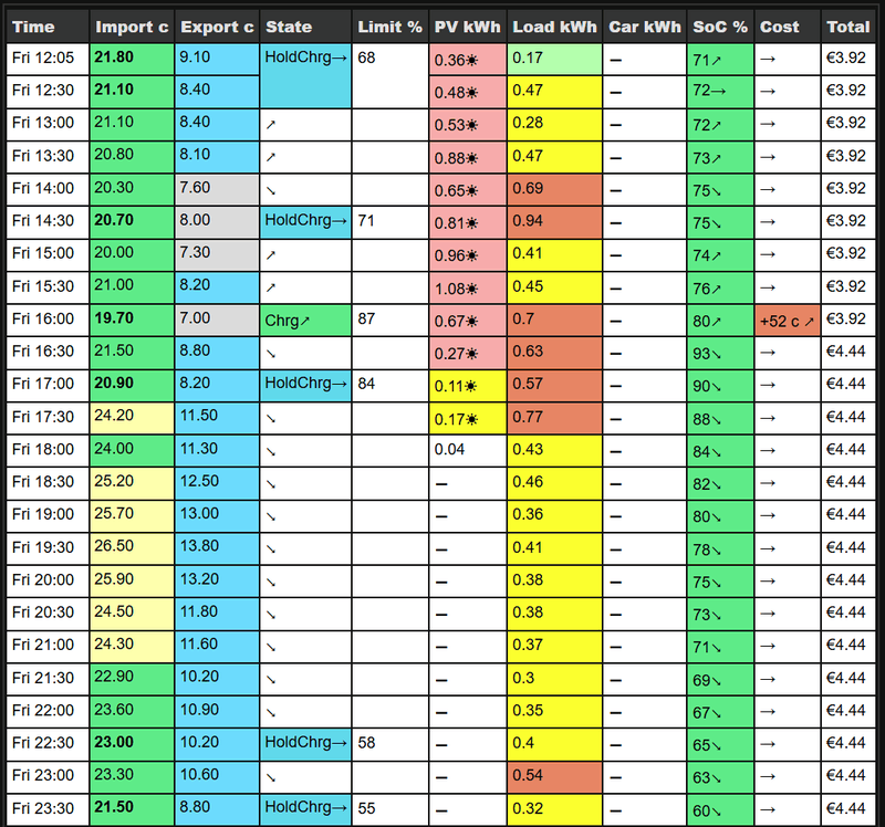

Plan view
Deze weergave biedt een gemakkelijke manier om te zien wat Predbat van plan is met uw batterij/omvormer. Het toont het huidige Predbat-plan in segmenten van 30 minuten, waarbij import- en exporttarieven, de geplande status van de batterij door Predbat (opladen, ontladen, enz.), voorspelde zonne-energieopwekking, voorspeld huishoudelijk verbruik, autoladen, kosten, enz. worden weergegeven.

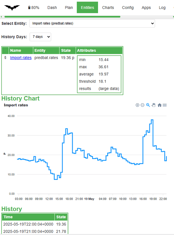

Entities View
Met deze weergave kunt u de geschiedenis bekijken van elke predbat-entieit of (invoer)configuratie-instelling. Predbat zal vervolgens de huidige waarde van de entiteit weergeven, een grafiek van de geschiedenis en daarna een lijst van eerdere historische waarden.

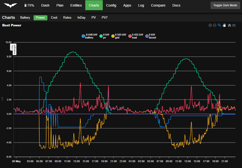

Charts View
De grafiekweergave biedt een eenvoudige manier om een ​​aantal vooraf gemaakte Predbat-grafieken te bekijken:
Batterij - Toont de historische batterij-SoC voor vandaag en de voorspelde SoC voor de planduur in de scenario's Basis/Base10/Best en Best10 (zie uitleg van deze termen). De grafiek laat ook zien waar het laden gepland is in de scenario's Basis en Best en gedwongen export in het scenario Best.
Vermogen - Toont het voorspelde vermogen voor de planduur. Dit omvat het laden en ontladen van de batterij, zonne-energieopwekking (PV), huisbelasting, iBoost-belasting, autolaadbelasting en netimport/-export.

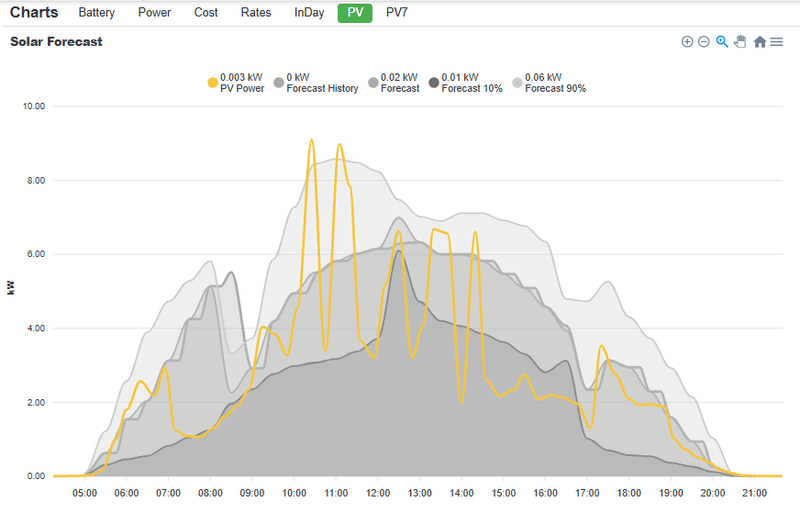

PV7 - Vergelijkbaar met de PV-grafiek, maar toont de werkelijke zonne-energieopwekking en -voorspelling voor de afgelopen 7 dagen, inclusief vandaag.
Voorbeeld van een PV-grafiek:
Afbeeldingslocatie: https://tweakers.net/i/CpbOdH32L5wiKF81sUF4QSU3UUg=/800x/filters:strip_exif()/f/image/7aB1QZrKBQhzWpDAiw7kafsn.png?f=fotoalbum_large

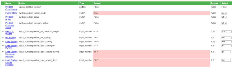

Config View
De configuratieweergave biedt een manier om alle configuratie-entiteiten van Predbat in Home Assistant te bekijken en te wijzigen. Voor elke entiteit worden de naam, het entiteitstype, de huidige entiteitswaarde en de standaardwaarde van Predbat voor die entiteit weergegeven.
Lichtrood gekleurde entiteiten geven entiteiten aan waarvan u de waarde hebt gewijzigd ten opzichte van de standaardwaarde van Predbat. Dit geeft niet aan dat de entiteitswaarde onjuist is, maar dat deze afwijkt van de standaardwaarde.

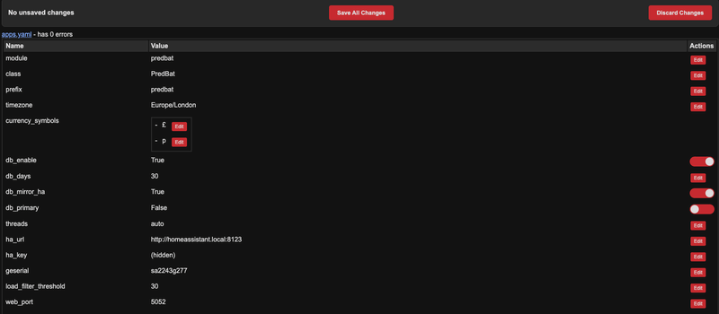

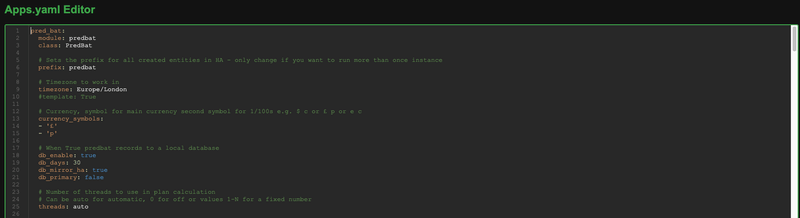

apps.yaml View
Met de apps-weergave kunt u uw configuratie bekijken en de waarden in de webbrowser wijzigen zonder de yaml rechtstreeks te hoeven bewerken. Klik op de knop Bewerken om een ​​waarde te wijzigen. Wanneer alle bewerkingen voltooid zijn, klikt u op Opslaan om de apps.yaml op te slaan en start u predbat opnieuw.

Editor
Met de editorweergave kunt u apps.yaml rechtstreeks als tekst in de webinterface bewerken. Als u een syntaxisfout maakt, wordt de fout gemarkeerd en wordt opslaan uitgeschakeld in afwachting van een oplossing.

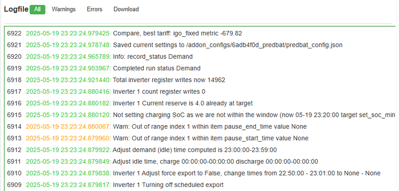

Log View
Predbat schrijft gedetailleerde informatie over logs, statussen en voortgangsactiviteiten naar een logbestand terwijl het wordt uitgevoerd. Met de logweergave kunt u het Predbat-logbestand eenvoudig bekijken en downloaden. U kunt op elke entiteitsnaam klikken om naar de entiteitenweergave voor die entiteit te gaan.

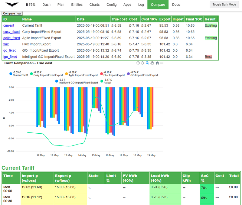

Compare View
Met de Compare View krijgt u toegang tot de Compare Energy Tariff-functie van Predbat. Hiermee kunt u vergelijken wat verschillende energietarieven u zouden kosten (of wat u zou verdienen door export) op basis van uw voorspelde belasting en zonne-energieopwekking.

@parigou Het is voor de basis eigenlijk enkel het aanpassen van de Apps.yaml file. Dit kan manueel of via de Editor in Predbat. De nodige entiteiten voorzien en starten maar.

@xXtronXx Dank, ik heb hem een stuk draaien. d:)b Is inderdaad de goede entiteiten zoeken en op de goede plek plaatsen in de voor jouw voor ingestelde aangeleverde apps.yaml voor de gebruikte omvormer waarmee predbat kan gaan werken.
Ik zoek nog naar instellingen om de Pond naar Euro teken om te zetten en de flow van de batterij richting goed te zetten. Heb je hierover mogelijk een tip?

Ik gebruik Energi Data Service en dan zijn het maar twee regels toevoegen in Apps.yaml (eventueel de naam wel aanpassen)
metric_energidataservice_import: sensor.energi_data_service
metric_energidataservice_export: sensor.energi_data_service_sale
https://github.com/MTrab/energidataservice

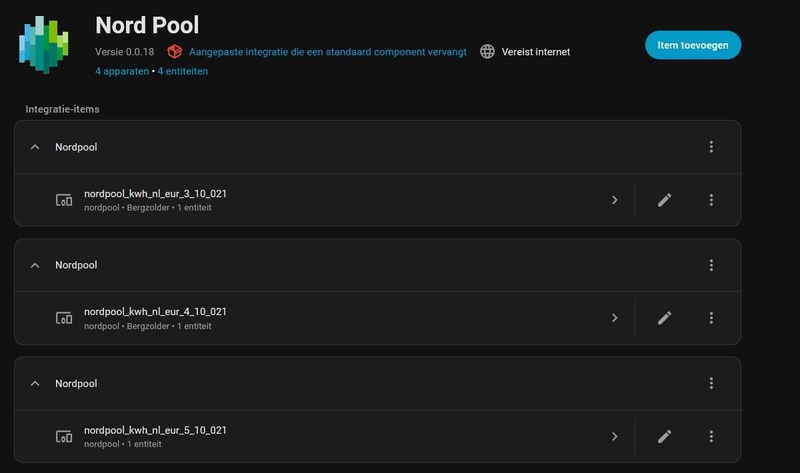

Johan Toonen schreef op zondag 8 februari 2026 @ 12:11:
Het ziet er echt fantastisch uit. Precies wat ik nodig heb. Het lukt me alleen niet om de dynamische prijzen in te lezen. Kan iemand uitleggen hoe ik dat kan doen. Dus wat moet er in de configuratie gezet worden om deze te koppelen met bijvoorbeeld NordPool
Ik gebruik ook Nordpool en heb het op deze manier gedaan.
metric_octopus_import: sensor.nordpool_kwh_nl_eur_3_10_0
metric_octopus_export: sensor.nordpool_kwh_nl_eur_3_10_0
ik zie nu op github ook een Frank energy installatie

Ik heb deze nog niet op dit forum gezien want er is recent een Predbat Card (voor HA, los van de integratie) gemaakt door https://github.com/mimikm/Predbat-Card en ik hem probleemloos geïnstalleerd (HACS) zonder enige configuratie. Ik kan niet anders zeggen dan WOW!
Afbeeldingslocatie: https://tweakers.net/i/Tu5up_5TcatCNY7hdtQVJLajja4=/x800/filters:strip_exif()/f/image/qQe2kudDYEaHy3oHNSsu4HpR.png?f=fotoalbum_large
  • DYM
  • Laatst online: 09-11 12:18
DYM
Snubbeke schreef op donderdag 22 oktober 2026 @ 11:14:
Ja, mooi overzicht _/-\o_ Ik had hem ook net geïnstalleerd.
