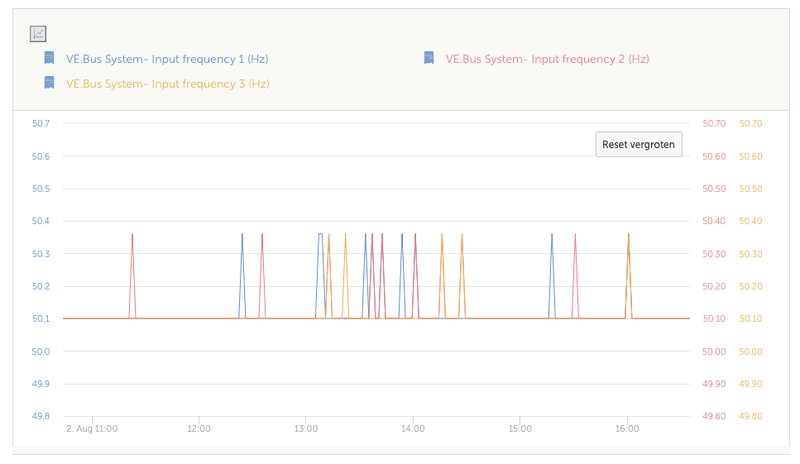

Ik merk dat er bij mij om de ongeveer 36 minuten heel kort ( 10s) en piek aan overschot het net wordt ingestuurd zie log daarvan in deze post
Mijn setup 3x MPii 3000va in 3 fase setup. Ik handel niet een probeer grid 0 import te hebben.
Victron geeft deze waardes zelf als power waarde door en P1 meter ziet dit ook dus het is geen software bugje maar echt werkelijke output.
Wat ik het vreemde vooral vind is de interval van ongeveer 36 minuten, terwijl load in de woning echt niet zoveel schommelt
Taal fouten inbegrepen ;)

Ben bezig geweest met wat Zero Export testen van de Victron set in combinatie met ac-gekoppelde inverters. Dit ter voorbereiding op een later te nemen dynamisch contract.
Zoals jullie weten kun je met de volgende twee instellingen kun je Zero Export instellen:
  • Instellingen>Integraties>PV-omvormers>Omvormers>Apparaatnaam>Dynamische vermogensbegrenzing>Ingeschakeld.
  • Instellingen>Systeemconfiguraties>ESS>Net teruglevering>Uit.
Dit werk voor inverters zoals SolarEdge out-of-the-box. Dit werkt niet out-of-the-box voor de goedkopere MIC/MIN GroWatt inverters. Om dit wel te bewerkstelligen voor een GroWatt inverter heb ik hiervoor een projectje gestart (software/PCB/kastje). Zie https://github.com/mplead/esphome-growatt-bridge
Dit kastje (esphome-growatt-bridge) en de bovengenoemde instellingen zorgen ervoor dat de Cerbo het vermogen van de GroWatt terug kan regelen t.b.v. Zero Export.
Daarnaast hebben we, en de gehele wijk, last van overspanning (>253 Volt) waarbij de inverter midden op de dag, bij volle zon en koudere dagen abrupt op overspanning afschakelt. Daarna duurt het een aantal minuten voordat de inverter weer volledig op is.
Dit afschakelen heb ik ondervangen met een Home Assistant automation die het vermogen van de inverter met behulp van dit kastje de power limit terug regelt naar 50% als de spanning op de inverter 10 seconden boven de 252 Volt komt. Als de spanning 1 minuut onder de 250 Volt zit wordt er weer power limit van 100% ingesteld.
Deze automation kan nog wat verbeterd worden door de regeling meer dynamisch te maken (in stappen van 10%) of wellicht intrinsiek te integreren in de esphome-growatt-bridge.
Legio mogelijkheden....

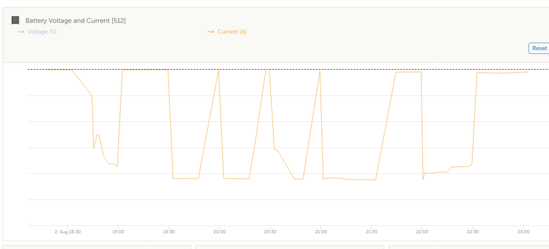

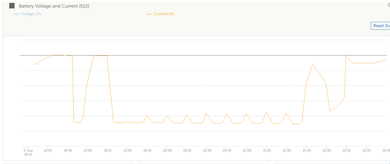

Er staat volgens mij nog iets niet goed bij het ESS gebeuren. Zodra de batterij onder de 30% komt zet de omvormer zijn eigen af (want inverter only mode). Batterij spanning op dat moment 51,22V
Afbeeldingslocatie: https://i.imgur.com/u8IolaG.png
Afbeeldingslocatie: https://i.imgur.com/8wGvjN1.png
Afbeeldingslocatie: https://i.imgur.com/GRopVoQ.png
Het enigste dat ik zo snel zien is die cut-off van 0.005C bij 52V, wat ik wel raar vind ;:/
  • NTS
Wat is de load bij die 51.2V? Als dat onder lage belasting is dan is het inderdaad je cut off voltage. Die kan je lager zetten.
  • NTS
@Damic Toevoeging: Het idee achter dynamic cut off is dat je bij een lage load al eerder moet stoppen omdat een hogere load dan het voltage te laag zou trekken. Als je BMS bij 48V uitschakelt dan wil je eigenlijk dat de omvormer bij low load bijvoorbeeld bij 50V al stopt omdat een toename van de load je in één keer onder de 48V kan trekken. Dat wil je niet, als het BMS ingrijpt gaat er eigenlijk iets niet goed.
Maar 52V is veel te hoog voor een LFP batterij. Dan zit de batterij inderdaad nog flink vol en in het redelijk vlakke deel van de curve dus zal hij ook niet ineens heel hard inzakken.

@NTS -113,9A (~5.6kW), ik was de wagen aan't opladen. Even gerekend en dat is ~0,13C

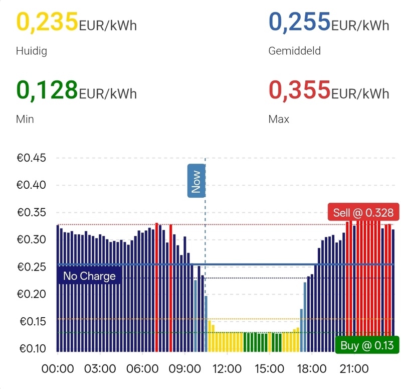

FietsFanaat33 schreef op zondag 26 juli 2026 @ 13:36:
Dus vergelijkbare situatie zoals bij mij? Zou je eens een screenshot willen maken van Node Red? Dan heb ik beetje een idee hoe het uitziet
Ik gebruik de Nordpool node om de prijzen op te halen. Het is wel per dag dus niet voor de volgende dag maar dat is met een kleine node zo te triggeren als het 00:00 is geweest.
Afbeeldingslocatie: https://tweakers.net/i/-G9SdDNi503WNWLbCpTvEldqFQ4=/800x/filters:strip_exif()/f/image/8GDz3vyf96bCRSc9HgI9Uue3.png?f=fotoalbum_large
  • NTS

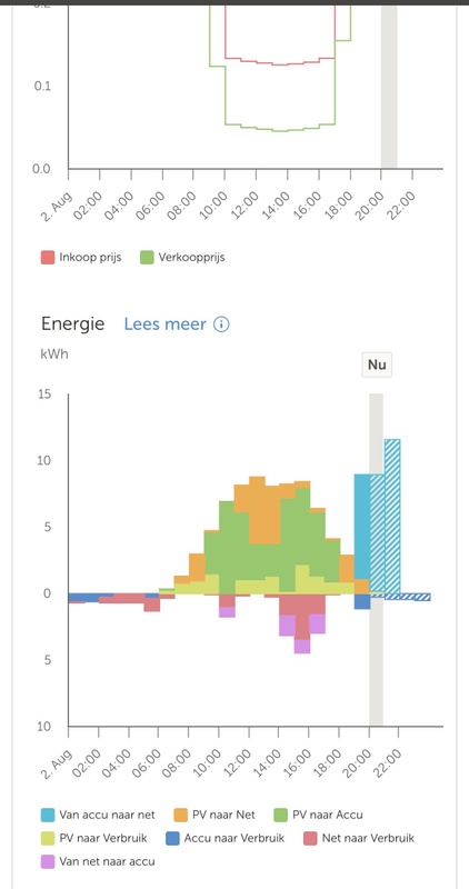

FietsFanaat33 schreef op zondag 26 juli 2026 @ 13:24:
Ik ben dit topic wat uit aan het zoeken en niet iedereen is te spreken over de DESS functie van Victron. Volgens gemini werkt het in mijn situatie wel goed. Ik heb geen EV dus dat maakt het mss wel weer makkelijker. Of is de DESS met de laatste updates sterk verbeterd?
Werkt bij mij prima, wel een EV hier, geen warmtepomp. In trade-mode heeft dat allemaal vrij weinig impact, praktisch zie je dat hij bij een beetje normaal verloop van de prijzen op de goedkoopste momenten altijd naar 100% gaat opladen en daarna in de duurste uren zal ontladen naar je ingestelde minimum.

Ik ben eigenlijk wel benieuwd want bij een kennis trok de EV gewoon de accu leeg. Met wat node red voorkomen we dat nu.

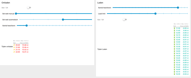

Ik gebruik EVCC, die plant het laden ook op momenten met lage prijzen. DESS is dan sowieso aan het opladen dus niks aan de hand. En EVCC negeert automatisch de batterij laadstroom in het berekenen van solar charging, dus dat werkt ook nog steeds.
Het enige wat je niet moet doen is de optie "block battery discharging during fast charge" aanzetten omdat de huidige implementatie in EVCC dat doet door de minimum SOC te verhogen en dat is onhandig voor DESS. Er wordt gewerkt aan een betere aanpak, is een open pull request op Github.

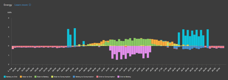

Als geinteresseerde in een Victron systeem: is het mogelijk om de batterij ad hoc/manueel te ontladen tot een bepaald percentage en/of gedurende een bepaalde tijd?
Als aanvulling op DESS.
  • IvoB2
  • Registratie: April 2019
Ja dat kan.
Ik neem aan dat je dan geforceerd wil ontladen naar het net?
Eerst stel je de minimale SoC waarde in tot waar de batterij moet ontladen (ESS/Geoptimaliseerd zonder BatteryLife/Acculaadtoestand: x%).
Vervolgens geef je het gridsetpoint een negatieve waarde met welk vermogen je wil ontladen.

Inderdaad ontladen naar het net. Mooi dat dit kan en dat je daarbij ook het ontlaadvermogen kan instellen.

En via het laad schema kun je tijden instellen en soc percentage tot waar hij moet ontladen

Ik blijf af en toe met het probleem zitten dat DESS totaal idioot flipt. Vandaag ook weer. Ineens knalt mijn laadpower terug naar 1500/2000w en gooit hij 6000w weg het net op. Dit is niet gepland, er zijn geen limieten, niets. Alsof hij nog maar 1 fase ziet en daar ESS/DESS op stuurt en de andere twee vergeet. Meer mensen last van?
Het ligt verder echt niet aan het systeem, als ik hem op keep batteries charged zet gaat hij gewoon full power laden na een poosje..
Renault Scenic E-Tech EV - PV-Output - 48kWh LiFePo4 op 15kVa Victron systeem

  • Cat--eye
  • Registratie: Juni 2017
  • Laatst online: 15:15
peter123 schreef op zondag 2 augustus 2026 @ 17:58:
Bij mij hetzelfde gedrag, maar gebruik geen DESS. Stuur aan via HA, maar ben wel verbonden met Victron. Had gister dit probleem ook. Keep batteries charged was bij mij ook de oplossing.
Ik ben juist weer terug naar DESS gegaan. Ik deed voorheen alles met Home Assistant met als kern: de vijf goedkoopste uren (laadmomenten) & de vijf duurste uren (verkoopmomenten).
Nu staat alles sinds januari van dit jaar weer in de Trade Mode van DESS met een prijsverschil in de koopprijs en de verkoop prijs van 12 cent.
Dit geeft een enorm rustig en voorspelbaar gedrag van de DESS. Daarnaast is het een goede voorbereiding op het verdwijnen van de salderingsregeling. Ik zal dan alleen verkopen als het verschil met de inkoop meer dan xx cent is. Het exacte verschil zal ik later bepalen maar zal rond de 14 cent of meer zitten denk ik. Voor Zonneplan (dat gisteren is overgegaan naar kwartierprijzen zijn dit de formules in DESS die voor mij werken:
Inkoop: (p+0.09161)*1.21+0.02
Verkoop: (p+0.09161)*1.21+0.02-0.12
  • peter123
Cat--eye schreef op zondag 2 augustus 2026 @ 20:16:
Ik stuur nog aan op tijd. :) Elke dag is weer anders en vooral winter en zomer. Kon er geen fatsoenlijke formule voor maken tot nu toe. Mijn idee is dat het een probleem bij Victron is.

  • NTS
Zien jullie dit gedrag in de eerste of laatste 1 a 2 minuten van een kwartier? En als je niet ingrijpt gaat het dan een aantal minuten later weer goed of ook niet?
DESS stuurt namelijk soms een SOC target voor een kwartier naar de GX. Als je werkelijke laad of ontlaad vermogen afwijkt van wat DESS verwacht dan krijg je aan het begin of eind van het timeslot raar gedrag.
  • Japie.G
  • Laatst online: 13:45
Japie.G
Colour Classic
NTS schreef op zondag 2 augustus 2026 @ 20:31:
Ik draai op uur prijzen. Had het vandaag uren achter elkaar en kwam er te laat achter. Heb belachelijk veel terug geleverd nu op moment dat t niets waard was. Zal ook eens naar de grid frequentie kijken. Er moet een trigger zijn voor dit gedrag. Hier enexis regio Salland.
Afbeeldingslocatie: https://tweakers.net/i/Pbq8NKdOLJ2Q60HB5WrL5PBqWGA=/x800/filters:strip_icc():strip_exif()/f/image/QUGmtRznX7ty21fUoIYNb16h.jpg?f=fotoalbum_large
Er moet toch ERGENS uit de data terug te vinden zijn waarom hij maar op zo’n laag vermogen gaat laden? Ik kan het niet vinden :-(
DanTm schreef op zondag 2 augustus 2026 @ 17:28:
Bij mij was het ook weer. Ik blijf vermoeden dat het met het grid te maken heeft (teveel zon en te weinig verbruik). Voltage blijft bij mij prima (die zakt zelfs op zonnige dagen). Zag wel dat de netfrequentie op 50,1-50,2 zat.
Wel verdomd als het niet waar is... Dit is wel opvallend inderdaad
Afbeeldingslocatie: https://tweakers.net/i/KlG9GyZH4hoSETo01f9Jz7NgCfM=/800x/filters:strip_exif()/f/image/5X5sBn6pcIj1zyr1gVLBcK24.png?f=fotoalbum_large
Daarbij merkte ik trouwens ook op dat de PF op 1 van de fases vrijwel nul werd gemeten door de 3p75CT. Ook gek maar daar zie ik wel meer meldingen van en kan ook aan een suffe rekenmethode liggen..

Japie.G schreef op zondag 2 augustus 2026 @ 20:37:
Dat heb ik ook af en toe, meestal bij hoge PV productie. Dan gaat ESS als het in nul op de meter stand staat enorm zwabberen omdat het verbruik in watts dan per seconde heen en weer stuitert tussen bijvoorbeeld -1000W en +500W. In ampère is het vrijwel stabiel dus het is puur de power factor. Dat stuiteren houdt de Multiplus niet bij (netcode staat zulke snelle fluctuaties niet toe) dus dan gaat het werkelijke gebruik ook vrij hard heen weer. Ik denk dat dit een issue is met de VM-3P75CT of dat mijn Solaredge omvormer af en toe "lelijke" sinus output heeft die de meter niet snapt.
Als ik het geheel achter de ingebouwde meter van de Multiplus zet in plaats van de VM-3P75CT is het gedrag weg. Die lijkt langzamer te updaten waardoor niet zo'n jojo effect ontstaat.
Vandaag werkt bij mij alles weer normaal. De frequentie was gister 50,36Hz bij mij. Maar dat las ik alleen op de 5000 af. Omvormers registreerden 50,1Hz.

peter123 schreef op maandag 3 augustus 2026 @ 13:20:
Same.. ben toch bijzonder nieuwsgierig wat dit gedrag veroorzaakt.

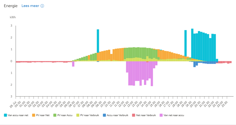

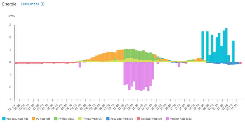

Bijzonder gedrag DESS na upgraden Cerbo van versie 3.66 naar 3.75
Mijn systeem:
3 multi RS solar omvormers
Cerbo GX
8 Pylontech US5000C
Laden 10.4 kW
Ontladen 12 kW
Ik heb verder geen aanpassing gedaan.
Na het upgraden van de firmware van de Cerbo van 3.66 naar 3.75 is het ontladen helemaal van slag
De planning zit er wel goed uit, maar de realisatie wijkt enorm af
Afbeeldingslocatie: https://tweakers.net/i/3Tgv0e8qlJTD1IP0u0qqwrKpdhE=/800x/filters:strip_exif()/f/image/dpoLONCq2fYXRkWoXCih6Tnp.png?f=fotoalbum_large DESS versie 3.66
Afbeeldingslocatie: https://tweakers.net/i/cemAHBWysmwf-ERXaVuCRg3OKE8=/800x/filters:strip_exif()/f/image/nsNfCSHyBqkE10eV5Y6brOrH.png?f=fotoalbum_large DESS versie 3.75
Heeft iemand anders dit ook of heeft Iemand een idee waardoor dit komt?

Dutchguy_ schreef op maandag 3 augustus 2026 @ 22:28:
Mijn systeem:
Cerbo GX
8 Pylontech US5000C
Laden 10.4 kW
Ontladen 12 kW
[Afbeelding] DESS versie 3.66
[Afbeelding] DESS versie 3.75
Ik zie twee verschillende dagen (29 en 30 juli) met andere curve voor PV-opbrengst en onvermijdelijk ook andere prijzen. Vooralsnog begrijp ik daarom niet wat de afwijking is hier. Beide afbeeldingen tonen toch gewoon het verleden en wat er in werkelijkheid is gebeurd voor twee verschillende dagen?

gertvdijk schreef op dinsdag 4 augustus 2026 @ 21:00:
Het gaat mij om het ontladen van de accu, dus de blauwe staven, in de planning stond op beide dagen dat hij de accu zou ontladen in ca 11 kwartier met 2,6 Kwh per kwartier. Met Cerbo versie 3.66 doet hij dat ook redelijk netjes, maar met versie 3.75 niet meer, daar wisselt hij tussen de 0,5 en 2,5 kwh in een kwartier. Meestal zie ik de accu in versie 3.75 wel eerst op ca 11 kw ontladen, maar na een paar minuten gaat hij dan op een lager vermogen ontladen, het moment waarop hij dit doet wisselt ook iedere keer
Accu: 3 x Victron Multi RS Solar, 8 x Pylontech US5000-1C (38,4 kWh), PV: 7,7kWp 3 fase Solaredge SE7K

Dutchguy_ schreef op dinsdag 4 augustus 2026 @ 22:32:
Dan begrijp ik je eerdere bericht niet helemaal. DESS werkt op basis van een plan van SoC-targets per 15 minuten. De Cerbo gaat voor het actieve kwartier proberen dat target te halen al dan niet met wat restricties bij afwijkingen in opbrengst of consumptie. Het is met je eerdere grafiekjes niet helemaal vast te stellen wat het probleem is denk ik.
Heb je grafieken uit VRM van: battery power, battery SoC, DESS target SoC, PV yield, AC consumption? Wellicht kunnen we daar wat uit afleiden.
Mijn systeem:
Cerbo GX
8 Pylontech US5000C
Laden 10.4 kW
Ontladen 12 kW
Ik heb ook een systeem (in beheer) dat dit soort vreemd gedrag vertoont. Het betreft een 1 fase, 2x MPII 5kVA, 3x 16 kWh, FW 3,73

Dess wordt toch vanuit vrm aangestuurd? In hoeverre heeft de cerbo versie daar wat mee te maken?
  • NTS
De Cerbo voert de opdracht van DESS uit. De opdracht is bijvoorbeeld "dit kwartier naar 50% SOC", de Cerbo berekent hoeveel er geladen of ontladen moet worden om daar te komen. Daarom zie je soms ook de eerste of laatste 1 a 2 minuten van het kwartier dat de stroom veel lager is dan je zou verwachten. Dan is het target al gehaald.
Dit was een prima ontwerp toen de prijzen per uur waren en de batterijen niet zo heel groot. Maar stappen van 1% van 64 kWh zijn veel groter dan toen ze dit bedachten. En prijzen per kwartier geeft meer fluctuatie dan per uur.
Deze opzet heeft het ook moeilijk met veranderende omvormer capaciteit. Als het heel warm is (35 graden buiten?) dan zie ik bijvoorbeeld dat mijn omvormers wat minder maximum vermogen leveren. Daarmee komt de planning niet uit op wat DESS had gedacht. Dat kan je fixen door in de instellingen het ontlaad vermogen lager te zetten, bijvoorbeeld 10 ipv 12 kW. Maar dan krijg je bij koud weer het effect dat de eerste 13 minuten van een kwartier met 12 kW ontladen wordt, dan 2 minuten maar een klein beetje omdat het SOC target gehaald is, en dan als het nieuwe kwartier begint weer terug naar 12 kW. In de praktijk maakt het niet enorm veel uit, maar het ziet er niet optimaal uit natuurlijk om 2 minuten hoge prijzen weg te gooien.

V_ger schreef op woensdag 5 augustus 2026 @ 10:05:
Dat hele SOC target is mijns inziens de verkeerde manier van regelen. SOC is wel relevant, maar niet als hoofdparameter. Zolang Victron daaraan vast blijft houden geen DESS voor mij.
Ervan uitgaande dat je wel handelt, hoe stuur je de zaak aan?
23 kWp, 80 kWh, 11 kW laden, 17 kW ontladen. Victron VRM
  • V_ger
  • Laatst online: 14:59
RikHa schreef op woensdag 5 augustus 2026 @ 10:12:
Ik weet dat ik circa 10 procent nodig heb om de nacht door te komen. Dan is het met dat in het achterhoofd houdende alleen tellen hoeveel kwartieren ik kan verkopen op basis van de soc aan het begin van de dure periode. Op basis daarvan stel ik een verkoopprijs in.
Na half 9 savonds draai ik op max 7kW, daarvoor op 9.5kW. Dus ik weet hoeveel procent ik kan ontladen in elk tijdvenster.Afbeeldingslocatie: https://tweakers.net/i/fnLeetjjJEp5Jxc6UYf4oDYYNJk=/800x/filters:strip_icc():strip_exif()/f/image/7pa5PcvXpIOz2xHblGmJZXej.jpg?f=fotoalbum_large
Zo dus. Rood is verkopen, groen is inkopen. Als de prijzen van morgen beschikbaar zijn kijken ik of ik mijn verkoopprijs aan moet passen.
Geel is inverter uit. Donkerblauw is PV overschot direct naar net.
Nu met de kwartieren is het wel wat lastiger dan met de uren. Dus tijd voor wat extra automatisering.
[ Voor 37% gewijzigd door V_ger op 05-08-2026 10:29 ]
ZP, Gasloos sinds 2017, Nibe F1155, 12.4kWp 30° O/W + 4.4kWp 0°, 3x Victron MP2-5000 + 60 kWh
  • RikHa
  • Registratie: September 2022
  • Laatst online: 15:02
V_ger schreef op woensdag 5 augustus 2026 @ 10:25:
Duidelijk maar doe je dat handmatig?
  • V_ger
RikHa schreef op woensdag 5 augustus 2026 @ 10:28:
Semi dus. Ik stel een inkoop en verkoopprijs is. 1x per dag.
Edit: De prijs is dus leidend, de SOC beïnvloedend.
[ Voor 12% gewijzigd door V_ger op 05-08-2026 10:37 ]

gertvdijk schreef op woensdag 5 augustus 2026 @ 00:03:
Hoi Gert, het is inderdaad op basis van mijn grafieken niet zo maar vast te stellen wat probleem is, ik was eerst vooral benieuwd of andere gebruikers dit gedrag herkennen bij de nieuwe firmware van de Cerbo (dus na 3.66) hier wat plaatjes, waarop duidelijk te zien is in het verschil in ontlaad gedrag in versie 3.66 (mooi stabiel) en versie 3.75
Afbeeldingslocatie: https://tweakers.net/i/s2d_mIlphKOQuQsIw0RZS1Sghbs=/800x/filters:strip_exif()/f/image/uwTh5dBb4UTrpLyt1d3C6iWq.png?f=fotoalbum_large versie 3.66
Afbeeldingslocatie: https://tweakers.net/i/EAISzUdTG0whUgYEbkArorTXMiw=/800x/filters:strip_exif()/f/image/5J0gerZ82c8zhpT84d6x22iL.png?f=fotoalbum_large Versie 3.75
Je mag ervan uitgaan dat de instellingen en de condities zoals PV opbrengst, verbruik etc vergelijkbaar was.
Ik heb de Cerbo vervolgens ook al weer eens terug gezet naar versie 3.66 en dan was het gedrag weer goed, net zoals hierboven in het plaatje staat. Het lijkt mij dus te komen door een aanpassing in de filmware ergens tussen versie 3.66 en 3.75, maar dan zouden meer mensen dit gedrag moeten zien
