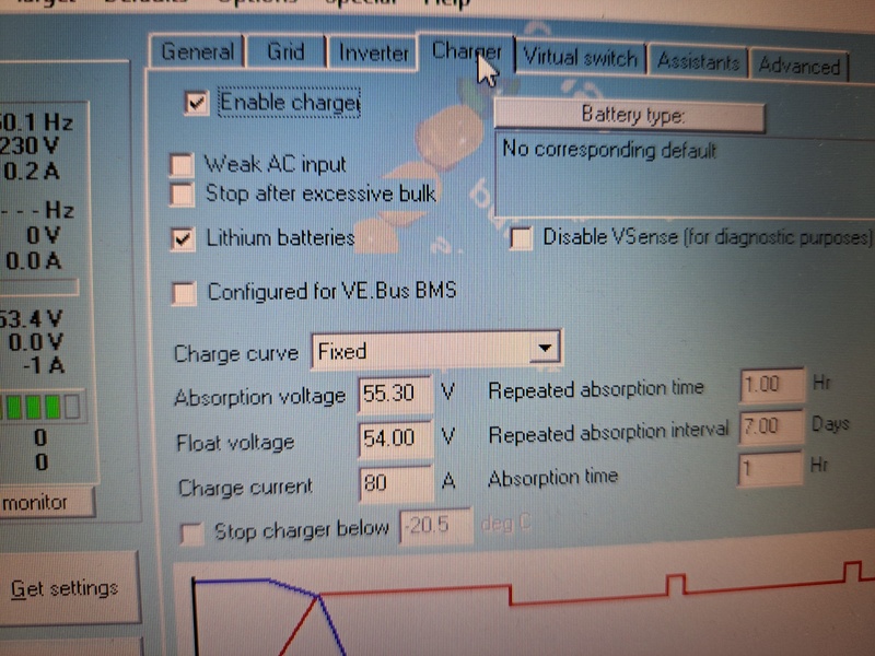

Wat je wil kan niet zomaar.bdl78 schreef op donderdag 25 juni 2026 @ 12:09:
Hoi Iedereen,
De volgende situatie:
Ik heb een 3f multiplus installatie met een 450-200 en een 250-70 mppt.
Nu wil ik het laadvermogen naar en ontlaadvermogen van mijn batterij beperken naar 70 amp max. Ik heb in de gx ingeteld dat deze niet hoger mag bij dvcc maximale laadstroom maar hij blijft er gewoon overheen gaan. Ik heb het nu tijdelijk opgelost door mijn mppt's te beperken maar dat kan natuurlijk niet de bedoeling zijn. Hij moet toch gewoon terug sturen of op het net het overschot terugleveren? Wat zie ik over het hoofd?
Dess staat aan
accu is jkbms gekoppeld via can.
Wat veel mensen niet weten - het zit in de handleiding verstopt - is dat DVCC charge limieten genegeerd worden door de MPPTs als je ook overschot op het grid wil teugleveren.
Je hebt dan standaard nul controle over hoeveel stroom de accu in gaat en dat kan meer ampere zijn dan goed is voor de kabels en accu, als je niet uitkijkt.
Je zult iets in node red moeten doen om te voorkomen dat er teveel stroom naar de accu gaat. Wat precies weet ik zo niet.

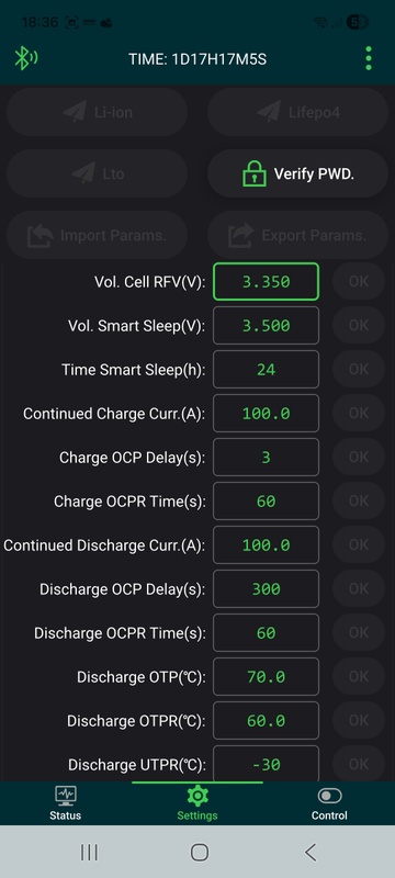

Gaat het in deze setup ook over bijvoorbeeld BMS limieten heen? Of zijn die wel hard?
Edit: Jij bedoelt deze opmerking in de handleiding denk ik:
Maar ik dacht dus dat het idee daarvan was dat de MP van het teveel zou "opnemen" en als AC zou exporteren. Dus dat de stroom naar je batterij wel op het ingestelde niveau uit komt.DVCC-laadstroomlimieten worden niet toegepast op DC MPPT's als ESS ingeschakeld is met Allow DC MPPT om te exporteren. Dit is om het maximale rendement van de PV-panelen te exporteren.

@NTS het idee is inderdaad dat het overschot door een Multiplus op het net gedumpt wordt. Maar als je MPPTs meer vermogen produceren dan je multiplus kwijt kan, dan gaat dat overschot gewoon de accu in, ook al is dat teveel voor de accu.
Als je de BMS goed heb afgesteld zal die wel ingrijpen, maar je wilt nooit in die situatie komen want dat geeft gezeik op je DC bus (over voltage meldingen enzo).

Ik ben momenteel aan het testen met MPPT en MP2 5k. Met DVCC aan kom ik niet hoger dan 80A (de limit die ik maximaal heb ingesteld voor de batterij in de BMS).
Wat ik ook doe de maximale laadstroom naar de batterij toe blijft op 80A hangen (MPPT + MP2 samen), de rest gaat gewoon het net op via de MP2 indien de MPPT nog meer kan leveren. En wanneer het vermogen meer is dan wat de MP2 kan zie ik de MPPT netjes terug regelen in vermogen.
Dit werkt perfect in ESS mode maar niet in external mode wat ik gebruik (NodeRED), de MP2 negeert DVCC/CCL dan volledig (logisch ook bij externe aansturing) maar de MPPT houd zich daar gewoon netjes aan...
Aangezien ik mijn PV array enorm wil overdimensioneren (winter heb je nooit genoeg
Ik moet dus iets gaan fabriceren in NodeRED die rekening houd met de DVCC/CCL cq maximale laadstroom naar de batterij toe en de MP2 daar op aanpassen.

Zie de handleiding over DVCC, als je de MP het overschot aan solar op het net wilt dumpen dan werkt CCL niet.
Ik zou nog eens goed kijken naar wat je precies hebt ingesteld, want het gedrag (negeren van CCL) staat expliciet in de handleiding van DVCC.Ik ben momenteel aan het testen met MPPT en MP2 5k. Met DVCC aan kom ik niet hoger dan 80A (de limit die ik maximaal heb ingesteld voor de batterij in de BMS).
Nu kan het zijn dat jouw BMS in staat is om via een inductor de maximale stroom naar je accu te reguleren en dat is mogelijk het verschil. Misschien is dat ook verder gewoon prima.
Maar een accu BMS dat de stroom niet kan reguleren zal gewoon 'overbelast' worden.
Ik denk - maar geen ervaring mee - dat als het BMS de stroom kan reguleren zonder negatieve bijwerkingen (oververhitting oid) dan is er eigenlijk uiteindelijk geen probleem, ook al wordt CCL genegeerd.Aangezien ik mijn PV array enorm wil overdimensioneren (winter heb je nooit genoeg) op de MPPT is DVCC/CCL enorm van belang om niet over het maximale stroom te gaan dan wat de batterij aan kan.
Batterij box heeft JK BMS v19 erin zitten.
Deze doet naar mijn weten niks regelen behalve de CCL waardes doorgeven aan de Cerbo.
Moet nog verder testen dus zal eens checken of ik iets over het hoofd heb gezien.

Klopt, volgens mij werken vrijwel alle BMSen zo. Je kunt niet praktisch 100A "affakkelen" in een BMS zonder gigantische hitte.Jazsie schreef op donderdag 2 juli 2026 @ 12:17:
Welke Venus OS versie heb jij? Staat "feed in excess DC PV" aan? En zie jij de BMS CCL gevolgd worden of de charge current limit van DVCC? Er staat dacht ik niet expliciet in de docs dat CCL ook genegeerd wordt, misschien alleen de DVCC limit.
Dus de laadstroom limiet zoals verzonden door het BMS richting Cerbo wordt genegeerd door de MPPTs.DVCC-laadstroomlimieten worden niet toegepast op DC MPPT's als ESS ingeschakeld is met Allow DC MPPT om te exporteren. Dit is om het maximale rendement van de PV-panelen te exporteren.
Met NodeRED blijft de MPPT de CCL opvolgen die ik ingesteld hebt, de MP2 dan weer niet want die volgt dan de externe aansturing. In ESS werkt het dan wel weer goed alleen is dat niet de mode die ik gebruik.Q schreef op donderdag 2 juli 2026 @ 12:21:
Meestal wordt ook de max en min cel voltages doorgegeven + temperatuur, wat gebruikt kan worden met node red misschien om zelf nog een extra safety flow te bouwen, om te voorkomen dat het BMS in moet grijpen. Meer een nice-to-have?
min/max voltage en temperatuur wordt inderdaad ook meegegeven maar ik doe daar niks mee in NodeRED.
Venus OS v3.72. "feed excess DC" staat aan ja.NTS schreef op donderdag 2 juli 2026 @ 12:48:
CCL wordt zover ik getest hebt netjes opgevolgd, precies zoals ik in de BMS ingesteld heb.
DVCC heb ik niet getest/gecheckt.
Volgens de Victron handleiding zou CCL ook negeert worden, ik ben dus zelf benieuwd wat er bij mij anders is bij het testen

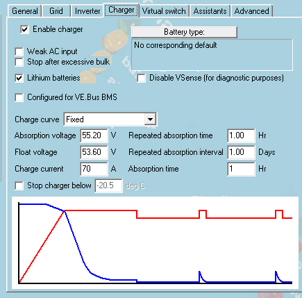

Sinds dit weekend hier ook de Victron ESS in bedrijf genomen.
Setup is 1 fase en ook op een 1 fase 35A netaansluiting.
Systeem bestaat uit:
1x Victron Multiplus 2 6k5
1x Victron Lynx Smart BMS 500 (voor extra veiligheid om DC te schakelen)
1x Victron Lynx Distributor (voor in de toekomst mocht ik ooit naar 3 fase gaan)
1x Victron Lynx Class-T power in
1x Victron Cerbo GX MK2
1x Victron energiemeter VM-3P75CT (grid meter)
2x Xiyiang V2 batterij boxen met JK BMS V19.31 met daarin Eve MB31 cellen 314Ah. (instellingen van Andy)
Ben begonnen met het aansluiten van 1 batterij box.
En als alles stabiel draait wil ik de 2de erbij zetten.
JK BMS met type B kabel via de Can Bus gekoppeld aan de Cerbo.
Gezien ik nog een vast energie contract heb tot september dit jaar draai ik nog geen DESS, en gebruik gewoon ESS met instelling 0 op de meter.
Zoals gezegt gebruik ik in de JK BMS de instellingen van Andy van offgrid garage uit zijn youtube video "JK Inverter BMS 100% Reset and Charging Algorithm explained"
Wat er gebeurd:
Batterij laad volgens instellingen netjes na 3,45V cell spanning, JK-BMS en Multiplus schakelen naar absorption.
En gaat dan balanceren en schiet naar 100% soc.
Vervolgens schakelt de JK BMS naar Float maar de multiplus blijft op absorption staan. (ook na de 1 uur timer die in de multiplus staat ingesteld)
Multiplus volgt dus niet de JK BMS en blijft in absorption totdat de ingestelde Re-Bulk SOC(%) wordt bereikt en zowel de JK BMS als de Multiplus weer in bulk komen.
De Multiplus komt dus in geen geval in float mode.
Heeft dit te maken met een mogelijke instelling ergens, of is dit normaal?

Wat een hoop lege regels, maakt dat ik je post erg onprettig lezen vind, maargoed.
Werkte het met 1 box voorheen wel goed ? Je begint namelijk over dat je een 2de box erbij wilt zetten en tis mij niet duidelijk of dit nu gerelateerd is aan de 2de box die je geplaatst hebt.
Mis sowieso de instellingen van je MultiPlus, hier heb je ook een laadcurve ingegeven en die lijkt niet in lijn te zijn met de voltages die je in je JK BMS hebt gezet.
Dit zijn mijn settings :

Klopt ging iets niet goed met tekst kopieren. Vandaar die lege regels. Maar dit is nog met 1 box. Wil het eerst goed hebben draaien voor ik de 2de aansluit.
Zal morgen even de instellingen vergelijken in de multiplus t.o.v. de JK BMS.
Heb even de instellingen nagelopen in de MP, en heb Absorption voltage van 55,30V naar 55,20V gezet zoals in de JK BMS 3,45V per cell. Verder heb ik de Float voltage aangepast van 54,00V naar 53,60V. En voor de zekerheid ook de Repeated absorption interval op 1 dag gezet. Stond op 7.
Vandaag weer hetzelfde verhaal Multi blijft hangen in absorption, JK BMS staat dan al lang in Float. Ook als de spanning zakt tot de ingestelde float spanning in de MP van 53,60V gebeurt er niets. de soc is inmiddels dan al gezakt naar 98%. Pas als de SOC zakt tot 95% schakelt zowel de MP als JK BMS naar bulk. Deze trigger komt waarschijnlijk door de JK BMS waar de Re-Bulk SOC staat ingestelt op 5. Dit volgens instellingen van Andy.
Wat er ook gebeurt in de tijd dat de MP in absorption blijft hangen en de JK BMS nog in float staat begint de Means on led groen te knipperen, dit viel me gisteren ineens op en was vandaag ook weer het geval. Weet niet precies op welk moment precies want zie nergens verder een storingsmelding. Volgens de beschrijving zou er dan wat mis zijn met de net aansluiting zodat de MP niet meer kan synchroniseren met het net. Verder lijkt alles gewoon door te gaan. In de avond als er geen PV meer is komt alles netjes uit de accu. Omdat ik het niet vertrouwde heb ik gisterenavond om 23:00 het systeem uitgeschakeld en vandaag weer aan en blijft de mains on led weer netjes groen branden.
Of het een en ander met elkaar te maken heeft is me een raadsel. Iemand een idee hier?

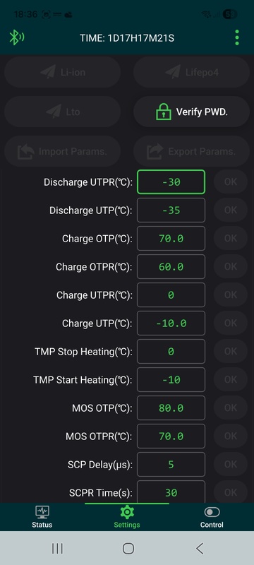

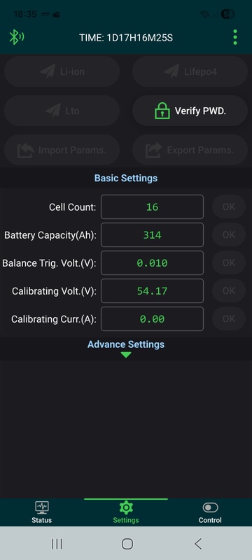

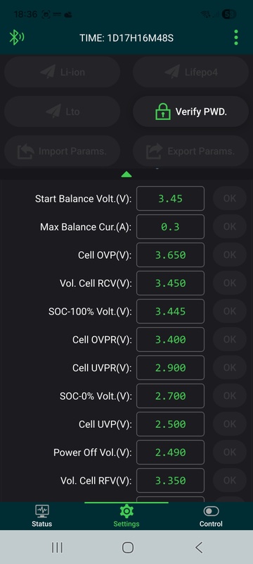

Zie hieronder mijn instellingen van de MP betreffende de lader, en de instellingen in de JK BMS. Instellingen van de MP inmiddels wel aangepast zoals hierboven beschreven maar zonder resultaat.

@Peter_v_m
Dit is normaal als je DVCC gebruikt: https://communityarchive....-ever-indicate-float.html
ok, ja linkje even doorgelezen, is inderdaad wat er gebeurt in het laadproces hier. DVCC kan je alleen uitschakelen als je DESS gaat gebruiken had ik begrepen?Hermarcel schreef op dinsdag 14 juli 2026 @ 15:03:

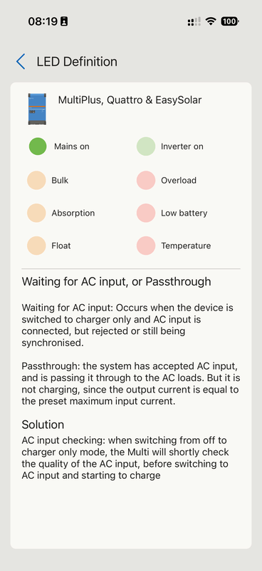

Verklaart alleen nog niet waarom op een gegeven moment de Mains on led op de multiplus groen gaat knipperen.
Ben wel even aan het google-en geweest en heb ook iets gelezen dat het mogelijk komt door de communicatie tussen de Cerbo en de energiemeter. Heb de meter via ethernet aangesloten. Dit kon helaas niet anders want gebruik de ene ve.can voor de JK BMS en de andere voor de Lynx smart BMS. Maar een mogelijke oorzaak zou dan kunnen zijn dat de ethernet verbinding te traag is en de informatie uit de meter te laat bij de cerbo en dus de multiplus aankomt. Met gevolg dat de multiplus dus achter de feiten aanloopt om zijn vermogen hierop aan te passen. Met als gevolg daar weer op dat je de waardes die de meter doorgeeft als een gek op en neer ziet gaan. Dit is dus exact wat het hier ook doet. De multiplus zou dit als een grid storing zien en daarom dat die led groen zou gaan knipperen. Dit zou er dus aan de hand kunnen zijn.
Alleen hoe ga ik dit oplossen (ja de Lynx smart BMS er tussenuit halen), maar er zijn hier toch meer mensen die deze setup gebruiken. Hebben jullie hier ooit problemen mee gehad en zo ja hoe opgelost.
Een knipperende Mains On led is volgens mij niet bijzonder.
1. Ac ingang doorgeschakeld (als accu vol is).
2. Powerassist (als je dat gebruikt).
3. ESS met terugleveren PV energie.
Een mens leert van zijn fouten. Ik heb in mijn leven heel veel geleerd.
DVCC is de manier waarop je master-BMS aan de Cerbo kenbaar maakt tot welke spanning en met welke maximale stroom er geladen of ontladen mag worden. Dit staat volledig los van ESS en/of DESS.Peter_v_m schreef op dinsdag 14 juli 2026 @ 19:22:
Zie ook totaal geen verdere foutmelding komen alles draait gewoon door zoals je zou verwachten. Hij laad en ontlaad houdt het grid redelijk op nul. Maar blijf het wel merkwaardig vinden. Ook dat de waardes van de energiemeter, vooral als ik kijk in het VRM portaal schieten deze behoorlijk heen en weer tijdens laden en ontladen. Maar misschien ook normaal gedrag en zie ik gewoon beren op de weg.
Maar wat ik me dan afvraag hebben jullie dit dan ook? (de knipperende Mains On led)
[ Voor 5% gewijzigd door Peter_v_m op 14-07-2026 20:39 ]
Ken je de Victron Toolkit app? Kan je heel makkelijk je LEDjes aanklikken en krijg je de definitie (en er zit ook gelijk een handige voltage drop calculator bij). Ik gebruik die app heel erg vaak.Peter_v_m schreef op dinsdag 14 juli 2026 @ 20:35:
Die zegt:
Nee die kende ik nog niet.g1n0 schreef op woensdag 15 juli 2026 @ 08:22:
Die zegt:
Inderdaad een handige tool, maar het knipperen hier gebeurt na het laden als de Multi in apsorption staat. En dan er inderdaad nog overschot PV is wat dan het grid op gaat. Maar later als die overschakelt naar bulk blijft die knipperen vervolgens de hele avond en nacht bij het ontladen. Volgende ochtend knipperde die nog vertrouwde dat niet zo als er niemand thuis is overdag omdat ik niets wist wat het betekende dus het systeem uitgezet. Mogelijk gaat dan de led pas weer branden als het laden opnieuw begint. Met weer opwek van de PV.
