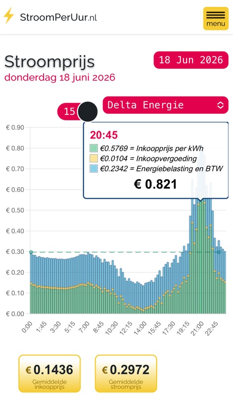

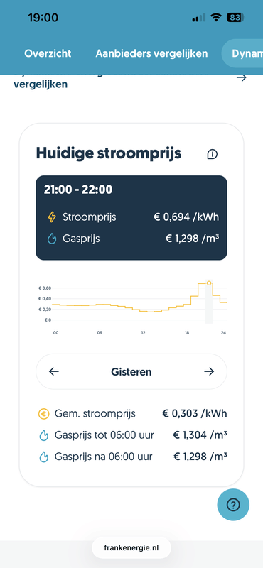

Morgen 80cent/kwh. Veel plezier iedereen met een dynamisch contract!!!

Beer070 schreef op woensdag 17 juni 2026 @ 19:00:
Euh waar dan ? Ja hij was hoog maar geen 80 cent toch ?
Afbeeldingslocatie: https://tweakers.net/i/aikyTtb9jHEs32hAiRY5ZtAQiUk=/x800/filters:strip_exif()/f/image/GdW022QxRr1OQdDuQM34a31o.png?f=fotoalbum_large
Bij IT-ers gaat alles automatisch, maar niets vanzelf.

@cyclone wellicht wel bij kwartierprijzen.

cyclone schreef op vrijdag 19 juni 2026 @ 19:03:
kwartierprijzen wel, op een moment boven de 83 cent.
de weg naar de top begint met de eerste stap, en als je er bent snel weer terug. reizen is leuker dan er zijn.
Inderdaad alleen op kwartierprijzen:
Afbeeldingslocatie: https://tweakers.net/i/11PEeINMmeex9YxGj7eHxQF2ytw=/x800/filters:strip_icc():strip_exif()/f/image/lX4NQc1QoVkOydG5DDHHYBLN.jpg?f=fotoalbum_large

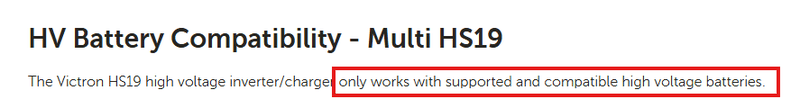

@Impossibl3 Wat is je overweging om dit pas begin 2027 aan te schaffen (precies wanneer de salderingsregeling is afgelopen en half Nederland ook aan de thuis accu wil) ?
En tja het mag je voorkeur hebben HV, maar het brengt wel serieus hogere veiligheidsrisico's met zich mee en daarom in mijn ogen ongeschikt is voor DIY installaties.
Met 800VDC vertel je het botweg niet meer na als je eventjes een dom / klein foutje maakt.
[edit]
Voor nu is als je de documentatie leest ook zeer beperkt qua keuze voor ondersteunde type batterijen. (en dat is nu een beperkt lijstje van 8 types). Victron kennende gaat dat vast wel een groter lijstje worden maar voor nu is de keuze wel zeer beperkt
Afbeeldingslocatie: https://tweakers.net/i/o2JyTlI2Aw-n_mm83BBn28wGsac=/800x/filters:strip_exif()/f/image/AIuZZ15qprROq6QIxmylNWBO.png?f=fotoalbum_large

  • gertvdijk
  • Laatst online: 14:29
Vandaag is al uitzonderlijk. Morgen is helemaal gekkenwerk. Ruim twee uur lang boven de 100 cent per kWh 🤪🤪🤪
Afbeeldingslocatie: https://tweakers.net/i/XyLh4PWR2sezYsVNDPyj_gY5D8M=/234x176/filters:strip_exif()/f/image/F1y52v0EANnI2enooeRMEulB.png?f=fotoalbum_medium

  • g1n0
gertvdijk schreef op dinsdag 23 juni 2026 @ 13:08:
Bizar. Het is dan goedkoper om mn dieselaggregaat aan te slingeren (ongeveer 84c/kWh), wat is dus ook ga doen.
  • NTS
NTS
Ik heb iets meer dan 2 uur nodig om m'n 32 kWh van 95% naar 10% het net op te dumpen dus de timing is top oOo
