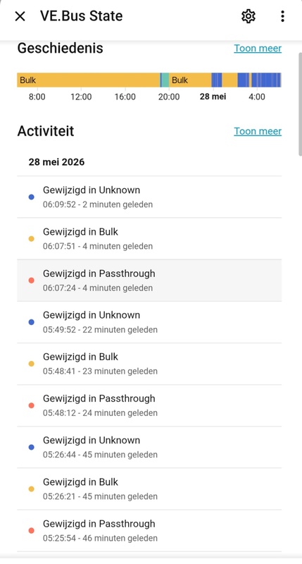

Mijn ve.bus ellende blijft voortduren. Gisteren alles wat ik kwa software kon updaten geupdate en vandaag blij dat ik 3 uur lang heb kunnen terugleveren zonder problemen.
En dan 10 minuten nadat ie naar 0 op de meter is gegaan, 2x achter elkaar ve.bus weg....
Dus het ligt niet aan het sturen van set-points, niet aan storing op de kabels door hoge DC stroom. Ik snap er niets van. Iemand een suggestie over welke logfiles ik door zou moeten spitten?

OK, USB hub aangesloten met externe voeding. Probleem ve.bus blijft. Inmiddels wel iets gevonden in:
/var/log/hub4control/current
2026-05-20 11:16:14.906293500 Multi @ "" disappeared.
2026-05-20 11:16:25.995909500 Multi found @ "com.victronenergy.vebus.ttyS4"
Het is meer een constatering dan een foutmelding waar ik iets aan heb. Ik vul aan wanneer ik meer weet. De timestamp is in UTC en komt overeen met de laatste melding in HA.
Zelfde in dbus-aggregate-batteries logfile. Maar we wisten al dat ie weg was. De vraag is waarom...
2026-05-20 11:16:14.730364500 INFO:root:MultiPlus/Quattro is not connected
2026-05-20 11:16:25.734293500 INFO:root:MultiPlus/Quattro is connected

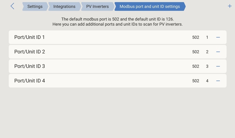

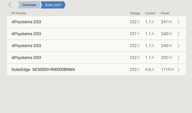

Ik ben nog een systeem aan het samenstellen en heb een vraag over de Cerbo aangesloten op een Fronius Symo via UTP, modbus TCP zodat de Cerbo de Fronius kan terugregelen.
Vraag is kan de Cerbo ook het geleverde vermogen van de Fronius via de Modbus uitlezen en in display weergeven of moet ik een extra VM-3P75CT op de Fronius AC uit aansluiten?
  • ahjwinth
Ik heb 2 fronius aangesloten op mijn mp gx, dit gaat via de LAN aansluiting, de fronius en cerbo moeten in hetzelfde netwerk zitten. Je kan dan de gegevens van de fronius in VRM zien. En het victron systeem kan de fronius aansturen

  • pgdodopgdo
  • Laatst online: 23:47
ahjwinth schreef op woensdag 20 mei 2026 @ 18:59:
Bedankt voor de info, helemaal duidelijk, precies wat ik wilde weten.

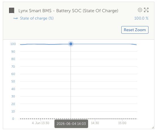

Ja, dan blijft SoC hoog, maar zakt wel af naar 99/98% door negatief grid setpoint (-20W).

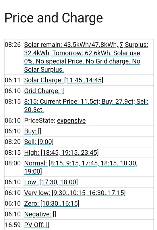

NTS schreef op dinsdag 26 mei 2026 @ 23:36:
Hoe zorgen jullie er met dit erg mooie weer voor dat de batterij niet al vroeg op de dag bijna vol is en dan lang op 100% SOC staat?
Ik haal de zon verwachting op en de kwartierprijzen (met Node Red). Dan bereken ik de meest gunstige laad-momenten. Ik tel de te verwachten energie op tot ik voldoende zal gaan hebben.
Afbeeldingslocatie: https://tweakers.net/i/uoHzf1qebt9ByoVfqUShczMyTwU=/x800/filters:strip_icc():strip_exif()/f/image/gbb9pGQwKHZlyb3k7j0k1bOA.jpg?f=fotoalbum_large
Dit wordt iedere 10 seconden geactualiseerd op basis van de actuele SoC.

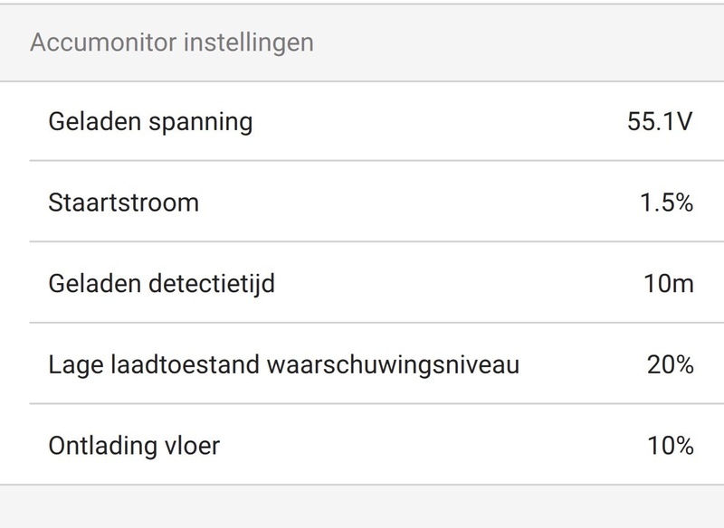

powerboat schreef op woensdag 27 mei 2026 @ 06:10:
Ik heb de Limit managed battery charge voltage aangezet en ingesteld op 55,5V hierdoor topt ie af op 98%
En dan laat je dat gewoon staan tot er 's avonds weer verbruik is om het te verlagen?

  • brt652
  • Registratie: Oktober 2018
Ozzi schreef op woensdag 27 mei 2026 @ 15:43:
Via sunspec heb ik in venus-os de ECU niet kunnen vinden en via modbus-tcp ook niet. Zelf deze implementeren in de victron dbus-florius ben ik verder ook nog niet aan toegekomen.
Ik heb sinds april ook een Victron systeem draaien en heb een Solaredge omvormer en 4 stuks DS3 APsystems omvormers zichtbaar in Venus OS, zie screenshot. Note: ik heb een ECU-R met SunSpec logo.
Afbeeldingslocatie: https://tweakers.net/i/N9DGWNc05slqun6J2rFQbee3nGU=/800x/filters:strip_icc():strip_exif()/f/image/mubH5rg4ehV01rOYxhXr45Vr.jpg?f=fotoalbum_large
Met de EMA manager app moet de "Modbus Configuration" voor de ECU-R op "On" worden gezet en elke DS3 moet een eigen adres/unit ID krijgen, in mijn geval 1 t/m 4.
Venus-OS scanned voor PV als default modbus poort 502 en unit ID 126. Met deze default settings waren mijn DS3 omvormers met unit ID's 1,2,3 en 4 niet zichtbaar.
Nadat ik Venus-OS een update had gegeven naar Venus-OS large v3.72, kon ik additionele unit ID's 1 t/m 4 toevoegen en zijn de DS3 omvormers zichtbaar, zie screenshot:
Afbeeldingslocatie: https://tweakers.net/i/enEYLKbmgmE2uQ3zz4Jh4WOZl6A=/800x/filters:strip_icc():strip_exif()/f/image/SwaoXz8NlzcCIa7OYMOeuQMp.jpg?f=fotoalbum_large
Het mooie van Victron is dat zowel met Solaredge als met de APsystems DS3 omvormers dynamic power limiting mogelijk is. Ik heb het al wel getest, en het werkt, maar gebruik het zelf nog niet actief. Ga dit wel gebruiken wanneer ik overga naar een dynamisch contract om teruglevering te voorkomen bij negatieve prijzen.
  • powerboat
  • Laatst online: 05:37
NTS schreef op woensdag 27 mei 2026 @ 14:11:
Die laat ik gewoon aanstaan die 2% neem ik wel voor lief dat zou ook beter moeten zijn voor de accu(s).

  • V_ger
  • Laatst online: 10:04
V_ger
Nou, mijn VE.bus probleem is weer terug. Niets gewijzigd, maar lijkt nu erger dan ooit. En dat na een paar dagen probleemloos te zijn geweest...
Hij lijkt er ook niet echt meer uit te komen.
Edit: Ik denk toch een hardware probleem. Met veel moeite de UTP kabel uit de cerbo kunnen krijgen (bij de nieuwe hebben ze de poorten omgedraaid zodat de klipjes van de kabel niet naar de muur wijzen) en in de andere ve.bus poort gestoken. En direct weer verbinding. Dus of de kabel, of de Cerbo (poort)?

  • Q
  • Laatst online: 01:49
Q
Au Revoir Mon Capitan! 😭
V_ger schreef op donderdag 28 mei 2026 @ 06:19:
EDIT: je hebt een sloot aan ve.bus issues gehad in de nacht als ik het goed lees.
  • Wat is er recent gewijzigd dat dit nu opeens gebeurd?
  • Was dat voor of nadat je aan de cerbo ve.bus poorten hebt gewerkt?
  • Waarom heel veel in de nacht en daarna niet?
  • Aarde issue?
Het kan ook nog een van de multiplussen zijn, dus ik zou niet te snel de cerbo gaan vervangen. Dat je het probleem nu vaker hebt kan te maken hebben met temperatuur omdat de afgelopen week het erg warm is geweest en dat is nieuw. Het kan ook komen door een van je recente wijzigingen.
Misschien even time-out pakken - take a deep breath - en ik adviseer om dit issue heel gestructureerd aan te pakken. ik snap dat je je systeem goed wil draaien, zeker in deze periode, maar helaas heb je pech, accepteer dat voor jezelf en ga je niet haasten, zou ik zeggen.
Heb je inmiddels de oorspronkelijke configuratie hersteld zoals die was toen je geen problemen had? Zo niet, dan lijkt mij dit de allereerste stap. Ik begrijp dat dit niet makkelijk is, maar ik zou het werk accepteren en de wijzigingen terug draaien. De hoogste prioriteit is een 'known-good' configuratie te herstellen, wat mij betreft. Dan heb je een solide basis om te achterhalen wat precies de oorzaak van dit probleem is. Want voor mijn gevoel is het proces nu wat teveel dingen aanpassen en dan maar hopen. Dat kost werk, tijd en lijkt tot nu toe niet te helpen.
Pas als je een known-good configuratie hebt kun je nadenken over het één voor één maken van de nieuwe wijzigingen en een periode draaien om te kijken of een van die wijzigingen de oorzaak is van de ve.bus problemen. Of de situatie laten zoals deze is.
Het kan helpen om even alles goed los te halen - hoe vervelend dat ook is, zodat je er makkelijk mee kan werken (zoals de cerbo) en geen risico loopt om dingen stuk te maken.
Mocht het issue toch blijven bestaan ondanks dat je alle recente wijzigingen hebt teruggedraaid, dan kan ook een multiplus de oorzaak zijn. Dan zou ik je 3-fase setup qua configuratie ontmantelen en alle multiplussen een 1-fase configuratie geven. Verrvolgens draai je je setup met één multiplus waarbij de andere drie uit staan. En zo switch je iedere multiplus om. Als het issue alleen terug komt bij één specifieke multiplus weet je wat er mis is.

  • V_ger
V_ger
Q schreef op donderdag 28 mei 2026 @ 13:07:
  • Aarde issue?
Het punt is, sinds mijn aanpassingen aan de timing in de drivers heeft het circa 10 dagen zonder problemen gedraaid. En vannacht ineens drama. En toen was het gewoon NOM, geen import, geen export, niets bijzonders. Ik ben er sinds 10 dagen geleden ook niet meer aan geweest. Niet kwa software en niet met mijn vingers.
Dus ik dacht dat het was opgelost... Voor nu blijf ik de ve.bus status loggen. Volgens mij heeft ie vanmorgen nog 1x gehikt nadat ik opnieuw had ingeplugd. Beetje jammer, ben ik de dag begonnen met een veel te volle accu en ben ik nu voor 0 cent aan het terugleveren, Nou ja als ie het vanavond maar doet.
Ik ga niet random zaken vervangen, daarvoor is het me te duur. Ik ben geen installateur die uit de grijpvoorraad even een andere kan proberen.
Ik zou nog mijn mk3 kunnen proberen. Dus ipv direct de MPs op de ve.bus aan de Cerbo, de MPs aan de mk3 knopen en die op de USB van de Cerbo hangen.

  • Q
Q
V_ger schreef op donderdag 28 mei 2026 @ 13:44:
  • Heb je nog iets in de cerbo logs kunnen vinden van voordat de eerste ve.bus errors terug kwamen?
  • Als je door software aanpassingen 10 dagen stabiel draait - zonder ve.bus issues - denk ik niet direct aan hardware, memory leak?
  • Was alles redelijk ok na een cerbo reboot, begrijp ik dat goed? Of puur alleen kabel uit en in?

  • V_ger
V_ger
Q schreef op donderdag 28 mei 2026 @ 14:00:
Van de Cerbo logs word ik niet wijzer. Daar is alleen terug te vinden dat de verbinding met de multi's verloren is gegaan. Maar dat wisten we al.

  • Q
Q
@V_ger heb je alle kabels van de ve.bus vervangen, dus tussen cerbo en alle multiplussen? Of bestaande kabels losgetrokken (en laten zitten) en ff tijdelijke kabels aangesloten?
Als je nadat je de kabel weer in de cerbo hebt gestoken het issue nog 1x is voorgekomen is het niet opgelost, denk ik.
Maar ik denk dat er op dit moment genoeg scenario's / opties zijn om verder te testen.
Het zou helemaal interessant zijn als je het issue actief zou kunnen reproduceren op de een of andere manier. Gooi eens een hoge load met dit command op de cerbo (herhalen per aantal cores)
yes > /dev/null &
(stoppen met killall yes of ps aux | grep yes en dan kill <pid> oid)
Of je kunt - als je dat nog niet gedaan hebt - eens rammelen aan die ve.bus connectors, die in de cerbo maar ook in de MP(s)

  • V_ger
V_ger
bigricknl schreef op donderdag 28 mei 2026 @ 17:48:
Mja ai is toch wel handig als je errors hebt die je niet kan vinden en je totaal geen commando's kent en of programmeer skills hebt.
Claude komt hier alleen maar met niet bestaande logfile locaties en andere niet correcte onzin. Zoals dat ik een nieuwe Cerbo zou moeten kopen omdat die sneller is. Beperkt van nut iig..
Stap voor stap heb ik met claude dingen getest uitgesloten en verbeterd.
Gast, ik weet niet wat je wil insinueren, maar er ZIJN geen errors in welke log dan ook. Dus bus kapt er gewoon mee.
@Q Als ik de ve.bus kabel uit een MP trek, dan sta ik in het donker. Net proefondervindelijk vastgesteld.
Als ik de ve.bus uit de Cerbo trek, dan niet. Dat impliceert dat de errors niet in de MP zelf zitten. Maar eerder in de Cerbo. Als de multiplussen vinden dat de bus weg is gaat ie uit, lijkt me een prima beveiliging. Wellicht omdat het een 3 fase systeem is.
Maar als de error dus niet in/tussen de MPs onderling zit blijven ze wel "in de lucht". Maar werkt de aansturing niet meer.
Nou ja dan is er nu iig een harde reset geweest ipv een softe. Had hier alleen geen rekening mee gehouden. Iets met servers die het minder leuk vinden als ze ineens uit gaan.
[ Voor 30% gewijzigd door V_ger op 28-05-2026 18:12 ]

  • Q
Q
V_ger schreef op donderdag 28 mei 2026 @ 17:54:
Helder verhaal. Op dit moment heb ik verder verder dan geen idee even, los van de mogelijke tests die we al besproken hebben.

V_ger
bigricknl schreef op donderdag 28 mei 2026 @ 20:06:
Mooi werk ger geen error maar hij reboot wel steeds... succes gast
Het gedeelte ai was een typfout bedoelde claude. En ja dat is ook ai ja. En was gebaseerd op mijn kennis. Nergens claim ik iets over iemand zijn kennis oid.
Van Claude word ik niet wijzer. Die suggereert alleen maar niet bestaande logfiles te bestuderen. Als ik dan zeg dat die niet bestaan, Oh ja je hebt gelijk..
Of die komt met de suggestie om een nieuwere Cerbo te kopen omdat die sneller is. Maar de mk2 heeft alleen maar wat andere aansluitingen. Echt vrij kansloos als ik de AI moet gaan vertellen hoe het werkt.
ZP, Gasloos sinds 2017, Nibe F1155, 12.4kWp 30° O/W + 4.4kWp 0°, 3x Victron MP2-5000 + 60 kWh
  • Ersus
  • Registratie: Oktober 2020
  • Laatst online: 00:43
Ersus
Zuid-Limburg
V_ger schreef op maandag 1 juni 2026 @ 00:42:
En, ik tel niet meer. Wat was het 3 tot 4 dagen?
Ben benieuwd of het na de 'harde reset' nu goed blijft.
Ik zag een nieuwe FW update voor de CompID2621 v563
310kWh LFP | 48kVA Victron Multiplus | 24.3kWp O/W | SMA Tripower x 15 | SmartSolar 450/200 | Daikin Multi+ 5MXWM68A9 | 2x Perfera FTXM42A | Fujitsu Atlantic Calypso Split V3 200L | Gasloos | 500m2 bj 1900
  • V_ger
V_ger
Ik heb de kabelgoten en MP opengehad om de UTP kabel tussen de laatste MP en de Cerbo te inspecteren. Dit omdat het gedrag als de ve.bus tussen de multi's wegvalt anders is. UTP kabel zat ergens klem tussen een randje van de kabelgoot en een 70mm2 kabel. Verdacht plekje op de UTP kabel gevonden. Kabel eruit gevist, opnieuw geroute (nu boven de DC kabels langs ipv eronder) en het hele systeem inclusief de Cerbo is nu spanningsloos geweest. Tevens de hager omgezet zodat ik nu alles aan het net heb ipv aan de noodstoom kant. Dan kan ik eventueel updaten, kabels vervangen etc zonder dat het halve huis spanningsloos is.
De teller staat inmiddels op 15 minuten :X

  • Japie.G
  • Laatst online: 08:04
Japie.G
Colour Classic
Japie.G schreef op woensdag 3 juni 2026 @ 23:04:
Zojuist een systeem met een victron lynx smart BMS in gebruik gesteld. Er viel me op de de soc gewoon doorliep naar 100 terwijl zowel het ingestelde charged voltage en de tail current NIET gematched / behaald waren. Is dat normaal gedrag voor een smart bms ?
Iemand hier met een lynx smart bms? Zojuist weer gezien. Het ding lijkt settings compleet te negeren.
Renault Scenic E-Tech EV - PV-Output - 48kWh LiFePo4 op 15kVa Victron systeem
  • Noord27
  • Laatst online: 10:45
@Japie.G Wat zijn je settings in VE.Configure?
14,76 kWp SE + MPPT | Victron 19,5kW + 48kWh LFP
  • Japie.G
Japie.G
Colour Classic
Noord27 schreef op donderdag 4 juni 2026 @ 15:30:
Afbeeldingslocatie: https://tweakers.net/i/HqXhR7ggBTBEHdFmWAkFbjW0AkY=/fit-in/4000x4000/filters:no_upscale():strip_exif()/f/image/oINeDg6fbluG1uEGSDTZEaap.png?f=user_large
Afbeeldingslocatie: https://tweakers.net/i/7EPR3ponmD1d7XINL5RE3-tGPSE=/fit-in/4000x4000/filters:no_upscale():strip_exif()/f/image/zXoBWAhKRkWmlzkR3cMSfYZc.png?f=user_large
Voorbeeld vandaag om 14:03:
Stroom 19,9A
Voltage 54,4
SoC loopt gewoon naar 100. Lineair voor mijn gevoel.
Settings van Lynx BMS battery monitor:
Afbeeldingslocatie: https://tweakers.net/i/F_heKIKzHIKhnGr43mQ87V2xYRY=/800x/filters:strip_icc():strip_exif()/f/image/0h6xEujrPuiAen5gsBBO4uv9.jpg?f=fotoalbum_large
De Lynx BMS staat in VenusOS ingesteld als de actieve battery monitor. Ik snap niet waarom hij hier niets op uit doet...
Mijn eigen systeem blijft op 99,9 totdat aan de instellingen van de (in mijn geval non-lynx) Smart SHUNT is voldaan. Ik had dat hier ook verwacht...
[ Voor 6% gewijzigd door Japie.G op 04-06-2026 17:25 ]

  • DoMoFo
  • Registratie: Maart 2020
  • Laatst online: 11:03
Japie.G schreef op donderdag 4 juni 2026 @ 17:23:
Bij voorbaat sorry dat ik niets bijdraag aan jouw probleem... Maar aangezien je de Victron SmartBMS gebruikt was ik benieuwd of jij die hebt gecombineerd met een Victron batterij of third-party batterij?
Aangezien dat ding hard-coded is voor specifiek Victron Lithium batterijen en een aantal config settings hard override...
Manual - Page 18:
Battery monitor settings:
Unlike other battery monitors, the Lynx Smart BMS battery monitor settings are mostly fixed settings and are not customisable.
The reason for this is that the Lynx Smart BMS is always used together with Victron Lithium Batteries Smart and a lot of battery
monitor parameters are therefore known because they relate to the battery type.
[ Voor 31% gewijzigd door DoMoFo op 06-06-2026 17:02 ]
