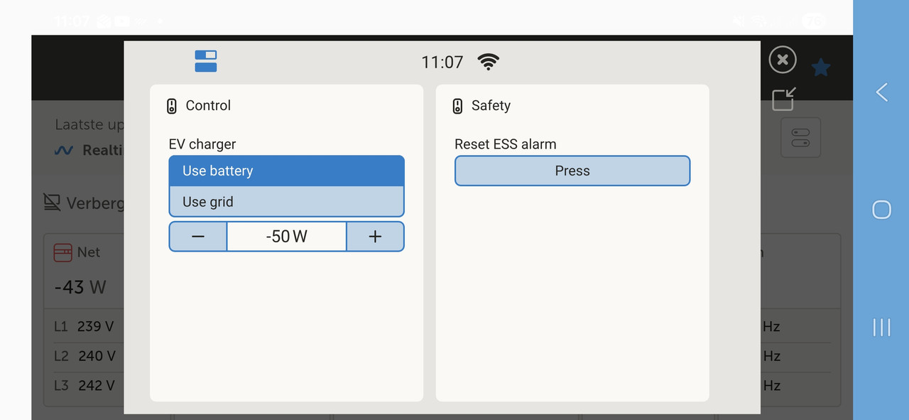

cyclone schreef op woensdag 13 mei 2026 @ 18:50:
@copy-paste en @k_delaat Ik heb geen idee wat voor magie hier aan het gebeuren is maar van wat ik er wel van begrijp ben ik flink onder de indruk!
Petje af heren en dank, tijdens mijn vrije uurtjes dit hemelvaarstweekend ga ik hiermee aan de slag om de afhankelijkheid van Home Assistent en mijn smart EVSE eruit te halen.
Weet niet of het al kan, maar mijn "wens" is om via deze intergratie de SmartEvse zo aan te sturen dat eerst mijn thuis (victron) accu's vol komen en blijven op basis van mijn Solar opbrengst (SolarEdge intergratie in Victron) en dan pas de overige kwh's in mijn tesla te pompen zonder het net te belasten (dus Solar Modus van SmartEVSE te gebruiken).
Op dit moment moet ik handmatig de zaak in de gaten houden, en zodra de thuis accu vol zit de boel op "keep batteries charged" zetten en dan pas handmatig mijn laadpaal op Solar zetten en mijn Tesla op "charge" zetten.
Als ik dat niet doe, gaat de SmartEVSE Solar modus tegen de ESS werken van de Victron. Beiden willen grid op 0 houden alleen is mijn Cerbo sneller dan de Smart EVSE waardoor uiteindelijk mijn accu's toch gaan dischargen ipv dat de Smart EVSE zijn laadstroom omlaag bijstelt (of van 3 fases naar 1 fase terugschakeld).
Dit is prima mogelijk met deze integratie.
Hiervoor heb je een klein stukje NodeRed nodig die de lader uitzet zolang je thuisaccu nog niet vol is. Wanneer die accu vol is kan je de smartevse op solar mode zetten en zal die de overige stroom naar je ev sturen.
Zelf heb ik een optie toegevoegd waarbij ik op de console kan kiezen of de EV vanuit de accu of grid geladen moet worden (dmv Nodered flow)
Afbeeldingslocatie: https://i.postimg.cc/d1kg1yD6/Screenshot-20260514-110741-VRM.jpg

k_delaat schreef op donderdag 14 mei 2026 @ 11:12:
Als je (veel) meer PV vermogen hebt dan je victron kan laden, wil je waarschijnlijk nog iets slimmers (victron maximaal laden en parallel het overschot in de EV).

Daarvoor heb je eigenlijk niets nodig. De smartevse zal registreren dat er netto terug geleverd wordt, en daarmee de auto laden.

k_delaat schreef op donderdag 14 mei 2026 @ 11:19:
Dat werkt in de praktijk niet stabiel (iig niet met onze Solaredge laadpaal): als er even een wolk voor de zon schuift, kun je een tijdje blijven hangen in een situatie dat de EV (deels) laadt uit de accu.
(Ik stuur inmiddels de laadpaal volledig vanuit node red aan incl load balancing.)
