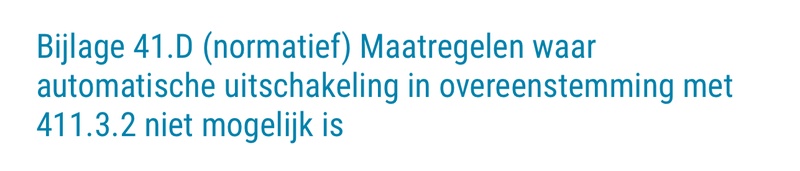

  • bommer
  • Laatst online: 03-11 22:11
pegagus schreef op vrijdag 21 november 2025 @ 16:18:
Even zitten zoeken in de NEN1010. Die is (tot mijn verrassing) ook van toepassing op campers en caravans. En dan staat er niet heel veel meer in dan aardlek en max 48V en nog wat randzaken. Maar geen specifieke eisen aan overstroom, behalve dat die aanwezig moet zijn. En dan komt het er toch weer op neer dat de overstroom de kabels beschermd en niet het apparaat. En dat kabels en beveiliging op elkaar afgestemd moet zijn.
ik lees toch heel wat anders, artikel 432.1 en bijlage 41.D
zijn nog wat meer verwijzingen. maar aangezien jullie zelf de beschikking hebben. hief ik niet alle artikelen op te noemen.
[ Voor 9% gewijzigd door bommer op 21-11-2025 20:07 ]

  • bommer
kopieren is beveilig, link delen kan/mag wel.
Paragraaf 430.1 van de NEN1010:2020+C1:2024:nl: Onderwerp en toepassingsgebied
Dit hoofdstuk beschrijft hoe actieve geleiders worden beschermd door een of meer toestellen die de voeding automatisch uitschakelen in geval van overbelasting en in geval van kortsluiting (zie rubriek 434)
https://connect.nen.nl/St...h=430.1&ComplianceDocId=0
In bijlage 41.D.1 & 41.D.2 van de NEN1010:2020+C1:2024:nl
Staat wat als niet kan voldoende kortsluitstroom kan worden geleverd,
https://connect.nen.nl/Standard/HTMLDeepLink?
RNR=3709962&Native=1&chapter=41.D&paragraph=41.D.1&ComplianceDocId=0
https://connect.nen.nl/St...=41.D.2&ComplianceDocId=0
In paragraaf 432.4 van de NEN1010:2020+C1:2024:nl: Kenmerken van de beveiligingstoestellen.
Hier in wordt verwezen naar de normen waaraan de beveiligings toestellen moeten voldoen.
In de specsheet van de multiplus wordt niet verwezen naar deze normen.
https://connect.nen.nl/St...h=432.4&ComplianceDocId=0

  • bommer
BernieW schreef op zaterdag 22 november 2025 @ 11:43:
Zie het ook zo, ook op een camper lijkt me net als voor thuisbatterijen met eilandbedrijf hoofdstuk 8 (deel8) van toepassing. En dit deel wijst voor beveiliging tegen elektrische schok naar 411.3.2 (waar een normale aardlekschakelaar aan moet voldoen) en tegen kortsluiting/overstroom naar rubriek 43 (paragrafen 430 t/m 436).
Heb het even snel doorgebladerd, maar zie in rubriek 43 zo snel geen eisen over afschakelsnelheid bij kortsluiting. De enige relatie naar tijd is gemaakt met de eis dat de kabels binnen de temperatuur specificatie moeten blijven. Wat me verder opvalt is dat de verwijzing naar EN-IEC standaarden voor afschakelkarakteristieken tegen overstroom niet hard normatief is gemaakt.
Hoofdstuk 8 erkent uiteraard wel de verschillen in kortsluitstromen tussen netbedrijf en eilandbedrijf.
Ik dacht gezien te hebben dat het naar dezelfde rabel verwees, als de reeactie snelheid van de aardlek schakelaars, die tabel staat iets hoger. Maar ook in sectie 4
Onder 411.3.2.2 Staat de tabel welke de maximale uitschakeltijden weergeeft voor een aardlekschakelaar.
Voor een TN stelsel is dat 0,2s en voor een TT (de meeste installaties in NL) 0,07s
In 41.D.2 wordt verwezen naar deze tabel, mocht dit niet kunnen. Dan moet de uitgangspanning van de bron worden terug gebracht naar 50VAC of 120VDC.
[ Voor 13% gewijzigd door bommer op 22-11-2025 14:21 ]

Ah, nu begrijp ik de verwarring. Alle bijlagen 41 horen bij hoofdstuk 41. De uitleg hiervoor staat op pagina 21 bovenaan.
De eisen in de bijlagen zijn wel normatief, maar ze zijn alleen van toepassing op het hoofdstuk met hetzelfde nummer. Volgens de titel "Maatregelen waar automatische uitschakeling in overeenstemming met
411.3.2 niet mogelijk is" is bijlage 41.D is dus alleen van toepassing op pararaaf 411.3.2.
Afbeeldingslocatie: https://tweakers.net/i/OlBX7Tg9ZAHngBNJmdAn3t5R0I8=/800x/filters:strip_icc():strip_exif()/f/image/oK3sBLYkxCCTt2mTMJxsqDzg.jpg?f=fotoalbum_large
434 verwijst naar 41.D.x en daarin wordt voor de tijden verwezen naar 411

Ik denk dat dit een heel belangrijk stuk is bij nader inzien. Het zegt dat alle beveiligingen intakt moeten blijven. Overstroom, kortsluitbeveiling als mede aardlekken
Hoofdstuk 8-2 is wel je startpunt, is zeer de moeite waard om te lezen.
Maar het onderschrijft ook wat jij zegt, het verwijst in 8-2:8.1.1.3 naar paragraaf 411.3.2 voor bescherming tegen eletrische schok en in 8-2:8.1.1.3 wordt heel nadrukkelijk naar hoofdstuk 43 verwezen.

Zoals @pegagus ook aangeeft in 41.D.2 wordt aangegeven dat als je niet kunt voldoen, de spanning naar 50VAC moet worden gebracht.
Dit doet de victron niet.

Het zal wel aan mij liggen, maar ik zie in geen enkele subparagraaf onder 434 een verwijzing naar bijlage 41.D

De eis geldt voor als je niet kunt voldoen aan automatische uitschakeling wanneer er een fout is tussen fase en omgeving of aarde, dus precies die omstandigheden waar je aardlekschakelaar bescherming biedt en het deel van de installatie met de fout automatisch uitschakelt.
Maar geldt dus niet bij kortsluitng.
Ik weet eigenlijk niet of de Victron hier aan voldoet, misschien de moeite van het proberen waard een keer een aardlektester er aan te knopen als ik voor onderhoud oid m'n huis even niet door de Victron laat lopen.

Kan zijn dat hij dat zegt, maar zo staat het nog niet in de norm!
Er staat in het nieuwe hoofdstuk toch echt.
Afbeeldingslocatie: https://tweakers.net/i/Mc-51JG5tRJHY3vNj4099E54j8c=/800x/filters:strip_icc():strip_exif()/f/image/iIHUZJp42TjTO08wtKxVhDnA.jpg?f=fotoalbum_large
Als de norm commisie dat een goed idee vind, waar om staat het er dan expiciet niet in!
Heel logisch er blijft een risico. Aanvaardbaar of niet.
En de oplossing wordt in die genoemde post ook gegeven: 2 richting automaat, dat is geen aardlekschakelaar.
Maar we komen er toch niet uit. En dat snap ik ook. Het zou inhouden dat mensen dingen zouden moeten aanpassen, omdat installaties niet voldoen. (Als ze aan de norm willen voldoen)
Dat voelt als onrecht en gaan alles in het werk stellen ,de stelling te ontkrachten.en/of regelgeving naar eigeninzicht te interperteren.
Aan de andere kant heb je nu dan een aantal genoemde deskundige (die de hele werkweek) met deze materie bezig zijn. En zeggen net zoals ik het voldoet niet.
Deze mensen hebben niets te winnen of verliezen bij de uitkomst.
En wat mij betreft, laten we het rusten. Ik blijf bij mij standpunt, gevraagd is dat te verdedigen.
Dat heb ik gedaan en mij alleen maar gesterkt in mijn mening.
Ik ga het normatief correct doen, door een zwaarder model te plaatsen.

Even in context
Een aardlekschakelaar is geen andere normatieve beveiliging voor een installatie automaat die kortsluiting afschakeld. (Tussen 2 fases of fase nul, kan het ding helemaal niet)
Nog de omvormer zelf. Deze moeten aanspecifiek eisen voldoen, verwijzigen naar welke normen, heb ik eerder al gegeven. En staat ook in de nen1010

De oplossingen zoals beschreven in de NEN 1010 zijn inderdaad niet verplicht vanuit het bbl, zoals een aantal al hebben aangegeven. Je hebt de mogelijkheid om zelf op een andere manier hetzelfde veiligheidsniveau te bereiken wat met de NEN1010 wordt voorgeschreven. Het bereiken van het veiligheidsniveau van de NEN1010 is overigens wel verplicht.
In mijn werkveld (systeemveiligheid) proberen we altijd eerst aan de norm te voldoen, voordat we een eigen veiligheidsonderbouwing voor een alternatieve route gaan onderzoeken. Aan de norm voldoen is vaak veel gemakkelijker, goedkoper en sneller dan het onderbouwen waarom een alternatief even veilig is. Soms ontkom je er niet aan om alternatieven te onderzoeken, omdat bijvoorbeeld een ondergronds treinstation heel slecht werkt als er iedere 50 meter een brandwerende scheiding aanwezig moet zijn. Dan komt er geen trein meer in het station...
Vanuit het bbl worden renovaties/verbouw verschillend behandeld. Bij een renovatie/verbouw waarin de thermische schil wordt aangepast, dan hoeft alleen het stuk wat wordt aangepast aan de renovatie isolatieeisen te voldoen (mits de genoemde grens van 25% van het totaal niet overschreden wordt).
Bij een aanpassing van de elektrische installatie ben je al snel bezig in de groepenkast (/verdeler). Als de groepenkast (/verdeler) wordt aangepast, moet deze daarna weer voldoen aan de dan geldende NEN1010. Bij de meeste huishoudens is er maar 1 groepenkast (verdeler) dus ben je voor de hele installatie aan de beurt, bij bedrijven hangen vaak meerdere verdelers waardoor de impact beperkt blijft.
Als je een Victron installeert maar de groepenkast niet hoeft aan te passen, dan is alles prima. Je gebruikt dan een bestaande groep op een andere manier (als dat binnen de norm mogelijk is!). Maar dan kan je Victron geen eilandbedrijf leveren, want daarvoor is gegarandeerd een aanpassing in je groepenkast nodig om te voldoen.
Voor eilandbedrijf is de standaard voorgeschreven onderbouwing voor een veilige installatie niet haalbaar met alle modellen van Victron zoals @bommer onderbouwd heeft. De gestelde afschakeltijden worden niet gehaald.
Dan kun je op zoek naar alternatieven, zoals 2-richtingenschakelaars, beperken van de zekeringen (B6/10 ipv B16) op de afgaande groepen of nog weer iets heel anders. De genoemde oplossingen worden in de NEN1010 dan weer genoemd, waardoor je weer via de norm kunt aantonen dat je veilig genoeg bent (het is een aanpassing van het ontwerp zodat je wel binnen de norm werkt). Andere oplossingen heb ik nog niet voorbij zien komen met een onderbouwing dat het even veilig is als de norm.
Alleen met de stelling dat het voor de eigenaar/gebruiker veilig genoeg is (perceptie), zoals de norm. Maar dat zal voor een instantie/inspecteur niet altijd genoeg zijn. Maar die controleren in Nederland niet iedere wijziging, dus wordt het niet afgekeurd.
Ik ben blij dat we niet de keurplicht hebben zoals de buurlanden (Belgie, Duitsland) bij wijzigingen in de elektrische huisinstallatie. Maar het hoeft maar een paar keer te vaak goed mis te gaan totdat de politiek naar dat soort middelen gaat kijken. Laten wij niet verantwoordelijk zijn voor die ongelukken met de installaties die wij zelf bouwen/installeren.
