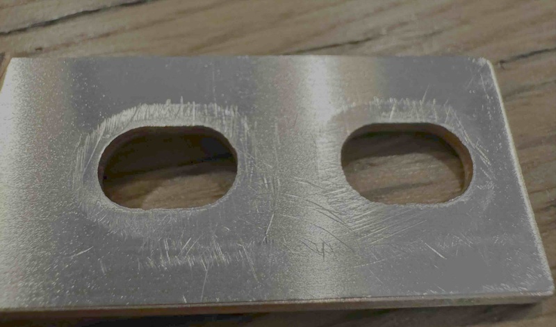

Ik ben mijn eerste accupakket aan het opbouwen op basis van de Yixiang V3 box.
Bij de meegeleverde koperen busbars zijn de gaten gestanst en ze hebben een duidelijk scherpe kant door kleine bramen aan een zijde van de gaten. Dit is de zijde waar ze contact maken met de terminals, mits je de kromme rug omhoog zet.
Om de overgangsweerstand te beperken lijkt het me beter om dit op te lossen. Kan natuurlijk op twee manieren.
  1. Busbars omdraaien, kromme deel naar onderen.
  2. Braam rondom schroefgat wegslijpen
Ik kan het slijpen met een wetsteen of diamantsteen die ik ook voor mijn houtbeitels gebruik. Ik heb de braam bij eentje al weggeslepen, zoals je ziet is het verre van vlak, idealiter zou je nog verder vlakken.
Afbeeldingslocatie: https://tweakers.net/i/fmKVQw75W6ZCMHKz1cy0GSV9iho=/800x/filters:strip_icc():strip_exif()/f/image/nIC0Q6vx0R4J5v0Ou7kBJcBO.jpg?f=fotoalbum_large

Ik zou ze eerst eens vastdraaien en kijken of dat niet genoeg meegeeft om goed contact te maken. Koper is zacht spul en volgens mij mag er een aardig koppel op die terminals?

Idd. Ik zou ik niet aan rommelen: door te schuren gaat de nikkellaag eraf. Ik heb sowieso de indruk dat de bout het pad met de laagste weerstand vormt: die vreet zich in het schroefdraad door het aluminiumoxide op de terminal. Op het vlakke deel zal het aluminiumoxide laagje voor een groot deel intact blijven, denk ik. Is dat correct?

Maximaal 5Nm, dus dat is niet echt veel.
  • P5ycho
  • Laatst online: 11:04
Dat lijkt me voldoende voor M6 draad hoor :). Probeer het gewoon eens met 1 bout, laat het na aandraaien een uurtje staan, en dan nog eens, aandraaien, en dan na nog een uurtje loshalen. Ik vermoed dat dat koper dan netjes vlak getrokken is. Zo niet, kun je altijd nog aan het schuren gaan.
Ik had mijn EVE batterijen bij nkon besteld en daar had je de optie om busbars mee te leveren, ik heb die gebruikt vorige week, zagen er hetzelfde als die van Yixiang. Net gaan kijken en die van Yixiang hebben hier ook een klein braampje, die van EVE/Nkon niet.
Enige bewerking dat ik op de braamloze EVE busbars heb gedaan, is deze discussie een beetje gevolgd en alle contactoppervlakken heel licht "geschuurd" met een schuursponsje (zo'n keukensponsje geel/groen). Nikkellaag zat er nog steeds op. Daarna terug proper geveegd met isopropyl alcohol, dat laat geen residue na. Voor de Klauke kabelhulzen heb ik een set gatenborsteltjes voorzien + opnieuw die IPA (op basis van deze test). Alles om die vettige vingers of andere residuen weg te krijgen. Overdreven? Waarschijnlijk.
Terug on-topic op jouw vraag: Als ik die bramen weg zou willen, neem ik mijn Noga ontbramer (er bestaan ook goedkopere andere merken). Inderdaad wel klein nadeel dat het koper dan wat bloot ligt. Zou je in theorie kunnen oplossen met anti-oxidant pasta: ofwel diëlektrisch = niet-geleidend als je enkel de oxidatie wilt tegen gaan; maar er zijn ook koper- of koolstof pastas die tenminste iets geleiden en zo de verbinding in theorie kunnen verbeteren en tegelijkertijd oxidatie tegengaan. Vind je ook grote discussies over terug als je wat googlet. Producten die ik al zag: Kopr-Shield CP8/16, Äronix
