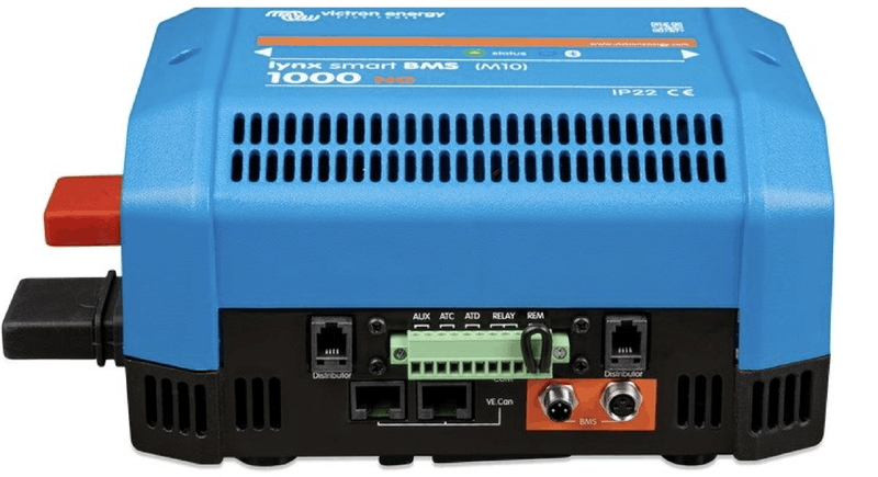

Kleine check vraag. Morgen komen mijn noodstop knoppen binnen, deze moet ik nog toevoegen aan mijn 3fase multi RS systeem.
Klopt het dat ik alleen de remote on/off van fase1 hoef te bedienen? En dat de rest dan automatisch volgt?
Ik heb 2 noodknoppen met een NC schakeling besteld.

@blaaspijp Of ze als groep schakelen hangt volgens mij van de instelling af. Controleer hoe het werkt.
  • P5ycho
  • Laatst online: 23:02
Vziw hoef je alleen de L1 master te schakelen als de andere 2 slave in het 3f-trio zijn.
Ik heb ook iets gehoord over Safety Assistant op een ingang van de Cerbon instellen oid en dat dit 'beter' zou zijn.
Heeft iemand hier ervaring mee?

blaaspijp schreef op donderdag 20 augustus 2026 @ 18:34:
Zit er op de Smart BMS ook een remote off? Ik ga meteen even controleren.
Het is de REM aansluiting, pin 10/11 uit mijn hoofd.
Als je er niets aan hebt gedaan is die gebrugt met een klein zwart kabeltje:
Afbeeldingslocatie: https://tweakers.net/i/teV37eKBVqH7YbRujpCuP_k0VV4=/800x/filters:strip_exif()/f/image/D1AEChXiApETrlRhrmljlujC.png?f=fotoalbum_large

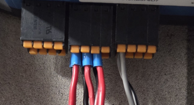

  • blaaspijp
  • Laatst online: 23:46
Noodstop in serie werk goed, op fase 1.
De andere fases schakelen niet direct mee. Is dit opgelost als ik de units synchroniseren instel of haal ik mij dan meer problemen op de hals?
Afbeeldingslocatie: https://tweakers.net/i/9LEgRWT_5ibwT8Xj6hK_BrudLVU=/x800/filters:strip_icc():strip_exif()/f/image/jENMLitcbE9vFYJSZXKLdKLf.jpg?f=fotoalbum_large
Afbeeldingslocatie: https://tweakers.net/i/EMA2cgvqZwk6s9xSsmboNDg3pKA=/x800/filters:strip_icc():strip_exif()/f/image/tCen6PtgtFmGc72rU1CUICMu.jpg?f=fotoalbum_large

blaaspijp schreef op vrijdag 21 augustus 2026 @ 20:22:
~~~[Afbeelding]
~~~[Afbeelding]
Volgens mij moet je dit anders doen en moet je de functie "Force Inverter to Off" / "system shut off" configureren op de ingang waar je de knop op hebt gezet.
Je schakelt al als groep dus dat is goed.
@onetime ik denk niet dat je die wilt aanzetten, 2 van de 3 fases beschikbaar lijkt mij onveilig en mogelijk schadelijk voor apparatuur.
[ Voor 8% gewijzigd door Vorkie op 22-08-2026 09:54 ]

Je hebt dus wel drie analoge ingangen nodig.
Goed idee, heb ze nog in de doos zitten. Hoe heb je ze aangesloten?
Renault Scenic E-Tech EV - PV-Output - 48kWh LiFePo4 op 15kVa Victron systeem
  • HRV
  • Registratie: Mei 2020
  • Laatst online: 19-11 09:18
HRV
P5ycho schreef op zondag 23 augustus 2026 @ 10:43:
Ik snap niet zo goed wat dat brengt, die MP's kunnen toch prima zelf throttlen met hun eigen interne temperatuurbewaking? Dat is een veel kortere feedbackloop dan via een GX.
Dat klopt, het is ook puur voor informatie. Een paar extra meetpunten geeft wat extra inzicht.
Op basis daarvan kan ik hopelijk wat accurater voorspellen wat de MultiRS temperatuur gaat doen bij welke belasting.
Ik zou de ventilator van de kast dan bijvoorbeeld wat harder kunnen laten lopen.
Het zit in de categorie "nice to have" en ik zou hiervoor geen extra IO-Extender aanschaffen.
