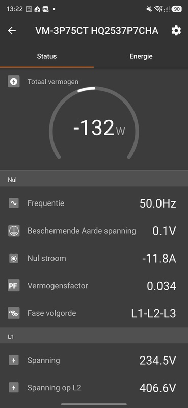

  • P5ycho
  • Laatst online: 22:36
pvg schreef op woensdag 5 augustus 2026 @ 08:08:
Extra belasting van de nul (en dat kan soms een probleem/risisco zijn).
Ik ga deze toch even aanstippen, wanneer is de belasting van de nul hoger dan de belasting van de bijbehorende fase(n)? Of is dat niet wat je bedoelt? Ik zie niet hoe er anders een probleem/risico ontstaat.
12x 280Wp ZO, 9x 280Wp + 8x 465Wp ZW, Zubadan SHW80YAA 8kW, Zehnder Q450 ERV
  • onetime
@P5ycho Als er op de ene fase afname is en op de andere fase teruglevering is de stroom door de nul hoger dan beide stromen.

De nulstroom en veel andere data kan je inzien op de Victron netmeter.
Afbeeldingslocatie: https://tweakers.net/i/lOMZf3WuxzmtEW6Ium2UfUKpRQA=/x800/filters:strip_icc():strip_exif()/f/image/mfnFCZgzHDPwJ9f48SBK8jZn.jpg?f=fotoalbum_large
