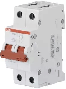

Hoofdschakelaar
(HS)
De hoofdschakelaar is altijd 2 (1-fase aansluiting) of 4 (driefasen aansluiting) polig uitgevoerd, met deze schakelaar koppel je de gehele installatie van de net-stroom af (of aan).Afbeeldingslocatie: https://tweakers.net/i/NAeovOewuuUdLKap5XO2S4UzMkE=/fit-in/4000x4000/filters:no_upscale():strip_exif()/f/image/xEpfDnxDORoAE9PLiZRlB6xx.png?f=user_large
2-polige hoofdschakelaar

Op een verbruikersgroep mag geen terugleverende apparatuur zitten. Die moeten altijd een eigen groep hebben. Omdat de PV-installatie middels een aparte groep is aangesloten hoeft deze niet voorzien te zijn van een aardlekbeveiliging wanneer de omvormer een trafo heeft (bijna geen enkele meer) of voldoet aan de VDE 0126 (bijna allemaal). De huisinstallatie dient wel voorzien te zijn van een goede aarding. Ook dient de omvormer zowel aan de AC als DC zijde voorzien te zijn van een lastscheider. Voor de AC zijde voldoet de zekeringsautomaat in de meterkast wanneer de regels worden gevolgd. Er bestaat dus geen verplichting om een omvormer in de buurt zichtbaar af te kunnen schakelen (werkschakelaar/voedingskabel met stekkerverbinding), verstandig is het echter wel. Een werkschakelaar is een schakelaar die alle polen verbindt/verbreekt.
Dit een werkschakelaar:
Afbeeldingslocatie: https://cdn.productimages.abb.com/2CMC300007F0028_400x400.jpg
Of schematisch:
Afbeeldingslocatie: https://tweakers.net/ext/f/syRhKHC4mmQKrCOAksLMe8K4/full.png
Dit is natuurlijk een twee polige werkschakelaar.
Waar moet je in de groepenkat rekening mee houden: Door de (solar) invoeding + de 25A/35A/40A van het net kan je boven de 40A belastbaarheid van aardlekschakelaars uitkomen. Dat kan opgelost worden met een REM-automaat die de stroom tot maximaal 40A of een lagere waarde beperkt. Een andere, mooiere oplossing is door alle automaten te vervangen door alamats. Wel moet ook dan de bedrading dik genoeg zijn.

Voor een warmtepomp en warmtepomp boiler wil ik twee B16 30mA aardlekautomaten gaan plaatsen in mijn groepenkast.
Deze moeten rechts onderin de linker kast komen:
Groepenkast ABB, 2x HLD33
(Dit is een vrij oude foto en de YvMK kabels zijn er niet meer)
Wil het liefst ABB DS301C aardlekautomaten toepassen:
ABB DS301C aardlekautomaat
Omdat die maar 1 breedte unit innemen zodat er nog wat ruimte overblijft maar zit er mee waar ik de fase en nul vandaan moet halen.
Iemand daar een goed idee zonder mijn hele groepenkast te hoeven verbouwen?
Zou ook de ABB DS201 kunnen pakken:
ABB DS201 aardlekautomaat
Die zijn helaas wel 2 units breed maar kan ik wel makkelijk de nul doorverbinden door een langere kamrails te kopen en te koppelen met de F202 A aardlekschakelaars links er van. En dan de fase van de meest linker aardlekschakelaar pakken.
Maar dan moet er wel een draad in het gat voor de kamrails. Ik heb hier eerder wel gelezen dat dit gewoon kan maar geldt dat ook als je al een draad in het voorste gat hebt zitten?
Heb gezocht en kwam dit gegevensblad tegen: DATENBLATT Fehlerstrom-Schutzschalter (RCCB) F200 Typ A, Typ F
Helaas alleen in het Duits.
(vond die in dit linkje naar de ABB library voor de F202: https://library.abb.com/r?cid=9AAC202083 )
Daarin staan de onderstaande tabellen met klemmencapaciteit voor de verschillende draden die je kan aansluiten op de ABB F200 series, DS201 en DS203NC: massieve ader, flexibel of met adereindhuls en uiteraard kamrails (Phasenschiene)
Klemmencapaciteit ABB F200, DS201 en DS203NC
Kunnen dus tot 4mm2 sowieso twee draden per aansluiting en voor sommige types zelfs voor dikkere adres. (y)
Dus geen probleem om daar de fasen van af te takken richting de aardlekautomaten.
Vraag me wel af of het zo is dat de tabellen niet gecombineerd mogen worden… dat je dus in beide aansluiting hetzelfde type draadeinde moet gebruiken.
Dus omdat er nu al een adereindhuls in de reguliere aansluiting zit ik ook een adereindhuls in de kamrail aansluiting moet gebruiken?
[ Voor 32% gewijzigd door Vliegvlug op 16-11-2024 18:28 ]
  • MeTooPV
  • Laatst online: 00:41
Kan je de huidige kamrails niet vervangen door een 5-voudige voor de nul
En dan de huidige 3-voudige gebruiken om de fase van de rechter aardlek door te verbinden met jouw 2 nieuwe automaten?

MeTooPV schreef op zaterdag 16 november 2024 @ 15:07:
Dat is inderdaad het idee wat ik al voorstelde wanneer ik voor de 2u brede aardlekautomaten ga. :)
Dat kan helaas niet want het is dus niet toegestaan om zowel een kamrail als draad in dezelfde aansluiting te plaatsen en omdat de speciale kamrail aansluiting niet verspringen voor L en N is die ruimte al bezet door de kamrail voor de N.
Misschien dat er kamrails zijn die zowel L als N hebben maar die zullen niet bestaan met 5 posities voor de N en maar 3 voor de L ga ik vanuit, dat klinkt namelijk wel erg exotisch.
Net even gezocht en kom dit tegen:
Twee losse kamrails verspringend
Nooit bij stil gestaan dat het ook twee losse kamrails van verschillende lengte zouden kunnen zijn als de ene maar wat meer verspringt dan de andere zodat ze naast elkaar kunnen zitten. :)
Moet ik dit wel voor steekmaat 35,6mm vinden.
En het is nog steeds enkel een oplossing voor de 2 modules brede aardlekautomaten.
Kan voor die smalle aardlekautomaten natuurlijk wel aftakken met draad maar dat is wel wat minder mooi.
[ Voor 29% gewijzigd door Vliegvlug op 16-11-2024 18:21 ]

Annuk schreef op zaterdag 16 november 2024 @ 18:34:
Is deze kam-rail geen idee?
Officieel voor andere doeleinden, maar lijkt me dat dit ook moet passen.
Zoiets moet ik inderdaad hebben!
Deze is voor Eaton en zover ik weet mag er bij ABB geen vork gebruikt worden maar dat weer ik niet zeker.
Vraag me ook af of de afstand tussen die vorken niet wat aan de krappe kant is voor de ABB aardlekschakelaar.
Ik ga kijken of zoiets er ook is specifiek voor de ABB aardlekschakelaar - automaten combi.Die laatste, de SEP P12010G20, ziet er wel goed uit (en lijkt bij nadere beschouwing precies op degene van de tweede link):
SEP P12010G20 Kam 2f PIN 2x18mm 8x9mm (4mm)
De genoemde 17,8mm afstand van de pinnen voor de aardlek is precies de helft van de 35,6mm die ze bij Sander Vunderink als steekmaat aangeven voor de ABB F202 A.
Daar geven ze echter voor de 1 module brede automaten een steekmaat van 17,8mm aan en in het plaatje van SEP staat 18mm. Dan zit je na 4 automaten er 0,6mm naast, vraag me af of dat niet gaat wringen.
En is me ook onduidelijk of de lijnen die de pennen voor de ALS en de automaten maken wel op de juiste afstand liggen voor de ABB componenten. Er staan geen maten bij en ik heb daarbij ook geen maten van wat het eigenlijk zou moeten zijn bij ABB dus dat maakt het onmogelijk om vast te stellen of het op dat vlak past.
Realiseer me net pas dat deze kamrails niet gaan werken want als ik deze installeer moet de huidige kamrail voor N eraf en hebben de twee linker ALSen geen nul meer. :/
Enige optie is toch een losse N kamrail voor 5 componenten en een losse L kamrail voor 3 componenten te vinden die in elkaar geschoven kunnen worden zoals hieronder:
[ Voor 64% gewijzigd door Vliegvlug op 16-11-2024 20:46 ]
  • Juerd
  • Laatst online: 03:37
Juerd
@Vliegvlug Heb je al gekeken naar de nieuwe DSX301C met bijbehorende kamrail? Daar kun je per pool een draad en een kam in doen, elk in een eigen gat. Heb je er 2 naast elkaar, dan heb je ook meteen een doorlusmogelijkheid.
[ Voor 3% gewijzigd door Juerd op 16-11-2024 20:12 ]

Juerd schreef op zaterdag 16 november 2024 @ 20:11:
Had deze Flexline optie wel voorbij zien komen bij Sander Vunderink maar verder niet goed bekeken omdat ik eigenlijk dacht dat het om Flexomaten voor een busboard ging.
Ziet er wel uit als een interessant concept nu ik het gelinkte filmpje bij SV bekeken heb.
Dubbele aansluitingen boven zonder schroeven is praktisch.
Ook handig dat je een kamrail kan gebruiken en alsnog het component eraf halen zonder de kamrail te hoeven verwijderen. En de kamrail zit ook vast zonder ‘m te hoeven vastschroeven, gewoon erin drukken push-in.
De extra schroefaansluiting aan de onderkant is ook erg prettig.
Heeft de DS301C eigenlijk maar 2 aansluitingen totaal onderaan? Kan echt nergens een foto van de onderkant van dat ding vinden. Edit: in dit DS301C FAQ document staat op pagina 15 een foto van zowel boven- als onderkant netjes naast elkaar! :). Blijken inderdaad maar twee aansluitingen te zijn.
En er staan nog meer mooie foto’s in zoals dwarsdoorsnedes van twee kanten en andere interessante informatie.
Wel jammer dat er zo weinig Flexline aansluitkammen zijn, als je de kleinste kam pakt voor 4 modules zit je wel voor die 4 aan dezelfde fase vast.
En ze hebben ook allemaal zowel L als N. Zie geen enkelvoudige kammen.
Weet jij of je hier ook nog de normale enkelvoudige kammen voor kan gebruiken?
Ik hoop dat dat backwards compatible is.
Snap dat het idee is dat je de hele kast met dat spul opbouwt maar voor een hybride situatie met oud en nieuw spul door elkaar zou dat wel fijn zijn. :)
Kan natuurlijk ook zijn dat het niet kan vanwege het push-in systeem, dat het met een enkele kam niet vast genoeg zit.
Wel een stevig prijskaartje dat Flexline, de DSX301C is ruim 27% duurder dan de DS301C (€54,00 vs €42,35)
Die PSX kammen en zelfs de afdekdopjes zijn ook erg duur.
[ Voor 21% gewijzigd door Vliegvlug op 16-11-2024 23:35 ]
