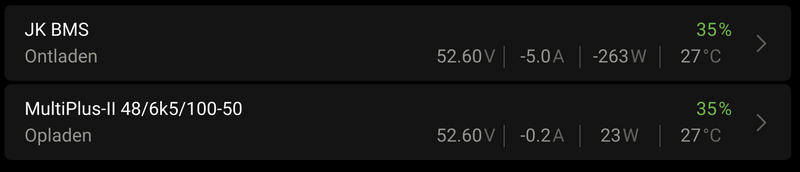

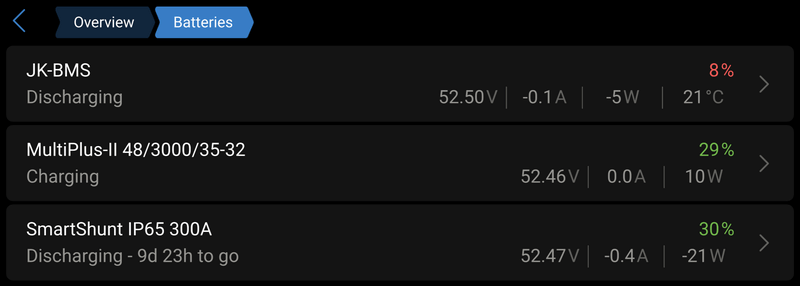

Jongfeli schreef op dinsdag 20 oktober 2026 @ 14:29:
@Noord27 en ja hij is naderhand nog makkelijk te plaatsen. Het ligt er wel een beetje aan of je meerdere packs hebt en hoe je die aangesloten hebt. Ik heb 2 x 16 kW die onderling parallel en kruislings aangesloten zijn en dan met een plus en min kabel naar de busbar gaan. Waar de Shunt in serie in de min kabel zit. Heb je meerdere packs direct op de busbar zitten dan moet je of meerdere Smart Shunt kopen of een grote 1000 Amp voor in de busbar zelf, maar dan wordt het wel prijzig. Er zijn ook mensen die een Smartshunt in de busbar ingebouwd hebben. Moet je even op zoeken in het Victron Ontwerp Topic.
Ik ben nog even in de verschillende shunts gedoken. Hij moet, in mijn geval, tussen de Lynx distributor en Power In geplaatst worden. Dat is op zich niet zo'n probleem; moet er iets geschoven gaan worden. Maar ik verbaasde mij over de negativiteit en problemen die ik lees over de Lynx Shunt. Een Smart Shunt schijnt veel bedrijfszekerder te zijn en stukken goedkoper. Een Lynx Shunt komt tot op heden vooral over als een hele dure zekeringhouder. O-)
Zijn er meer mensen die later een Smart Shunt hebben toegepast?

natural colour schreef op dinsdag 20 oktober 2026 @ 17:13:
Ik heb de Brymen 869 een klein jaar geleden voor een Victron ESS aangeschaft, was volgens mij wel een stuk goedkoper dan nu, samen gekocht met een 60 volt voeding om cellen of accu's naar 100% op te laden.
De 869 is bij Eleshop maar 23 euro duurder dan de 859.
Het is waardevol dat je spanningen van 55 volt tot op de millivolt nauwkeurig kan uitlezen, ik weet dan dat de meet nauwkeurig tot op de 10 millivolt ruim voldoende is.
Je kan ook nauwkeurig de spanning-val over een verbinding of een onderdeel meten; zo was de spanning over de DC zekering bij 87A laden (2 accu's) 91,4 mV.. over de 1000A Victron shunt 4,46 mV.. de koperen strip tussen de afzonderlijke accucellen gemiddeld 3 mV.
Even heel kort, de spanning die je meet zou je moeten wijzigen toch onder het kopje 'calibration' in JK BMS? Daar zie ik bij alle 3 de boxen een waarde tot 5 cijfers achter te komma staan.
