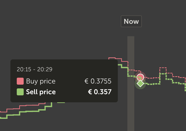

JBtL schreef op dinsdag 6 oktober 2026 @ 13:39:
De nieuwe Victron laadpaal v2 (met MID) komt er nu toch echt aan: https://buzar-tec.at/product/victron-ev-charging-station-v2-22kw/
'beschikbaar vanaf 30 november'
Ben benieuwd of deze in NL ook ca. 600 euro incl. BTW zou gaan kosten
Afbeeldingslocatie: https://tweakers.net/i/x_R76w1N0paNHVBnYyrIlwWNzSU=/800x/filters:strip_exif()/f/image/fzVBqgLO8K61Xwyz9jO7m1S7.png?f=fotoalbum_large Nu ook op de officiele prijslijst - er komt dus ook een versie met scherm (het oude model), die had ik nog niet voorbij zien komen. Dat is ook wel een lelijk ding als je het mij vraagt. Aangezien er geen update van de fronts komt zal de grootte identiek zijn aan de oude modellen.

JBtL schreef op donderdag 8 oktober 2026 @ 12:47:
[Afbeelding] Nu ook op de officiele prijslijst - er komt dus ook een versie met scherm (het oude model), die had ik nog niet voorbij zien komen. Dat is ook wel een lelijk ding als je het mij vraagt. Aangezien er geen update van de fronts komt zal de grootte identiek zijn aan de oude modellen.
Ok, dat ding zou MID gecertificeerd moeten zijn maar kan hij ook omgaan met RFID keys en zo ja kan hij die via OCPP doorsturen naar een backoffice?

HRV
Sinds gisteren alles in de lucht. Ik heb alleen de AC-IN gekoppeld en lever via die weg. Nog niet via AC-OUT totdat ik wat meer getest heb.
Ik snap alleen niet hoe DESS het verschil tussen koop en verkoop berekend. Ik zie niet wat ik verwacht te zien. Ik gebruik de volgende formules:
  • Inkoop: (p+0.01651+0.09161)*1.21
  • Verkoop: (p+0.01651+0.09161)*1.21+0.10
Het idee is dat ik minimaal 10 cent meer wil hebben voordat ik ga terugleveren. Daaronder heeft het weinig zin in verband met AC-DC DC-AC verliezen. Ik verwacht dus ook dat ik die 10 cent verschil in de grafiek zie.
Afbeeldingslocatie: https://tweakers.net/i/Y4Qa3W7Ou5P9d0SplYSMKZu8Rew=/fit-in/4000x4000/filters:no_upscale():strip_exif()/f/image/yZCdC7qUBhGTojonf5Qxl17Y.png?f=user_large
Ik zie echter een verschil van slechts ongeveer 2 cent terwijl ik 10 cent had verwacht.
  • Japie.G
  • Laatst online: 22:30
Japie.G
Colour Classic
HRV schreef op zaterdag 17 oktober 2026 @ 19:59:
-0,10 in je formule neem ik aan (je schrijft +0,10). Stuur even screenshots van je settings. Prijzen worden trouwens alleen in de toekomst aangepast, niet met terugwerkende kracht, en dat kan soms wel tot 20minuten duren.
Zelf heb ik accu kosten op 0,01 staan, want sunc cost. Sell price =buy price -0,08, en in nodered de rekenefficientie voor RTE op 82pct gezet. Voldoet prima👍🏼
[ Voor 9% gewijzigd door Japie.G op 17-10-2026 20:13 ]
Haakjes uitbreiden en - teken, dan krijg je wat je wenst
Verkoop: ((p+0.01651+0.09161)*1.21)-0.10

Japie.G schreef op zaterdag 17 oktober 2026 @ 20:08:
8)7 een minnetje inderdaad.... dom dom dom dom....
