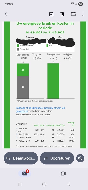

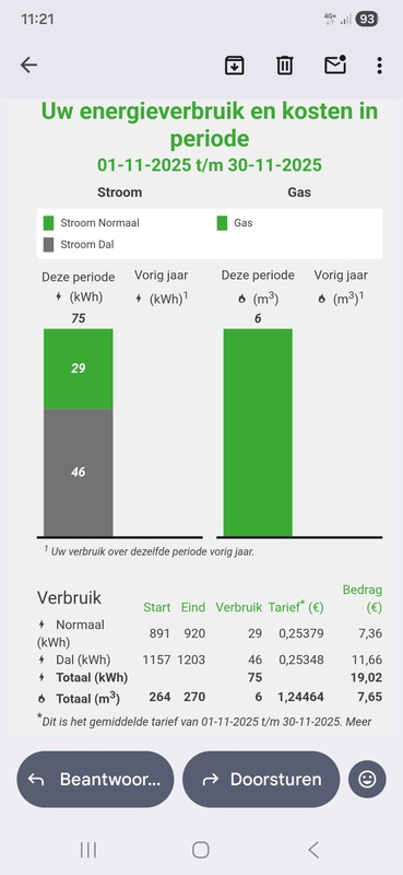

Sinds we geen gas meer hebben is ons jaarlijkse verbruik ongeveer 2500 kWh. Dankzij PV en een accu zal de afname verlagen naar ongeveer 500 kWh per jaar. Gerenoveerde rijwoning uit 1981, 3 gezinsleden, geen gas of hout, 2 airco's, wp-boiler, 4,4 kWp PV en 2,5 kWh plugin accu. Hier zie je de evolutie van de afname:
Afbeeldingslocatie: https://tweakers.net/i/SvkVgGRXvM-KKp7xVjuAObM3Shw=/800x/filters:strip_exif()/f/image/gAITZehaNA1oJdZDHbfXvSql.png?f=fotoalbum_large
13/1/23: geen gas meer
7/4/23: 4,4 kWp zonnepanelen op ZW
11/11/25: plugin thuisaccu van 2,5 kWh
Maart 2026: minder afname dan wat een gemiddeld gezin met gas en zonder PV in 1 dag heeft
2005: toen 4 gezinsleden, oude gasketel, weinig isolatie en weinig energiezuinige toestellen
Gem. Gez. 1: gezin van 3-4 personen zonder zonnepanelen dat op gas verwarmt (2024)
Gem. Gez. 2: inclusief gezinnen met zonnepanelen en gezinnen die niet op gas verwarmen (2024)
Ik denk dat ik in 2026 ongeveer 500 kWh afname zal hebben, dan is dat 55x minder afname dan in 2005, 41x minder dan GG1, 28x minder dan GG2. We hebben nu al een week met 0,66 kWh afname gehad:

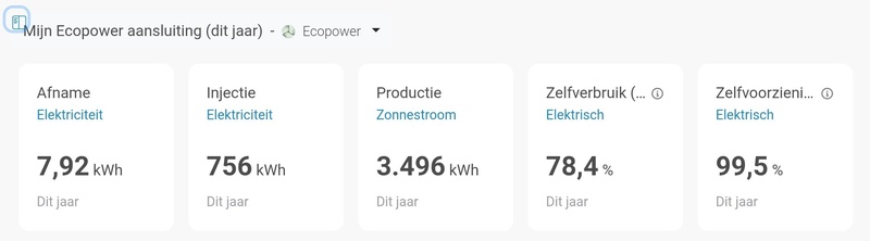

Je hebt meer opwek dan verbruik, maar dat maakt je nog niet 100% zelfvoorzienend, tenzij je in maart niets van het net afgenomen hebt?
Bij ons ziet het er op jaarbasis zo uit:
Afbeeldingslocatie: https://tweakers.net/i/oCCjZDdibJwLpuowyqzGyJAU1Pw=/800x/filters:strip_exif()/f/image/cVW7soK3X6Bq7ZDhKFPyNiVI.png?f=fotoalbum_large
Dit wil zeggen dat 73,2% van onze elektriciteitsbehoefte uit onze zonnepanelen komt (de verbruikte energie die we zelf produceren). Zelfs met onze luttele 5,93 kWh afname vorige maand komen wij 'slechts' aan 97,7% zelfvoorziening.
Afbeeldingslocatie: https://tweakers.net/i/pdYhsxvauXwo0NZc0WPz9CcIPTY=/800x/filters:strip_exif()/f/image/Q5nj3FPKPEkMS1Pj1fZB9Jaq.png?f=fotoalbum_large
  • Franciesco
@dvdh80 in maart was mijn zelfvoorzieningsgraad afgerond 100%. Of als je het heel precies wil weten: 99,5% omdat er ca 3kWh netafname was door de schakeltijden van het systeem.
Zelfvoorziening = ('verbruik' - 'net afname')/verbruik
634,60kWh-3,17kWh/634,60kWh=99,5%

Franciesco schreef op woensdag 8 april 2026 @ 17:18:
Ok, bij 100% dacht ik aan offgrid :) Ik zag ook geen afname staan, wat in dit geval wel het doorslaggevende cijfer is. Op dagen met snel wisselende bewolking of verbruikers (strijken) zijn de schakeltijden wel vervelend. Dan heb ik soms 0,3 afname terwijl mijn accu niet leeg gaat. Op een heldere dag zoals vandaag heb ik afgerond 0,0 afname. Onze productie is 4x lager dan de jouwe en ons accu'tje is 2,5 kWh :)

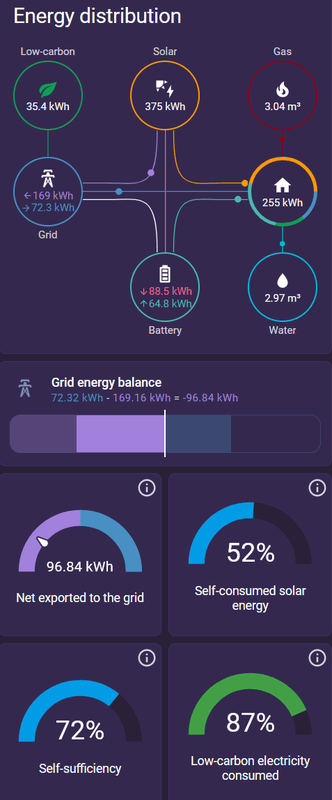

@dvdh80 Inderdaad: ik heb 25,81kWp aan PV en 44kWh aan batterijen. De hoeveelheid PV zegt niet alles wat orientatie kan veel verschil maken. Bij mij ligt het over 3 verschillende orientaties. Van de batterijcapaciteit reserveer ik doorgaans 22% voor noodstroom. Dus van de 44kWh gebruik ik effectief ca 34kWh.
Vergelijken van de zelfvoorzieningsgraad is interessant, maar dan zul je wel met meer informatie en cijfers over je huishouden moeten komen. Dus bv hoe je verwarmd, hoeveel je verwarmd, wat voor type woning, of je een elektrische auto of auto’s hebt etc. Soortgelijk aan de info in mijn tabel. Of heb je die info al ergens geplaatst?
Anders zegt 53% versus 64% voor december 2025 eigenlijk niets.
Mijn doel is niet zozeer financieel gedreven maar om wat energie betreft zo onafhankelijk mogelijk te zijn van derden. Dat probeer ik door in eerste instantie het energieverbruik te drukken en daarnaast door veel PV te hebben. De batterij is daarbij natuurlijk ook een belangrijk onderdeel. En die onafhankelijkheid lukt nu al behoorlijk goed naar mijn mening: over heel 2025 was mijn zelfvoorzieningsgraad 91% (inclusief verwarmen vd woning, elektrische auto etc).
Hier had ik al wat info gepost: dvdh80 in "Wat is jouw actuele energieverbruik?"
Gemiddeld is er 4 dagen op 7 iemand een hele dag thuis en we verwarmen ad hoc aan 19,5 graden, met 1 airco in de woonkamer. Onze gepensioneerde buren zijn kouwelijk, dus dat geeft ons vast wel gratis extra warmte :) Verder hebben we geen auto, dus dat scheelt ook wel.

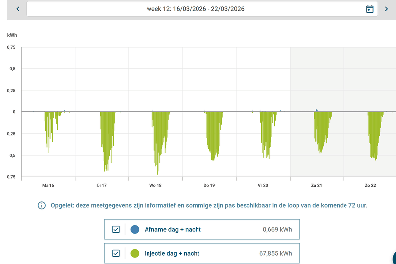

Hier ook nog eens gekeken, zag dat ik 2 geleden ook een iets heb gedeeld. ( vanpeers in "Wat is jouw actuele energieverbruik?" )
Situatie: :)B
Vrijstaande woning (nieuwbouw 2020)
200m² verwarmd woonoppervlak.
Pv panelen: 8200Wp
1,5 volwassenen
Verwarming + warm water op Gas, verder alles op elektriciteit
Maart 26:
Verbruik gas: 47kWh
Afname elektriciteit: 11,6kWh
Injectie elektriciteit: 350kWh
Zeer tevreden met m'n netafname sinds de plaatsing van de thuisbatterij.
Gasverbruik is puur warm water, als ik kijk op jaarbasis is het voor mij niet rendabel om om te schakelen naar een warmtepomp.
Het gaat voor alle duidelijkheid om een zeer energiezuinige woning, verwarming is 10 van de 12 maanden /jaar volledig op de zon. Dit door middel van grote glaspartijen die voornamelijk buiten de zomer veel zon krijgen, verder ook screens en rolluiken die automatisch gaan op basis van temperatuur als ik niet thuis ben.
Enkel in de badkamer staat een handdoekdroger die nu altijd opstaat op 25°C
Verder in de woning nu 22-23°C zonder bijverwarmen.
.BE / Marstek Venus 5,12kWh / 8400Wp panelen / energie negatieve woning / ENG

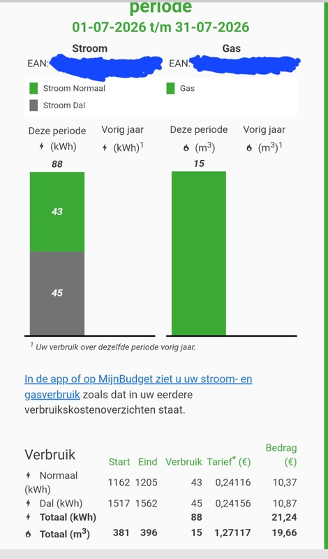

Vorig jaar eerste volle maand met zonnepanelen, alles elektrisch in huis.
Vorig jaar: 48kWh net afname.
Dit jaar: 46kWh net afname. Er is wel veel gekoeld met airco en er is ondertussen een vaatwasser bijgekomen. Gewoon een beetje mikken binnen de uren met zon.
En binnenkort eens zien met een kleine plugin batterij op NOM.
  • dunklefaser
  • Laatst online: 12:57
dunklefaser
Point Of KnowReturn
Min SJA volgens de netbeheerder is 24 kWh - maar dat zegt bijna niets.
De jaarsaldo volgens de ferraris is actueel ca. -530 kWh
Geen gasverbruik meer sinds 1,5 jaar.
Voor zover de officiële cijfers.

Hierbij ons overzicht voor de maand juni, op basis van een tweepersoonshuishouden (zonder zonnepanelen):
  • Totaal: € 33,92
  • Cashback: Eind september krijg ik nog € 370,- terug.
Afbeeldingslocatie: https://tweakers.net/i/1xG2sPAUL2p5RVxT11O4NNlxIL4=/x800/filters:strip_icc():strip_exif()/f/image/vO1x0nkO5Pvt1CWyFjAzK3G4.jpg?f=fotoalbum_large
[ Voor 16% gewijzigd door Van der Berg op 02-07-2026 13:08 ]

Afbeeldingslocatie: https://tweakers.net/i/OYPHhK7QYbg5y0Zx5oFxY3Gj5Fo=/x800/filters:strip_exif()/f/image/uJEWG7xC85SYrHGD5goqMKzX.png?f=fotoalbum_large
Rijtjeswoning uit 1922 met 3080Wp op het dak. Met kleine batterij van 2,7kWh bijna 65kWh extra van mijn panelen kunnen gebruiken en daardoor 'maar' 72kWh uit het net nodig gehad.
Volgend jaar als salderen niet meer kan en de batterijen nog goedkoper geworden zijn eens overwegen om te upgraden naar 5,4kWh (of meer) aan batterij om tijdens dit soort maanden vrijwel geheel zelfvoorzienend te zijn qua elektriciteit :)

  • IvoB2
  • Registratie: April 2019
Daar is in juli uiteraard weinig kunst aan (PV icm batterij).
Nog 292,033 kWh teruggeleverd aan het net waardoor zelfverbruik uitkomt op 59,4%. :-(
Voorlopige jaarcijfers:
Afbeeldingslocatie: https://tweakers.net/i/6V93fFEekZxAy-0TfCIYL6lP5Jk=/800x/filters:strip_icc():strip_exif()/f/image/Gmhqy9bADLmwK6Qaielh6qVI.jpg?f=fotoalbum_large
[ Voor 49% gewijzigd door IvoB2 op 02-08-2026 10:32 ]

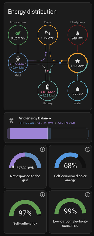

Afbeeldingslocatie: https://tweakers.net/i/irdhNkFEYGjOxnjzau276rxoJzA=/x800/filters:strip_exif()/f/image/IXd4cCeiLgSfPaG0eRykh1hZ.png?f=fotoalbum_large
Vrijstaande woning uit 2022.
492kWh ging naar de wagen
249kWh ging naar de warmtepomp (SWW en koelen)
451kWh ging naar het huishouden
30x Jinko JKM380M-6RL3 (11.4kWp) 12x oost 90° - 18x west 270°, 45° incl. | Marstek Venus-E V2 + V3 | Vaillant Arotherm 75/5 | Zehnder ComfoAir Q450 | Tesla Model 3 Performance 2025

Deze maand valt wel mee met ca €160. Maar de €70 per maand aansluitkosten van de stadsverwarming hakt er wel in.

Vrijstaand 1930, gezin, twee tieners, all electric inclusief ev die zo rond de 80 km per werkdag doet.
Die ev heeft zo ongeveer 370kwh getankt. Waarvan er dus ook nog 12 cent per kwh geïnd kan worden via de ere regeling.
Niet ontevreden.

Over september, met EV, 14.4kWh batterij, PV en zonneplan dynamisch contract, 2 personen
549 kWh PV opbrengst
862 kWh afgenomen
563 kWh terug geleverd
0.230 euro gemiddeld afname tarief
0.378 euro gemiddeld teruglever tarief
-14 euro elektriciteits kosten.

Om zelf ontopic te posten, mijn huishouden in september:
Afbeeldingslocatie: https://tweakers.net/i/I-zhZEfREtOwtOWYtPOYLq8gJGw=/fit-in/4000x4000/filters:no_upscale():strip_exif()/f/image/AhL97mX7OI7nuAgkKWrTGaY4.png?f=user_large
Afbeeldingslocatie: https://tweakers.net/i/nU3O0TR2KCG5BJpByBI1f2M0T8Y=/fit-in/4000x4000/filters:no_upscale():strip_exif()/f/image/J9ugTCMSdtojWzMTbwggLAyF.png?f=user_large
Tussenwoning uit 1922 met gemiddeld anderhalve bewoner. 3080Wp op het dak, zuidoost.
Waterverbruik even negeren, de meter was van slag en ik moet die fout in de database nog rechttrekken :P

  • Laatst online: 12:37
Als nieuwe klant bij ENGIE probeer ik grip te krijgen op de opbouw van mijn energiekosten. Graag deel ik mijn verbruiksoverzicht van de afgelopen maand oktober voor ons tweepersoonshuishouden.
Volgens de app-uitleg van Engie is de getoonde € 61,19 een all-in bedrag. Dit betekent dat de kosten voor het werkelijke verbruik al inclusief de netbeheerkosten, vaste leveringskosten, overheidsheffingen (energiebelasting) en btw zijn. De vermindering energiebelasting is hierin ook al pro rato per dag verwerkt.
Mijn daadwerkelijke verbruik en de kostenposten over oktober zijn:
  • Gas: 13,44 m³ voor € 43,93
  • Stroom (Normaal): 45,06 kWh voor € 12,09
  • Stroom (Dal): 19,54 kWh voor € 5,17
  • Totaal stroomverbruik: 64,60 kWh (€ 17,26)
Ter achtergrondinformatie over mijn contract: ik heb onlangs een vast contract afgesloten met de volgende tarieven (inclusief btw en belastingen):
  • Gas: € 1,55484 per m³ (vaste leveringskosten € 0,23578 p/d)
  • Stroom (zowel normaal als laag): € 0,28982 per kWh
  • Welkomstkorting: Ik ontvang na één jaar een cashback van € 420,-.
Ter info: we hebben in ons huishouden geen zonnepanelen. Wat vinden jullie van dit verbruik en deze kosten voor de maand oktober?
Afbeeldingslocatie: https://tweakers.net/i/l0ybQcCiu1mTx-v9Vc_6EQJAi5Q=/x800/filters:strip_icc():strip_exif()/f/image/ydoYEJDM6T90SQo2XrxqKvrS.jpg?f=fotoalbum_large
X570 Aorus Pro - Ryzen 7 5800X- Noctua NH-U14S - FSP Hydro Ti PRO 1000W - 32GB DDR4 3600MHz C16 - GeForce RTX 4090 - 990 Pro 4TB - MSI MAG 321UP QD-OLED 4K/165Hz - 65" OLED LG B4 - Watch Ultra 2 - S26 Ultra 1TB - Tab S12+ 512/12GB - Buds 4 Pro - 22TB
