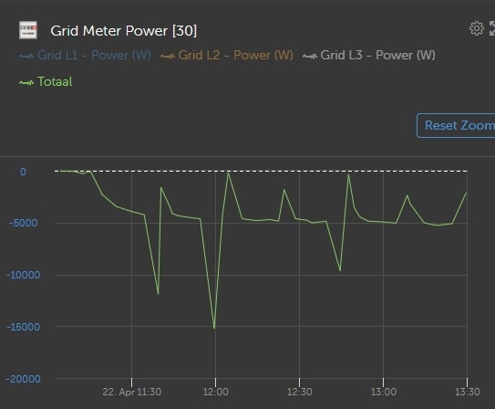

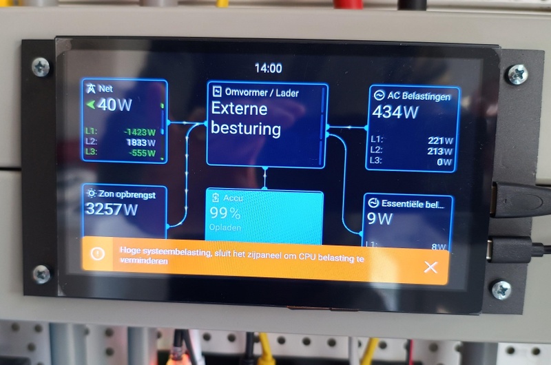

Boerm schreef op maandag 20 april 2026 @ 09:13:
dit heb ik zo ingeregeld, maar waar in de cerbo zet je dit aan
Wat is nu je vraag wat bedoel je met dit ?
en heeft u het droog contact ook ingesteld op de solaredge, of heeft u alleen de frequentie ingesteld, of allebei
ik heb tot nog toe alleen de frequentie ingesteld
Ik heb geen droog contacten in gesteld, communicatie verloopt via modbus over TCP dus die moet je wel instellen en de PV omvormers toevoegen in de Cerbo.
Meer dan dat is niet nodig
als ik de feedin-limit instel op 0 dan regelt victron netjes de solaredge omvormers terug tot eigen gebruik
maar als DESS besluit om terug te leveren dan werkt het niet, want dan wordt er ook niets teruggeleverd, en dat wil ik nu juist wel, kan dit met de cerbo
ik heb geen verstand van Node Red, nog van Home assistent, daar ben ik te oud voor om me daar nog eens in te verdiepen
Lees nu net nog een keer je post en snap nu pas je vraag goed.
Je wilt niet terugleveren wanneer de prijs negatief is, en daarop je PV laten terugregelen. Dat werkt als ik je goed begrijp.
Maarja als je de Cerbo verteld dat je 0 grid feed-in wilt doen zul je idd nooit terug kunnen leveren bij deze instelling.
Als je dan bij een hoge prijs toch wilt gaan terugleveren kan dat dus nu niet.
Dit is een kwestie van je DESS goed inregelen. Gezien de vele verhalen van "gek gedrag" van DESS is precies de reden waarom ik enkel ESS gebruik en geen DESS.
Daar kan ik je niet bij helpen, mijn ESS setup gebaseerd op 0 grid feed-in is juist zo ingericht om zo min mogelijk terug te leveren om de terugleverboete te voorkomen.
Ik wil dus nooit terug leveren gezien me dat sowieso geld kost (ik heb ook nog geen dynamisch contract en dat is een bewuste keuze).
Als je niet aan NodeRed of HomeAssistent wilt ben je overgeleverd aan de grillen van DESS van Victron. En tja zoals gezegd lees ik dat dit goed inregelen een complexe taak is.

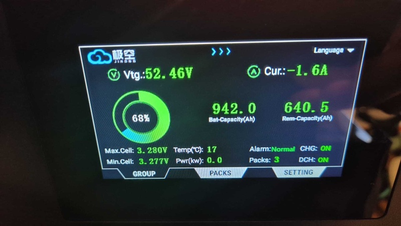

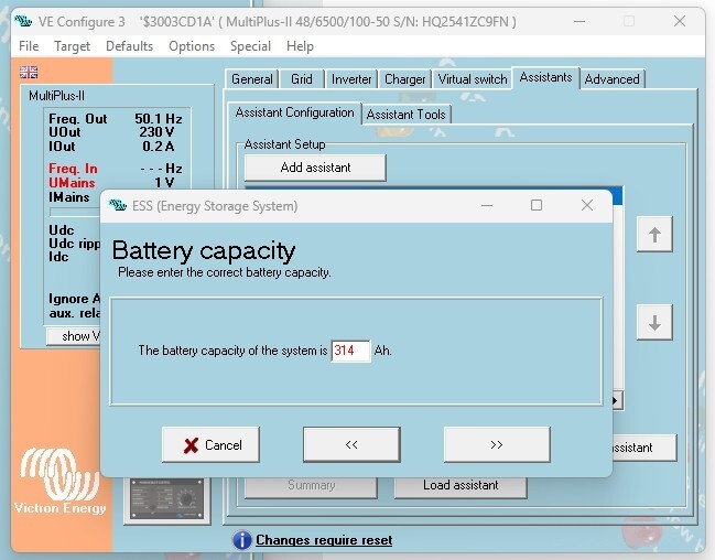

  • Noord27
  • Laatst online: 12:13
Hoi hoi,
Momenteel bezig met ESS in te stellen, lijkt allemaal voor zich te spreken.
Alleen welke waarde vul ik in bij batterij capaciteit? Ik heb 48 (3x16) cellen van 314Ah. Vul ik dan 314 in voor de juiste C-waarde? En dus niet de totale capaciteit?

  • Japie.G
Japie.G
Colour Classic
Noord27 schreef op dinsdag 21 april 2026 @ 22:07:
Hoi hoi,
3x314=942 ;)
edit: met de c waarde heeft dit weinig te maken overigens
[ Voor 4% gewijzigd door Japie.G op 21-04-2026 22:42 ]

  • Noord27
@Japie.G Waarom 3x314? Hmm.. ja dat geeft het JK BMS inderdaad ook aan als ze gelinkt zijn met elkaar. Logisch.. 8)7
Thanks!!
[ Voor 72% gewijzigd door Noord27 op 21-04-2026 22:54 ]

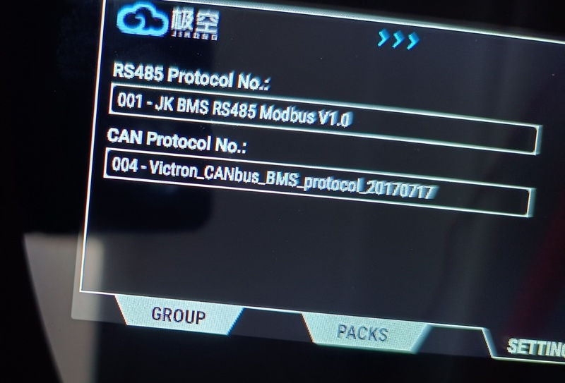

ESS staat inmiddels op alle MP's. Middels hoofdschakelaar gaat het omschakelen van AC input naar DC input ook prima. Blijf me de pleuris schrikken als het AC-net weer spanning geeft. Stevige relais in de MP's.. 😉
Volgende stap is om ook het juiste accu percentage in de Victron (software) te krijgen. De 3x JK BMS'en zijn gelinkt en hebben 68% spanning (942Ah), Victron geeft 99% aan (942Ah in ESS ingesteld). Ergens zien ze elkaar niet, of staat er een setting niet goed.
[ Voor 9% gewijzigd door Noord27 op 22-04-2026 00:11 ]
14,76 kWp SE + MPPT | Victron 19,5kW + 48kWh LFP
  • Japie.G
Japie.G
Colour Classic

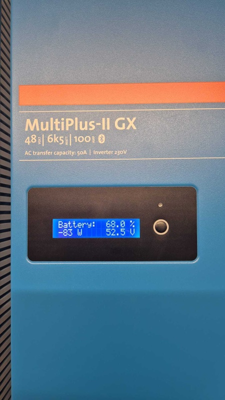

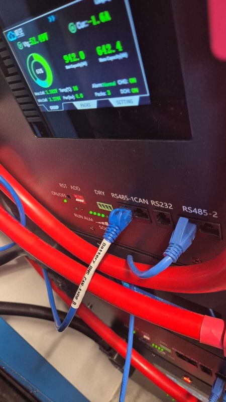

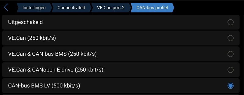

Noord27 schreef op dinsdag 21 april 2026 @ 23:24:
ESS staat inmiddels op allle MP's. Middels hoofdschakelaar gaat het omschakelen van AC input naar DC input ok prima. Blijf me de pleuris schrikken als het AC-net weer spanning geeft. Lijkt wel vuurwerk. ;)
Volgende stap is om ook de juiste accu percentage in de Victron (software) te krijgen. De 3x JK BMS'en zijn gelinkt en hebben 68% spanning, Victron geeft 99% aan. Ergens zien ze elkaar niet, of staat er een setting niet goed.
Op cerbo scherm of remote console:
Battery monitor op de jk bms zetten en niet op multiplus. (Instellingen, systeemconfiguratie, accu’s)
Wel eerst bii instellingen / connectiviteit de communicatie goed zetten zodat de jk met victron praat.
Renault Scenic E-Tech EV - PV-Output - 48kWh LiFePo4 op 15kVa Victron systeem

Japie.G schreef op dinsdag 21 april 2026 @ 23:30:
Inderdaad zie ik (nog) geen JK BMS te voorschijn komen. Zit nu met een type B kabel op de accu aansluiting RS485-1CAN naar de MP met GX op (1 van de 2) poort VE.Can. Is dit juist aangesloten, of staat er een instelling op de JK niet goed..? Type A-kabel benodigd..?
Afbeeldingslocatie: https://tweakers.net/i/Q4ejRKJaJJeTvUhjqTtQyfi3Gmc=/800x/filters:strip_icc():strip_exif()/f/image/1h6y8UrbGWvcbtleZuKFd8WQ.jpg?f=fotoalbum_large
Afbeeldingslocatie: https://tweakers.net/i/JhZF0Nu4CgiZZykdpkx4jz2_Nu0=/x800/filters:strip_icc():strip_exif()/f/image/m7rnBvmNwxXUA1ajMHp0ts9h.jpg?f=fotoalbum_large
Afbeeldingslocatie: https://tweakers.net/i/dYUanbqK9Fbt-PV8XpL2gFOTphI=/x800/filters:strip_icc():strip_exif()/f/image/edA11pUGMvGJw3G85X2tFl7S.jpg?f=fotoalbum_large
Afbeeldingslocatie: https://tweakers.net/i/Uqaqm84uQUy4-iGj_YVyApl1E68=/fit-in/4920x3264/filters:max_bytes(3145728):no_upscale():strip_icc():strip_exif()/f/image/uIpqFMV6nEV7TcU9hdVrgy0F.jpg?f=user_large
[ Voor 12% gewijzigd door Noord27 op 22-04-2026 18:38 ]
  • NTS
NTS
Type B zou moeten werken. Heeft je BMS een protocol instelling?

@NTS Op de eerste foto staat dat (alle 3) de boxen ingesteld staan op can protocol type 4: Victron.
  • NTS
NTS
Noord27 schreef op woensdag 22 april 2026 @ 18:50:
Sorry zat te slapen. CAN snelheid ook correct? Moet volgens mij 500 kbit/s zijn in de instellingen van de GX
  • Noord27
@NTS Dan moet ik daar wellicht eens in gaan duiken waar dat zit..

Oh en volgens mij mis je een terminator in je andere VE.Can poort van de GX?

Noord27 schreef op woensdag 22 april 2026 @ 18:25:
Bij mijn JK-BMS staat hij zo:
Afbeeldingslocatie: https://tweakers.net/i/WMXXCVxQPe1nElNoA95sbRtvsmA=/800x/filters:strip_icc():strip_exif()/f/image/QizP8mBWQcmw5lBdl49Cm7i6.jpg?f=fotoalbum_large
Afbeeldingslocatie: https://tweakers.net/i/jv6MLTmNeWy29U-NUvL6jrGEGM8=/800x/filters:strip_icc():strip_exif()/f/image/yzxuxBX2iZdqzUZTprn86hh6.jpg?f=fotoalbum_large
XC40 Recharge Essential MY24. Victron 3XMP4K5 + 2X16kWh
  • NTS
NTS
Jouw laatste screenshot is de 500 kbit die ik bedoelde
  • Noord27
@Plead @NTS Bingo! Dat was het! Verzet naar 500kbit/s en perctage in VRM/display van de GX klopt nu direct met de JK BMS.
Toppers! Heerlijk dit forum. _/-\o_

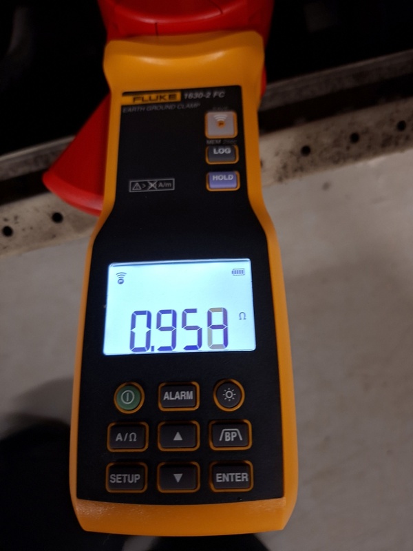

Over je aardpennen: ik heb wel eens zitten kijken naar een aardingsmeter, maar ik vond de 900 euro toch wat teveel. Zeker in vergelijking met de 150 euro voor het andere materiaal

Krijg net de melding: "Hoge systeembelasting, sluit het zijpaneel om CPU belasting te verminderen." op het touch display te zien. Ik zou niet weten welk zijpaneel dicht moet :-) Ik heb een Cerbo GX met firmware V3.80~14. Verder nergens een melding in de log te zien.
Afbeeldingslocatie: https://tweakers.net/i/slVSquQSp8vZIhc9c1tKlUUpJbo=/800x/filters:strip_icc():strip_exif()/f/image/AZqqyHvOKw6H6kecSYYq6MOx.jpg?f=fotoalbum_large
  • Japie.G
Japie.G
Colour Classic
Plead schreef op vrijdag 24 april 2026 @ 14:31:
Heb die melding ook gezien, geen idee waar het op slaat. Ken verder nergens iets vinden hierover. Heb ook geen idee wat het zijpaneel is :9
Die melding heb ik af en toe gezien tijdens herstart.
Maar ik zie dat je Grid L1 L2 L3 redelijk ongelijk zijn.
Heb je PV AC? Zo ja, is dat ook 3 fase?

Ersus schreef op vrijdag 24 april 2026 @ 15:57:
Ik heb idd gisteren de Cerbo herstart. Ik hou het in de gaten.
Ik heb 2 x 1-fase. Maar dat zal de oorzaak van de melding niet zijn.

Plead schreef op vrijdag 24 april 2026 @ 15:59:
Ah nee ik bedoelde het ook niet als oorzaak van de melding....
Ik was meer geïnteresseerd in die Grid meting waar het vandaan kwam.

Ersus schreef op vrijdag 24 april 2026 @ 16:02:
No problem:-) Tien jaar geleden met de eerste set panelen op een 1-fase aansluiting begonnen. 5 jaar geleden naar een drie fase aansluiting om laten zetten. Nog zelf een setje op de overkapping aangelegd. Tsa zo gaat dat. Zit er wel over te denken nog een derde setje doen of om de grootste set te bouwen naar 3-fase. Solar Edge omvormers zijn niet zo prijzig meer. Maar van het een komt het ander. Andere optimizers. Waar stopt het....
Na wat verder zoeken lijkt het erop dat men met het zijpaneel het linker gedeelte van het VRM-portaal te bedoelen. Wss zorgt dat ervoor dat de Cerbo wat meer te doen krijgt.

Op het werk meten we de aarding met een tang voordeel is dat je de aarde niet te hoeft onderbreken.
Afbeeldingslocatie: https://tweakers.net/i/pcKOvt3g_0Z-JGsc_S5AJ9PDNyY=/x800/filters:strip_icc():strip_exif()/f/image/OunhRQ1Ag7qj1fE0IfgVMsqr.jpg?f=fotoalbum_large
Afbeeldingslocatie: https://tweakers.net/i/2dMFf3fCJpC6cJYfi8PtvHEEXFQ=/800x/filters:strip_icc():strip_exif()/f/image/LMMsETdHX3U1mm4hZo9MaWul.jpg?f=fotoalbum_large
Ik meet hier een bedrijfsaarde die zijn meestal wel laag zijn of nog veel lager. 2e foto is een controle loop van Fluke waarbij je diverse weerstanden gecontroleerd kunnen worden.

Ik heb iets vreemds geconstateerd. Ik heb Enphase zonnepanelen welke bij negatieve prijzen wordt uitgeschakeld door Victron VRM DESS met de optie power limiting support. Dit werkt nadat Enphase de modbus TCP functionaliteit heeft ontgrendeld. Enphase wordt keurig uitgezet bij negatieve prijzen maar om de paar minuten start de PV weer op en stopt daarna direct weer voor een paar minuten..... Iemand anders daar ook last van ?
  • Matthijs Hoekstra

Heb DESS aanstaan op mijn installatie, 1 Multiplus, 1 16kWh batterij. PV toegevoegd via SunSpec, Grid meter werkt ook. ik zag gisteren dat de PV teruggeschakeld wordt bij zeer negatieve stroomprijs, maar niet gewoon naar 0, het blijft schommelen tussen de 0-10% some 14%, geen idee waarom? Bij zulke lage prijzen lijkt mij 0 heel gewoon en dan de batterij max laden, of in ieder geval de gemiddelde tijd met laagste prijs max laden. Waarom blijft DESS de PV zo random instellen?
Dess staat op trade met de juiste inkoop/verkoop prijzen.

@Matthijs Hoekstra je verwacht wellicht dat dess hetzelfde denkt als jij aka bij negatieve prijzen zoveel mogelijk verbruik van het net halen.
Echter moet het al minstens -12 cent zijn meen ik om de btw en energie belasting “kwijt” te spelen.
Ik vermoed dat je dess gewoon met PV jouw eigen gebruik probeerde af te dekken om de meter op 0 te houden.
En daarom dus soms je PV toch op laag vermogen inschakelde.

Het is mij hetzelfde opgevallen. de Cerbo schakelde bij mij terug naar wat het huis verbruikte, 0 op de meter zegmaar. Maar bij negatieve prijzen wil je juist dat het van het net af komt. Ik heb bij mijn installateur/elektricien de vraag neergelegd of we dat kunnen wijzigen. Mogelijk met een Node-red script dat dit alsnog kan. Uiteraard alleen als er netspanning is. Als de netspanning weg is, moet al die PV natuurlijk wel de accu laden om in een offgrid situatie voldoende stroom te hebben voor langere periode.

De prijzen waren dik -20 en nog steeds gebeurde het, maar bij -12 verwacht ik al 0, als de instelling trade is

Volgens je multiplus gaat er 18.16kW je batterij in maar je BMS ziet er maar 17.18. Dus dat is je diff van 925 (ongeveer).
