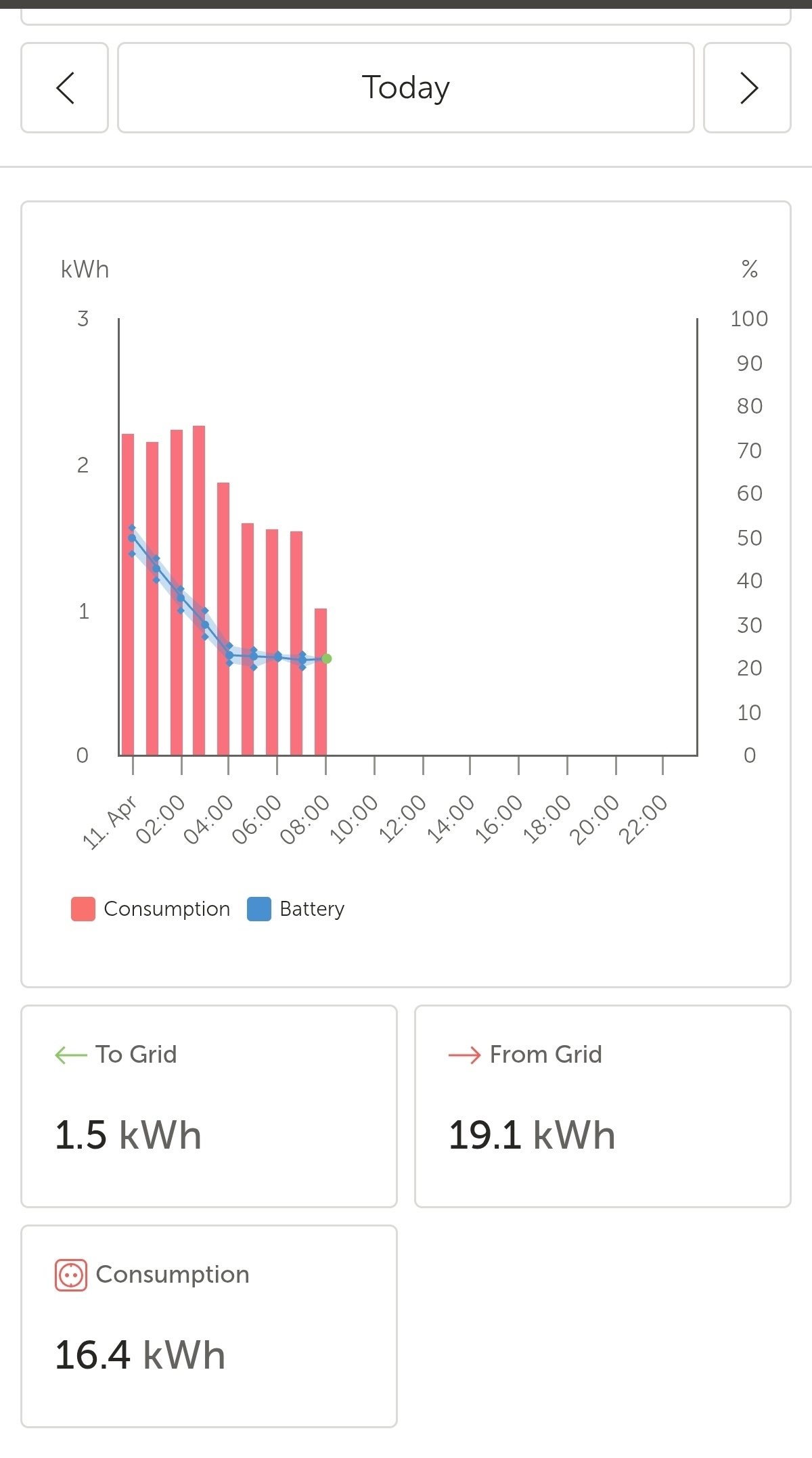

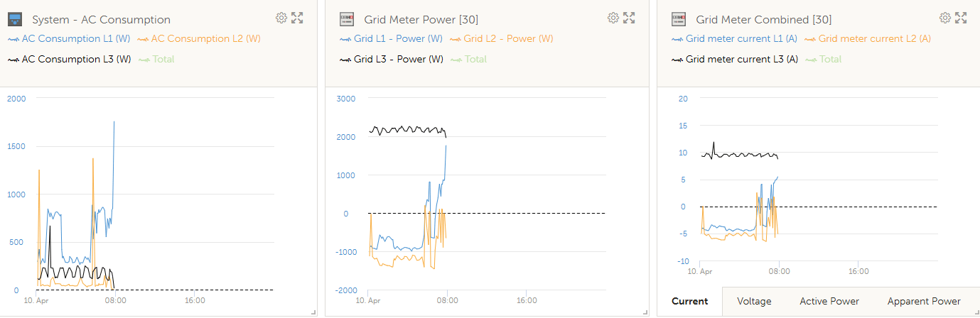

Ik ben van het weekend over gegaan van 1x mp2 naar 3x in 3 fase opstelling. Dit is allemaal werkend en laden ontladen etc werkt. Maar denk dat ik in de ess toch iets anders heb gezet wat ik eigenlijk niet wil maar ook niet echt akkoord instelling terug zie komen.
Als ik nu in de nacht naar mijn ingestelde minimum SOC bereik dan gaat hij periodiek naar bulk charging. Nadat er paar % erin is gaat hij weer op discharging. *1 Als profiel staat optimized without battery life.
Ik zou willen dat hij gewoon op idle blijft tot dat ik zelf mijn grid setpoint aanpas / er voldoende PV opwekking is. Welke instelling moet ik checken om dit laatste puntje ook weer naar wens te krijgen.
*1: is natuurlijk inefficiënt met round-trip verliezen
Taal fouten inbegrepen ;)

The-Source schreef op maandag 6 april 2026 @ 07:22:
Doet ie hier ook in d-ess. Wil dat eigenlijk ook niet hebben. In ess deed hij dit geloof ik niet.

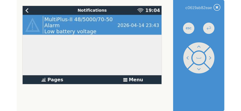

Is 44 niet erg weinig? Dan zit je onder de 2.8V per cell, afhankelijk van je BMS instellingen grijpt die dan al eerder in en dat wil je volgens mij liever niet.
  • reneeke1970
  • Laatst online: 20:50
NTS schreef op maandag 6 april 2026 @ 16:46:
Bms staat standaard op 2.5 ,en ik ontlaadt tot 2.7 onder last ,dan zit er nog tien procent lading in.
Maar het is maar een voltage voor langdurige stilstand om diepte ontlading te voorkomen ,verder niks.
Alleen als hij op 48 staat terwijl je tot 47 ontlaadt ,tja dan botst het ergens en gaat hij laden

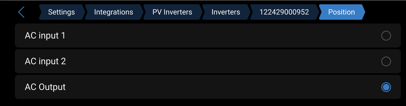

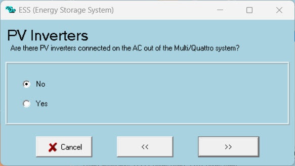

  • jwpmzijl
  • Laatst online: 18-10 13:38
De zonnepanelen zitten op de AC-out. Dus DESS ziet ze "nog" niet afzonderlijk.

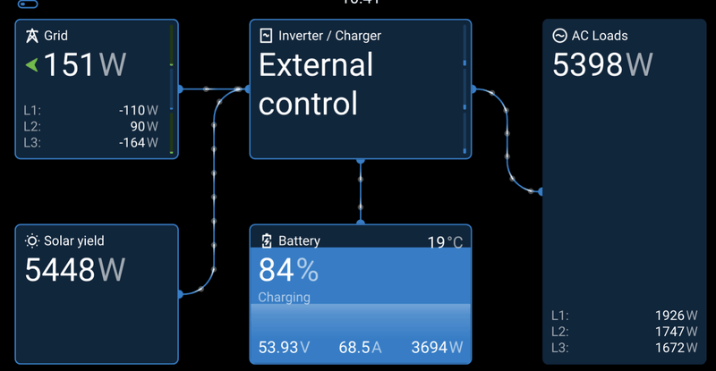

Echter nu mijn PV ook op de AC out staat (en ook functioneert in eiland bedrijf) zie ik bij de AC Loads meting in mijn dashboards de opwerk opgeteld worden.
Kortom ik zie mijn actuele netto AC verbruik niet meer zoals ik gewend was.
Afbeeldingslocatie: https://tweakers.net/i/crq4WbewvMmsFC4PSfJpUPbljc8=/800x/filters:strip_exif()/f/image/nD6HsbF8SDPdhai8Q1a4eTHr.png?f=fotoalbum_large
Sec gezien klopt het want alle AC van mijn PV wordt nu direct mijn accu bank ingestopt en is daarmee ook een load.
Echter dit strookt niet met hoe ik het voor de ombouw zag, toen zag ik de netto AC load van mijn huis (dus PV opbrengst werd van de totale AC load afgetrokken).
Ik heb mijn meting nu omgezet van de VM3P75CT naar de Inverter toe
Afbeeldingslocatie: https://tweakers.net/i/GAlPfiy57QjLL7r82EW-3tO8czs=/800x/filters:strip_exif()/f/image/4wB7bIjwOpCbUjxvK7swhf3z.png?f=fotoalbum_large
En ook de AC loads setting naar AC out gezet :
Afbeeldingslocatie: https://tweakers.net/i/ylgaSg6TJUELh9N1HRmAQuBL5yg=/800x/filters:strip_exif()/f/image/KyyunBkiFOlosDpEGqfHp4nV.png?f=fotoalbum_large
Maar ik heb het vermoeden dat ik een setting vergeet zodat de PV die direct het accu pakket in gaat of het grid op wordt gestuurd niet wordt mee geteld als AC load.
Wie weet hoe ik dit moet oplossen / wat ik vergeet ?

  • cyclone
  • Laatst online: 17:02
cyclone
-=Hacking is my life=- (NOT)
@pc_freak1 welke spoelen? De CT’s horen bij de vm3p75 en die (zoals je kon lezen) werkte bijna een jaar perfect.
nu met alles op de ac out doen de victrons multiplussen(3fase opstelling) de meting.
Kortom ik snap je opmerking niet zo goed moet ik nu spoelen in de multiplus zelf gaan aanpassen? Lijkt me verre van waarschijnlijk.

Heb je de positie van de meter wel goed staan in de meter zelf? Via VictronConnect over bluetooth moest ik aangeven dat hij op AC-out zat en rol PV. Als je die op AC-in hebt staan dan krijg je misschien het probleem wat je nu hebt.
Kia e-Niro 2021 64kWh DynamicPlusLine. 3x Victron MP-II op 15kWh US5000 3f thuisbatterij met 3x25A→3x40A PowerAssist, Victron EVCS, 3200Wp HoyMiles zp. my GitHub, my blog
  • cyclone
cyclone
ik kan de positie niet wijzigen? De meter zit in de multiplus.
Bij IT-ers gaat alles automatisch, maar niets vanzelf.
Linux is only free if your time has no value...

Je hebt de pv inverter softwarematig ook op de acout gezet?
Renault Scenic E-Tech EV - PV-Output - 48kWh LiFePo4 op 15kVa Victron systeem
  • NTS
NTS
cyclone schreef op donderdag 9 april 2026 @ 14:04:
Je PV staat er denk ik als een virtuele meter in?
  • cyclone
cyclone
Pv is enkel gekoppeld via Modbus over tcp. Daarbij verscheen deze automatisch op het Cerbo Dashboard en VRM.
Dank echter voor de opmerking want ik vond zojuist een setting bij de pv inverters die nog op AC- In stond. Die op AC -out gezet zojuist dus eens kijken vandaag of dat de oorzaak was (moet haast wel)
[ Voor 48% gewijzigd door cyclone op 10-04-2026 05:07 ]

cyclone schreef op vrijdag 10 april 2026 @ 05:00:
Als je een SE omvormer zonder display hebt, moet je zorgen dat de firmware 4.22.44 of eerder is (anders valt de verbinding soms weg).

  • The-Source
  • Laatst online: 20-10 11:21
Nou sinds mijn overstap van enkel naar 3 fases heb ik toch het vermoeden dat er ergens echt iets verkeerd staat ingesteld.
Gemiddeld per nacht tov week geleden is het verbruik 700watt per uur omhoog gegaan. Ik merk dat ook in de schuur waar het nu ook in de vroege ochtend al behaaglijk warm is.
In accu percentages is dat week geleden soms een uur van 5% zakken (warmtepomp) en meestal 3% is dat nu soms 7% en meestal 5%
En vermoed dat het of in de config van de 3e fase MP2 zit of juist in die van 1&2 als ik zo naar de graphs kijk.
Want waarom gaan 2 fases omvormer om zogenaamd verbruik op fase 3 te compenseren (daar draait in de nacht eigenlijk niets op)
Afbeeldingslocatie: https://tweakers.net/i/LyzopHs3btjYtKV7XiD5qPo1P1o=/fit-in/4000x4000/filters:no_upscale():strip_exif()/f/image/m5S3LSNiBEQ7BPbHEjWnLCsF.png?f=user_large
Waar kan ik het beste dit issue in zoeken (heb er vanmiddag mooi de tijd voor ;)
Skywindow plan je astro foto sessie
  • cyclone
cyclone
En inderdaad het bleek dus deze instelling te zijn :
Afbeeldingslocatie: https://tweakers.net/i/zijojoGjISt-QOjks0FvAnI2aGo=/800x/filters:strip_exif()/f/image/kgCkXaYBtCdc5IrK8AkdY9fd.png?f=fotoalbum_large
Dus niets te maken met firmwares van mijn SolarEdge oid gewoon per PV omvormer even deze setting nog een keer los zetten.
Menu opzet is wel een beetje onlogisch zou deze eerder bij devices en dan de PV omvormer verwacht hebben maar sois ik heb hem gevonden.
Dank voor het meedenken !

The-Source schreef op vrijdag 10 april 2026 @ 07:56:
Zonder diep in te gaan, is algemeen al bekend: elke multiplus II 5000 heeft een stroom verbruik van 15-18W als er geen belasting/load is. Mss hiermee rekening houden.
4900/4920 Wp ZW + 2520/2100 Wp ZO : SMA STP10.0-3AV-40/STP4.0-3AV-40 : 3xMP2-5000VA : 3xSeplos Mason 280L+42,9kWh : Arotherm VWL125/6+MEH97/6+VIH-RW300/3 : 100 m2 vvw als bijverwarming : Bouwjaar 2008

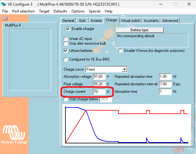

@The-Source wat NTS bedoelt is of je "Multiphase regulation" op Total of all phases staat?
Leesvoer: https://www.victronenergy...-further-information.html
Afbeeldingslocatie: https://tweakers.net/i/Vq-NOUbvTwWQmUIaO7YOWkOot_M=/800x/filters:strip_icc():strip_exif()/f/image/2v6cf1lEnMYcr91ppOUysxPC.jpg?f=fotoalbum_large

  • The-Source
Jongfeli schreef op vrijdag 10 april 2026 @ 10:24:
xcvcxvcxv
Hij staat dus wel op de recommended Total of all phases, maar heb een ET340 en als ik kijk wat mijn P1 als verbruik vermeld vs wat ik nu in VRM zie.
Op de P1 meter heb ik dus geen echte afwijkingen maar de accu wordt nu wel veel sneller leeg getrokken door dit "gedrag"
https://www.victronenergy...6394098950432915191768657
Ik heb dus 1x 3 fase PV aan de AC-out kant en ook 1x 3fase PV omvormer aan de AC-in zijde (allemaal achter de ET340 want die zit letterlijk hoofdschakelaar > ET340 > huis installatie (met PV) / schuur > in schuur Victron systeem (met PV) > AC-Out kabel retour naar huis voor UPS-groep

@The-Source Misschien overbodig maar heb je wel je multiplussen als L1, L2 en L3 geconfigureerd met de VE.Bus system configurator? En heb je op allemaal de ESS assistant goed ingesteld? Aan het einde krijg je de vraag of er PV inverters aan de AC out hangen?
Afbeeldingslocatie: https://tweakers.net/i/QqE4K8ki8Q1rBqBylSvN52vlNXQ=/fit-in/4920x3264/filters:max_bytes(3145728):no_upscale():strip_icc():strip_exif()/f/image/CF3yjKQzrXzaoXIcHc749b6T.jpg?f=user_large

  • The-Source
Jongfeli schreef op vrijdag 10 april 2026 @ 13:41:
En die vraag heb ik met ja beantwoord omdat er 3 fase omvormer op de ac-out zit. Heb ook de ess assistent op alle 3 gedaan

  • Japie.G
  • Laatst online: 20:53
Japie.G
Colour Classic
700w per uur extra?? Dat kan bijna niet kloppen
[ Voor 91% gewijzigd door Japie.G op 10-04-2026 19:47 ]
  • The-Source
Japie.G schreef op vrijdag 10 april 2026 @ 19:46:
Nou dat is wat de bar chart als consumption weer geeft. Maar blijkbaar heb je in 3fase setup met een ET340 grote kans op verkeerde weergave (zie https://www.victronenergy...6394098950432915191768657) De hoeveel consumption zie ik namelijk niet terug op mijn p1 meter. Maar wel de extra drain op de accu van gemiddeld 2% per uur :|
[ Voor 13% gewijzigd door The-Source op 10-04-2026 19:53 ]

  • Ersus
  • Registratie: Oktober 2020
  • Laatst online: 19:27
Ersus
Zuid-Limburg
The-Source schreef op vrijdag 10 april 2026 @ 11:15:
Misschien kun je nagaan of L1/L2/L3 in de meterkast ook dezelfde volgorde heeft in de schuur?
Ik meen een vergelijkbaar probleem te hebben gelezen op het Victron Community forum, en daar bleek de ESS Assistant tijdens de config toch niet goed te zijn gegaan. Helaas vind ik de link niet meer naar het betreffende topic.

The-Source schreef op vrijdag 10 april 2026 @ 19:52:
Hoe groot is je accu? Dit klinkt wel als erg veel als er verder geen load is.
  • The-Source
NTS schreef op vrijdag 10 april 2026 @ 19:58:
15kwh dus 2% is behoorlijk. Ongeveer 300wh en dat zou de warmte die ik zo 's morgens vroeg in de schuur merk best kunnen verklaren.
Ersus schreef op vrijdag 10 april 2026 @ 19:58:
Nou fase 2 en fase 3 waren initieel niet correct op de hoofdschakelaar (vanuit de meter) omdat ik geen automaten heb als hoofdzekeringen. Heb ik dus na de hoofdschakelaar deze 2 fases omgedraaid zodat de victron niet meer over verkeerde fase oriëntatie als alarm stond. Dus wat er door de ET340 gaat komt nu ook op dezelfde manier (als fases) aan bij de Victron.
  • NTS
NTS
The-Source schreef op vrijdag 10 april 2026 @ 20:05:
En die 2% is gemiddeld per uur gedurende de nacht, 20% na 10 uur? Dus een stroom van 300W continu? Dat lijkt me inderdaad heel veel. Je zou zo'n 60W verwachten als verbruik van het systeem zelf.

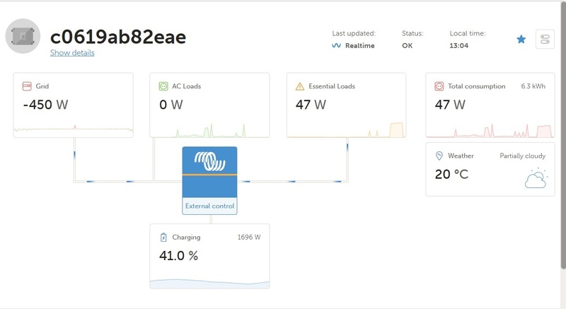

Afbeeldingslocatie: https://tweakers.net/i/tWDAoIZyS4wUYDcywoK0rSIGQt4=/fit-in/4920x3264/filters:max_bytes(3145728):no_upscale():strip_icc():strip_exif()/f/image/Nfle383eQfLU7FvYDzyjWG26.jpg?f=user_large
Dit is hier gaat volgens de Victron eruit ziet.
Essential loads zou eerder het onder de 300 horen te zijn waarom deze na ombouw 100 hoger is de vraag maar de ac-loads en normaal is dat rond 250 om dit tijdstip (en die is wel behoorlijk afwijkend)

The-Source schreef op zaterdag 11 april 2026 @ 00:05:
ik heb geen MP2, dus misschien niet een helemaal vergelijkbaar scenario. Wat ik wel merk is dat de omvormer interne load soms best kan oplopen. In mijn geval bij 8-10kw belasting al gauw 300W. Dit wordt bij mij niet helemaal correct weergegeven in de weergave.
Voor zover ik weet zijn de 'essentiële loads' alles wat op AC-OUT hangt. In dit geval zou je met een ampere tang moeten kunnen nameten wat er gebeurt. Als er op de draad gemeten echt 300W gebruikt wordt is er misschien toch iets anders veranderd? Als de meting van de tang significant lager/anders is dan wat er in VRM staat dan is er in de calibratie van de hardware misschien iets fout? Anders kun je met de tang proberen te vinden op welke fase/groep/aftakking het extra gebruik zit.
Als je door de warmte het gevoel hebt dat er in de schuur werkelijk meer energie gebruikt wordt dan lijkt het mij stug dat het efficiency verlies van de omvormers/accus op 300W een relevant verschil gaan maken. Op ontladen zou dat niet meer dan 10% moeten zijn, en dus ongeveer 30W warmte leveren aan de schuur. Jouw eigen aanwezigheid zou meer warmte toevoegen. :)

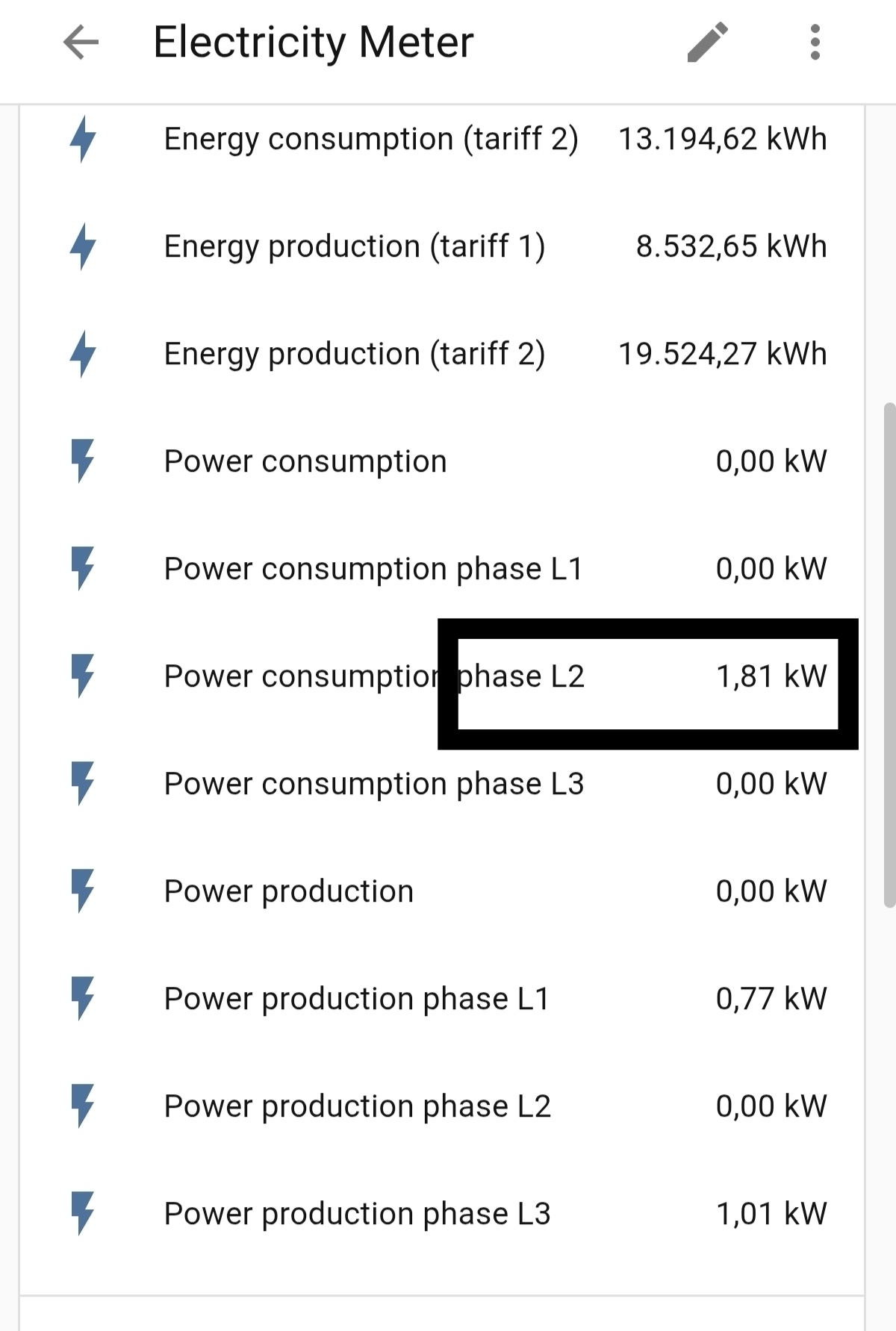

Gebruik je een losse gridmeter? (Ja, zie ik in eerdere posts.) Volgens mij niet juist aangeloten: je verbruikt 2236W op L3 maar dat is niet zichtbaar in de loads op L3…
  • The-Source
pvg schreef op zaterdag 11 april 2026 @ 08:19:

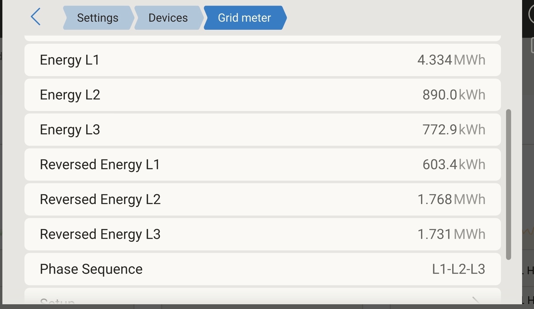

Ja een ET340 direct na de hoofdschakelaar aangesloten. Fase 1,2,3 zitten volgens de et340 manual aangesloten van links naar rechts 1,2,3 op de bovenzijde. Toen dit nog verkeerd zat (omdat inkomende bekabeling vanaf de meter 2,3 verkeerd zaten) gaf dit een issue omdat Victron dit wel herkend. Als het nog verkeerd zou zitten dan weet ik dat de MPs dit niet accepteren.
Afbeeldingslocatie: https://tweakers.net/i/zmHkb2hcI9LmUXmX0D2rd2RntRI=/fit-in/4920x3264/filters:max_bytes(3145728):no_upscale():strip_icc():strip_exif()/f/image/WlROwnLe42Jtqu5wxMVMDhIW.jpg?f=user_large
Dit zijn ook de totalen die er geregistreerd zijn ( sinds plaatsing)

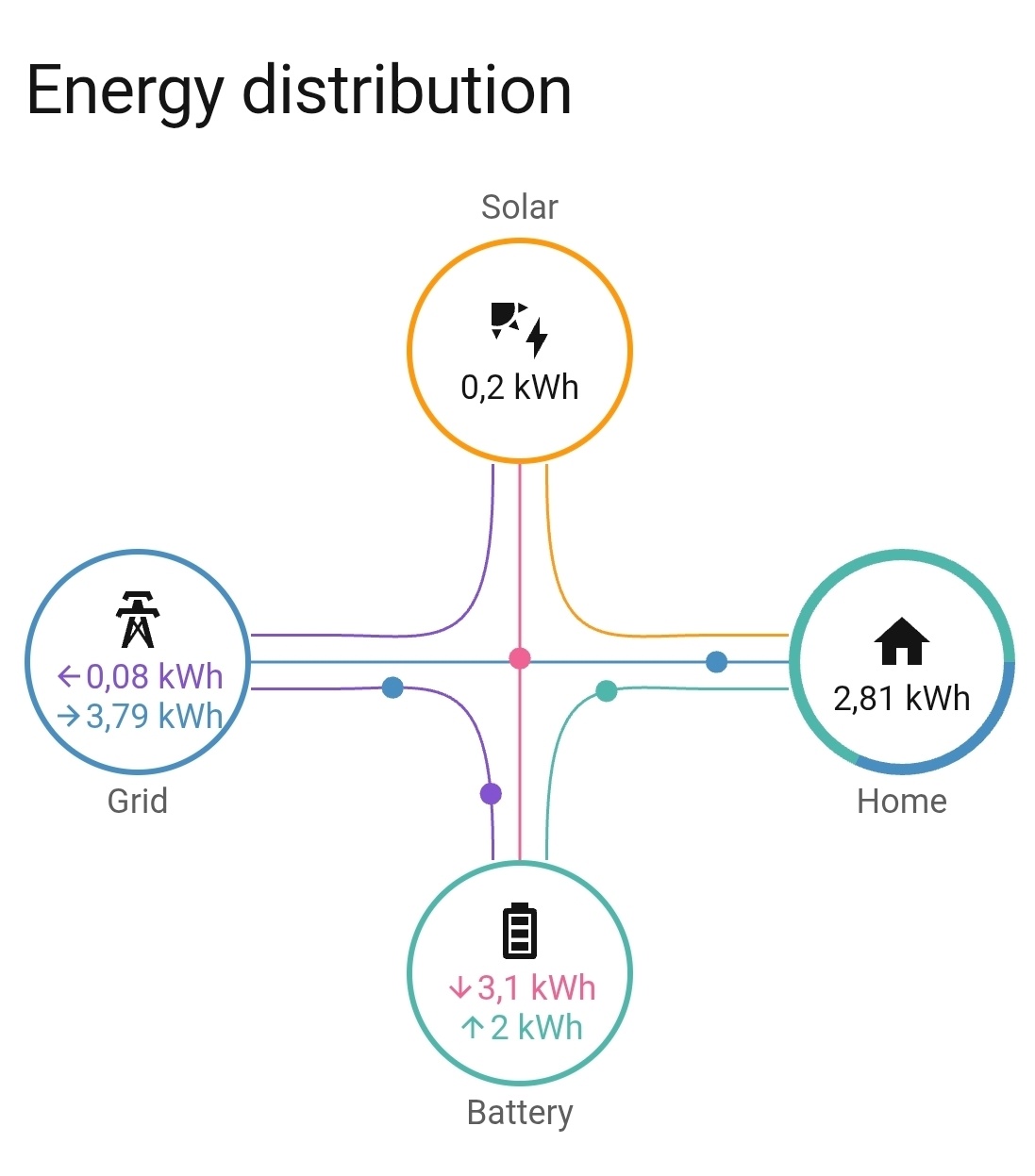

En nu dus het verschil tussen VRM portal en wat bijvoorbeeld home assistant ziet met P1 meter.
Afbeeldingslocatie: https://tweakers.net/i/zkGqoPYaOmscAXDfJCl_Asob0Wg=/fit-in/4920x3264/filters:max_bytes(3145728):no_upscale():strip_icc():strip_exif()/f/image/TLYqwMTHEUYVHYn6ynq6OH7P.jpg?f=user_large
Afbeeldingslocatie: https://tweakers.net/i/Lg4o30UlsiNzVsG9FZG456Lfrck=/fit-in/4920x3264/filters:max_bytes(3145728):no_upscale():strip_icc():strip_exif()/f/image/Q1Ssl2rSy3ClZrsq14IWaRzs.jpg?f=user_large
Alles qua screenshots ongeveer dezelfde tijd vandaag.

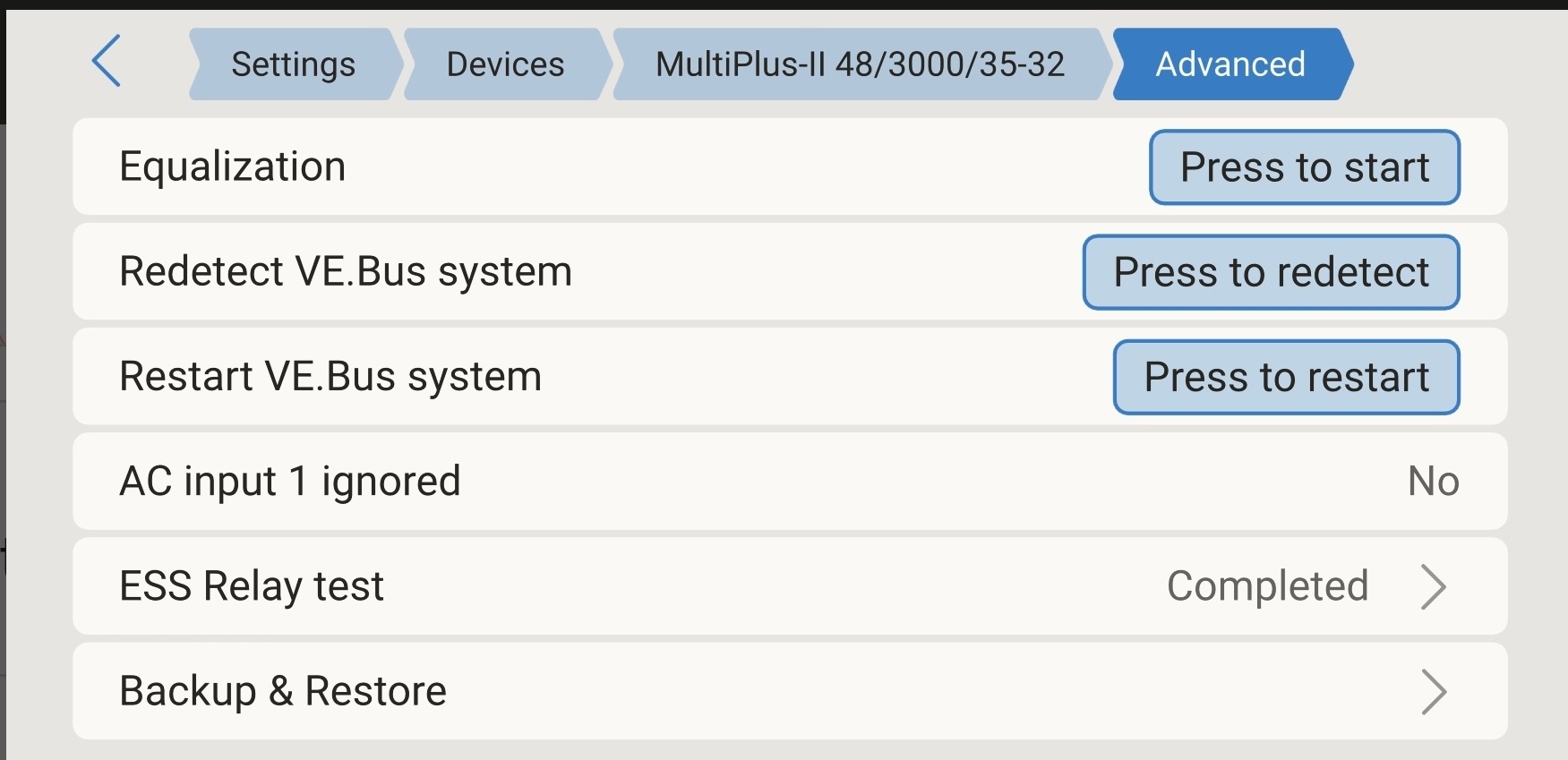

Nu zie ik ook een equalisation optie, maar gaat daarbij de spanning van de ac-out?
Afbeeldingslocatie: https://tweakers.net/i/MVUesWSO640EOqHzYqDF8TSkmDU=/fit-in/4920x3264/filters:max_bytes(3145728):no_upscale():strip_icc():strip_exif()/f/image/MuL5Fk5dJc4L5hHeCGIuHUPZ.jpg?f=user_large

@The-Source Het lijkt mij verstandig dat je eerst de handleiding leest voordat je op knoppen begint te drukken waarvan je de functie niet weet ;)
Niet doen, dat is een batterij optie en die is niet bedoeld voor jouw batterijen.

The-Source schreef op zaterdag 11 april 2026 @ 08:56:
Zorg eerst dat alle meetwaarden in amperes of watts (niet in kWh) kloppen. Je voorbeeld screenshot waarbij je 2236W op L3 uit het net verbuikt terwijl dat niet zichtbaar is in de loads, zegt genoeg: waar gaat die energie heen?
Begin met het uitzetten van accu en pv en zorg dat de et340 dezelfde A of W per fase laat zien als je net meter. Vervolgens controleren of overal L1 ook idd L1 is enz. (bij victrons en pv). Daarna pv zichtbaar maken in venus os en weer controleren of de getallen kloppen. Daarna de accu weer aan en het zou moeten werken zoals je verwacht (hoop ik).

Aangezien Victron niet de p1 meter gebruikt maar de et340 voor meter waardes en daar zijn f2 & f3 aan de ingang zijde gewisseld is dat effectief hetzelfde als wat je hier voorstelt. Tussen hoofdschakelaar en de et340 zit letterlijk alleen maar bedrading. En volgend het uitlezen van de p1 meter lijkt het daar dus wel goed te zitten. Dat maakt het geheel wat vreemd voor mij.
In VRM zitten de juiste serienummers op de juiste fase zoals ik ze geprogrammeerd heb.
Dit gaf dus alleen voordat ik fase2&3 ging omdraaien en "Phase rotation: Warning"
Nadat fase2&3 verwisseld waren was deze melding weg. Deze wisseling is bij de ingang zijde van de et340 gedaan.
Maar de vraag is dan eigenlijk waarom heb je een phase rotation warning terwijl het wel goed zat?

Fase rotatie is niet hetzelfde als de volgorde. Als je willekeurig 2 fases wisselt draai je de rotatie om. Als je ze allemaal 1 positie doorschuift niet.

Hey,

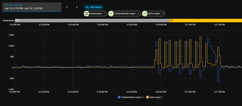

Volgende situatie waar ik tegenaan loop. Mijn kookplaat is 3 fase (eigenlijk maar 2 gebruikt, 7.2kw aansluitwaarde), de kookplaat moduleert/pulset/pwm't. Alleen doet ie dit veel sneller dan de victron kan/mag compenseren, resultaat op de meter:
Afbeeldingslocatie: https://tweakers.net/i/r01hHxdyVCvn74m0OnJFQt412TU=/fit-in/4000x4000/filters:no_upscale():strip_exif()/f/image/lL5UqcojQaAMeedd6GyCqD9i.png?f=user_large
Nu nog niet zo erg, maar als het salderen eraf is gooi je hier steeds de belasting weg per pulse. Ik ben dus wat gaan puzzelen met oplossingen, wellicht hebben jullie er wat aan, ik vond het in ieder geval interessant genoeg om te delen.
Een klein beetje extra context want elke situatie is anders. 1 fase 6k5 Victron op een 3x25A huis met vm3p75ct meter, de meeste gebruiksgroepen zoals woonkamers/slaapkamers/koelkast zitten op de ac-out van de victron. aan de AC in kant blijven over: laadpaal (3f), kookplaat (3f), wasmachine/droger, warmtepomp (a++++ huis dus die staat veel stil). Als de laadpaal aan staat zet ik de victron op Self consumption from battery "only critical loads", ik laad met grid rewards dus dat is bijna altijd voordeliger dan stroom uit m'n accu trekken. Geaccepteerd nadeel is dat als tijdens het laden van de auto de warmtepomp aangaat, dat stroom van het grid zal zijn, maar doormiddel van automations draaien mijn warm water cycles en vaatwasser al op de goedkoopste momenten van de dag/nacht.
Probleem 1: Pulsegedrag herkennen
De kookplaat is relatief makkelijk te herkennen, die pulseert relatief stabiel, en de kleinste puc in m'n plaat is 1700W, doormiddel van node red heb ik het volgende gemaakt:
Afbeeldingslocatie: https://tweakers.net/i/bkGbjQQRf5Wt5NLFZEGLuHhvjRg=/800x/filters:strip_exif()/f/image/jlCaDI6DupmJqCuoruY5a4hb.png?f=fotoalbum_large
(code zal ik later nog wel publiceren als ik het gefinetuned heb)
Hierdoor heb ik een soort van kookmodus waar ik 'iets' mee kan :9 die relatief snel inschakelt (5 pulsebewegingen, afhankelijk van de kookstand die gebruikt wordt)
Afbeeldingslocatie: https://tweakers.net/i/KPIQOYJf_iJLqDX_DFlbqxaCGRA=/800x/filters:strip_exif()/f/image/3XOQ4uqDs7WdVqf0ugHLQ30N.png?f=fotoalbum_large
Probleem 2: Nu we een kookstand hebben, wat gaan we ermee doen?
Nu we nog mogen salderen is de spread (bij mij) zo'n 0,0248 euro. Na salderen wordt die spread ineens enorm omdat je de energiebelasting niet meer mag wegstrepen. Voor nu is deze spread voor mij verwaarloosbaar, behalve dat de victron wat tikken krijgt, maar daar is ie wel voor gemaakt.
in bovenstaande screenshot valt de teruglevering best wel mee, maar op sommige kookstanden is deze bijna 1:1 met verbruik
Ik had 3 mogelijk ideeen/opties
1. Bovenstaande flow de prullenbak in, en victron lekker laten pendelen
2. Victron niet laten reageren op de kookplaat en net zoals bij de laadpaal de Self consumption from battery op "only critical loads" zetten
3. Optie 2, maar dan een negatieve grid setpoint zetten van bijvoorbeeld 2000w zodat je tijdens het koken (vaak dure momenten) wat teruglevert, en je eigen stroom gebruikt.
Ik heb er zelf even mee zitten denken en ook Gemini eens aan het werk gezet. en ben daarbij tot de volgende conclusie gekomen (AI warning, ik kon dit niet zo goed duidelijk uitleggen, maar heb de sloppiness eruit gehaald.
Voor de berekening
1 uur koken
50% pwm
2000w kookpit
netto energiebehoefte koken: 1kWh
Optie 3: Negatieve gridpoint
Met Salderen:Is nu meestal het voordeligst (als je veel kookt tijdens dure momenten),
Zonder Salderen: Gooi je stroom weg die je beter elders kunt gebruiken.
Tijdens de aan pulsen koop je niks in (want je compenseert)
Tijdens de uit pulsen lever je 1kWh terug ( 1 kWh x € 0,15 = € 0,15 inkomsten)
Accu-verlies: 2 kWh accu leeggetrokken = € 0,64 aan energie die je elders had kunnen gebruiken (aanname dat stroom later die avond ook nog 32ct is, en nog wat andere mitsen en maren zoals accucapaciteit)
Totale kosten: € 0,49
Optie 1: Niks doen
Met Salderen: flink jojo'en op de victron maar financieel maakt het niet veel uit
Zonder Salderen: Victron is te traag waardoor je flink rond de nullijn gaat pulsen == staatskas spekken
Tijdens de aanpulsen: victron traag dus weet de helft te compenseren, 0,5 kWh x € 0,32 = € 0,166 kosten
Tijdens de uitpulsen: victron traag dus weet de helft te compenseren: 0,5 kWh x € 0,15 = € 0,075 opbrengst
Accu-verlies: 1kWh, 32ct energie die je elders had kunnen gebruiken (mitsen en maren)..
Totale kosten: € 0,405
Optie 2: Niet koken op de Victron (kookstroom inkopen)
Met salderen: koken kost je 32ct
Zonder salderen: koken kost je 32ct
Geen accuverbruik.
</AI>
Conclusie van dit verhaal: Ik heb de kookmodus stand actief gezet, en als er gepulseerd wordt, schiet de victron tijdelijk op critical loads only. Als de kookplaat continue aan het vlammen is, mag de victron prima compenseren.
Conclusie2: het voelt (en is waarschijnlijk ook wel een beetje) mierenneuken op de details terwijl er ook een boel aannames zijn. Optie 2 scheelt me per jaar 30 euro (en wat acuu/victron levensduur). De tijd die ik bezig ben geweest met knutselen heb ik zeker niet terugverdiend :) en dit bericht is een stuk langer geworden dan ik van tevoren had gedacht.
Cheers.
  • Q
  • Laatst online: 19:45
Q
Au Revoir Mon Capitan! 😭
Dit is mogelijk gevaarlijk terrein, maar de European grid code instelling maakt het mogelijk om ramp-up en ramp-down times in te stellen. Misschien dat de omvormer dan sneller reageert. Of dat mag en verstandig is? Zelf geen ervaring mee.
Persoonlijk zou ik het issue ofwel accepteren, ofwel een vast grid setpoint instellen. Als je kookt is dat toch meestal op een tijdstip dat stroom relatief duurder is en als je dan wat extra terug levert, dan is dat eigenlijk prima? Misschien overdenk je het 'issue' een beetje :D
Misschien dit onderwerp eens bespreken op het Victron forum?
Je kunt niet de enige zijn die hier mee te maken heeft.

Levering/teruglevering wordt in Nederland toch per kwartier en over de fasen gebalanceerd dacht ik?
Dan maakt het voor de kosten dus ook weinig uit, of vergis ik me?
  • Q
Q
Beer070 schreef op woensdag 15 april 2026 @ 20:10:
Misschien begrijp ik je niet goed, maar omdat in deze situatie met de PWM kookplaat er continue ofwel (teveel) wordt teruggeleverd of afgenomen van het grid, ga je dus na afschaffing salderen, telkens belasting betalen voor die afname uit het grid.
Dat wordt volgens mij niet gemiddeld per kwartier.
Persoonlijk zou ik dat 'pendelen' vooral onprettig vinden voor de multiplus, de kosten qua inkoop elektriciteit of nodeloos strroom uit accu halen vind ik zelf minder een issue.

Nog even een resultaatje van mijn pannekoekbaksessie (1 pit bakken 1 pit warmhouden) van zojuist, waarbij de victron alleen de critical loads op nul houdt, en zich niet bezig houdt met de kookplaat:
Afbeeldingslocatie: https://tweakers.net/i/gNOcfV-NBhtcFYY4gqCprQIQ7Mg=/800x/filters:strip_exif()/f/image/Or36pZcbSo9iJEDNVKwsL3pv.png?f=fotoalbum_large
Zeker niet, de meter kijkt volgens mij elke sinusgolf een aantal keer hoeveel je verbruikt/opwekt, als jij in 0,1 seconde 3kwh zou wegtrekken (als dat zou kunnen) en in 0,1 seconde daarna 3kwh zou terugleveren, registreert de meter 3kwh opwek en 3kwh verbruik. dat wordt niet tegen elkaar afgestreept, dat zou interessante loopholes veroorzaken.
  • cyclone
cyclone
even nieuwsgierig welk merk kookplaat je hebt, ik heb hier een Siemens maar nooit van dit soort gedrag waargenomen.
Waarbij ik niet uitsluit dat het gebeurd hoor want wellicht meet ik niet goed genoeg om het te kunnen waarnemen.

cyclone schreef op woensdag 15 april 2026 @ 20:30:
De plaat die we nu hebben is specifiek een etna AKI680ZT.
Naar mijn weten werken veel kookplaten met die pwm manier, das lekker makkelijk moduleren, maar misschien dat die van jou dat niet heeft hoor, ben ik ook wel benieuwd naar.
Edit: ah ik zie dat een boel luxere platen een hogere frequentie hebben en dit gedrag dus niet vertonen, had ik dat maar geweten toen ik een jaar geleden deze keuken kocht... over 10 jaar of bij een ander huis nog maar een keer proberen

@LigeTRy interessante materie hoor, nu heb ik 1 goedkope plaat in huis (Ikea) en een luxere (Siemens) dus wil daar wel eens een testje mee doen.
Hoe meet jij is dit op basis van P1 metingen in HomeAssistant of heb jij er nog een shelly oid tussen ?

cyclone schreef op donderdag 16 april 2026 @ 18:28:
[edit]
Gezien ik alles op de AC out kant van mijn Victron heb staan (3 fase) plus er vanavond ook flink wat zon opbrengst was (SolarEdge ook 3 fase) toen er gekookt werd krijg ik met geen mogelijkheid de PWM pieken uit mijn huidige bronnen (VRM / HomeAssistant)
Hmm, als alles op AC out zit is de Victron misschien wel rap genoeg bij jou om het te compenseren (omdat de stroom er toch al doorheen gaat kan ie het misschien opvangen met condensatoren?), bij mij zit alles "voor" de victron, dus op AC-in omdat ik maar 1 victron heb op een 3 fase huis.
Ik lees het totale verbruik en bereken daar de delta op door middel van een VM-3P75CT. De modbus registers haal ik dan weer uit m'n GX. Die poll ik elke seconde, maar dat kan eventueel ook sneller. Via P1 zou ik niet doen, dat is mij te traag en daar zit de Tibber pulse in, cloud is extra vertraging en die verliest regelmatig connectie.
De code die ik daarvoor gebruik in node red is dit: https://gist.github.com/W...bcde47764dcc1986ed2484a50
Afhankelijk van je installatie moet je dus wel je modbus TCP aanzetten en de instellingen in de node aanpassen, en de helper functions in Home Assistant aanzetten. Ik weet niet of je uberhaupt Home assistant of node red draait, anders wordt dit een lastige. Maar zolang je op je meter niks ziet, zit je goed denk ik.

Hoi allen,
ik heb deze week mijn Victron Myltiplus II 48/5000 in combo met een NKON 32kWh indienst genomen.
Het is een 1-fase opstelling met de PV aan de AC-in kant dus de cerbo ziet deze PV niet. De gehele installatie is opgebouwd in de kelder en staat lekker fris op een 15/16graden.
Nu merk ik dat de Victron maximaal 2000W richting batterij stuurt ipv de volle overschot van de PV installatie.
In de VRM ben ik nog geen setting tegen gekomen het laden limiteert. "Limit inverter Power" staat af. Grod setpoint staat op 0W. De grid feed-in staat wel op AC-coupled PV - feed in excess maar met een Multiplus 48/5000 zit ik nu maar op de helft van de inverter capaciteit.
De mode van ESS is 'Optimized (with BatteryLife)
Waar of welke setting is hier limiterend?
Alvast bedankt,
Johan

  • LigeTRy
  • Laatst online: 16:42
Johan_B schreef op vrijdag 17 april 2026 @ 14:16:
Hoi allen,
Alvast bedankt,
Johan
Wat is je CCL? (dit kan je zin in remote console > BMS > Parameters). het lijkt me sterk dat je BMS het opladen limiteert, maar het is mogelijk. Iets anders wat kan zijn is dat je omvormer te warm is en daarom gaat deraten, helaas heeft de victron zelf geen temperatuursensor ingebouwd die je makkelijk kan uitlezen (of ik heb m nog niet gevonden).
Heb je DESS aan staan? Die zal nog flink lerende zijn en misschien denken dat je de stroom niet nodig hebt? Lijkt me sterk maar wellicht even uitzetten tijdens dit soort tests

Nou mijn verhaal over vreemd gedrag van verbruik heeft mogelijk een verklaring (maar nog even afwachten hoe het vannacht gaat).
Ik had weer een nieuwe VEconfigure download gemaakt en ging dus weer L1 L2 L3 stap voor stap vergelijken en wat denk je. Bij L3 pop-up er is geen assistent. En dus ook niet de battery settings erin zoals dat wel had moeten zijn. Deze nu recht getrokken en upload gemaakt. Nu even afwachten of dit het werkelijk was maar voorlopig kan ik wel even makkelijk config wijzigen aangezien de AC-out even helemaal is los gekoppeld van apparatuur die spontane reboots niet zo leuk vinden.
Wellicht niet nodig om een EM24 aan te schaffen ipv de huidige ET340

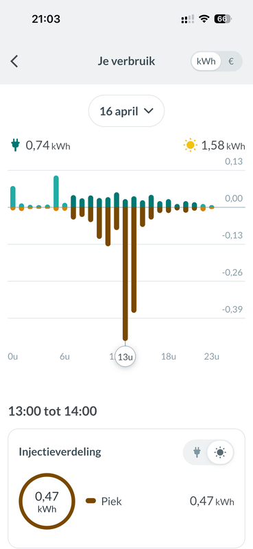

Heb je een 3 fase aansluiting en is die 2000W ongeveer 1/3e van het overschot?
  • Johan_B
  • Registratie: Maart 2026
  • Laatst online: 04-10 23:48
NTS schreef op vrijdag 17 april 2026 @ 15:40:
Ik heb een volledige 1 fase aansluiting van PV(2009) en omvormer/batterij(2026). Ook warmtepomp(2014) is op 1 fase.
De hoofdzekering is een 63A. Meer dan zwaar genoeg om de gehele boel te trekken.
Hoi allen,
Heb je een Cerbo? Als ik in mijn 3-fase Multiplus II 48/5000 een plafond zie ontstaan van 6000W (drievoudige van jouwe) dan correleert dat heel sterk met een temperatuurswaarscuwing (warning, geen alert) op de Cerbo die niet zichtbaar is in VRM. Ik ben er nog steeds niet achter wat dat is. Het is op die momenten gewoon koel en de fans van de MPs staan uit, toch is er dan een hoge temperatuurswaarschuwing die de boel limiteert. Ik heb inmiddels wel een vermoeden: contactsensor bij de DC-aansluitingen op de MPs bereikt threshold.
En kan je uberhaupt wel langer sneller laden, bijvoorbeeld met 4000W (continue vermogen dat de MP zou moeten kunnen), meer dan 15 minuten? Ik krijg er maar ongeveer 3-5 minuten 10kW in of uit en dan die temperatuurswaarschuwing op de Cerbo waarop het inkakt naar 6kW.
Als jij nu meerdere uren >2000W van je panelen krijgt dan zou het iets soortgelijks hebben als ik.
Afbeeldingslocatie: https://tweakers.net/i/V8Dvzprw0XkejdlCvya01JhB1kE=/234x176/filters:strip_exif()/f/image/zeMuQFWZQ8RoRAKWB0N80IMh.png?f=fotoalbum_medium
  • Johan_B
gertvdijk schreef op vrijdag 17 april 2026 @ 17:34:
De enigste melding is de low voltage toen ik de installatie indienst nam. Toen heb ik die batterij volgeladen tegen 5000W vanuit het net zonder te verpinken.
Ik ga straks nog even de configuratie uitlezen van de Multiplus ii.
Het gaat nog over 1Kwh die ik injecteer in het net en duidelijk wanneer de PV over de 2000W gaat.
Afbeeldingslocatie: https://tweakers.net/i/YhLzzQILWk7qh8L-B5s-nhcCe9k=/x800/filters:strip_exif()/f/image/e4gmFJcWzX3Y8L7587vyTl69.png?f=fotoalbum_large
Afbeeldingslocatie: https://tweakers.net/i/SBzsODqNQhe4JbQCNbikn5QvRUU=/800x/filters:strip_exif()/f/image/EitOAHUfdWW8b0rPY0QL2HWl.png?f=fotoalbum_large
[ Voor 10% gewijzigd door Johan_B op 17-04-2026 21:05 ]
  • The-Source
The-Source schreef op vrijdag 17 april 2026 @ 14:38:
Als vervolg op deze post,
Afbeeldingslocatie: https://tweakers.net/i/Elzxg9cAJyEhXgx_C93nLnct424=/fit-in/4920x3264/filters:max_bytes(3145728):no_upscale():strip_icc():strip_exif()/f/image/zYlly09NvZF2RSY4eSZEVcxF.jpg?f=user_large
Getoond verbruik ligt nu wel in lijn van verwachting maar zit nog wel met het "verschil" dat de grote verbruikers nu niet aan de ac-out zijde zitten. Maar eerst even 2 nachtjes zo draaien voordat ik dat weer omzet om zo eerst maar uit te sluiten of nu blijft werken zoals verwacht. En zo ook of het terugzetten op de ac-out zijde invloed heeft.
Update: gemiddeld nu 3% per uur accu verbruik wat klopt met hoe het was toen ik op 1 fase zat
[ Voor 3% gewijzigd door The-Source op 18-04-2026 08:52 ]

Boerm schreef op vrijdag 17 april 2026 @ 09:51:
is er een mogelijkheid met de multiplus 5000 3fase en 2 solaredge omvormers en 32kwh accu om de het pv overschot wanneer de batterij vol is niet terug te leveren
Kort antwoord Ja.
Ik heb dit zo draaien namenlijk.
3x Multiplus II 5000 en 1 x SE 12,5K en 1x SE 5K.
Belangrijkste waar je eerst naar moet gaan kijken of je voldoende opslag hebt t.o.v. van je PV vermogen. (optelsom van vermogens van jouw 2 SE omvormers in mijn geval is dat dus 17,5 kW) Hiervoor gebruik je de 1.0 regel van Victron
De rekensom die hieruit voortvloeit is in mijn geval (17,5/1,5)x4,8=56kWh
Dit houdt in als ik mijn PV op de AC out wil aansluiten dan moet ik minimaal 56kWh aan accu capaciteit beschikbaar hebben.
Details waarom vindt je in de bovenstaande link.
Om je SE omvormers aan de AC out kant te kunnen zetten moet je dus voldoen aan de 1.0 regel en moet je ze goed instellen zodat jouw Cerbo ze netjes terug kan regelen.
Hoe je dat goed moet doen lees je hier
Als je dit goed inregelt kun jij in je Cerbo gewoon Feedin-Limit aanzetten die voorkomt dat jij terug gaat leveren aan het Grid.
Afbeeldingslocatie: https://tweakers.net/i/dc4o3SBmIodppyFmEfwn9xY_mqU=/800x/filters:strip_exif()/f/image/HuG23WmVFg4a6jIkb4ayjZo1.png?f=fotoalbum_large
Tevens lees ik dat je dit ook kunt aanvinken in de ESS Assistent door
"Feed-in excess solar" op "No" te zetten. Dit heb ik zelf niet in gebruik ik hem getest met de limit system feed-in setting te gebruiken op de Cerbo.
Dit werkte prima nadat de accu vol was regelde de cerbo beide SE omvormers terug naar het op dat moment gebruikte eigen vermogen.
Deze regeling is niet supersnel dus verwacht geen wonderen, maar in combinatie met je accu's kun je dan wel zo goed als naar zero export toe.
Dit werkt dus in mijn geval waarbij ik alles achter de Multiplussen heb zitten, enige wat op de AC in zit is het grid.

  • Johan_B
OK, ik heb de fout gevonden waarom mijn installatie niet boven de 2000W richting batterij wou.
De charger stond nog op 35A @48 VDC :-) Deze is nu op 70A @48VDC.
Afbeeldingslocatie: https://tweakers.net/i/Gn5FsCrK0-n9QG601Gs0_eyKJFg=/fit-in/4000x4000/filters:no_upscale():strip_exif()/f/image/o5AfXiANonWd8QdWiT8bG2yT.png?f=user_large
Nu gaat alles richting batterij behoudens wat schommelingen rond de 0W setting. Kan je hier de regelaar bijsturen? Maw kan je de PID instellingen van de regelaar uitlezen en calibreren aan de elec. gebruikers van het huis?
Groeten,
Johan
Johan_B schreef op vrijdag 17 april 2026 @ 19:12:
