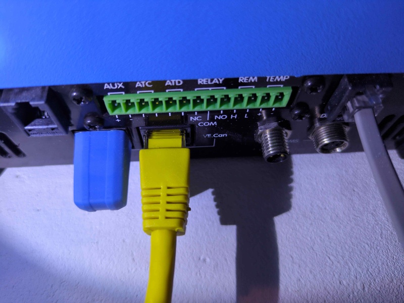

Hier liep ik ook tegenaan, het kabeltje om de 2 bms poorten op de Smart BMS met elkaar te verbinden ontbrak bij mijn DHZ pakket. Die is nageleverd en na het kortsluiten van die 2 poorten werkte alles naar behoren.
Gasloos | 17740wp Solar | Victron ESS 19,5kW 64kWh | Tesla 3 LR Highland | Twingo electric | Alfen single pro line & EVCC
  • tijn1976
  • Laatst online: 18-08 08:23
fhblammers schreef op woensdag 25 maart 2026 @ 11:29:
Dank voor je reactie. Deze heb ik gecontroleerd, los geschroefd en wederom goed gemonteerd in het groene aansluitklem gemonteerd. Geen verschil.
Hij ging trouwens meteen tijdelijk laden met 17kw, waarna hij weer het relais opende en foutmelding ATC/ATD gaf....

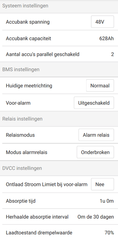

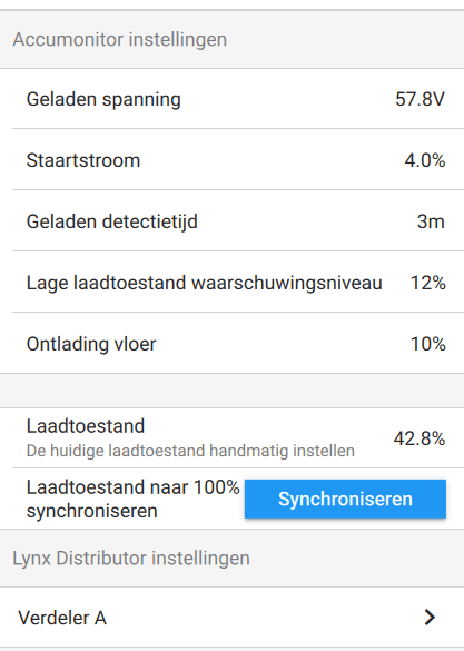

Update: de volgende screenshots heb ik kunnen maken in victron connect van de instellingen van de lynx bms. Na een aantal in en uitschakelingen heb ik de hoofdschakelaars van de accu's maar weer uitgezet.
Afbeeldingslocatie: https://tweakers.net/i/vw42kNRyyu4s-fp9Mi9KjAlgFF8=/x800/filters:strip_exif()/f/image/QrmUn9I1ik8N7QoXn0tTd6dV.png?f=fotoalbum_large
Afbeeldingslocatie: https://tweakers.net/i/AdTeuMtQNF7anbaxSNGbcsBNzcw=/fit-in/4000x4000/filters:no_upscale():strip_exif()/f/image/8x3U8GXEP508lFlFpWgsYKju.png?f=user_large

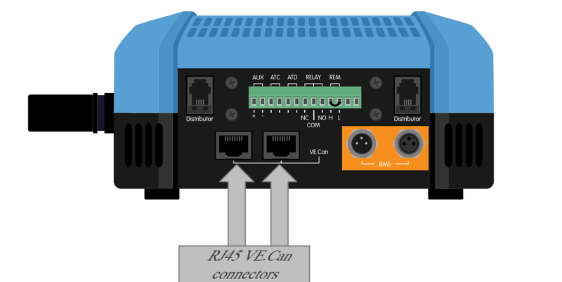

Je hebt mij toch aan het denken gezet! Volgens mij is het raadsel nu nog groter:
Volgens de productsticker: Lynx Smart BMS 1000, tevens in het apparatenoverzicht dezelfde benaming.
Uit de handleiding van de NG versie:
Afbeeldingslocatie: https://tweakers.net/i/eMjMg_kzlc75a1c63ZA-kn7xW0Q=/800x/filters:strip_exif()/f/image/yjZKBvpLJyrrwN0dWAECuHcf.png?f=fotoalbum_large
Uit de handleiding van de NON-NG versie:
Afbeeldingslocatie: https://tweakers.net/i/exwOduFvVRC8zYLPloqwKMd_MFA=/800x/filters:strip_exif()/f/image/t8ffoVkHe7seZub9VZH6O4D3.png?f=fotoalbum_large

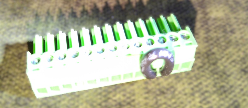

Het aansluitblokje heeft in de NG versie 2 polen extra 13 ipv 11.
Foto's van mijn smart BMS:
Afbeeldingslocatie: https://tweakers.net/i/dCwKNUmJmQ6tS63QNvcm4-xFg6w=/800x/filters:strip_icc():strip_exif()/f/image/n3dOm16qAW8citb0QGnrIyGZ.jpg?f=fotoalbum_large
Afbeeldingslocatie: https://tweakers.net/i/jSMYIrjix0UtOjrqjT2J45DzipE=/800x/filters:strip_icc():strip_exif()/f/image/t3JuFDtcxi9H2NwDXrW4jvUA.jpg?f=fotoalbum_large
Afbeeldingslocatie: https://tweakers.net/i/KQeg_lNKI_ES7ISsdYc_4Cn1Y3Q=/800x/filters:strip_icc():strip_exif()/f/image/mEY7QvSvxhYgeMYuny1XOsfV.jpg?f=fotoalbum_large
Geen NG-tekst op de behuizing.......En zou het serienummer met benaming op de sticker niet ook de NG benaming hebben? En op de NG versie, lijkt vanuit de handleiding, rondom de accu bms polen een oranje kader? De doos die ik het is ook NON-NG.....

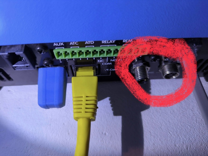

@tijn1976 heb je de BMS kabel wel, en dan ook kortgesloten zoals eerder aangegeven? Die zie ik niet op je foto's.
  • fhblammers
  • Laatst online: 14:05
@tijn1976 Ik bedoel de 2 ronde BMS poorten doorverbinden:
Afbeeldingslocatie: https://tweakers.net/i/o6xoKGhRwhvMVnPjMZJ8ZfkUIcg=/800x/filters:strip_icc():strip_exif()/f/image/CVqtxRrMYFDAIyB7iz0DiBAQ.jpg?f=fotoalbum_large
Op deze manier:
Afbeeldingslocatie: https://tweakers.net/i/i3ZjkUMoiew_MmIvdSs__NfQAX4=/x800/filters:strip_icc():strip_exif()/f/image/1PPDHTbdfLpYFgbtDjROjpsx.jpg?f=fotoalbum_large
Kabeltje: https://www.victronenergy...le-female-3-pole-cable-2m
Nee, dat is nieuw voor mij. Bedankt, ik zie dat de volgende reactie een link heeft geplaatst. Dank je wel!

fhblammers schreef op woensdag 25 maart 2026 @ 15:38:
Op deze manier:
Dit was de oplossing. De posbode bracht vanmorgen de juiste kabel. Na montage is alles zonder foutmeldingen gaan laden. Ik heb het ess profiel houd accu's geladen gekozen om de eerste keer tot 100% te laden. Dit is met dit wisselvallige weer gedaan met pv stroom en net stroom. Mooi zo, opgelost. Bedankt voor het meedenken!

Ik heb dat mijn smartshunt soms iets te positief is met de soc (ca 6%).
Na 12 dagen heb ik een verschil van 3 kwh te weinig op een 48.2 kwh accu.
Iemand tips op basis van mijn smartshunt settings?
Afbeeldingslocatie: https://tweakers.net/i/0bA6Gin7sMe1Ut6m6dPcZtf0WyE=/x800/filters:strip_icc():strip_exif()/f/image/Asg7uYC1kKyGtDaB0boyIlbs.jpg?f=fotoalbum_large
- leeg -
  • Q
  • Laatst online: 14:17
Q
Au Contraire Mon Capitan!
luigi87 schreef op vrijdag 27 maart 2026 @ 16:47:
- current threshold op 0 zetten?
- peutert op 1.01 (is eigenlijk voor lood accu)
- charge efficiency factor lager zetten?

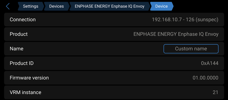

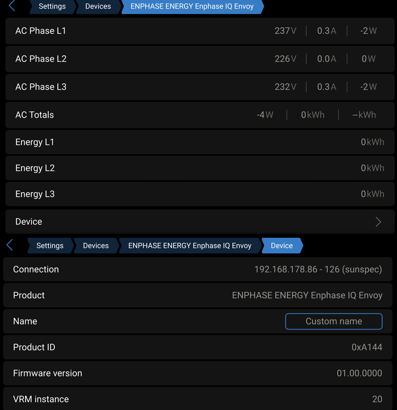

Ik heb bij iemand een victron MPII en cerbo geinstalleerd alles werkt goed nu. Ze hebben een enphase PV systeem en is de modbus geactiveerd dus de PV is zichtbaar in de cerbo maar vermogen blijft 0, kWh blijft 0 en firmware nummer is 1.000.000 dus het lijkt maar half te werken.
Iemand bekend met dit probleem ?

Cyrus The Virus schreef op woensdag 1 april 2026 @ 11:40:
Out-of-the-box werkt dit inderdaad niet. Bij mijzelf heb ik het large OS op de cerbo gezet en vervolgens de volgende 'uitbreiding' op de cerbo gezet: https://github.com/mr-manuel/venus-os_dbus-enphase-envoy. Hiermee heb ik de Enphase opbrengst zichtbaar in de cerbo, en kan deze met voldoende Enphase opwekking de accu laden, en stopt 't laden als er geen enphase opbrengst is.
  • Cyrus The Virus
  • Laatst online: 17-09 06:20
teka1 schreef op donderdag 2 april 2026 @ 08:56:
Het gekke is bij een vriend van mij werkt het wel gewoon, en hebben zitten vergelijken waar het mis gaat. Enige conclusie die we nu hebben is dat in het Enphase al mis gaat gezien de app van enphase zelf al geen live status kan geven.
AMD 5950x || Asus VIII Dark Hero || G.Skill Trident Z Neo 2x16GB C16-16-16-36 || EVGA FTW3 3080 Ultra || 2x WD SN850 1TB || Corsair HX850i

ja er hangt een metered Envoy heb 3 weken moeten wachten totdat modbus aanstond |:( (lang leve victron). Virctron kan hem vinden via sunspec protocol maar alleen de spanningen die worden doorgegeven lijken te kloppen.
Afbeeldingslocatie: https://tweakers.net/i/8nR-MAkBFraEPWPyh3GFcBTrpJI=/x800/filters:strip_exif()/f/image/KlM9IzaBx6oJ1cLUE2d4iuHY.png?f=fotoalbum_large

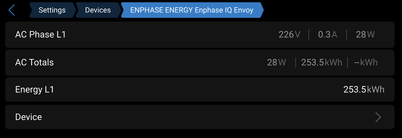

lijkt an sich wel te kloppen dit zie ik (overigens het is puur 1 omvormer / paneeltje omdat ik ook mijzelf wilde certificeren op Enphase blij dat ik niet meer van deze troep heb hangen want man man man wat een slechte support )Afbeeldingslocatie: https://tweakers.net/i/VRuENFgKWzhahFrndpTYCN3ce04=/800x/filters:strip_exif()/f/image/V7TpDbGRHxBxcdV3TXxAvWgI.png?f=fotoalbum_large
Afbeeldingslocatie: https://tweakers.net/i/-tsAc1kxp4QeffS1mXUml2ntZ1U=/800x/filters:strip_exif()/f/image/5a13IOnC20kdbVBaStQ1aPiH.png?f=fotoalbum_large
[ Voor 121% gewijzigd door cyclone op 02-04-2026 13:33 ]

cyclone schreef op donderdag 2 april 2026 @ 13:32:
lijkt an sich wel te kloppen dit zie ik (overigens het is puur 1 omvormer / paneeltje omdat ik ook mijzelf wilde certificeren op Enphase blij dat ik niet meer van deze troep heb hangen want man man man wat een slechte support )[Afbeelding]
bij jouw is inderdaad firmware ook 1.00 maar energy L1 klopt bij jouw wel. Ja ik was al niet z'n fan van die overpriced omvormers.
