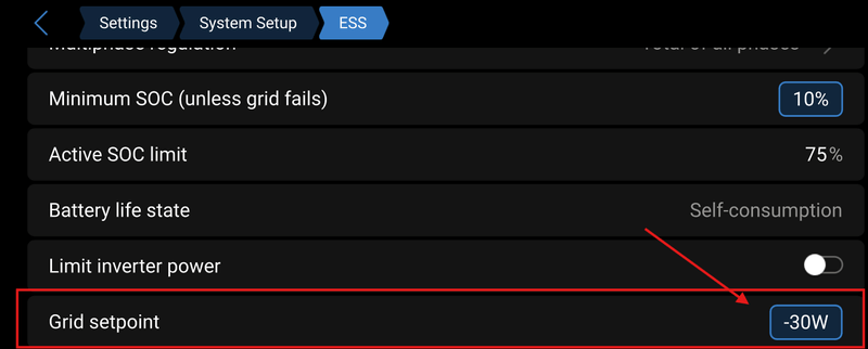

@master1104 je vraag is mij niet helemaal duidelijk heb nog 3 berichten teruggescrolled van je maar ik denk dat je in essentie nul op de meter wilt bereiken.
Dat is mij zo goed als gelukt (helemaal lukt namelijk nooit) waarbij ik een 3 fase installatie heb met alle verbruikers nog aan de AC in kant.
Ik heb wel de VM-3P75CT meter die is vele malen sneller qua metingen dan welke P1 oplossing ooit zal worden. (mijn P1 stuurt 1 telegram per seconde de VM-3P75CT doet misschien wel 10 metingen per seconde).
Maar om de VM-3P75CT met zijn 150 euro een hele investering te noemen vind ik niet geheel reëel gezien dat op de gehele installatie peanuts is natuurlijk. Ruimte in je meterkast
Maargoed je hebt deze niet nodig als je al je verbruikers op de AC out zet dan regelen jouw multiplussen dit zelf. Als je dat uiteindelijke plan is kun je de aanschaf van de VM-3P75CT besparen.
Om richting de nul te gaan moest ik overigens nog wel even het Grid Setpoint op -30 moeten zetten.
Als ik nu genoeg PV heb of accu capaciteit dan haal ik niks van het grid, ik vermoed dat dit vanaf maart tot ongeveer eind oktober het geval is.

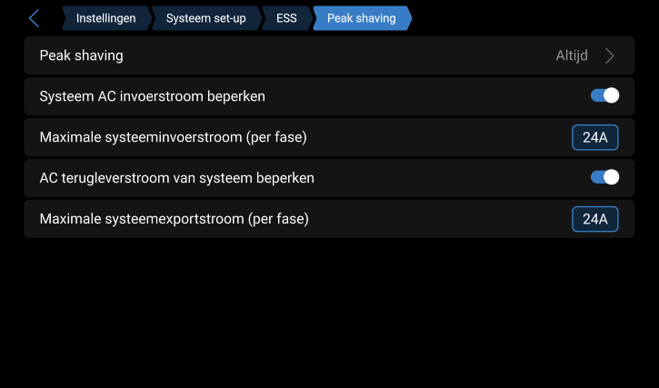

Dank voor je reactie. Ik heb twee doelen:
- nul op de meter
- bescherming hoofdzekering van L1 op +25A en -25A
Nul op de meter gaat in de basis prima (niet zo snel als bij Victron tussenmeter, maar werkt verder goed).
Bescherming hoofdzekering op 25A gaat mis. Stel:
L1= 10A
L2= 10A
L3= 5A
Totaal 25A, maar L1 kan nog 15A extra aan. Victron stopt dan echter met op-regelen door de limiet die niet per fase wordt berekend maar door alle fases op te tellen. Dit beperkt het systeem behoorlijk.
Erger wordt het bij deze casus:
L1 = 25A
L2 = -5A
L3 = -5A
Totaal is dit 15A, waardoor Victron gaat opregelen naar 35A. Gevolg is een uitgeslagen hoofdzekering, terwijl hij had moeten zien dat L1 al op 25A zit en er dus geen ruimte meer is.
Dit is dus op te lossen door de setting bij 'meer fase regeling' op 'individuele fase' in te stellen. Dan pakt hij wel netjes de limiet van L1 en stopt opregelen boven de 25A. Maar dan gaat het grid setpoint ook naar alleen L1, waardoor nul op de meter niet meer goed werkt. Hij 'vergeet' dan immers te compenseren voor L2 en L3.
Ik ben zoekende of dit gedrag komt door de MQTT gridmeter van https://github.com/mr-manuel/venus-os_dbus-mqtt-grid óf dat er een fundamentele bug in de Victron software zit. Als er dus iemand is die kan nagaan of dit probleem ook optreedt in een éénfase systeem op een driefase net met een VM-3P75CT, dan hoor ik dat heel graag. Dan weet ik of een wisseling naar die meter mijn probleem gaat oplossen.
Het is lastig te omschrijven, hopelijk is hiermee het issue voldoende duidelijk :)

master1104 schreef op woensdag 18 februari 2026 @ 15:16:
@cyclone
- nul op de meter
L1= 10A
L2= 10A
L3= 5A
L1 = 25A
L2 = -5A
L3 = -5A
Ik ben zoekende of dit gedrag komt door de MQTT koppeling van https://github.com/mr-manuel/venus-os_dbus-mqtt-grid óf dat er een fundamentele bug in de Victron software zit. Als er dus iemand is die kan nagaan of dit probleem ook optreedt in een éénfase systeem op een driefase net met een VM-3P75CT, dan hoor ik dat heel graag. Dan weet ik of een wisseling naar die meter mijn probleem gaat oplossen.
Bespaar je dan die meter maar...
Bij mij ploft ook de zekering, hij kijkt alleen naar grid setting, niet naar ampère per fase.
Ik regel ook dus maar op één fase, nom is nog niet belangrijk voor mij.

Ik gebruik de VM-3P75CT en heb ook peak shaving aan staan en ik heb ook aan staan dat hij alles fase bij elkaar op moet tellen en dus niet per face moet gaan regelen.
Bij mij wordt netjes de instelling gerespecteerd van de peak shaving. Dus als ik over de 25A dreig te gaan dan reageert de Mulitplus op die fase daarop.
Ik weet wel dat er in het verleden hier problemen mee geweest zijn. Dus wellicht zit je op oude firmware van je multiplus?

master1104 schreef op woensdag 18 februari 2026 @ 15:26:
Chatgpt geeft ook aan dat het een bekend issue is. Kan toch niet waar zijn dat zoiets fundamenteels niet werkt?
Reactie chatgpt:
1 fase MP in een 3 fase systeem is eigenlijk niet zoals Victron het bedacht heeft, het werkt ook alleen maar goed als je hem op L1 plaatst.
Maar verder ligt het niet aan je mqtt integratie, die gebruik ik niet en heb wel hetzelfde gedrag. Het is gewoon de ESS regeltechniek. Als je zoekt op het Victron forum kom je er ook wel wat berichten hierover tegen.
Ik kan mij herinneren dat de reactie hierop was dat het op dit moment niet goed gesupport wordt, en er ook geen plannen waren om het op korte termijn te fixen.
https://community.victron...-shaving-question/47106/4
https://community.victron...-public-testing/45708/247
[ Voor 12% gewijzigd door DanTm op 18-02-2026 19:20 ]
  • Nelisj
  • Laatst online: 08:34
master1104 schreef op woensdag 18 februari 2026 @ 17:05:
@Nelisj ik lees tussen de regels door dat je een driefase MP2 systeem hebt, dus met drie omvormers? Daarbij speelt het probleem inderdaad niet, het gaat echt alleen mis bij enkele MP2 op driefase net. Ik zit op de laatste firmware, dus dat is het helaas niet.
Aaah sorry die had ik even gemist. Maar ik heb idd een 3 fase opstelling.
Wat je dan nog kunt doen is zelf de regelkring maken en de MP2 zo aan sturen.
[ Voor 8% gewijzigd door Nelisj op 18-02-2026 19:55 ]

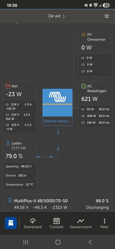

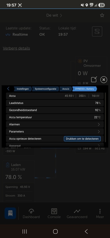

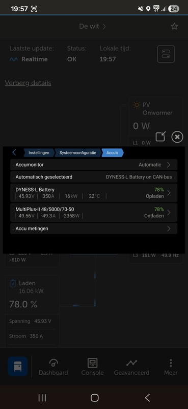

Een maatje van mij en ikzelf zitten met een vervelend probleempje en we zien de fout niet.
Een maatje van mij heeft een Yixiang kistje met MB31 cellen en een JK BMS v19.
Deze kist is gekoppeld/aangesloten volgens de regels van de kunst met 3 x MPII 3000VA een Lynx Smart shunt en een Cerbo apart.
Nu is het al een tijdje dat deze setup na een paar keer laden/ontladen een enorme SoC drift vertoont, zelfs na een paar sessies manueel de batterij opladen en ontladen zijn onze observaties een tijd later dat de SoC getallen echt way off zijn.
Zo zien we bv dat de grote tegel (waar nu 57% in staat) op een bepaald moment aangaf dat er nog 51% in de batterij geschat wordt terwijl de shunt veel lager zit en het hele systeem stopt met ontladen ("leeg" dus, ga ik dan van uit). Deze zit dan ook nog niet op 0% maar het BMS (ja toch?) heeft dan ondertussen al lang aangegeven aan de Victrons dat deze moeten stoppen met ontladen.
Ik heb zelf al eens een aantal cycli gedaan, ook waarbij we de float even afgezet hebben in het BMS om de batterijen goed te balanceren. Ook de deltaV tussen de cellen in rust lijkt "OK".
Als we 10% verschil zouden zien tussen shunt en BMS, daar zouden we nog "even mee kunnen leven", ik vind dat ook te veel, ondanks goed wetende dat SoC maar een inschatting is.
Ter info: de Lynx is al eens vervangen omdat we eerder dachten dat daar een probleem mee was.
Wat missen wij? Ik had het idee dat ik de Victron systemen icm BMS'en redelijk goed kon/kan doorgronden maar hier lopen we echt heel hard op vast. Ik kan me niet van de indruk/het idee ontdoen dat er ergens iets mis is met de voltages en de status van het een of het andere apparaat maar de vinger kan ik er nog niet op leggen.

  • Japie.G
  • Laatst online: 16:46
Japie.G
Colour Classic
Capaciteit in de shunt niet goed ingesteld? Heb je een lynx shunt of een smartshunt? Wel device gebruik je om in VRM je SoC te meten? Lijkt er op dat hij de victrons zelf gebruikt voor de SoC monitoring. Zou eens beginnen om daar ofwel je bms, maar liever je shunt als meetpunt te gebruiken...
edit: een lynx shunt dus, ik zie het nu in je screens. Die geeft 8,8 procent en je BMS geeft 14 procent. Das gewoon to be expected. Geef je lynx shunt in als waarheidspunt en niet de battery monitor van de multiplussen en je bent klaar :-)
[ Voor 116% gewijzigd door Japie.G op 19-02-2026 15:50 ]

  • HyperBart
  • Laatst online: 11:24
Japie.G schreef op donderdag 19 februari 2026 @ 15:45:
"Vervelende" is dan wel dat het BMS nog altijd leidend is om de Victrons te instrueren dat ze moeten stoppen met ontladen(?). Vervelend als: ergens voelt het raar om het BMS wel te vertrouwen om de laadstromen en voltages aan te sturen maar dan niet om het SoC in te schatten.

Naar aanleiding van de berichten over de peak shaving hier. Heb ik het ook maar eens aangezet.
(3 fase opstelling)
Wat mij nu opviel is een constante ontlading van 210 watt. Klopt dit gedrag of moet ik nog eens goed naar andere settings kijken?
Heb nog niet echt kunnen testen bij zwaardere overbelasting (boven de 25A), maar ga er vanuit dat hij dan gewoon zijn werk doet.
- leeg -

Helaas is er voor mij een kleine bijwerking. De import peak shaving gaat goed, maar als ik export peak shaving aan zet dan regelt hij mijn zonnepanelen terug naar 0 watt. Dat komt omdat ik de MP uit zet als er geen laden/ontladen gepland is. Als de MP aan staat is het probleem er niet.
Voor nu laat ik peak shaving alleen op import staan, en mijn node-red flow op de achtergrond mee draaien.
De kans dat mijn zonnepanelen tegelijk met de MP volop terug leveren is niet zo heel groot.

  • maren0
  • Laatst online: 19-10 06:53
Iemand een idee?
Debatterij status blijf staan op laden, terwijl die aan het ontladen is.
Ook de wattes van 16 kw is veel en fout. Normaal zag ik wat er in/uit ging
Ik heb 28,8 kwh accu maar hij geeft nu 16 aan.
Kan niks vinden en cerbo herstarten werkt niet
Afbeeldingslocatie: https://tweakers.net/i/D5w5LJbS6NBdk03BeMffuJ1WsGs=/x800/filters:strip_icc():strip_exif()/f/image/vhBoxv7oPfa1KeyKwslVCPKm.jpg?f=fotoalbum_large
Afbeeldingslocatie: https://tweakers.net/i/bkUyGKKxi21_JQ441vHkT-ub0HA=/x800/filters:strip_icc():strip_exif()/f/image/kBHc27uUdRt7DIHj55bt7KSM.jpg?f=fotoalbum_large
Afbeeldingslocatie: https://tweakers.net/i/jcz7gcF-Cm27rvNzl4m8EDPU3JY=/x800/filters:strip_icc():strip_exif()/f/image/mqKRdzHHapBl4OsivmFRpBpy.jpg?f=fotoalbum_large
[ Voor 124% gewijzigd door maren0 op 28-02-2026 19:58 ]

  • bassiexp
  • Laatst online: 13:36
maren0 schreef op zaterdag 28 februari 2026 @ 19:42:
Iemand een idee?
Zo te zien zit er iets niet goed in de communicatie tussen de cerbo en de bms. Aangezien de multiplus(sen) wel ontladen aangeven en de dyness bms niet.
Misschien dat de accu opnieuw detecteren lukt. Anders kan je proberen de can kabel even los te halen en weer te plaatsen en anders de bms van de accu opnieuw starten? (Ik heb zelf geen dyness accu, dus zou niet weten of dat zomaar kan).
Ik heb het zelf een keer gehad toen ik met het prutsen bij aanleg het CAN protocol verkeerd had staan. Hier heb ik toen de bms opnieuw voor moeten starten.
[ Voor 5% gewijzigd door bassiexp op 28-02-2026 20:32 ]
10kWp | 64kWh, 13,5kw victron ess | 2019 E-tron 50
  • maren0
Heb geen idee, maar lijkt wel op een communicatie probleem.
Misschien alles maar eens veilig uit en aan zetten

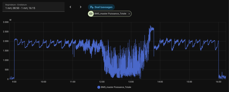

  • Japie.G
Japie.G
Colour Classic
vandaag begon DESS totaal vaat te doen voor het eerst, hij volgde target SoC niet meer en leek in een soort aan/uit/aan/uit loop te zitten qua laden. Ik kwam er achter doordat ik toevallig even keek. Na Dess uit en aanzetten, en wat klikken op keep battery charges en wat andere modes dess weer aangezet en alles weer normaal.
Zie hier een screen van de powerlog van een van mijn BMS'sn:
Afbeeldingslocatie: https://tweakers.net/i/SyFYur3VDDHqhTn1De5FRV5fgJc=/800x/filters:strip_exif()/f/image/grmjOtEVxD6FSElKsBvianKk.png?f=fotoalbum_large
Hij laadt sowieso mega 'zaagtand' (normaal?) maar tussen 12 en 13:30 gaat het helemaal mis. Daarna heb ik zitten klooien en gaat het weer naar normaal.
Komt iemand zoiets bekend voor?
Renault Scenic E-Tech EV - PV-Output - 48kWh LiFePo4 op 15kVa Victron systeem
  • DanTm
Japie.G schreef op zondag 1 maart 2026 @ 17:23:
Hij laadt sowieso extra 'zaagtand' maar tussen 12 en 13:30 gaat het helemaal mis. Daarna heb ik zitten klooien en gaat het weer naar normaal.
Dan was ik dus niet de enige ...
gx gereset, mocht allemaal niet baten. Na 1.5 uur ging hij weer vrolijk verder.
  • Japie.G
Japie.G
Colour Classic
DanTm schreef op zondag 1 maart 2026 @ 17:38:
ohjee.... 3.70 bug? Wellicht maar even bij victron posten. :9
[ Voor 7% gewijzigd door Japie.G op 01-03-2026 17:39 ]
