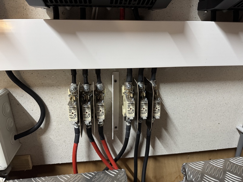

@tijn1976 Zit net even naar jouw foto's te kijken en valt mij in het oog dat de DC bekabeling van de omvormers naar de busbar nogal aan de dunne kant (ik gok 35mm2) zijn hetgeen mij nogal underspect lijkt als je de Victron documentatie volgt.
Nu is het een foto en kan ik het dus helemaal verkeerd zien, dus even benieuwd wat er nu tussen zit en wat je overpeinzing daarbij is.
Hi, ik heb mij netjes gehouden aan het ontwerp van Toby. Ze zijn 50mm² en die naar de accu's zijn 70mm² (die staan nog niet op de foto's). Halverwege maart zijn de accu's er waarschijnlijk en kan de laatste fase van de installatie afgerond worden........
  • cyclone
  • Laatst online: 22:26
cyclone
-=Hacking is my life=- (NOT)
@tijn1976 ok, ik heb zelf het precies andersom gedaan, 95mm2 naar de omvormers (multiplus II 5k) en 35mm2 naar mijn accu’s.
Alle lengtes zijn max 3,5m en max stroom per accu is 70A (laden en ontladen) Max stroom naar de omvormers is 210A (heb 3 accu dozen)
Dat gezegd hebbende is mijn 95mm2 1 maat groter dan nodig zou zijn. 70mm2 had ook gekund.
voor de RS zag ik idd andere adviezen in de Victron documentatie.
Maar de keuze dikker naar de accu dan naar de omvormer snap ik niet helemaal.

cyclone schreef op zondag 8 februari 2026 @ 10:43:
Ben de draad een beetje kwijt naar welk ontwerp nu precies wordt verwezen en zie geen accu's op de foto's van tijn1976 aangesloten, dus een gokje dat het 'm hierin zit:
Ligt eraan of je je accu's helemaal parallel hebt aangesloten (met 3 setjes DC-kabels aan de busbar) of hebt doorgelust (met 1 setje DC-kabels aan de busbar). In het eerste geval loopt er een factor drie lagere max stroom over de kabels dan in het tweede geval.

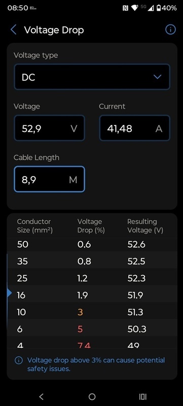

Voor wie dat nog niet wist, je kunt de gratis Victron Toolkit downloaden van de Appstore/ website.
Alle kabelberekeningen (max 3% Voltage drop)
Alle temperatuur effecten op de output van je converter of lader.
LED en LCD scherm error code index en troubleshooting
Zo kwam ik er achter dat de 10mm2 kabels tussen mijn zonnepane(e)l(en) max. 8,80m lang mogen zijn.
Door van 2 panelen parallel de Voc en Isc x 2 in te vullen.

Denk wel dat je even naar je ingevulde waarden moet kijken. Eén PV string is doorgaans 200-600v met een veel lagere stroom. Bij serie strings tel je de spanning op en blijft de stroom gelijk. Bij parallel tel je de stroom op en blijft de spanning gelijk.
Veel panelen parallel komt (bijna) niet voor ivm de enorm hoge stromen die dat geeft, waardoor je idd te dikke kabels nodig hebt.
Ik gebruik de app trouwens regelmatig voor kabeldimensionering van de accu’s. Let wel op dat je overgangsweerstanden er nog bij komen en het totaal van het verlies tussen accu en victron onder de 3% zou moeten blijven!

PCan schreef op dinsdag 10 februari 2026 @ 09:47:
8)7 10mm draad voor de zonnepanelen en dit dan zoveel keer als er panelen zijn gedeeld door 2?
Zie hier dus een van de design constraints @Yariva die we in het andere topic tegenkwamen.
Iets pragmatischer zou dus zijn om met langere/grotere strings te kunnen werken, het voltage gaat dan omhoog (meer panelen in serie) maar het amperage blijft gelijk en ook binnen de perken. Ik blijf dat een heel moeilijk verhaal om te ontwerpen binnen de producten van Victron, maar dit is mss meer iets voor het Victron ontwerp topic of je eigen topic @Yariva .

Even een opmerking specifiek voor mijn situatie.
Ik heb 6 zonnepanelen op micro omvormers liggen die met 230VAC binnen komen.
Voor het Anker Powerstation heb ik een Trina 450W/45V paneel opgehangen om off-grid de DC ingang te kunnen voeden. (Max 1000W/20A/60VDC). Wat ik jammer vindt is dat als de zon schijnt ik moet kiezen tussen AC of DC laden. Dus heb ik een batterij erbij gekocht. Die komt morgen binnen. LiTime 26,2V/100Ah.
Maar, 450W vind ik een beetje weinig. Dus ga ik er dit voorjaar een paneel bij plaatsen.
Dat moet parallel, omdat ze niet dezelfde oriëntatie kunnen hebben. Anders moet ik er 2 optimisers bij gaan plaatsen. Dat wil ik niet. Als ik ze in serie zou plaatsen, dan heb ik de opbrengst van het zwakste paneel.
Dus vandaar dat ik het eerste stuk naar buiten 10mm2 nodig heb. Vanaf de splitsing ga ik door met 6mm2.
  • reneeke1970
  • Laatst online: 22:33
PCan schreef op woensdag 11 februari 2026 @ 23:07:
En wat heeft dit met victron te maken?
Je kabel dikte kan wel wat minder hoor, 6 kwadraat is voldoende, en na splitsing eventueel terug naar 4.
Denk ook niet dat je 10 in een stekker mc4 krijgt

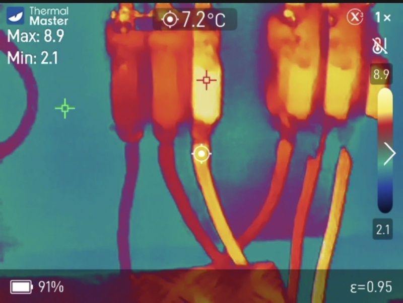

  • ahjwinth
  • Laatst online: 01-11 12:14
Kijk ook eens naar de mespatronen / NH00, goed verkrijgbaar in Europa goedkoop en geschikt voor DC stromen doordat ze zandgevuld zijn.
Afbeeldingslocatie: https://tweakers.net/i/JMGBcOPfFsm7YyJ1yrdbleXSyg8=/800x/filters:strip_icc():strip_exif()/f/image/JcNgh9y45OtxIKxQf99dbyvF.jpg?f=fotoalbum_large
Op deze foto loopt er een stroom van 96a door een 100a mespatronen, de derde vanaf rechts.
Afbeeldingslocatie: https://tweakers.net/i/mqmD6gKjaLhkco7DIx0s1bjfNco=/800x/filters:strip_icc():strip_exif()/f/image/zwvWyrfk4sCSjejMy7Lulqg9.jpg?f=fotoalbum_large
Nibe F2120-20 & SMO40 | Victron ESS 3P 16kW 44kWh 15.8 kWp | 15.6 kWp Fronius | Homeassistant
  • HRV
  • Registratie: Mei 2020
  • Laatst online: 01-11 14:10
HRV
Waarom heb je zowel de + als de - afgezekerd?
  • ahjwinth
Op de foto kan je zien dat de zekeringen van de plus aan de bovenkant zijn doorverbonden met een strip. De plus zekeringen zijn voor de accu’s te beschermen. Omdat je dus 3x 100A zekering in parallel hebt staan naar de Victron kan er door 1 MP dus ook een stroom van minstens 300A lopen en dat vond ik niet fijn.
Ik heb dus de zekering in de min aan de onderkant doorverbonden aan de kant waar de kabels naar de accu’s gaan. Deze 3 zekeringen beschermen ieder een Victron. Misschien overkill maar ik vond het een fijne gedachte en de mespatronen zijn betaalbaar dus 3 extra maakt ook niet zoveel uit op het totaal plaatje van de investering.
  • HRV
HRV
Dan snap ik nog steeds die zekering in de min niet.
@ahjwinth Als je kijkt naar het Victron lynx systeem, dan hebben ze in de Power-In zekeringen voor de binnenkomende kabels vanaf de accu. De omvormers zitten dan op een Distributor, met een kleinere zekering tussen de busbar en de omvormer om die kabel te beschermen.
Feitenlijk is het een lange busbar met op de binnenkomende accukabels en de uitgaande omvormer kabels zekeringen. Maar alleen in de plus.

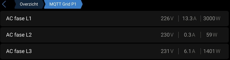

Sinds vandaag draait het ESS hier nu ook. E.e.a. op basis van:
- 1x 16kwh NKON ESS Eco accu (314Ah Cornex)
- 1x Victron MPII 6k5
- Cerbo GX
- MQTT koppeling met P1 meter (1s update interval)
De eerste start is goed verlopen. Alles start netjes op en analyse met thermische camera geeft geen issues, wat ook door mijn Kelvin miliohm meter wordt bevestigd. Zo ver dus helemaal blij :)
Helaas loop ik nog wel tegen een regelvraagstuk aan. Ik heb een 3x25A hoofdaansluiting. Daarom wil ik de enkelfasige parallel aangesloten Victron setup dus beperken tot max 25A Grid voor zowel begrenzen opladen/ontladen als powerassist activatie. Inmiddels ben ik er achter dat de 'netstroombegrenzing' in VRM bij de Multiplus instellingen alleen voor de interne meting van de Multiplus is. Deze begrenst dus alleen het vermogen wat hij op AC-IN maximaal binnentrekt. Aangezien alles vóór AC-IN als samenkomt (AC-OUT is momenteel alleen voor een noodstroom WCD aangesloten), heeft dat dus vrij weinig zin om in stellen t.b.v. maximaal gridvermogen.
Via MQTT komt mijn grid meter netjes binnen en wordt ook goed weergegeven in het overzicht. Spanning, vermogen en stroom per fase gaan via MQTT en kloppen met alle sommetjes in het overzicht. Na wat zoeken heb ik in de ESS settings de manier gevonden om de gridbewaking in te stellen op 25A per fase. Echter blijft hij de drie fases optellen en daar vervolgens op 25A afregelen. Ik heb er al aardig wat uurtjes inzitten, maar kom er niet uit waarom hij dit doet. Hebben jullie een idee wat ik fout doe?
Voor het testen in onderstaande printscreens heb ik hem op 20A maximaal staan (wil de hoofdzekering er graag inhouden bij het testen :D ) en zie je de som van de fasen keurig op ~20A uitkomen, maar dat moet dus per fase zijn.
Help 8)7 ?
Afbeeldingslocatie: https://tweakers.net/i/WuvxbQOWgkVSpYa0P21O0iKiDfM=/800x/filters:strip_icc():strip_exif()/f/image/M3pc5LSa7n6EKpntHmJZYWFS.jpg?f=fotoalbum_large
Afbeeldingslocatie: https://tweakers.net/i/Z-4j6obFsKakDKMxZZJL78BmTRo=/800x/filters:strip_icc():strip_exif()/f/image/I20FfvT1HvSrRis2KVszxLbg.jpg?f=fotoalbum_large

Helaas werkt dat inderdaad niet lekker met een 1 fase MP in een 3 fase systeem. Ik heb hetzelfde probleem en los het nu voorlopig zelf op met een node red script die de Max Grid (ac in) van de MP aanpast op basis van de amperage van L1.
Gelukkig gaat een hoofdzekering er niet zo snel uit.
Ah, dat verklaart een hoop! |:( Dank voor je reactie.
Heb jij een Victron kwh meter in je groepenkast of werk je ook met een P1 waarde via MQTT?
En weet je of er ergens al iemand bezig is met een bugfix? Want lijkt me dat veel mensen deze configuratie als start bouwen om later te kunnen uitbreiden als de businesscase beter mocht worden.
En zou je wellicht je node-red script kunnen delen?

master1104 schreef op zondag 15 februari 2026 @ 21:08:
Ik heb een Homewizard P1 meter die ik via websocket uitlees en via een virtual grid meter (node-red) injecteer.
Ik heb het probleem wel eens besproken op het Victron community forum, maar kreeg niet direct het gevoel dat ze daar urgentie voor hadden.
Kan je geen kant en klaar script delen, het is bij mij onderdeel van een groter script, maar kort komt het hier op neer:
Input: Grid L1 A
var currentLimit = flow.get('currentlimit') || 16;
if (Math.abs(msg.payload >= 25 && currentLimit > 0)
    currentLimit = currentLimit - 0.1;
else if (currentLimit < 16)
    currentLimit = currentLimit + 0.1;
flow.set('currentlimit', currentLimit);
Output: Custom Control Node
Custom: Multiplus
Measurement: /Ac/ActiveIn/CurrentLimit
Dit reageert niet super snel, maar 1A per 10s vind ik genoeg (werkt zowel voor laden als ontladen)

DanTm schreef op zondag 15 februari 2026 @ 20:59:
Hebben jullie al eens getest met "Peak shaving" op "Always"? Dus in ESS de max op 25A zetten maar ook de peak shaving aan. Mijn systeem is nog niet online, maar ik las hier: https://www.victronenergy...-30-peak-shaving-for-ess/ en hier: https://community.victron...mit-in-ess-system/49769/2 ongeveer dit issue.

Zojuist getest op de 'Always' setting, maar dat maakt geen verschil. Als ik de setting bij 'meer fase regeling' op 'individuele fase' zet pakt hij wel netjes de ingestelde stroomlimiet voor grid alleen voor L1, maar klopt het energiesetpoint voor nul op de meter weer niet. Dan pakt hij namelijk ook het vermogen alleen van L1 en daarmee kan je nimmer NOM regelen.
Zijn er mensen die kunnen bevestigen dat bovenstaande inderdaad opgelost is als ik over zou stappen op de VM-3P75CT Victron meter voor grid? Het is weer een hele investering namelijk, even los van het feit dat het ook in de groepenkast weer (eigenlijk te veel) ruimte kost.
Ik heb als test nog geprobeerd om de MQTT waarden van de stroom van L1 door 3 te delen en dan als input van de stroommeting naar L1, L2, L3 te sturen. Dat komt netjes aan, maar hij blijft de waarden negeren en rekent kennelijk zelf ergens de juiste stromen per fase uit waarop hij vervolgens weer de optelling doet en dat gebruikt als input voor de regeling. Mijn vermoeden is dat de stromen voor L1/L2/L3 alleen voor weergave doeleinden worden gebruikt en dat hij de stroom intern gewoon uitrekent aan de hand van de vermogen/spanning deling per fase.
