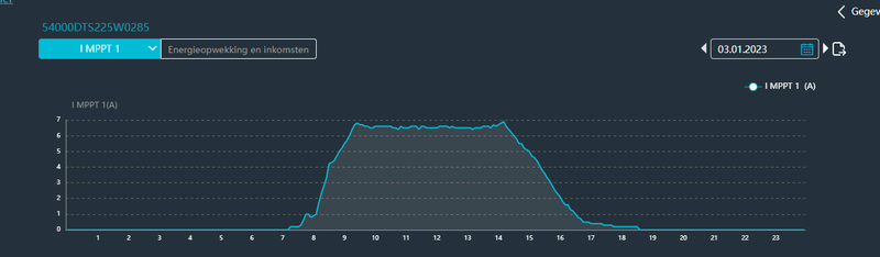

Hier 12x 400wp op zuidoost, dakhelling weet ik zo niet. Maar mijne komt niet verder dan 2950watt Zou ik het zelfde probleem hebben?
Afbeeldingslocatie: https://tweakers.net/i/7a8DsveYhgdZV9-2LBWt3r9Akw0=/800x/filters:strip_exif()/f/image/PMsgrvD15UgZ44s3o8qqIGcH.png?f=fotoalbum_large
Afbeeldingslocatie: https://tweakers.net/i/G5nYg-qMgIzNaEKlZw8qswOy5sQ=/800x/filters:strip_exif()/f/image/osbZ3njQPHiUtpeMiO3BO9in.png?f=fotoalbum_large
@hikhakhok Lijkt me duidelijk
  • hikhakhok
  • Laatst online: 23-09 16:23
Oke, ticket aangemaakt bij Goodwe. Maar ik kwam er toevallig via dit forum achter, kan mij voorstellen dat de rest dat niet doet. Of heb je gewoon pech als je geen ticket aanmaakt?
[ Voor 22% gewijzigd door hikhakhok op 23-03-2023 14:27 ]

Mocht je de string kunnen splitsen is dat een workaround. Anders overwegen om de MPPTs parallel te zetten (?)

Bij mij is het intussen ook opgelost, tik nu 4200 watt aan. Ik vind het vrij bijzonder bij een nieuw geleverde omvormer de software niet goed werkt. Het is dat ik op tweakers toevallig dit tegen kwam, anders had ik het nu ook nog gehad. Zou toch zonde zijn als straks het mooie weer er aan komt.
Dus of je maar op 1 string maximaal 3200 watt kan halen betwijf ik ook.
[ Voor 21% gewijzigd door hikhakhok op 23-03-2023 14:28 ]
Het is ook geen bug, ze hebben gewoon de MPPT's softwarematig gecapped op de helft van wat het ding aan kan. Dus elke MPPT de helft, er vanuit gaande dat je beide MPPT's gelijkmatig verdeeld. Maar dat doet niemand :P
  • Gramser

Bij mij is het intussen ook opgelost, tik nu 4200 watt aan. Ik vind het vrij bijzonder bij een nieuw geleverde omvormer de software niet goed werkt. Weet zeker dat mijn buren dezelfde problemen hebben, maar je gaat niet gelijk denken dat je omvormer een bug heeft. Het is dat ik op tweakers toevallig dit tegen kwam, anders had ik het nu ook nog gehad. Zou toch zonde zijn als straks het mooie weer er aan komt.

Verwijderd schreef op donderdag 23 maart 2023 @ 11:34:
Waarom zouden ze dat doen? En dan is het toch meer een installatie fout? En heeft het ook nog nadelige invloed dat je maar op 1 MPTT zit?
Ze hebben de software aangepast, bij mijn omvormer zit nu nog alles op 1 MPPT .

Ik heb volgens mij exact hetzelfde issue. Goodwe GW5K-DT omvormer met 15 longi 410 wp zonnepanelen op 1 string. De panelen liggen op een plat dak richting zuiden zonder schaduw. De afgelopen 3 dagen dezelfde grafiek gezien waarbij tussen 9:30h en 14:30h het opgewekte vermogen de gehele tijd rond de 3650w ligt. Qua specs van de string zou deze meer moeten aankunnen.
Heb de installateur benaderd (Consumentenbond actie, dus verwacht ik niet al te veel van) en heb nu ook een ticket gelogd bij Goodwe. Hoop op een snelle reactie. Ben blij dat ik de laatste optie via dit forum heb kunnen achterhalen.

Bij deze een korte update.
Woensdag 5 april ticket gelogd bij Goodwe
Vrijdag 7 april terugkoppeling van Goodwe Benelux dat ze op afstand een update hadden uitgevoerd en het probleem was verholpen.
Vanmiddag een zonnige dag (vanochtend helaas niet) en ik zie nu een mooie lijn van 4800w en nu dalend. Dus ik ben tevreden.

Ik heb sinds 10 april een goodwe 5K-DT omvormer geinstalleerd met 10 zonnepanelen op één string en hier ook aftopping van het vermogen rond 3750W. Heb zojuist een ticket geopend bij Goodwe, hopelijk kunnen ze het (snel) oplossen d.m.v. de firmware upgrade/downgrade.
Ter info, ik heb nu versie V1.17.17.53, hiermee is het issue verholpen.
Op de omvormer kun je zien welke versie je hebt (paar keer op toets drukken).

Rudi01 schreef op vrijdag 21 april 2023 @ 16:46:
Bedankt. Ik heb nu versie V1.12.12.13. Nu wachten tot de upgrade...

Vandaag is mijn omvormer bijgewerkt naar versie V1.17.17.18. Nog even wachten op een zonnige dag om het zeker te weten, maar mijn probleem zou nu opgelost moeten zijn :) Heb dus maar een weekje moeten wachten, valt me mee.
Update: koningsdag was zonnig en het probleem blijkt opgelost.
