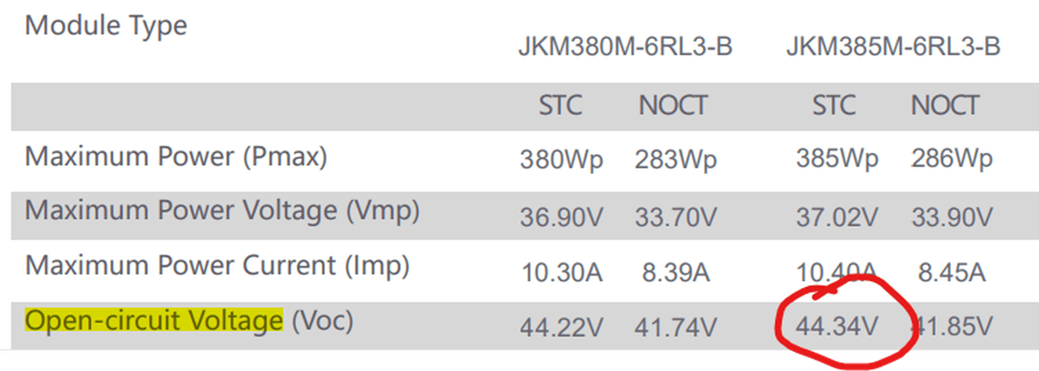

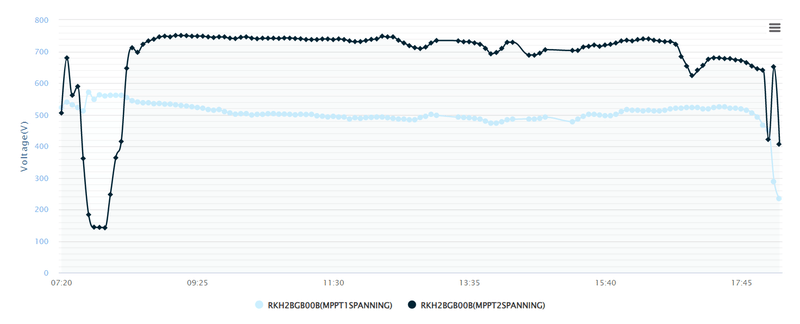

  • onetime
Baats schreef op zaterdag 25 februari 2023 @ 10:04:
Toch al meermaals voorgehad dat nieuwe PV-installatie in bescherming gaat door overspanning. Omvormer geeft 255+ volt aan, maar als ik de spanning in huis nameet (tot op de zekering van de PV) blijf ik netjes onder de 240v(1fasige woning). Installateur denkt aan een probleem op het lokale net, maar ik zou eerder aan een probleem met de omvormer denken?
Huawei Sun2000 omvormer trouwens
Ik krijg meer het idee dat het aan de bedrading naar de omvormer ligt, meet daar nu eerst eens.
Als wat je daar meet afwijkt van wat de omvormer zegt heb je een garantie geval te pakken...
En als je nu een fors spanningsverschil meet tussen de groepenkast en bij de omvormer ga je een brand voorkomen...

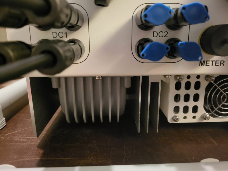

We hebben onlangs zonnepanelen laten plaatsen:
- 12x JA Solar 395 Wp oostwaarts
- 12x JA Solar 395 Wp westwaarts
De panelen zijn op 2 strings aangesloten (één voor de oost-kijkende panelen / één voor de west-kijkende panelen) en komen zo onze omvormer binnen (een Solis S5-GR3P 8K).
Die omvormer heeft een DC1 & DC2 ingang. Ik had verwacht dat de 2 strings elk op één van die DC-poorten zou aangesloten worden.
Beide strings zijn echter op dezelfde DC1 aangesloten.
Iemand die weet waarvoor die DC2 dan precies dient?
Of werd er per abuis slechts één string aangelegd?
Afbeeldingslocatie: https://tweakers.net/i/084YHR9d6-ckTAK_rAkNDXfW9dY=/800x/filters:strip_icc():strip_exif()/f/image/cp7FOTe0UKpzGPrThaCxq13S.jpg?f=fotoalbum_large

kontroll schreef op zondag 26 februari 2023 @ 22:26:
Je zou voor de zekerheid de handleiding kunnen lezen, maar nu is het donker en kan je zonder problemen de 2e string op de andere input klikken.
Even voorzichtig met losmaken van de connectoren, er zitten blokkeer lipjes aan.
Dat is inderdaad niet goed en kan je maar beter snel aanpassen. Je hebt 2 MPTT's en die mogen beide hun werk doen.

Wellicht is de PV groep de boosdoener, het is een C16 ipv C25/D25.Afbeeldingslocatie: https://tweakers.net/i/AYS2SEbxZyKreZgsYXpSTEfOpyM=/x800/filters:strip_icc():strip_exif()/f/image/kZMospi189k07jUBFxNg0ctb.jpg?f=fotoalbum_large
Filmpje van de omvormer voordat hij uitvalt, let ook op het geluid.
[Video: https://drive.google.com/file/d/19dwixv4vs-4E5NI4hNpMMU1QaNn1mjRz/view?usp=share_link]

Bedoel je onderstaande:
Afbeeldingslocatie: https://tweakers.net/i/whgv8rtm1NN8Trstl-9XC0jL69Y=/800x/filters:strip_exif()/f/image/n2snVXeZiNypgHvJCC3qU1AY.png?f=fotoalbum_large
  • Jeep
  • Laatst online: 22:12
Is dit wat je bedoeld met "open klem spanning"?
Afbeeldingslocatie: https://tweakers.net/i/FygLqtg9dK8dZH7ClQBWPjsUTA8=/full-fit-in/4000x4000/filters:no_upscale():fill(white):strip_exif()/f/image/a9TTiSrOz4vVnxGo8Sm0p8qx.png?f=user_large

Nee, de automaat is niet de boosdoener, die doet zijn werk, hij beschermt de kabel tegen overbelasting.
16A betekent maximaal, bij 230V 3680W, 240V 3840W, 250V 4000W. Het geluid geeft mij de indruk dat de omvormer zijn stroom niet meer kwijt kan, na het afschakelen van de automaat bij die grote overbelasting. En dat het display achterloopt op de feiten is een algemeen digitaal probleem. Analoog-digitaal omzetting kost tijd, de gegevens overdracht tussen de verschillende modules kost tijd, alles kost extra tijd. Het zijn geen gigabit verbindingen intern in zo'n apparaat. (kijk maar via je camera in je mobiel, als je die beweegt zie je dat het beeld achterloopt op de beweging.)
Als je een 4mm2 of dikkere kabel hebt naar je omvormer kan je de automaat laten vervangen, maar beter is gewoon een 3fase omvormer voor dat vermogen. En dus 5x 2,5mm2 bedrading.

@Jeep Dat bedoelt @ErnstvV inderdaad. edit: Nederlands vs Engels.

Als ik dit * 18 panelen doet kom ik op 792, op het overzicht komt deze op +/- 740, zou dat beteken dat 1 paneel het niet goed doet ?

Die open klem spanning geldt alleen als er geen stroom loopt door de panelen en ze goed belicht zijn. Je moet dus wel zorgen dat je omvormer niets terug levert. Maar dat is inderdaad de spanning die ik bedoel.

De oorzaak is vrij duidelijk…
De rijen liggen zo te zien serieus (te) dicht bij elkaar.
Schaduw op de 2e rij maakt dat die rij veel minder stroom kan doorgeven.
De omvormer moet nu kiezen: of de hele 2e rij in bypass drukken, dan houdt je de helft van de opbrengst. Of de lagere stroom voor alles accepteren. Ik vermoed dat dat laatste de minst slechte keuze is want dat zal meer dan de helft zijn.
Het resulterende productie verlies is helaas significant. Zou voor een deel op te lossen zijn door optimizers op gehele rij 2, maar dat is €450 aan materiaal. Of je die investering terug gaat halen is lastig te bepalen…
Persoonlijk had ik met zo weinig ruimte O-W gelegd, maar legmateriaal vervangen/verkopen zal nog meer kosten.
  • Ronald
  • Laatst online: 22:31
@Jeep nog een mogelijk creatieve oplossing: de growatt kan ik 1 van de trackers polystring aan. Als van rij 1 en 2 een apparte string gemaakt wordt zou dat parallel op de 26A tracker kunnen.
Door parallel aansluiten is de lagere stroom van rij 2 geen blokkade voor rij 1

Ronald schreef op maandag 27 februari 2023 @ 12:35:
Je kan ook iets onder die 2de rij leggen, dan heb je dat schaduwprobleem niet meer.
