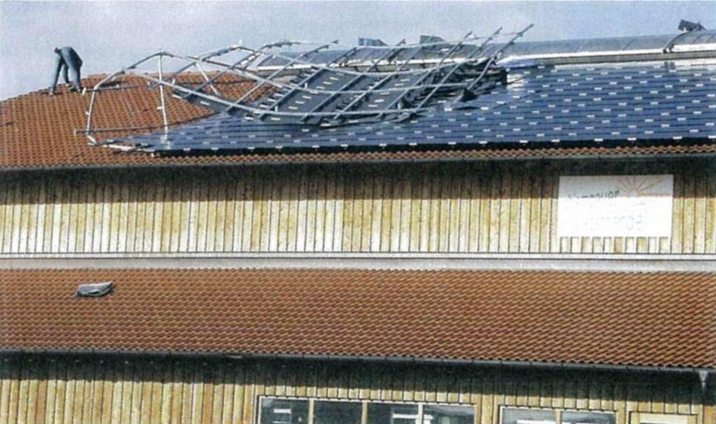

de Peer schreef op dinsdag 27 december 2022 @ 17:20:
Er zijn volgens mij nog nooit panelen van een schuin dak gewaaid.
Afbeeldingslocatie: https://tweakers.net/i/MIDaSgxAbG_1annG-YvGvPVkIF0=/800x/filters:strip_icc():strip_exif()/f/image/BHoTbayKu7oCvhmdaG1e48J5.jpg?f=fotoalbum_large
-O- -O- -O-

de Peer
under peer review
.. in Nederland, had ik er misschien bij moeten typen.
  • Hermarcel
de Peer schreef op dinsdag 27 december 2022 @ 22:26:
https://www.google.com/se...neel+schade+wind&tbm=isch
Ik zou de kracht van de wind niet onderschatten

Dat zijn voorbeelden van daken die eraf gewaaid zijn of van platte daken.
Panelen die van schuin dak waaien zie je nooit in Nederland.

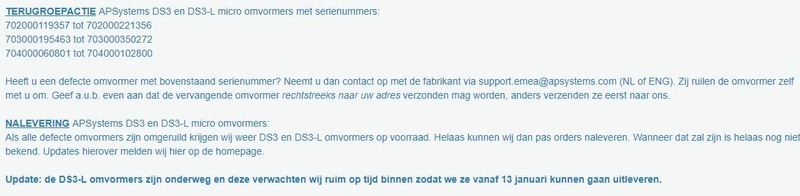

Zijn hier mensen die recent nog een systeem met APS DS3 omvormers hebben besteld of in gebruik genomen? Ik heb in april dit jaar een systeem besteld met DS3 omvormers. Op dat moment waren er al wat tekorten dus de zomer van dit jaar had ik al afgeschreven en ging uit van installatie in de richting van september. Toen bericht gehad dat er forse leveringsproblemen waren en nieuwe levering in november zou komen maar nog niet duidelijk/bekend hoeveel.
Op dat moment vond ik het in verband met aanpassing BTW regels ook niet zo erg en had installatie in 2023 sowieso mijn voorkeur. Laatste contact dat ik nu gehad heb blijft de situatie onduidelijk door tekorten verergerd door terugroepactie. Leverancier heeft vertrouwen in installatie begin volgend jaar maar heeft geen concrete bevestiging. Deze leverancier doet niets met Enphase dus die switch in die richting zit er niet in.
Nu heb ik op dit moment al wel panelen die vervangen gaan worden dus dat verzacht de pijn wel. Desalniettemin vind ik het wel belangrijk dat de vervanging er komt voor aankomende zomer. Dit ook in verband met plaatsing warmtepomp waarop ik ook al sinds maart dit jaar wacht.
  • 15* AEG AS-M3607U-S(G1)390 + 10*395Wp = 9.750Wp
  • 13* APS DS3
  • Prijs €15.390/€12.719 incl/excl BTW
  • Prijs per Wp €1,58/€1,30 incl/excl BTW

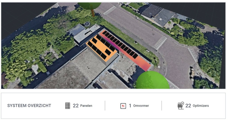

Afbeeldingslocatie: https://tweakers.net/i/gkWh2-beCaAz6OLm44FzSiDDNDM=/full-fit-in/4920x3264/filters:max_bytes(3145728):no_upscale():strip_icc():fill(white):strip_exif()/f/image/WtDBGUpCc7A5RosgILMbuA1V.jpg?f=user_large
assje in "Elektriciteit opwekken met zonnepanelen (PV) Deel 10"
Gebaseerd op bericht van onderstaande website zou het wellich goed moeten komen:
Afbeeldingslocatie: https://tweakers.net/i/eOcSzfEMz_XlCDTxRJ3Udruowlc=/800x/filters:strip_icc():strip_exif()/f/image/YA2XrqLjYTQ0pImngqNuKlT8.jpg?f=fotoalbum_large
https://www.sellectzonnepanelen.nl/
Zijn hier wellicht mensen die inzicht/ervaring hebben in de kansen/verwachtingen wat betreft beschikbaarheid van APS omvormers?
[ Voor 18% gewijzigd door assje op 28-12-2022 12:55 ]
Ik zie mensen regelmatig DS3's bestellen, dus ze zijn gewoon soort van leverbaar. Alleen is de vraag (veel) hoger dan het aanbod en was er idd een grote terugroepactie.

de Peer schreef op dinsdag 27 december 2022 @ 23:15:
Eens. En liever een paneel dat theoretisch ooit eraf kan waaien, dan niet dat paneel op je dak. In een hoge windzone kun je ook wat extra dakhaken plaatsen, zo duur zijn die niet. Als je 0 risico wilt lopen, dan zou ik helemaal geen panelen nemen. Lekker veilig 8)7
  • LooneyTunes
  • Laatst online: 31-08 14:03
Martin7182 schreef op woensdag 28 december 2022 @ 13:51:
Hier zijn al eens wat dakpannen van het dak gewaaid (ligt nu een pannenrek), dus 0 risico.....
Of alle pannen vastschroeven. ;)

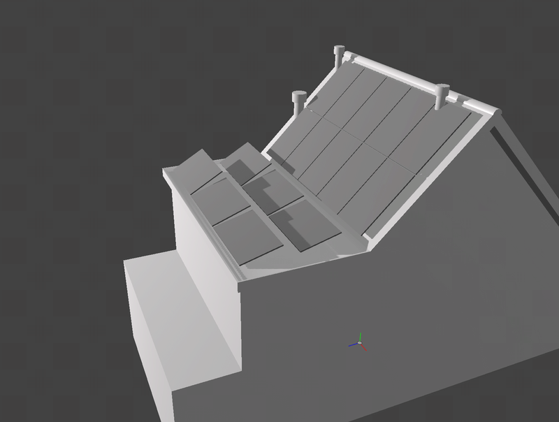

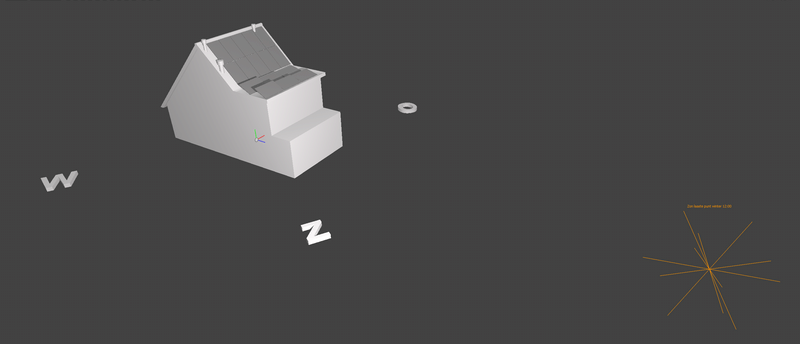

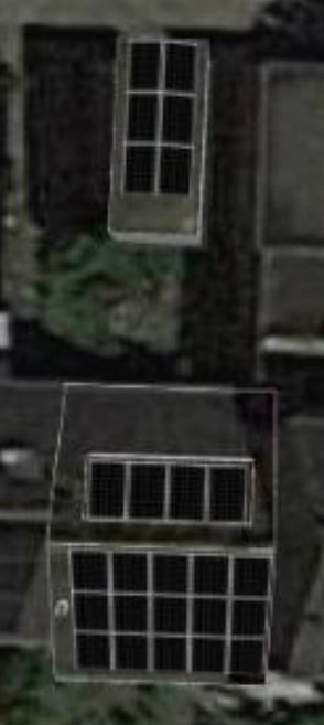

Hoi, kan iemand mij advies geven in over de opstelling op mijn dak? Ik weet namelijk niet goed welke opstelling het meest efficient is. Ik heb een stukje schuin dak met een aanliggend stuk plat dak waar eventueel 6 extra panelen op kunnen, maar in verband met schaduw val, tijd van het jaar en type omvormer is het misschien beter als ik 3 panelen op het platte gedeelte leg. Hoe denken jullie hier over?
Afbeeldingslocatie: https://tweakers.net/i/IyFr-7LKkHKmE6AuCtRJYXETR0Q=/800x/filters:strip_exif()/f/image/a3Nq24ZV4i32mx8iVtrS0K7h.png?f=fotoalbum_large
Afbeeldingslocatie: https://tweakers.net/i/0yOOGEPyAyfGnrKePYR0BIrUe1c=/800x/filters:strip_exif()/f/image/Re7IGLrmEm4bR9WGIuLCDzsq.png?f=fotoalbum_large
  • Termy
Termy
valt er nog wat te fragge?
@jbkappirossi zo te zien is het te dicht op elkaar voor 2 rijen dezelfde oriëntatie maar je kunt ze ook in dakjes leggen. Dus dan keer je de 2e rij naar het schuine dak. Of als je de ruimte hebt kun je ze ook een kwart slag draaien en dakjes in die oriëntatie maken. Misschien werkt dit met solaredge en de juiste optimizers (gebruik SolarEdge designer), anders micros of 2 stringomvormers.
  • jbkappirossi
  • Laatst online: 17-08 12:20
Termy schreef op donderdag 29 december 2022 @ 02:32:
Hoi, bedankt voor je snelle reactie! Aha, ik begrijp wat je zegt met het maken van een dakje, maar dat kan waarschijnlijk alleen als je micro omvormers gebruikt per paneel, neem ik aan? Ik probeer de kosten te drukken door een enkele transformator te installeren. Ik had een Growatt op het oog, deze hebben aansluitingen voor twee strengen, werkt dit ook in verband verschil in opbrengst schuin en plat dak? Ik had dan in gedachten om één ingang te gebruiken voor het schuine gedeelte en de tweede ingang voor het platte dak.

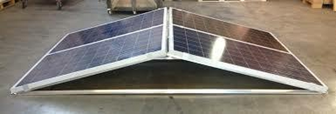

  • Hermarcel
Misschien een oost-west opstelling op het platte dak?
Afbeeldingslocatie: https://tweakers.net/i/3T7SX2hIgCE1Pf8CsmVOFBe-XNk=/full-fit-in/4920x3264/filters:max_bytes(3145728):no_upscale():strip_icc():fill(white):strip_exif()/f/image/nXldeOdgOJIriDXLajKSuU9p.jpg?f=user_large

jbkappirossi schreef op donderdag 29 december 2022 @ 01:16:
Omdat je zelf je schaduw maakt, kun je deze informatie eens invoeren in PVGIS. Je kunt dan kiezen voor "Upload horizon file". Daar geeft je de hoek op waar de onderkant van je paneel de bovenkant van het voorliggende paneel ziet. Werkt ook goed om de invloed van een boomschaduw te schatten.
Theo

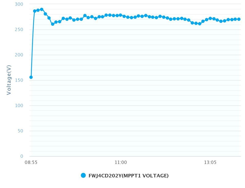

de Peer schreef op vrijdag 30 december 2022 @ 13:41:
volgens mij haal ik niets door elkaar. Ik deed de aanname dat hij met 40 Watt, 40 volt bedoelde.
oh euh en dat is juist lager dan 33v. Ik zit niet op te letten :z
Zie dat ik idd watt ipv volt geschreven had, dat moet volt zijn natuurlijk. Dat ze minder watt per paneel opleveren lijkt me logisch met de lage stand van de zon. Heb alleen geen idee of het volage daardoor ook lager hoort te zijn. Zo ja werkt alles waarschijnlijk prima. als het alsnog 40 volt per paneel hoort te zijn kan er iets niet goed zijn.
En er is geen schaduw op de panelen maar de zon zit wel achter wolken.
Nog even een export van de voltage gedaan en ik zie dat hij wel op de 290v opstart.
Afbeeldingslocatie: https://tweakers.net/i/bmUzUhqSevGnmdNwnDnO7y06LaY=/800x/filters:strip_icc():strip_exif()/f/image/oodvIhVXXx0tY11Sjpy2jFuc.jpg?f=fotoalbum_large

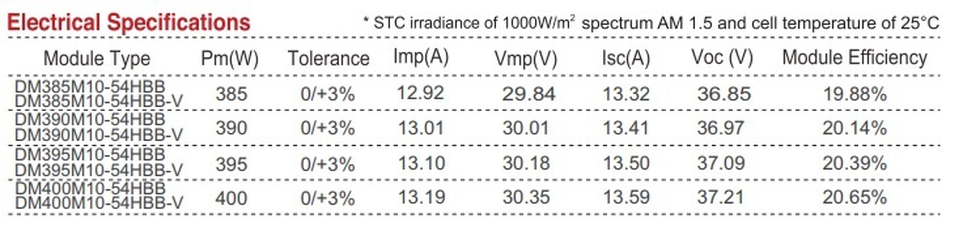

Het zijn DMEG 395wp panelen.
volgens mij is dit de spec sheet: https://www.dmegc.solar/f...ets/DM395M10-54HBB-NL.pdf
al die verschillende voltages zijn echt boven mijn pet ;)
[ Voor 7% gewijzigd door computerjunky op 30-12-2022 13:56 ]
  • LooneyTunes
Op het moment dat er stroom gaat lopen zakt de spanning in.
Je zou de spanning moeten meten zonder belasting ( = open klemspanning = Voc) met een multimeter.
Afbeeldingslocatie: https://tweakers.net/i/Iggg3F1LuDNDLBllJcHF6hS7q2s=/full-fit-in/4920x3264/filters:max_bytes(3145728):no_upscale():strip_icc():fill(white):strip_exif()/f/image/MPAFNnbVY4qrSoYkcVG51HFm.jpg?f=user_large
~37 volt per paneel en dat daalt tot ~30 volt bij het maximale vermogen. (uiteraard bij 25 graden)
Dat zal met koude dus iets hoger zijn, maar of het meetbaar is. (vergeet de toleranties in de panelen en meetapparatuur niet)
[ Voor 9% gewijzigd door LooneyTunes op 30-12-2022 14:14 ]
  • xah5kiDe
  • Registratie: Juli 2017
  • Laatst online: 31-08 17:19
xah5kiDe
Usernaam=wachtwoord
Vmp voor jouw panelen zit rond de 31V. Dus verwacht 31*8=248V. Dit is een redelijk constante, niet heel erg afhankelijk van de instraling. 270V is wat aan de hoge kant en zal betekenen dat er zo weinig licht is dat de omvormer het Vmp niet precies vindt (kijk even naar buiten :'( )
Op een wat vrolijkere winterdag zou je echter rond dit punt moeten uitkomen en alles lijkt dus in orde.

  • computerjunky
  • Laatst online: 29-08 15:05
LooneyTunes schreef op vrijdag 30 december 2022 @ 14:03:
Duidelijk. Dat de voltages lager zijn is dus geen reden tot zorgen ;)
  • computerjunky
JvS schreef op vrijdag 30 december 2022 @ 16:31:
Zonnepanelen "hebben" bij 1 temperatuur niet een vast voltage, want die hangt af van wat de omvormer doet.
Wel heb je de volgende twee 'vaste' gegevens:
Voc = Voltage open circuit. Oftewel, als je een paneel niet aansluit, heb je de hoogste spanning tussen + en -
Vmp = Voltage maximum power. Als je een paneel aansluit, krijg je bij dit voltage in zon het hoogste vermogen
De omvormer varieert de "weerstand" en varieert daarmee zowel de spanning als de hoeveelheid stroom die er loopt van de string panelen. De omvormer zoekt daarmee constant het maximale power (spanning x stroom) point (mppt = max power point tracking).
En als ze allemaal in de zon liggen (of gelijk belicht worden) bij 25 graden, is dat voltage dus het Vmp als het goed is. En als het paneel kouder wordt, dan wordt dat voltage hoger en als het warmer wordt lager
Ook top uitleg ;) al die elektra termen is soms wat lastig in te komen ;)
Ik kan iig stoppen met me druk maken om het voltage en me druk gaan maken om uit te vogelen wat we gaan eten.

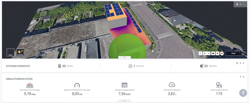

Ben opzoek naar een stuk advies over hoe ik het meeste rendement uit mijn platte dak kan halen.
Heb contact met een lokale installateur die pas voor zichzelf is begonnen en de gunfactor heeft. Hij stelt voor om op het hoge dak de panelen in een hoek van 43 graden te zetten op zuid (191 graden), daarnaast panelen op het lagere dak in oost-west opstelling in een hoek van 10 graden.
Afbeeldingslocatie: https://tweakers.net/i/70MksVWIAWQccX0EX5m8LsmFe5s=/800x/filters:strip_icc():strip_exif()/f/image/vBWkJh9yTlvPSR7dDunqfGxe.jpg?f=fotoalbum_large
Nu ben ik zelf aan de slag gegaan met SolarEdge designer, waarbij ik heb geprobeerd het hoge dak zo vol mogelijk te leggen. Wanneer ik twee zonneschansen met een hoek van 5 graden op zuid zou leggen, dan verwacht ik dat dit past.
De vraag is of dit slim is? Zou ook een oost-west opstelling kunnen maken op het hoge dak. Maar lees dat dit toch een stuk minder oplevert, met name in de winter wanneer de warmtepomp het meest nodig heeft.
Hoe zouden jullie dit aanpakken?
Er wordt trouwens een SolarEdge systeem aangeboden i.v.m. de schaduw van de twee pijpjes op het hoge dak en de verschillende schaduwen op het lage dak.
Mijn ontwerp:
Afbeeldingslocatie: https://tweakers.net/i/oBo5tUzOHKZrQHhkE3PW1g5iOSg=/800x/filters:strip_icc():strip_exif()/f/image/JzvDad8qFucVCg30LUx2AdHQ.jpg?f=fotoalbum_large
  • onetime
@FrictionNL Met een accu zou je te zijner tijd wel dag-nacht kunnen spreiden, maar zomer winter gaat niet.
Ik zou de hogere winter opbrengst kiezen en iets met accu's gaan regelen om te zorgen dat ik bij het afschaffen van salderen, als dat door gaat, met accu mijn voordeel kan behouden en om noodstroom achter de hand te hebben. Leg je dak zo vol mogelijk, vooral in de winter dan beter. En in de zomer lagere accu belasting.
edit: en die pijpjes ontwijken en gewoon een string omvormer, veel voordeliger, verder toch geen schaduw?
- - - eventueel 2 Tigo optimizers?

FrictionNL schreef op zaterdag 31 december 2022 @ 17:07:
Mijn ontwerp:
Die 43 graden adviseert op een plat dak, mag ook voor de schade betalen als ze bij de 1e beste storm beneden liggen?
Ik hoop dat die goed is verzekerd tegen dit soort bedenksels
Maak er een oost/west van en dan minimaal 10 graden, dat scheelt weer schoonmaken.
5 graden is erg snel vies, doordat er water op blijft liggen.
Of je nou zuid of oost/west hebt op een platdak, maakt niet veel uit in de winter. Winter is ruk.

Zouden 3 panelen genoeg startvoltage genereren op 1 mppt tracker:
Omvormer: Solis S6-GR1P2.5K, opstartvoltage 60 Volt.
Paneel: 3x JA Solar JAM72S20-460/MR, Voc 47,38 V, Vmp 39,68 Volt.
Op de andere tracker heb ik wel 4 panelen.
8680 Wp, Panasonic Mono-bloc J-Generation WH-MDC07J3E5 1-fase 7kW. Heishamon v3.2.3 , NRflow *custom* , Home Assistant + " kamaradclimber / heishamon-homeassistant", Kaifa MA105 + Shelly PRo 3EM (120A), 3x Marstek 5,12kW v151, lilygo-modbus-485 HA
  • onetime
@Maarten69 Met de specs die je zelf geeft is 2 ook al genoeg. Maar wat is het begin punt van de MPPtracker.
edit: wat ik heb gevonden is het startup voltage 90V en de MPPT 80-500. Vanaf 3 panelen dus. Max 11.
[ Voor 71% gewijzigd door onetime op 01-01-2023 14:54 ]

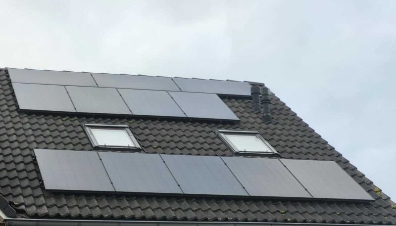

Ik zat nog even te kijken hoe de clickrails het beste te bevestigen zijn op het dak.
En ik keek ook nog even bij de buren en daar viel me iets op.
De bovenste rij panelen zijn geklemd op de korte zijde. Nu snap ik dat dit handig is, want 1 rij is zo in landscape te bevestigen. Ik vroeg me alleen af: is dit ook toegestaan qua sterkte? Er staat niks over in de Esdec handleiding.

  • Dapdodo
  • Registratie: Mei 2019
  • Laatst online: 09:09
Bowen_HAFX schreef op zondag 1 januari 2023 @ 19:26:
Staat in de spec van je zonnepanelen hoe je op de korte zijde moet bevestigen (cq waar je dat mag).
  • onetime
@Bowen_HAFX Zo te zien zou bij de buren zeker één pijpje door een ventilatiepan vervangen kunnen worden.
Dat is wel een interessante suggestie. De achterste ventilatiedakpan is voor rioolontluchting. De middelste pijp voor de mechanische ventilatiebox. De laagste pijp is voor de CV ketel.
Nu gaat de CV ketel er waarschijnlijk uit bij mij. Dus de laagste pijp verdwijnt in z'n geheel.
En op de mechanische ventilatie wil ik een warmtepompboiler plaatsen. Deze heeft een maximaal debiet van 600m3. Als ik nu ook deze pijp zou kunnen vervangen door een ventilatiedakpan, dan kan ik de panelen een stuk mooier op mijn dak kwijt en 1 extra.
De specs van deze ventilatiedakpan https://www.adr-dakwinkel...-150-mm13788763165327.pdf is 215m3.
Heeft iemand wellicht een goede suggestie voor een kwalitatieve ventilatiedakpan? En zijn er meer mensen die de mechanische ventilatie onder een zonnepaneel hebben?

  • onetime
@Bowen_HAFX Ik zou naast de ramen nog 3 panelen leggen, de onderste rij een fractie naar beneden.

  • Bowen_HAFX
  • Laatst online: 10-08 00:46
onetime schreef op zondag 1 januari 2023 @ 21:49:
Bedankt voor de suggestie, maar mijn dak ziet er net iets anders uit qua dakramen.
Advies PV Installatie (DHZ)
Zou het zeker waarderen als je hier ook not een blik op zou kunnen werpen.
Een alternatief idee op wat in dit topic staat, is de pijpen vervangen door ventilatiedakpannen en 16 panelen in portret layout op het dak leggen.
Every magical journey begins with a single step

maar wil de flamco plat dak montage bakken gaan gebruiken
iemand hier ervaring mee?
wat me niet duidelijk is het lijkt alsof de hoek max 5 graden is ( wat ik wel erg weining vind )
en de afstand tussen de panelen maar iets van 44cm terwijl ik lees dat dit toch 1meter moet zijn
  • jadjong
Hoe steiler het paneel, hoe groter de afstand tussen de panelen.
  • onetime
@Maxwp Kan je geen oost-west opstelling maken ZONDER ruimte tussen de panelen? Dan kan je er veel meer kwijt, meestal de betere optie. En graag 100-200 om de boel schoon te laten spoelen.
edit: of noord-zuid. Ook meer Wp. Helpt ook op bewolkte dagen, weet niet of dat voor de winter zelfs beste is.

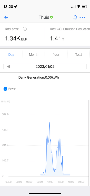

Ik zie iets geks in de Solis home app, ik zie wel de grafiek, maar daily generation is leeg, gisteren nog wel beide gevuld.
Iemand weleens zelfde gehad?
