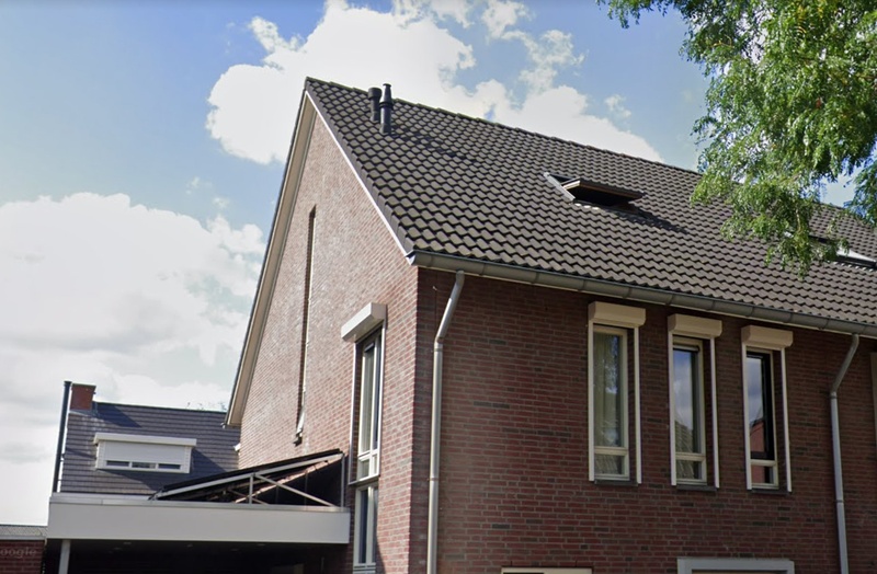

Vanwege de mogelijke aanschaf van een warmtepomp dit jaar wil ik mijn huidige PV-installatie (12x365W Phono Solar panelen op een schans) gaan uitbreiden met 16 panelen op het dak van mijn huis, die zuid-oost georienteerd is.
Afbeeldingslocatie: https://tweakers.net/i/MmV1OcDX7EtGA9060PUbmU5fVbw=/800x/filters:strip_icc():strip_exif()/f/image/qRXGXUkTVvonvJ2k0NpRDBQJ.jpg?f=fotoalbum_large
De omvormers van het huidige PV-systeem zijn Enphase omvormers (vanwege de schaduw van het huis van de buren en aansluit gemak). Die op het dak wil ik daar ook mee gaan uitrusten (makkelijk aan te sluiten, 1 systeem, heb schaduw van een boom en twee pijpjes).

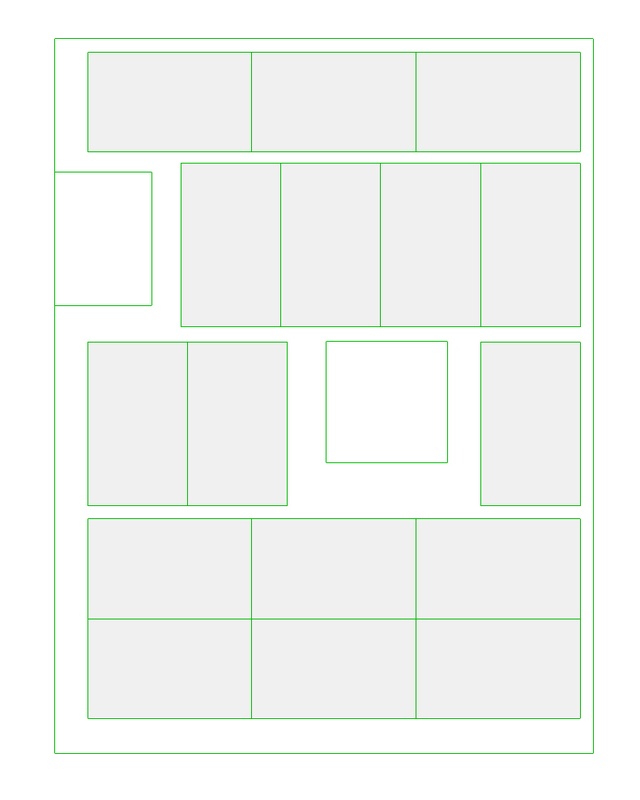

Ik zit te denken aan de volgende lay-out met het idee zoveel mogelijk panelen kwijt te kunnen op het dak:

Waar ik nog over twijfel is welk systeem te gebruiken: Clickfit Evo of het van der Valk systeem. Zijn hier sterke meningen over op het forum wat het beste systeem is in termen van sterkte en installatiegemak?
Afhankelijk van de voorraad bij WInkelman wil ik deze panelen gaan bestellen:
https://www.winkelman-zon...eo-n-type-full-black.html
Deze wil ik combineren met Enphase 7A omvormers, want de 7+ hebben blijkbaar max vermogen van 300 en 7A van 340W. Meerprijs is 50 euro per omvormer. Is dit het wel waard?
Kunnen de 7+ en 7A omvormers makkelijk gezamelijk uitgelezen worden met het gateway S systeem?
En hoe zou ik de geschatte jaaropbrengst van dit systeem kunnen afschatten?
Ik zou eens beginnen met sunnydesign van SMA te leren gebruiken. Dan kan je ook zien wat het effect is op je jaaropbrengst van een 295watt vs een 365watt omvormer. 800 euro terugverdienen is veel kWh'tjes.
Je kan alleen SMA omvormers kiezen en string, maar als je die dan limiteert tot 16x295 watt of 16x365, kan je het verschil in opbrengst vinden.

Bowen_HAFX schreef op woensdag 28 december 2022 @ 14:22:
De 880W is simpelweg het verschil in maximale output van de omvormer 7+ en 7A voor 16 panelen. De panelen kunnen 415W leveren, dus ik neem aan dat de 7A omvormers met een rendement van 96% wel redelijk vaak 340W kunnen leveren.
Dat valt dus wel mee, want de zon doet maar zelden 100% van zijn rated output recht op je panelen mikken.
Want om dat te laten gebeuren, moet de zon ongeveer haaks op je panelen staan (dat is maar ~2% van de tijd wegens draaiing van de aarde en seizoenen), mag er geen bewolking zijn (dat is maar ~30% van de tijd ofzo) en moeten de panelen ook nog eens niet te warm zijn.

Ik zou ook naar andere panelen met een andere maat kijken om meer Wp totaal op het dak te krijgen. En de pijpjes eerst weg. (waar heb jij de rolluiken vandaan? DM?)
En waar staan de exacte maten? Ik heb het idee dat er met andere panelen best nog wat te winnen is.

onetime schreef op zondag 1 januari 2023 @ 22:29:
Rolluiken zaten bij het huis toen we het kochten van de eerste eigenaren.
Dak is 5.8m bij 7.3 (geschat). Ik moet nog het dak op voor de exacte maten. Het is alleen de afgelopen dag iets te onstuimig geweest.
Maar de 1 pijpje kan relatief makkelijk weg, want dit is de cv ketel en wil overgaan naar een warmtepomp.
De andere wordt de uitlaat van een wbp. Ik weet alleen niet of dit nog kan met een ventilatiedakpan?

Maar 1 pijpje kan relatief makkelijk weg, want dit is de cv ketel en wil overgaan naar een warmtepomp.
Misschien van beide pijpjes een ventilatiepan makeb en beide gebruiken als uitgang van de WBP.

Bowen_HAFX schreef op maandag 2 januari 2023 @ 07:40:
Dak is 5.8m bij 7.3 (geschat). Ik moet nog het dak op voor de exacte maten. Het is alleen de afgelopen dag iets te onstuimig weer geweest.
WPB door de muur. naar buiten boren
