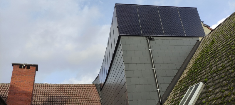

Afbeeldingslocatie: https://tweakers.net/i/on98iHjsrJfk44AVCsF3Sh_hsDM=/800x/filters:strip_icc():strip_exif()/f/image/gSIONHVmMQwVPceAdGZTGe42.jpg?f=fotoalbum_large
Tadaam :)
Zonnepanelen tegen de 'gevel'.
De orginele keuze was eerst trespa, maar dit is even goed (om constructie te beschermen tegen water + goedkoper bijna zelfs denk - had het in beide gevallen zelf geinstalleerd).
4.095 Wattpiek extra^^
[ Voor 3% gewijzigd door bottom line op 24-12-2022 23:14 ]

bottom line schreef op zaterdag 24 december 2022 @ 18:28:
Tadaam :)
De orginele keuze was eerst trespa, maar dit is even goed (om constructie te beschermen tegen water + goedkoper bijna denk - had het in beide gevallen zelf geinstalleerd).
grappig, kreeg je daar zo maar een vergunning voor? Of is dit in België?
  • bottom line
  • Laatst online: 00:12
de Peer schreef op zaterdag 24 december 2022 @ 19:00:
België.
Vergunning voor de dakterrasmuur had ik. Is ook amper tot niet in het zicht vanuit het openbaar trouwens.

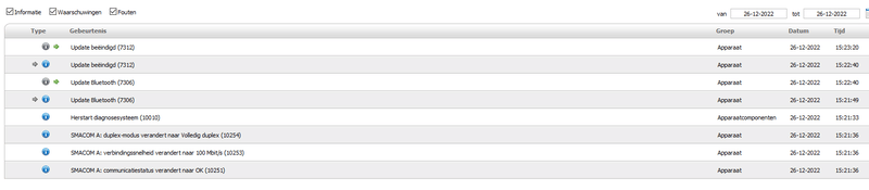

Na resetten van de SMA kreeg ik onderstaande meldingen in Sunny Explorer.

  • Vliegvlug
  • Laatst online: 08:27
Vliegvlug
Flight Simple
Bedankt voor het aan me laten weten nu de foutmelding weer bij je optreedt!
Het is wel een andere melding dan dat ik krijg.
Ik heb wel 2x het zelfde mailadres, maar ieder met een ander wachtwoord!
Wat bedoel je daarmee?
ik log op Sunny Portal aan met het e-mailadres dat ik ook wil invullen bij Configuratie communicatiebewaking
Waar als toelichting bij staat:
“Kies hier of u de communicatie tussen Sunny Portal en de omvormers wilt bewaken. U wordt per e-mail geïnformeerd als een omvormer niet kan worden bereikt.”
Daar staat nu enkel het e-mailadres van het bedrijf dat de boel geïnstalleerd heeft maar mijn eigen e-mailadres daar toevoegen kan dus niet.
Ik heb wel een vast IP adres, maar kan hem niet via de browser benaderen. Dit gaat uitsluitend via sunny portal of Sunny explorer.
Bij mij is de omvormer dan altijd nog wel lokaal te benaderen dus lijkt erop dat je een andere probleem hebt dan ik.
Wanneer er geen storing is kan je de omvormer wel lokaal benaderen ga ik vanuit?
Ik heb dergelijke meldingen nooit gezien in mijn omvormer, dus dat bevestigt naar mijn idee dat er een ander probleem bij jou speelt.
Er wordt sowieso weinig gelogd in Sunny Portal, de omvormer is sinds 4 okt actief en er staan maar een handje vol melding in.
Maar wat me nu wel pas opvalt is dat precies op het moment dat mijn grafiek op 1 dec 2022 wegvalt ik de volgende meldingen in het installatielogboek heb staan:
  • Info 1-12-2022 14:20:21 Berekende kanalen zijn door serviceline@sma.de bewerkt.
  • Info 1-12-2022 14:19:51 Berekende kanalen zijn door serviceline@sma.de bewerkt.
  • Info 1-12-2022 14:19:23 Nieuwe pagina 'Installatieprofiel' is door gebruiker serviceline@sma.de gemaakt.
Blijkbaar heeft SMA zelf iets aangepast wat tot mijn probleem geleidt heeft.
Ik vermoed dat ik er dan ook zelf weinig aan kan doen om het op te lossen en het maar bij hun moet gaan aanmelden.
Ik heb het ook al bij mijn installateur aangemeld maar die lijkt er weinig mee te doen terwijl ik het toch al een paar keer heb nagevraagd. :|

Graag zou ik van de experts wat advies ontvangen. Ik heb reeds 14 zonnepanelen maar op een uitbouw aan de voorzijde van de woning pal zuid (met pannen belegd) nog een ruimte van exact 6,10 meter (lang) x 1,15 meter (hoog).
Om nog bij de kozijnen op de eerste verdieping te komen zoek ik 3 zonnepanelen van 2 x 1 meter, maar de maten luisteren nogal nauw... Dus maximaal 1,00 -1,03 meter hoog, en maximaal 2,00 meter - 2,03 meter lang. Ik kan er geen centimeter overheen....
Ik zoek me een versuffing, en ik vind eigenlijk alleen de JA-Solar 72S17 serie. Deze zijn 196,2 cm lang en 99,8 cm hoog (390-410Wp maar alleen de 390 en 395 versie nog daadwerkelijk te koop).
De AEG 430 Wp G12 Shingled Mono Full Black komt er verdacht dicht bij in de buurt, maar 1,09 hoog is gewoon net te hoog, dan kan ik nooit meer mijn kozijnen schilderen...
Iemand nog een konijn uit de hoge hoed waar ik straal overheen kijk misschien? Dank en groeten!
