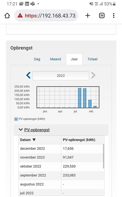

Hallo allemaal. Willen jullie eens meekijken of dit een logische productie is? Betreft panelen op platdak, 10 graden op zuid. 12 AEG panelen 365Wp in 1 string op een Sunnyboy 3.6. Ze liggen op een aanbouw, en met laagstaande zon ontstaat er wel schaduw. Eind oktober heb ik een aantal hoge bomen laten kappen.
Ik vind het zelf wat tegenvallen?
PVGIS Planning - gerealiseerd
Aug        411       0
Sep        314      246
Okt        198      221
Nov        101       91
Dec         65       17,5
          1089      575,5
Afbeeldingslocatie: https://tweakers.net/i/72S7X_kwR2I-UOfi1XFUnegX6fM=/x800/filters:strip_icc():strip_exif()/f/image/NFabBAgukTKq7IgKwZEi7C3j.jpg?f=fotoalbum_large

Waarom vind je het zo tegenvallen? September valt wel tegen. Was dat een volle maand?
je bent nu de wintermaanden (platte set met lage zon is geen goeie combi, veel last van schaduw, hele grote invalshoek) en november en december (klotemaanden) aan het gebruiken?
Kijk hier voor vergelijk
Het grote "jouw productie" topic - Deel 8

Zijn er mensen met een Growatt omvormer en de WiFi-X dongle die het voor elkaar gekregen hebben om de data inteval te veranderen van 5 naar 1 minuut ?
ps. dat ding is een gedrocht om in te stellen dus hopelijk hoeft het process niet opnieuw.

computerjunky schreef op woensdag 21 december 2022 @ 11:41:
Kun je die van jou nog benaderen via ip adres van de logger. Met nieuwe firmware kan dat niet meer.
Dan kan dat alleen nog via growatt portal.
Instellingen en dan register 4 en waarde 1 invullen.

redbullwaning schreef op woensdag 21 december 2022 @ 19:01:
Ah dat is het dus. Nee dat had ik ook al gezien in guides maar geen van alle ip ranges werken meer. Firmware is 3.2.
Waar vind ik die growatt portal?
  • redbullwaning
  • Laatst online: 30-08 21:05
computerjunky schreef op woensdag 21 december 2022 @ 21:14:
Server.growatt.com

  • computerjunky
  • Laatst online: 29-08 15:05
redbullwaning schreef op woensdag 21 december 2022 @ 21:39:
Server.growatt.com
Inloggen
Setting.
Ik kan daar alleen account info wijzigen (mail en password).
