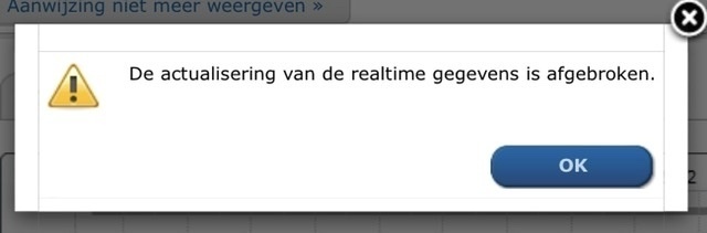

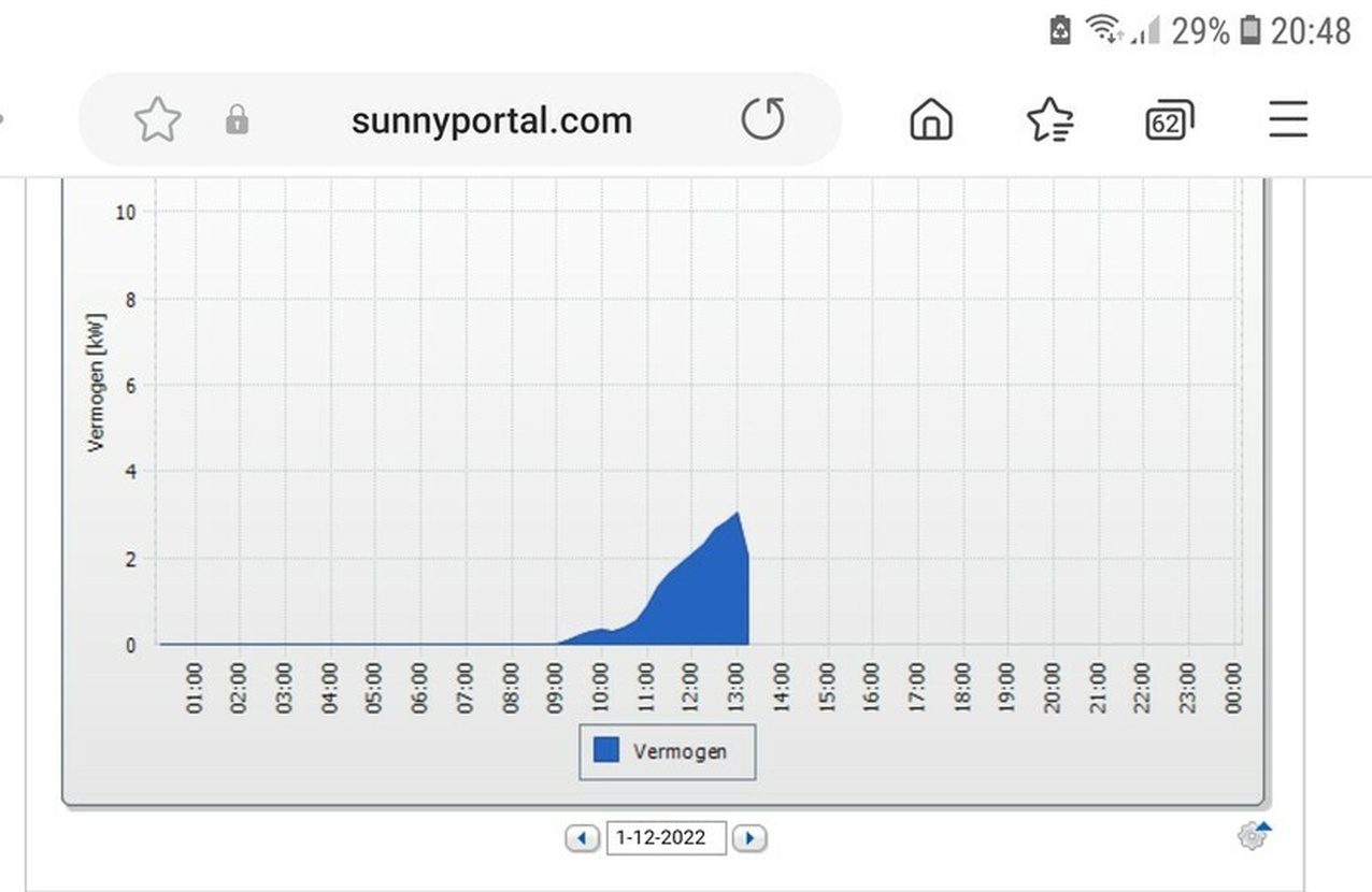

Op mijn SMA Sunny Portal komt sinds halverwege 1 december geen gegevens meer binnen voor de opbrengst grafieken.
Het houdt even na 13u gewoon op:
Afbeeldingslocatie: https://tweakers.net/i/0fsYJGAetp_ewb6jsVqDPm7FLoo=/full-fit-in/4920x3264/filters:max_bytes(3145728):no_upscale():strip_icc():fill(white):strip_exif()/f/image/8ONKzqD0agK9qkNXc8mWB7rj.jpg?f=user_large
Hetzelfde zie ik in de SMA Energy app, maar dat is zover ik weet gewoon een andere interface naar dezelfde data in de SMA cloud.
Ik heb op die dag niets aangepast aan de omvormer noch aan mijn netwerk, ik was zelfs niet eens thuis want aan het werk.
Vreemd genoeg komt de waarde voor “Actueel PV-vermogen” wel gewoon door wanneer de omvormer stroom opwekt.
Wat volgens mij aangeeft dat de omvormer nog wel contact heeft met de SMA cloud.
Toevoeging: Op de omvormer zelf zie ik wel de opbrengstgrafieken van de laatste paar dagen dus de omvormer heeft de gegeven wel.
Maar hoe kan ik het doorsturen van de grafiekgegevens weer aan de praat krijgen?
Moet ik dit aan de omvormer kant of aan de SMA cloud kant zoeken?
[ Voor 6% gewijzigd door Vliegvlug op 11-12-2022 23:27 ]

Vliegvlug schreef op zondag 11 december 2022 @ 22:06:
Wat zie je als je rechtstreeks inlogt op de omvormer?

  • Vliegvlug
  • Laatst online: 19:36
Vliegvlug
Flight Simple
bvdbos schreef op zondag 11 december 2022 @ 23:03:
Dat had ik er wel even bij kunnen zetten inderdaad, maar in de interface van de omvormer zelf heb ik wel gewoon de grafieken.
Ik kan daar wel maar terug tot maximaal 5 december maar dat heeft denk ik met de lokale opslag van de omvormer te maken. Zal maar een beperkte opslag hebben gok ik.
Je zou op het lokale netwerk met Sunny Explorer verbinding kunnen maken met de omvormer om te kijken of er foutmeldingen staan op 1 december. Het actueel vermogen komt waarschijnlijk via het lokale netwerk met Speedwire of Bluetooth. Heeft je provider niet op 1 december een update op je modem gezet?

FransvWoerkom schreef op maandag 12 december 2022 @ 02:23:
Sunny Explorer ken ik niet, zal daar vanavond naar kijken, maar is dat nodig foutmeldingen te kunnen opvragen?
Ik kan ook het installatielogboek opvragen als ik als installateur aanlog op de omvormer en daar staan op 1 dec helemaal geen meldingen in.
Ook niet de dagen ervoor of erna trouwens.
Enige enigszins relevante melding zijn van 27 en 30 oktober:
  • 10109 Time adjusted / new time Oct 30, 2022 2:00:00 AM
  • 10108 Time adjusted / old time Oct 30, 2022 2:00:00 AM
  • 27312 Update completed Oct 27, 2022 8:32:35 PM
  • 27302 Update main CPU Oct 27, 2022 8:25:31 PM
  • 27312 Update completed Oct 27, 2022 8:22:43 PM
  • 27301 Update communication Oct 27, 2022 8:22:36 PM
Maar dat lijkt me te lang geleden om op 1 december opeens ervoor te zorgen dat de grafiekgegevens niet meer in Sunny Portal doorkomen.
Hoe bedoel je dat?
De omvormer is met een ethernet kabel verbonden met mijn netwerk dus dat het actuele vermogen via mijn netwerk en internetverbinding naar de SMA cloud wordt gestuurd om in Sunny Portal te worden weergegeven lijkt me een logische route.
Maar dat zou toch hetzelfde moeten gaan voor de grafiekgegeven?
De omvormer is enige die die gegevens heeft en is enkel verbonden met die ethernetkabel, daar is toch geen andere route voor naar Sunny Portal?
Daarom snap ik ook niet dat het actuele vermogen wel doorkomt maar de grafiekgegevens niet. :?
Ik heb via de installateur een advies van SMA doorgekregen om de kabel niet in mijn switch te stoppen maar direct in mijn (ziggo) modem.
Dus dat een paar dagen geleden al omgezet maar dat maakt geen verschil.
Leek me ook al vrij zinloos want een laag2 switch gaan echt niets doen met de netwerkpakketjes waardoor een specifiek deel wel en een ander deel niet doorkomt.
Niet dat ik weet en weet ook niet waar ik dat precies kan terugvinden.
Wel heeft dat ding een uptime van 95 dagen maar weet niet of een update ook zonder reboot erop gezet zou kunnen worden, lijkt me vrij lastig eigenlijk.
Dit is de software versie die erop staat:
Conform standaard specificaties : DOCSIS 3.0
Hardware versie : 5.01
Software versie : CH7465LG-NCIP-6.15.32p3-NOSH
MAC-adres :
Serienummer Connect Box :
Beschikbaarheid : 95day(s)15h:37m:30s
Netwerk toegang : Toegang tot internet
Is zo’n witte Ziggo connect box

Vliegvlug schreef op maandag 12 december 2022 @ 08:13:
Hoe bedoel je dat?
MAC-adres :
Het actuele vermogen gaat niet via de cloud, maar lokaal. Dus als dat inderdaad actueel is, dan werkt de lan interface of bluetooth. Ik heb jaren geleden de omvormer een vast ip adres moeten geven omdat sma en ziggo elkaar niet (meer) begrepen.

bbn_ldp schreef op maandag 12 december 2022 @ 21:48:
Ik heb dat probleem ook op de gekste momenten. Laatste keer was 7 december. Krijg dan een bericht van sunny portal.
Is dat zo’n bericht?:
Afbeeldingslocatie: https://tweakers.net/i/qebHgErCm7Pd37WUY0K6QvMohxg=/full-fit-in/4920x3264/filters:max_bytes(3145728):no_upscale():strip_icc():fill(white):strip_exif()/f/image/5Dfyf9sylKO9Ck9aQ0z8FpdX.jpg?f=user_large
“De actualisering van de realtime gegevens is afgebroken”
Deze melding zie ik nu toevallig ook staan en heb ik daarvoor maar 1x eerder gehad.
Deze kreeg ik als ik op de beginpagina rechtsboven bij de tekstballonnetjes een nummertje heb staan er er dan op klik. Is dat bij jou ook op die plek?
Hij is inmiddels ook al weer weg.
Alsof hij na bekijken bevestigt is en niet meer getoond wordt.

Het valt me stom genoeg nu pas op dat er in Sunny Portal op twee plekken dagelijkse opbrengstgrafieken worden getoond. :?
Op de startpagina genaamd “Overzicht van de installatie” en bij de pagina genaamd “Omvormer”.
Op die eerste pagina wordt er dus sinds halverwege 1 december geen gegevens meer getoond en die grafiek ziet er zo uit:
Maar op de “Omvormer” pagina worden echter nog steeds goede grafieken weergegeven, zo ook bijv van vandaag:
Afbeeldingslocatie: https://tweakers.net/i/zbiKR9ymQlVbsEeO4nslixolyV0=/full-fit-in/4920x3264/filters:max_bytes(3145728):no_upscale():strip_icc():fill(white):strip_exif()/f/image/0FqIW3TNIasZuKzpDfPUZbY6.jpg?f=user_large
Bij de ene grafiek wordt de boel onder de lijn ingekleurd maar bij de andere niet maar voor de rest lijken ze dezelfde gegevens weer te geven.
Snap echt niet waarom er twee gelijke grafieken per dag (en maand en jaar) worden bijgehouden en nog minder waarom de ene het nog wel doet en de andere niet meer. 8)7
De SMA Energy app gebruikt de eerste grafieken blijkbaar want die laat ook niets meer zien na halverwege 1 december.

Vliegvlug schreef op maandag 12 december 2022 @ 22:59:
@bbn_ldp Heb jij ook dat een van die twee grafieken het niet meer doet of doen ze het bij jou allebei dan niet meer?
Ik krijg een mail van sunny portal. Ik moet zeggen dat ik alleen in home assistant kijk en af en toe in de sma app

bbn_ldp schreef op dinsdag 13 december 2022 @ 17:17:
Ik wil mijn SMA ook nog aan Home Assistant koppelen maar daar ben ik nog mee bezig.
Die mail van Sunny Portal, krijg je daar dan deze melding in: “De actualisering van de realtime gegevens is afgebroken”?
Het lijkt me ook handig om e-mail te krijgen van Sunny Portal maar als ik bij Configuratie communicatiebewaking mijn e-mailadres wil toevoegen mag dat niet want ik kan niet op opslaan klikken aangezien die knop grijs blijft.
Staat in de tooltip dat alleen geregistreerde e-mailadressen mogen worden opgevoerd maar het is nota bene het e-mailadres waarmee ik in Sunny Portal aanlog! :?
Als bij jou het aanleveren van gegevens aan Sunny Portal stopt en je zo’n waarschuwingsmail krijgt kan je je omvormer dan nog steeds benaderen via het lokale netwerk of is die dan helemaal van je netwerk afgevallen?
  • bbn_ldp
  • Laatst online: 15:06
Vliegvlug schreef op woensdag 14 december 2022 @ 00:40:
Die mail krijg ik idd
[/quote]
Heb ik eigenlijk nooit geprobeerd. Zal ik volgende keer eens proberen.

  • Vliegvlug
Vliegvlug
Flight Simple
Goed om te weten, dat wil ik ook.
Nu staat enkel het e-mailadres van de installateur op die plek bij mij maar ik zie ook regelmatig in het log staan dat het versturen van e-mails tijdelijk is uitgeschakeld omdat de e-mails daar niet bezorgd kunnen worden.
Het is mogelijk om meerdere e-mailadressen door komma’s gescheiden daar in te vullen maar dat wil bij mij dus niet omdat hij mijn e-mailadres niet pakt. :|
Als je dat zou kunnen laten weten graag!
Ik vermoed dat het bij mij slechts kleine netwerk of internet hick-ups zijn wanneer die die melding geeft en het niet de oorzaak van het probleem dat die ene grafieken niet meer updaten in Sunny Portal.
Want ik heb ook een permanente andere melding in Sunny Portal voor een probleem waar nog aan gewerkt wordt door de installateur en SMA en die blijft altijd aanwezig terwijl die “De actualisering van de realtime gegevens is afgebroken”-melding steeds direct weg is nadat ik ‘m gelezen heb en maar sporadisch terugkomt.
