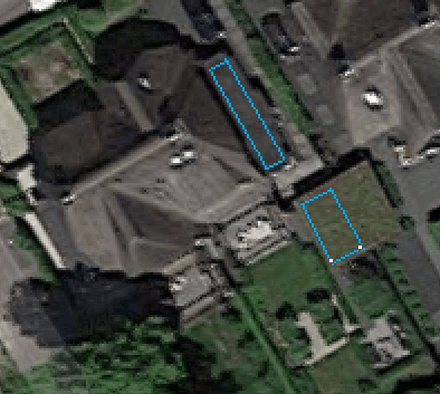

De offerte is voor 18 x 350 wp panelen met een SolarEdge SE4000H omvormer met S440 optimizers. Deze komen op een plat dak:
8 panelen 58° bij 10°
5 panelen 243° bij 10°
5 panelen 63° bij 10°

@de Peer ik zie 2 orientaties, dus 1 string is niet handig.
beter is om de orientatie zelf aan te passen. dus alle 18 dezelfde kant op onder dezelfde hoek.
Deze config past net/wel niet achter een 16A automaat
Enphase is overkill
@RonJ Wat is de orientatie van de panelen hier? Ik zou als het even kan idd alles op Zuid mikken, maar het paneel- vs omvormer vermogen doet een andere richting vermoeden.
Verder is een omvormer een vast aangesloten apparaat, die mogen achter een 20A automaat (bij een 3x25A aansluiting). Hier komen ook 2x 1-fase 4000w omvormers op 20A automaten. Je zou het vermogen ook kunnen begrenzen in de software op 16A, dat zit niet heel ver af van de theoretische ~17A.

Volgens de offerte komt er 1 omvormer in de garage te hangen. Is dat niet vreemd? Hoe verbind je dan beide strengen? De installateur heeft aangegeven dat mijn zus 1 kabel (3x2.5mm²) moet trekken naar de garage.
Als je niet kijkt naar de huidige offerte, wat zou dan een goed advies zijn?
2 omvormers?
Bij 1 omvormer moet er nog een DC-kabel erbij toch tussen beide strengen?
Alles richting zuid leggen? Of alleen de 8 panelen richting zuid?
Beter een 3-fase omvormer?

Een solaredge systeem is niet echt "een string" dat is een string van individueel gepotimaliseerde panelen. Kan prima werken, maar dit wil je in SE designer simuleren, met name die slechts 5 panelen op 243° en een groot deel van panelen achter een dak vind ik "spannend"

Dat is opzich niet vreemd, of beter gezegd ongebruikelijk. Hier ook een aantal partijen die dat zo wilde doen. Ben er niet mee in zee gegaan en ga nu voor 2 aparte omvormers. Dat zou ik in jouw geval denk ik ook doen, maar simuleer het (altijd!) wel even in de SMA of SE designers.
Beide strengen worden dan (in het geval van een solaredge) in serie doorgelust met DC-kabel. Een solaredge werkt anders dan een normale stringomvormer die 2 of 3 aparte ingangen heeft, die zet alles in serie en regelt dan met de optimizers onder de panelen de boel met tot 3 virtuele MPTT trackers per setje panelen. Maar daar zijn wel allerlei grenzen aan, ik vraag me af of dat goed gaat werken in deze opstelling, zeker als je niet alles op zuid zet. Als je dat wel doet zou het prima moeten werken. Ik zou m zeker even in de solaredge designer nabouwen en kijken of dit wel gaat.
Je hebt op de garage ruimte zat om de 2 rijen op zuid te leggen, tenzij je met 2 rijen dakjes wil werken. Dus bij dit aantal zou ik alles op zuid doen, of m meteen vol leggen met 2 rijen van deze dakjes. Dat budget heb je wel als je het zelf gaat doen. Dan zou ik al helemaal een aparte omvormer voor de garage pakken met 2 MPTT trackers/ingangen. Schaduw is hier ook niet acht een factor zo te zien, dus lekker een normale stringomvormer pakken.
3-fase kan, zeker met solaredge, maar met dit aantal panelen moet 1-fase ook nog gewoon kunnen. Een voordeel van 2x 1-fase omvormers is dat je later makkelijk alsnog naar een 3-fase hoofdaansluiting kan, maar dat nu nog niet hoeft te doen.

Over solaredge: mooi systeem, met haken en ogen: zoals te weinig panelen per richting.

Maar ik zie ook het probleem met Solar Edge niet zo. Alleen moet je het dan wel simuleren om zeker te weten dat het werkt. Als het niet werkt of veel verlies heeftt, is het uiteraard geen goed idee.

Met dit aantal panelen kom je misschien weg met de set van 5 op ZW. Komt er echt naar een 4kW omvormer uit de simulatie?
