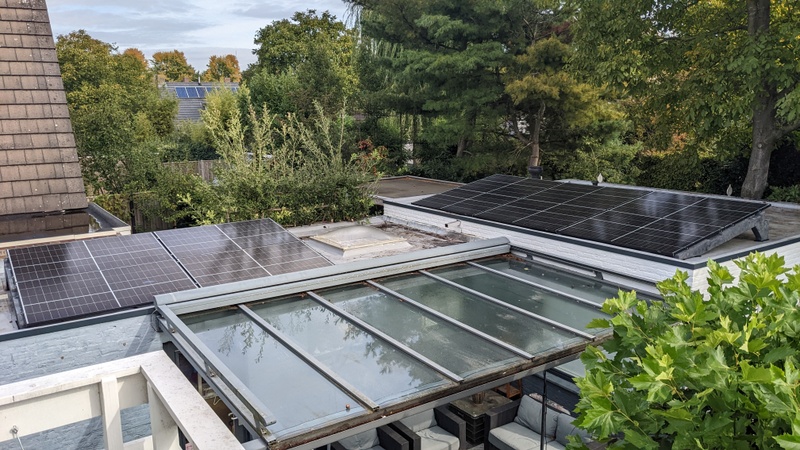

Heb me dit weekend maar even druk gemaakt. 10*400Wp in twee groepen op betonvloeren geplaatst :)
Afbeeldingslocatie: https://tweakers.net/i/ExtDiM4l4HWfyvRRS-2LhZpeCoc=/800x/filters:strip_icc():strip_exif()/f/image/SUmdZ2aARQgK6YZF4TYKXBuL.jpg?f=fotoalbum_large

Afgelopen weekend 11x 395Wp JA Solar met Enphase IQ7+ micro’s op mijn dak gelegd. Trots op het resultaat en door het zelf installeren voor €1,12 p/Wp kunnen doen :)
Afbeeldingslocatie: https://tweakers.net/i/VwQAY8KM6KlYm8AlVxNuJmRzwpU=/800x/filters:strip_icc():strip_exif()/f/image/2fTntz8NSmNyQN2zoRhg6bHP.jpg?f=fotoalbum_large
Afbeeldingslocatie: https://tweakers.net/i/x22uGOkXPoCvmQ4feMS77UlyYWA=/800x/filters:strip_icc():strip_exif()/f/image/s5lkbwy2kA2DdUVsH4A3Ajdl.jpg?f=fotoalbum_large
  • bvdbos
  • Laatst online: 15-10 20:29
Extreme smell schreef op maandag 3 oktober 2022 @ 20:10:
Hoeveel van die micro's heb je moeten gebruiken?
  • Extreme smell
  • Laatst online: 12-10 09:15
bvdbos schreef op maandag 3 oktober 2022 @ 20:33:
1 per paneel, dus 11 stuks

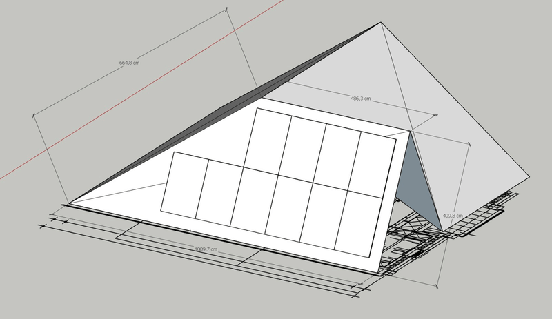

(Ik heb het volgende gisteren ook in een aparte topic geplaatst, maar dat topic is helaas zonder reacties gebleven, vandaar dat ik het even hier probeer).
Ik ben bezig een leg-plan te maken voor zonnepanelen op mijn carport (circa 6x6m). Ik wil hier gebruik maken van betonschansen van 2m lang; tussen twee van deze betonschansen kun je 2 panelen in landscape plaatsen. Met totaal 12 betonschansen wil ik 18 panelen in een west-oost-west opstelling plaatsen (of beter gezegd, NW, ZO, NW). De betonschansen hebben een helling van slechts 4,5 graden, alles ligt dus vrij plat op het dak. Ik overweeg daarom alles in 1 string te plaatsen van circa 7kWp.
Nu ben ik over de DC kabels aan het nadenken, en twijfel tussen twee opties. Bij eentje leg ik de labels langs de rijen, bij de andere langs de kolommen. Bij de 'kolom'-variant lijkt het dan gunstig de panelen in de middelste kolom 180 graden te draaien zodat je met de bekabeling beter uitkomt.
Rij-variant:
Afbeeldingslocatie: https://tweakers.net/i/0VjwQ3CD2yQfsb6YRvm5t1ibLek=/800x/filters:strip_exif()/f/image/Z6Riv8yfjpxGpHecP1m8qyTP.png?f=fotoalbum_large
Kolom-variant:
Afbeeldingslocatie: https://tweakers.net/i/B7OYrBKFNMTHFsGJPDdL2tYyWow=/800x/filters:strip_exif()/f/image/5zGACkKhuzIK2G4GusgVrwOc.png?f=fotoalbum_large
Zou een van beide varianten beter zijn dan de andere? En zou het draaien van de panelen om 180 graden nadelen hebben? Of heeft iemand wellicht een beter idee voor de bekabeling?

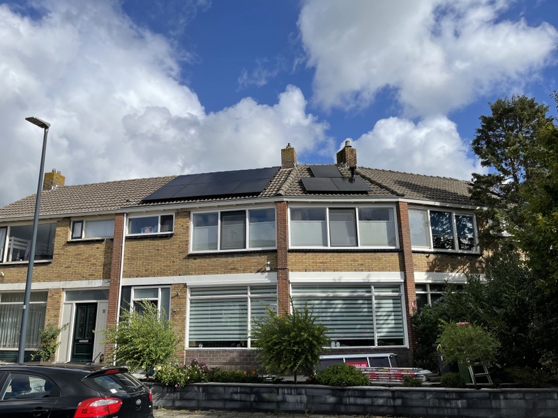

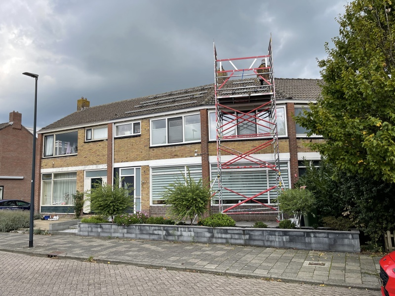

Vorige week heb ik mijn zelfgemaakte steunen en zonnepanelen eindelijk geinstalleerd. Op de achtergrond zie je 3 panelen op de aanbouw met een Flatfix Fusion-systeem. Nu nog even stroomkabel leggen, installateur die de kabel in de meterkast aansluit en nog wat hout achterop de betonnen steunen en gaan :)

Ik wil op ons nieuwbouwwoning 10 panelen plaatsen (zuid oost, 63 graden helling):
Afbeeldingslocatie: https://tweakers.net/i/5Fq2mdEE5gqgo40YrZsn4ZKb6DA=/800x/filters:strip_exif()/f/image/XiJo3dJodNxww7EJvILXoowv.png?f=fotoalbum_large
In de winter heb ik tot +/- 10:00 schaduw op (een deel van) de panelen.
Mijn voornamelijke vraag is:
- String omvormer
- SolarEdge optimizers
- Micro omvormers
2 okt 08:00
Afbeeldingslocatie: https://tweakers.net/i/SdtgcF6hH8igSPoHng1uXYriyf8=/800x/filters:strip_icc():strip_exif()/f/image/5Iy6xyVIrtgfj12S1diF1Loa.jpg?f=fotoalbum_large
2 okt 10:00
Afbeeldingslocatie: https://tweakers.net/i/8-XDY9m27vGe5KZ4iKdh7p4F3Ys=/800x/filters:strip_icc():strip_exif()/f/image/KXQAP237vCWn95qSs3tE3BUm.jpg?f=fotoalbum_large
2 nov 08:00
Afbeeldingslocatie: https://tweakers.net/i/0-y0wIy1AOQjcGlf14q75WM1kpo=/800x/filters:strip_icc():strip_exif()/f/image/OcleGCeA8KPUTbKfD0iyLfkg.jpg?f=fotoalbum_large
2 nov 10:00
Afbeeldingslocatie: https://tweakers.net/i/UerXGNq-udOK-jkbjoeTC4vAai8=/800x/filters:strip_icc():strip_exif()/f/image/EeBoz1ep4wbMsMoikIMIrsjp.jpg?f=fotoalbum_large
2 maa 08:00
Afbeeldingslocatie: https://tweakers.net/i/FOVCyCQuCpzS1XuX052d2QVWwls=/800x/filters:strip_icc():strip_exif()/f/image/WV18fcD72DVpPWL8rz4IGxlr.jpg?f=fotoalbum_large
2 maa 10:00
Afbeeldingslocatie: https://tweakers.net/i/zBZfadDOcj6tbEPEDztGmIS69VE=/800x/filters:strip_icc():strip_exif()/f/image/pPmcFbr0mrKx5qExb8oIJKbY.jpg?f=fotoalbum_large
2 apr 08:00
Afbeeldingslocatie: https://tweakers.net/i/SIJ8XW7Yt5S8oY2t8MfzbhiyMTU=/800x/filters:strip_icc():strip_exif()/f/image/mklqXKi851BAfWycyDTKbyoz.jpg?f=fotoalbum_large
Indien string, dan 2 strings?
Ik denk zelf een string omvormer met 1 string en accepteren dat ik tot +/- 10:00 uur weinig tot niks zal opwekken. De meerprijs van micro verdien je niet terug denk ik?

String met optimizers op de onderste zes? En dan de tweede string voor de panelen aan de tuin-zijde. O-)

c-nan schreef op woensdag 5 oktober 2022 @ 18:11:
- String omvormer
- Micro omvormers
2 okt 08:00
2 okt 10:00
2 nov 08:00
2 nov 10:00
2 maa 08:00
2 maa 10:00
2 apr 08:00
Ik zou me niet druk maken om het gemis aan opwek tot 10.00 uur, alleen in de winter. Mijn panelen liggen op ZW en wekken tot 10.00 een beetje op met diffuus licht. Daarna schiet het vermogen ophoog. Als je een omvormer hebt met meerdere MTP's dan zou ik de bovenste rij op een aparte string zetten maar de meerkosten zullen niet opwegen tegen een enkele string. En idd, ik zou geen micro's nemen.
Heb je nog meer dakvlakken die je kan gebruiken?
  • c-nan
  • Laatst online: 13:55
bvdbos schreef op woensdag 5 oktober 2022 @ 18:47:
Dak aan de tuinzijde (Z/W) komen ook panelen, maar dat doet de aannemer. Zijkant laat ik dus achteraf doen.
2 strings, 1 voor de 4 panelen en 1 voor de 6 panelen zou dus kunnen? 4 panelen leveren voldoende spanning op om de omvormer te starten?
