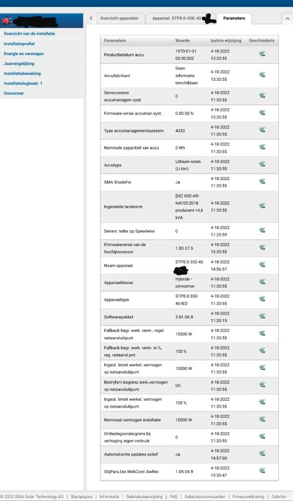

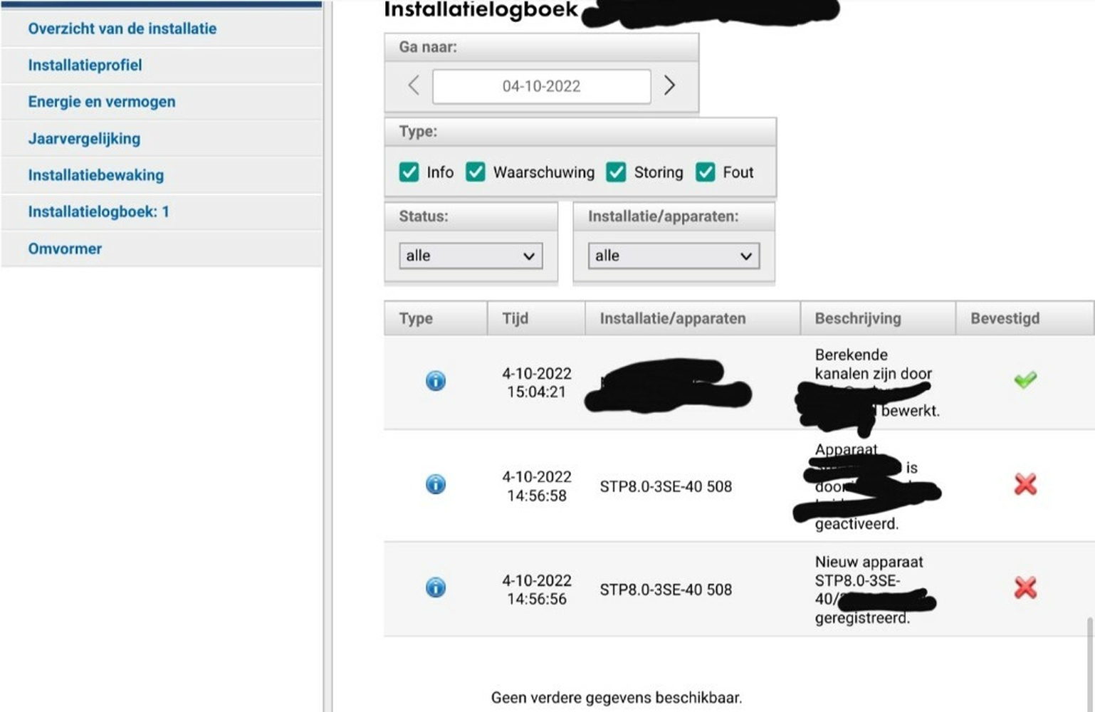

JvS schreef op donderdag 6 oktober 2022 @ 23:02:
Een goede reden is ook "het is van mij, dus ik zet hem ertussen". In het ergste geval krijg je die storing weer, haal je de meter er weer tussenuit en doe je verder niets en werkt het weer (dat is wat eerder ook het probleem oploste was het verhaal toch). Ik begrijp niet zo goed waarom je daar zo ingewikkeld over doet.
Nou dat loste eerder het probleem naar mijn idee dus juist niet op aangezien die foutmelding bleef na het weghalen van de kWh meter en er daarna nog bijna een uur getroubleshoot is. Geen idee wat er toen allemaal geprobeerd of gedaan is want daar was ik niet bij maar toen was de foutmelding wel opeens weg zonder dat er daarvoor een duidelijke verklaring kon worden gegeven en werd het voor mijn gevoel maar op die meter gegooid.
Dus zet ik dat ding er nu weer tussen en de foutcode komt terug maar gaat niet meer weg na het weghalen van de meter dan ben ik wel de gebeten hond want én geen productie én ik mag voorrijkosten en uurloon gaan betalen voor het oplossen van die storing omdat ik ‘m zelf veroorzaakt heb tegen hun advies in.

Vliegvlug schreef op donderdag 6 oktober 2022 @ 23:44:
O ja, nog iets bij SMA omvormers. Ze zijn kritisch op de volgorde van inschakelen van AC en DC. Eerst de AC inschakelen, dan pas de DC. Als de omvormer gaat opstarten op zonnestroom beklaagt hij zich over het ontbreken van AC of verschil tussen nul en aarde. Kun je in het Sunny Portal niet terugzien wat er aan foutmeldingen is geweest toen die monteur er bij was?
Hij heeft me wel de lijst met logging en de foutmeldingen laten zien op zijn telefoon, waaronder de 1302 “L of N is niet aangesloten”, en een entry met dezelfde foutcode maar een andere tekst die ik niet meer weet.
Ik heb gisteravond gekeken maar kan dat niet terugvinden als ik nu inlog met mijn Sunny Portal account.
Zie enkel dit:
Afbeeldingslocatie: https://tweakers.net/i/8EttpvAqhDGHzeedxXfA8HRKUKk=/full-fit-in/4920x3264/filters:max_bytes(3145728):no_upscale():strip_icc():fill(white):strip_exif()/f/image/qWwX9I92GZxi6lj7vsj3Nity.jpg?f=user_large
Dat is de dag van installatie maar ook op andere dagen staat er niets meer.
Hoort dat ding niet meer logging te genereren?
Of kijk ik op de verkeerde plek?
Ik vraag me sowieso af of de omvormer wel goed ingesteld is eigenlijk.
Kreeg bij aanloggen op Sunny Portal deze melding:
Afbeeldingslocatie: https://tweakers.net/i/RJMirvz9E_XHCRtvCilqEEgsr00=/full-fit-in/4920x3264/filters:max_bytes(3145728):no_upscale():strip_icc():fill(white):strip_exif()/f/image/FLJS6Sq7vwtC3hs8X0w9liN3.jpg?f=user_large
De actuele gegevens kunnen niet van de installatie worden afgeroepen. Controleer de bekabeling en configuratie van de volgende energiemeters:
  • Teruglevermeter
  • Netafnamemeter
Wat voor mij lijkt te suggereren dat er in de omvormer is ingesteld dat er een SMA compatibel meter is geïnstalleerd waar hij mee probeert te communiceren, maar een dergelijke meter heb ik helemaal niet.
En bij de parameter staat het volgende:
Afbeeldingslocatie: https://tweakers.net/i/QKxULpwOgvtqpfpgyH8uzr-O0H0=/full-fit-in/4920x3264/filters:max_bytes(3145728):no_upscale():strip_icc():fill(white):strip_exif()/f/image/B8trjBkFrWy832YS4c1fODfK.jpg?f=user_large
Waarbij vooral de landnorm die staat ingesteld op [DE] opvalt. Lijkt me dat daar NL moet staan, hoewel DE een hoger netvoltage toe staat maar dat heb ik niet echt nodig met een 3 fase omvormer lijkt me.
Ook vraag ik me af of die accugegevens wel kloppen zoals Li-ion, productiedatum en accufabrikant, want zou je daar niet eerder “niet aangesloten” verwachten ipv deze info.
Waarbij ik vooral getriggert werd door een melding bij het voor het eerst aanloggen op Sunny Portal toen ik de melding kreeg dat de accu niet kon worden gevonden. Waarom zou de omvormer daar naar gaan zoeken als je weet dat die er niet is?
Heb die melding trouwens maar 1x gekregen en kan ‘m ook niet meer terugvinden ergens.
Valt me überhaupt tegen welke zaken ik kan zien van de omvormer.
Had ook wel zaken verwacht zoals DC spanning per string, netspanning per fase en meer van dergelijke waarden.
Ik kan ook nergens wat instellen, enige plek die ik gevonden heb is dat ik bij de “Communicatiebewaking” mijn eigen e-mailadres kan invullen ipv die van de leverancier wat nu er nu staat, maar daar blijft de ‘opslaan’-knop op grijs staan.
Er staat wel als info tekst bij dat enkel bij Sunny Portal geregistreerde adressen zijn toegestaan maar het adres dat ik invul is nota bene het e-mailadres wat ik gebruik om in te loggen op Sunny Portal!
Ook loopt de grafiek en opbrengst waarden die ik in Sunny portal zie 1 uur achter, wat ik ook wel teleurstellend vind eigenlijk.

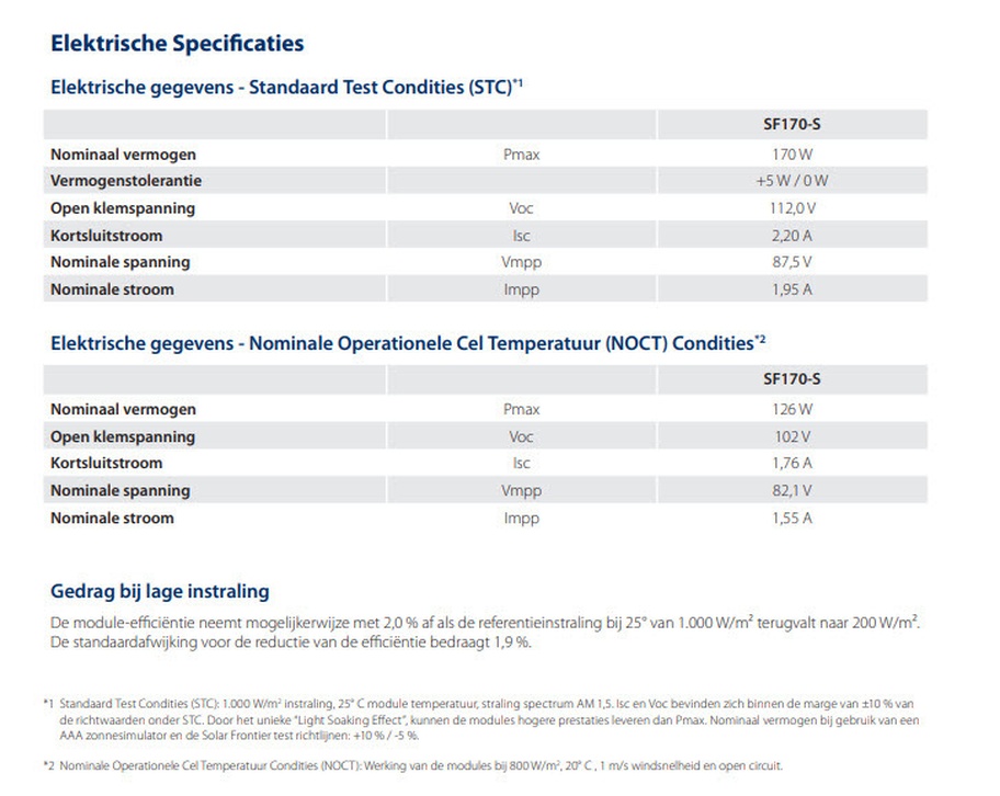

Graag jullie hulp/advies.
Ik heb op WZW 16x Solar Frontier SF-170-S panelen liggen, setjes van 2 (serie) naar parallel met de rest aangesloten op de MPPT1 van de SMA Sunnyboy 2100-TL.
Nu heb ik er 8 bijgeplaatst, 4 op WZW en 4 op ONO in een tweede string, dat zou op MPPT2 aangesloten kunnen worden. Op termijn wil ik op ONO nog 2 of 4 SF1700 panelen bijplaatsen.
De opstartspanning van de SMA is 150V.
Omdat ik nu flink over gedimensioneerd ben dacht ik eraan om een andere omvormer aan te schaffen.
De Growatt MIN2500 TL-XE leek me een mooi alternatief.
Opstartspanning 100V
Spanningsbereik 80-500V
Max 3500W PV vermogen
AC max 2500W
De SF panelen
Vermogen 170W
Klemspanning 112V
Kortsluitstroom 2.20A
De vragen,
- Van een shop kreeg ik de opmerking dat mijn set niet op de Growatt kan ivm een te hoge spanning, zie ik wat over het hoofd? (2 in serie is max 224v en valt prima binnen het bereik van de 2500).
- De nieuwe omvormer zal iets eerder starten, belangrijk bij minder gunstig weer of bv in de ochtend om de warmtepomp te compenseren
Specs
Growatt
https://www.stralendgroen...rowatt-2500-6000TL-XE.pdf
Solar Frontier
https://durasolar.nl/libr..._uitgebreid_SF170s_NL.pdf
Bedankt voor het meedenken

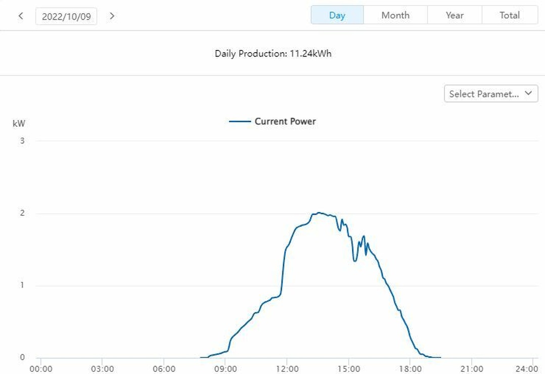

Snelle vraag aan de kenners. Morgen wordt hier een installatie geplaatst met 14x415Wp panelen, stringomvormer, 3-fase Ik heb een SMA besteld maar die blijkt uiteindelijk pas begin volgend jaar leverbaar. Ik krijg nu de keuze om een Goodwe of Growatt te laten plaatsen, nog even niet duidelijk of dat tijdelijk is of niet (afhankelijk van diverse factoren).
Welke zal ik doen? Ik wil niet wachten op de SMA, maar gewoon gaan opwekken. Welke heeft de “ fijnste” app om uit te lezen..? En welke heeft het beste schaduwmanagement (if any)?
Hoor graag, moet vandaag beslissen…:+
  • exroosje
  • Laatst online: 18:03
Gramser schreef op maandag 10 oktober 2022 @ 09:31:
Growatt heeft MI geen schaduw management, Goodwe wel . Goodwe is een stuk goedkoperaals SMA (dus korting) , maar IMHO een prima omvormer. De portal en app van Goodwe doen wat ze moet doen, maar niet meer dan dat. Je eigen monitoring maken is ingewikkeld, want Goodwe heeft geen ingebouwde webserver.

sgsdebruijn schreef op maandag 10 oktober 2022 @ 09:29:
AC max 2500W
De SF panelen
Vermogen 170W
Klemspanning 112V
De vragen,
Specs
Growatt
Solar Frontier
Niemand? 😉

@sgsdebruijn Je kan beter zelf even je eigen huiswerk maken:
wat is je Vmpp en VoC van je strings en je Ampp?
Het is veelgevraagd om dat ook van de lezers te vragen

@Vliegvlug heeft een hybride tegen forse bijbetaling gekregen en blijkt nu voor monitoring ook een SMA smart meter te moeten aanschaffen.

Bedankt voor de tip, ik ga het morgen na.

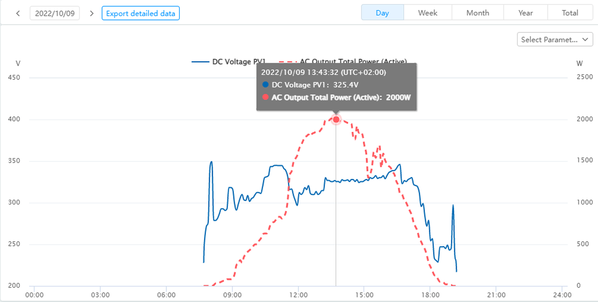

Ik ga toch mijn verhaal hier eens deponeren, als het toch in een eigen topic moet omdat het dit algemene topic te veel vervuild dan hoor ik graag.
Al jaren een 11 stuks 295WP canadian solar op het schuine pannendak liggen met en Hosola omvormer, panelen zitten verdeeld op 2 strings en het draait als een trein, zeer goede opbrengsten per jaar.
Nu verbruiken wij behoorlijk wat kWh's per jaar en besloten wij om nog eens 12 panelen bij plaatsen. 2 panelen op de veranda achter een APS omvormer en 10 stuks op het platte dak.
Na een zaterdag hobbyén ligt het op het dak. Alles startte netjes op, en werkte. Er zijn 10 stuks LP166*166-M-60-H/MH 365 Wp Full Black geplaatst met een hellingshoek van 7.5C. De omvormer is een Sofar Solar 2700TL-G3 ( ja ik weet dat ik af ga topppen op 3000VA , als ik dat uberhaupt haal... )
De set presteerde maar matig, laten we zeggen structureel 40% minder dan de panelen op het schuine pannendak terwijl de bijgeplaatste set 3650Wp is tegenover slechts 3245Wp op het schuine dak.
Omdat de plaatsing van 2 panelen niet optimaal was ( die lagen eerst op de foto gezien links achter de andere 2 panelen, dus pakte schaduw van de voorste 2 ) heb ik de panelen verplaatst naar het garage dak. De foto is dus de huidige situatie. Nu is dit ook niet ideaal omdat die 2 panelen in de ochtend geen zon krijgen, dus 2 optimizers er tussen op advies.
Nu is de opwek nog beroerder dan eerst ! Ik weet niet of het nu door de optimizers komt of door de ligging. De ligging is overigens vol op het zuiden.
Mijn buurman ( 2 deuren verder ) heeft ook 10 stuks op zijn platte dak, zelfde opstelling als ik nu en die wekt beduidend meer op ( de eerder genoemde 40%... , vergelijkbare panelen 360Wp, alleen solaredge systeem ) Nu snap ik dat solaredge beter presteerd dan een string omvormer maar zoveel ?
Hieronder als eerst een foto van de opstelling ( en ja ik moet nog de achterste 2 panelen uitlijnen, maar die heb ik daar even snel neergelegd om zaken uit te sluiten.. )
Afbeeldingslocatie: https://tweakers.net/i/VzOjf89Gs03bl6k8CRNoHLbt4Eo=/234x176/filters:strip_icc():strip_exif()/f/image/1MX3Yh8cOxGgnHEyey4Fi7YE.jpg?f=fotoalbum_medium
Als voorbeeld hieronder de curve van gisteren 09-10-2022, mooie zonne dag.
Afbeeldingslocatie: https://tweakers.net/i/7qaUf_alPdhqK_2BaEQAY2TUoHg=/full-fit-in/4920x3264/filters:max_bytes(3145728):no_upscale():strip_icc():fill(white):strip_exif()/f/image/ZO1zjqy5yuljaddzPwvcm3tl.jpg?f=user_large
Als laatste nog de DC/AC curve.
Afbeeldingslocatie: https://tweakers.net/i/LsXw5OnvPx5byRnQ33RqEOBkyCo=/full-fit-in/4000x4000/filters:no_upscale():fill(white):strip_exif()/f/image/MKbg15YxfL70wrVAQL19Fwzg.png?f=user_large
Gaat er nu iets niet goed ? Die 2 panelen toch weer terug plaatsen naar links met de optimizers ? ZIjn mijn verwachtingen verkeerd ?Verkeerd materiaal? ( ja kan altijd beter dat snap ik, maar het moest cheap en dirty om de dure variabele tarieven wat te dempen )
Als er nog meer informatie nodig is hoor ik dat graag, hopelijk iemand een tip of advies of een mooi epistel :+

@Galaxis zet het eens in PVcalc. Ik verwacht dat je in deze tijd van het jaar door de lage hellingshoek beduidend minder opbrengst hebt
Daarnaast lijkt er op de foto aardig wat schaduw te zijn?
bij schaduw is een geschikte omvormer wel handig (goodwe, sma,...)

Galaxis schreef op maandag 10 oktober 2022 @ 20:13:
Normaal presteert Solar Edge helemaal niet beter als een string omvormer.
Echter, in jouw situatie lijkt er nogal eens schaduw op de panelen te kunnen vallen. Klopt dat? En zo ja, kan je omvormer daarmee overweg?
En kun je eens jouw grafiek samen met die van je buurman (van dezelfde dag) posten? Daar kun je al veel uit afleiden. Zo'n getal van 40% zegt niks.

@Galaxis Dat die set het slechter doet dan op schuin dak deze tijd van het jaar lijkt me logisch gezien de lage zon.

Bedankt voor jullie input ! @BarryH @Termy @Andrehj
De schaduw op de foto is maar even , foto genomen vandaag rond 18:00 , overdag is er geen schaduw op de panelen waarneembaar zover ik kan zien.
Ik heb toestemming van de buurman om zijn grafiek te plaatsen, komt tie ;
Afbeeldingslocatie: https://tweakers.net/i/V8J1QfdGb8pbNHEDJqkrOWvwPqA=/234x176/filters:strip_icc():strip_exif()/f/image/shKiBzgSsjxORtWtHLw92PwU.jpg?f=fotoalbum_medium
Edit , de hellingshoek bij de buurman is 13C.
En zijn huis is gespiegeld aan die van ons. Hij heeft dus ochtendzon (oost) op het garage dak , en ik de avond(west) zon .
Maar als de zon rond 13:00 mooi op zuid staat piekt zijn installatie veel hoger dan bij ons .

Het is wel wat de installateur aangeeft en wat ik ook zie op het dak.
quote installateur "De panelen zijn als 6 setjes van 2 parallel geschakeld."
Ik heb wel een klein beetje jullie hulp nodig om het e.e.a. helder te krijgen, het is geen onwil of gemakzucht maar deels een gebrek aan kennis/ervaring vandaar dat ik ook hier aanklop :*)
Binnen het setje van 2 in serie blijft de stroom gelijk en de spanning opgeteld.
Binnen de string de spanning gelijk en de stroom opgeteld.
String 1 (bestaande set)
12 panelen 6 setjes van 2
Vmpp 2x 87,5V = 175,0 V
Voc 2x 112,0V = 224,0V
lmpp 6x 1,95A = 11,7A
String 2 (uitbreidingsset)
8 panelen 4 setjes van 2
lmpp 4x 1,95A = 7,8A
Solar Frontier specs
Afbeeldingslocatie: https://tweakers.net/i/UXGotawklggtCgs2j5ZRXCeiYAA=/full-fit-in/4920x3264/filters:max_bytes(3145728):no_upscale():strip_icc():fill(white):strip_exif()/f/image/ynhG89cw50yJoMcitHxZUuXA.jpg?f=user_large
De vraag is of de Growatt MIN2500TL-XE geschikt is voor de 2 strings die ik heb
Afbeeldingslocatie: https://tweakers.net/i/1pR1GVzNmT64pDSWp8V_RI1Uk5g=/x800/filters:strip_icc():strip_exif()/f/image/i1l9sDSB2f8ETa3u7B7wYPfB.jpg?f=fotoalbum_large
Naar mijn weten wel maar zou graag jullie mening willen weten.

SMA vindt het geen goed idee om een hybride te installeren voor de toekomst:
https://my.sma-service.co...-a-battery?language=en_US
Ik moest het nog posten maar bovenstaande is gelukkig niet helemaal correct. :D
Er is me inderdaad een hybride SMA STP 10.0 SE aangeboden als alternatief voor de reguliere STP 8.0 waar ik al ruim 16 weken op zat te wachten.
Die heb ik ook aanvaard in eerste instantie ook al kostte die me €800 ex. btw meer.
Toen kwam ik er achter dat er momenteel slechts twee type accu’s van één fabrikant (BYD) ondersteund worden en dat SMA in dat linkje wat je post inderdaad afraadt een hybride omvormer te kopen als je pas in de ’distant future’ van plan bent er een batterij aan te hangen.
Vervolgens kwam ik er ook nog achter dat de STP SE serie minimaal een 100mA aardlek nodig heeft ipv de 30mA voor de reguliere STP en dat zou me ook weer €225 incl. btw extra gaan kosten om mijn 30mA aardelekautomaat te vervangen door een 100mA variant.
Kortom, reden genoeg om er vanaf te zien: Vliegvlug in "Elektriciteit opwekken met zonnepanelen (PV) Deel 11"
En nog geen 2 weken later kreeg ik een belletje dat er een reguliere STP 8.0 beschikbaar was! 8)
Fast forward naar de plaatsingsdag:
De monteur trekt een STP 8.0 SE uit de doos! :?
Dus ik zeg hem dat hij de verkeerde omvormer heeft uitgepakt, maar volgens hem klopt het gewoon. Om te voorkomen dat hij ‘m er later weer af mag schroeven laat ik hem de zaak bellen, die aangeven dat hij de omvormer kan ophangen en dat ik daar niet voor hoef bij te betalen d:)b
Uiteraard een leuke verrassing “maar het 100mA probleem dan?” vraag ik. Aangegeven wordt dat dit geen enkel probleem is wanneer er geen accu aan hangt, maar met in mijn achterhoofd dat @Franciesco al op 24mA zit met zijn SE zonder accu ben ik er toch niet gerust op.
Dus geef ik aan dat ik bij ze aan wil kunnen kloppen als ik in de toekomst problemen krijg met die 30mA aardlek en dat zeiden ze toe dus daarmee durfde ik het wel aan :)
Ergo, ik heb nu toch een hybride omvormer hangen zonder dat het me iets extra’s heeft gekost en er hangt nu tenminste een omvormer :9
175V valt ruim binnen het mppt bereik en is minder dan het maximum van 500V.
Stroomsterkte is ook niet hoger dan het maximum van 12.5A
Zolang je niet teveel schaduw hebt, moet dat prima gaan.

@Galaxis hoe vergelijkt de performance van de 10 panelen versus de 2 op een aps micro?
  • BarryH
  • Laatst online: 23:45
@Galaxis En kijk eens met PVcalc naar de opbrengst voor deze dagen met de verschillende hellingshoeken ( 7,5 vs 13 graden.
Daarnaast is het verschil toch geen 40%? 11,x vs 15,x? meer 25%?
