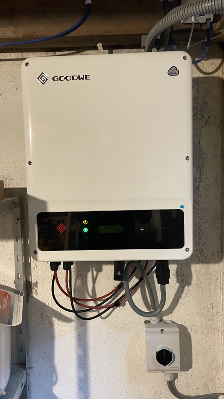

Nou liep ik gisteren een beetje te mopperen, vanwege een omvormer die niet beschikbaar is, maar als ik dit dan zie word ik wel blij…
Afbeeldingslocatie: https://tweakers.net/i/ZlwxgXNFrm3FXf_PbvrVc6YBmyU=/800x/filters:strip_icc():strip_exif()/f/image/5Qqi1rD0b3N7FvgRT4bi3P0M.jpg?f=fotoalbum_large
Best wel strak gelegd, op dit licht golvende jaren ‘30 dak…!
Alleen wordt de omvormer zelf pas donderdag geplaatst, die was nog niet op hun locatie aangekomen. Maar prima, echt alles wordt nu aangesloten behalve de Goodwe. De heren werken netjes, getuige deze kabelloop en -kleur:
Afbeeldingslocatie: https://tweakers.net/i/64MZ_SHUPCvbo_Bg3WiwinQNsNY=/x800/filters:strip_icc():strip_exif()/f/image/g6nPY4zIalx62vZCgCIYr0B8.jpg?f=fotoalbum_large
Tot nu toe tevreden dus - en excuses als dit in een eigen topic had gemoeten 🫢

Gramser schreef op dinsdag 11 oktober 2022 @ 14:32:
Ziet er mooi uit hoor, maar ik word juist altijd minder blij van daken die maar halfvol liggen :D . gemiste kans!
Of zijn ze halverwege?

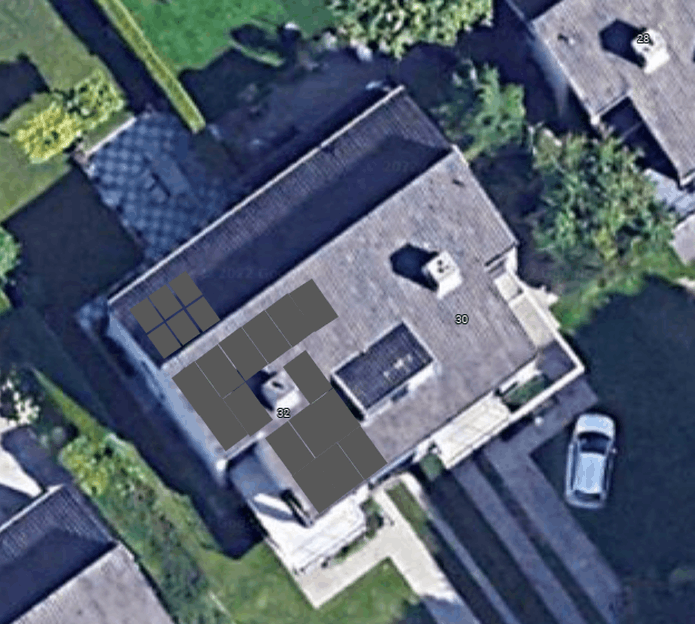

bebopper schreef op dinsdag 11 oktober 2022 @ 11:38:
Ben druk bezig met puzzelen voor zonnepanelen en heb ook de PVcalc eens ingevuld.
Ben met name niet zeker wat nou slim is qua omvormer.
Situatie:
15 panelen van 450 = 6750 op ~ zuid oost
6 panelen van 450 = 2700 op ~ noord west
Hierbij gebruikmakend van SolarEdge optimizers vanwege schaduw van een dakkapel en een schoorsteen. Ziet er dan ongeveer zo uit (beetje vervormd):
Als ik dit alles opvoer in PVcalc: https://www.thomasberger....peakw2=2700&temp_coeff2=0
Moet ik voor de omvormer dan best kijken naar een SE9K of is een SE8K een beter idee?

Afwezig schreef op donderdag 13 oktober 2022 @ 10:17:
Ik heb een huis wat grofweg op de zelfde hoek ligt. Ik zou eens de design tool van SolarEdge hier voor gebruiken (laatst als tip gekregen van een medetweaker). Aangezien je op de NW maar weinig panelen hebt liggen, bestaat er een kans dat je bij die omvormers niet genoeg spanning krijgt, waardoor 's avonds er maar weinig rendement is. Met die tool kan je ook de verschillende omvormers in de installatie intekenen, weet je meteen wat het beste past.
Super bedankt, heb op advies van andere tweakers precies dat ook gedaan (in SE designer gezet) en een eigen topic aangemaakt: Zonnepanelen installatie - keuze omvormer
@Ronald heeft me daarbij ook precies gewezen op wat jij nu noemt, de mogelijkheid dat de omvormer niet genoeg spanning krijgt doordat de strings op de verschillende dakrichtingen (mogelijk) niet groot genoeg zijn. Er is dus nog wat meer puzzel en uitzoekwerk te doen :)

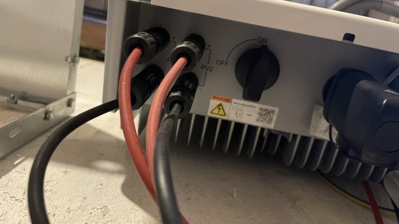

Heb jij 2x 19mm leidingen voor je zonnepanelen nodig? :)

Zo te zien wel hè.

Weet je toevallig wat voor kabels daar doorlopen?

Strider schreef op donderdag 13 oktober 2022 @ 14:07:
Een zwarte, rode en een geelgroene. Best dik ook zag ik.
Tsja het gaat om een stringomvormer. dus dat zullen PV-kabels zijn. 1 x rood, 1 x zwart van 4mm2 of 6mm2 en dan nog een aardekabel.

de Peer schreef op donderdag 13 oktober 2022 @ 14:12:
Sterker nog, twee strings.
En ze zijn zojuist aangesloten!

Dus op dit moment heb ik:
- dak zuidoosten
- ochtend schaduw rond oktober op het onderste gedeelte van het dak. (onderste rij panelen kunnen daar last van hebben) winter waarschijnlijk meer problemen
- offerte 1: 18 ureco panelen 400WP , Enphase IQ7+ voor 9400 ex btw
- offerte 2: 18 AEG panelen 430WP, Enphase IQ7+ voor 10400 ex btw
In het geval dat offerte 2 niet klopt en we naar IQ7A moeten, dan schat ik dat daar nog eens 400 euro bij komt.

Dalma schreef op donderdag 13 oktober 2022 @ 16:20:
Wellicht wil je mij nog even verder helpen dan. Kroost heeft er ook wel mee te maken, maar nog even los daarvan.
Het dak staat op het zuidoosten. Onderkant van de 2de rij zonnepanelen (2x 9 in portrait mode) zou in de ochtend wat last kunnen hebben van het dak naast ons. we praten dan over ongeveer 20cm in de schaduw (in de ochtend). De AEG full blacks zijn 1899mm lang.
Ik snap niet helemaal welke enphase (als ik voor micro omvormers zou gaan) ik dan moet selecteren. Volgens een artikel van solar-bouwmarkt over aftoppen, kom je met panelen van 430wp uit op de IQ7A en niet de IQ7Plus die nu dus in de offerte staan.
Ik kan ook via een andere partij 1000 euro goedkoper gaan. Dat is ook obv enphase IQ7plus icm 400wp panelen van het merk URE (ureco). Deze hebben een "standaard" maat van 1722mm en deze zullen dus minder problemen hebben schat ik met aftoppen en iets minder in de ochtend in de schaduw liggen dan de AEGs.
- dak zuidoosten
Tja, gevoelsmatig zou ik zeggen offerte 2, want ik kan me niet voorstellen dat je die 1000 euro ooit gaat terugverdienen met het kleine verschil in piekvermogen tussen die panelen. In de praktijk zal het verschil ongeveer 15-20 watt per paneel zijn in de zomermaanden in de range waarin ze gaan werken (tot max 300VA / 366VA afhankelijk van je micro omvormer). Tenminste, dat verschil zie ik tussen mijn 375wp panelen en mijn 415wp panelen als ze rond de 300 a 350 VA produceren.
En dan heb je ook nog meer last van schaduw met de duurdere offerte.

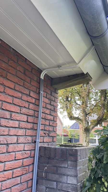

Gramser schreef op donderdag 13 oktober 2022 @ 15:56:
Oei, dan is het verkeerd (of in ieder geval nogal sub-optimaal) aangesloten volgens mij.
Want nu heb je 7 zonnepanelen per string aangesloten toch bij een 3-fase omvormer?
Ik zou ze dan toch vriendelijk verzoeken om ze alle 14 op 1 string aan te sluiten.
of heb ik iets verkeerd begrepen?
misschien goed als iemand hier het nog even bevestigt.
En dan hebben ze dus ook nog 2x de zwarte en rode samen in 1 buis gedaan? terwijl je eigenlijk de 2 rode samen in 1 buis dient te doen en de 2 zwarte samen in een andere buis.

@de Peer Is 7 per string niet voldoende? Ik heb nu (18:00 uur) als ik het goed aflees 193V en 180V per string. Ik heb ook op de onderste helft van de panelen wat schaduw aan het einde van de dag.
Rood en zwart zit apart van elkaar in de buizen hoor.
Ik wacht sowieso nog even op de inloggegevens voor de monitoring, dan kan ik wat meer zien over de prestaties. Ik meende ook op te maken uit andere topics dat het aan de omvormerzijde eenvoudig is om van twee strings één te maken?
[ Voor 127% gewijzigd door Gramser op 13-10-2022 18:16 ]

Gramser schreef op donderdag 13 oktober 2022 @ 17:21:
Nee dat is echt te weinig. Zelfs die 14 zou in 1 string aan de lage kant zijn.
Je wil een veel hoger voltage hebben. Dit kost je veel efficiëntie en dat is dus onnodig.
Ah OK dan heb ik dat verkeerd gezien

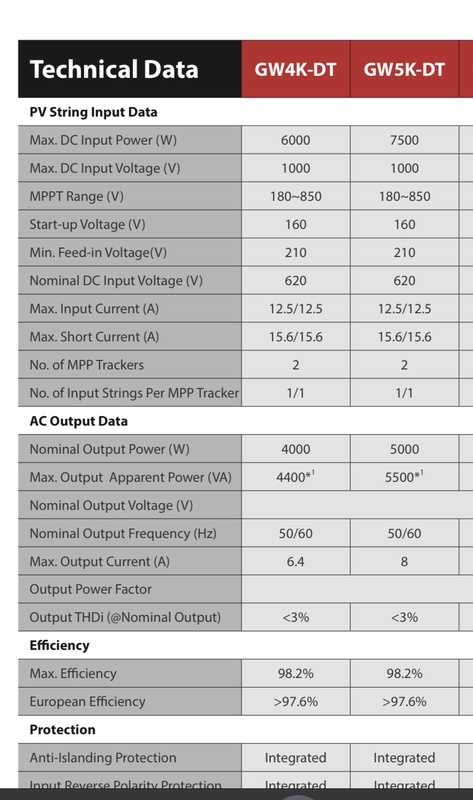

Ik ga morgen even kijken wat er gebeurt, als ie weer opstart. Het gaat om deze omvormer, de 5k variant:
Afbeeldingslocatie: https://tweakers.net/i/8Ktoxoeut-bZhkYpc-ZYs9vpMzY=/x800/filters:strip_icc():strip_exif()/f/image/joAeyfpePFiA1iYwU5w6cXi9.jpg?f=fotoalbum_large
Ik zie daar 620V staan…

Gramser schreef op donderdag 13 oktober 2022 @ 20:43:
Precies. Hij presteert optimaal bij 620v.
En 180v is het absolute minimum. Jij zit daar niet heel ver boven.
2 strings is dus een slechte keuze en kost je aardig wat opbrengst.
Zeker voor 1 string gaan dus.
14 in 1 string is niet te weinig maar nog steeds wat aan de lage kant. Maar als het niet anders kan zoals in jouw geval is 14 prima.
[ Voor 8% gewijzigd door de Peer op 13-10-2022 20:48 ]

de Peer schreef op donderdag 13 oktober 2022 @ 20:45:
En het is niet zo dat ik die twee voltages bij elkaar moet optellen..? Zal wel niet hè?
Iets hierboven postte ik hoe dat ompluggen zou moeten. Is die manier correct? Zo zitten ze bij mij aangesloten:
Afbeeldingslocatie: https://tweakers.net/i/7W4P9KXRiefl76opR8tlgYoD96w=/800x/filters:strip_icc():strip_exif()/f/image/D0iZix7dtaTxW0o7AiG0XyIe.jpg?f=fotoalbum_large

Gramser schreef op donderdag 13 oktober 2022 @ 20:49:
Kun je niet optellen nee wat het is parallel en niet in serie.
Ja zo kun je het aansluiten idd. Maar eigenlijk moet je het niet zelf doen als je er geen ervaring mee hebt. Ik zou je installateur het netjes laten oplossen.
Je kunt je zelfs afvragen of ze het niet netjes op het dak moeten oplossen ipv doorlussen bij de omvormer. Maar of het reëel is om dat te eisen laat ik graag aan iemand anders over om over te oordelen.

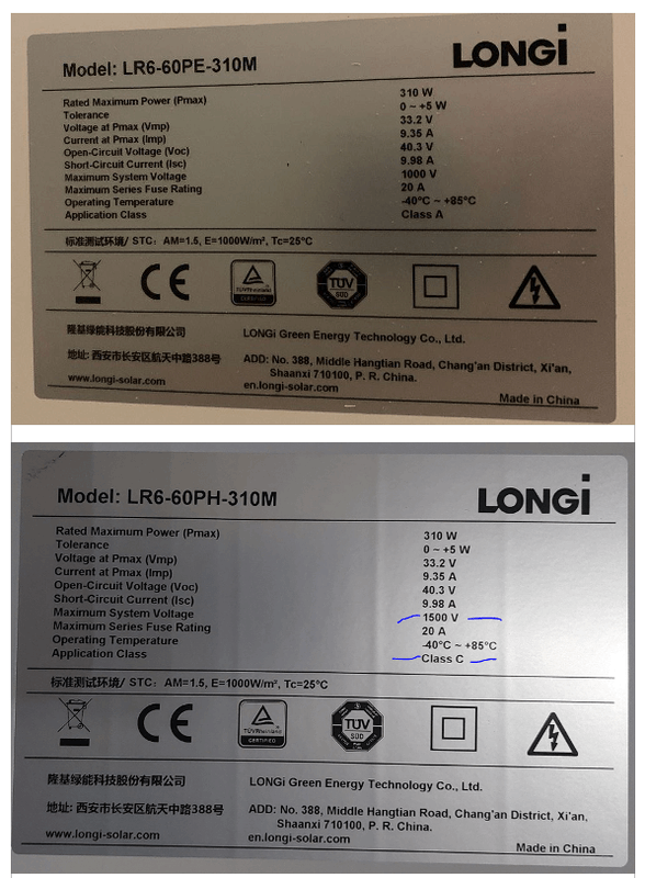

  • noob-solar86
  • Registratie: Oktober 2022
  • Laatst online: 20-10-2022
Hi,
Wie kan mij helpen. Zijn deze twee panelen tegelijk te gebruiken in een installatie?
LR6-60PH-310M & LR6-60PE-310M
Afbeeldingslocatie: https://tweakers.net/i/TGeE4H1Cha4A-Ga8HxJvV75B_2E=/x800/filters:strip_exif()/f/image/urO7a8Eaqhl9zN4q35MTTMl1.png?f=fotoalbum_large
Alvast bedank!

noob-solar86 schreef op donderdag 13 oktober 2022 @ 21:07:
Hi,
Alvast bedank!
Ligt eraan hoe lang je string is maar die zal toch niet meer dan 20 panelen zijn?
  • noob-solar86
bvdbos schreef op donderdag 13 oktober 2022 @ 21:12:
Bedankt voor je reactie.
Waarschijnlijk 7x de PE en 4a5x de PH. Kan het gebruiken van 2 verschillende types problemen opleveren?

Gramser schreef op donderdag 13 oktober 2022 @ 20:57:
Dank je. Ik ga er morgen eens een belletje aan wagen. Wordt vervolgd!
Gewoon bij omvormer door lussen, niet op dak doen. Dit is altijd makkelijk mocht je eens uit nood een één fase omvormer ophangen. Heb je gelijk weer 2×7
Hi,
Alvast bedank!
Jazeker, hebben allebei dezelfde specificaties.
Hi,
Alvast bedank!
De karakteristieken oftwel het gedrag van de panelen is van belang. De Pmax, Vmp, Imp, Voc, Isc zijn gelijk, dus dat ziet er goed uit. 1000V of 1500V is de capaciteit om deze spanningniveau's te tolereren. Om 1000V te halen heb je wel zoveel panelen nodig dat dit voor jou niet van belang is.
Klasse A is een hogere brandveiligheid dan C.
Mijn best guess is dat deze twee panelen vrijwel hetzelfde zijn, maar dat de PH uitgevoerd is met hogere spanningstolerantie en lagere brandveiligheid. Dan kunnen er iets andere materialen zijn gebruikt, bijvoorbeeld aan de achterkant, junction box of de geleiders. Het kan een papieren (alleen het label, classificatie) oefening zijn: het paneel is 1500V, maar met lagere brandveiligheid of 1000V met hogere brandveiligheid.

In afwachting van een “go” van mijn installateur op het samenvoegen van de 2 strings op mijn nieuwe Goodwe 3-fasen omvormer, ben ik een beetje aan het browsen in de handleiding. Ik kom daar tegen dat het schaduwmanagement standaard uit staat. Is er iets op tegen om dat gewoon aan te zetten, behalve dat het wat Wh-tjes per scan kost..? Aan het einde van de dag heb ik wat schaduw van een boom. Vandaag niet want het is gewoon egaal grijs hier, maar soms toch wel.
  • de Peer
  • Laatst online: 23:06
de Peer
under peer review
Gramser schreef op vrijdag 14 oktober 2022 @ 12:58:
nee daar kun je gewoon mee experimenteren om te kijken of het in jouw geval de moeite waard is.
