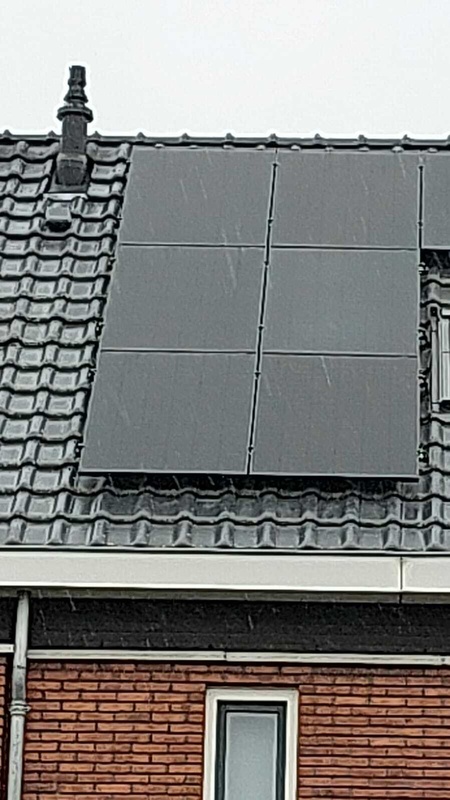

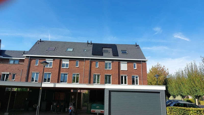

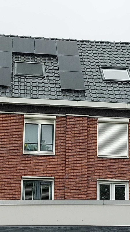

Vorige week zijn er panelen gelegd op onze woning maar deze zijn helaas 1,5 pan over de erfgrens (tot halverwege de gemetselde penant) naar rechts gelegd. Door onvoorziene omstandigheden en het feit dat de heren niet om 08:30u kwamen maar om 16:00u was ik niet thuis en heb het niet kunnen corrigeren.
Maakt niet uit, ze komen terug om het op te lossen. Het hele systeem 1,5 pan naar links kan net, mooier zou het zijn als hij 2 pannen naar links en 1 naar beneden zou gaan. Dan komen de panelen onder de afvoerpijp van de CV maar over de aanvoer.
Concrete vraag; zou het een probleem zijn als het linkse paneel over de aanvoer (of een gedeelte) van de CV-ketel zou vallen? Bedankt voor het meedenken.

Djeen84 schreef op zaterdag 15 oktober 2022 @ 10:52:
CV is die lange pijp, dat lage ding is ventilatie, kun je gewoon overheen, zijn zelfs super lage dakpannen voor te krijgen mocht deze te hoog zijn

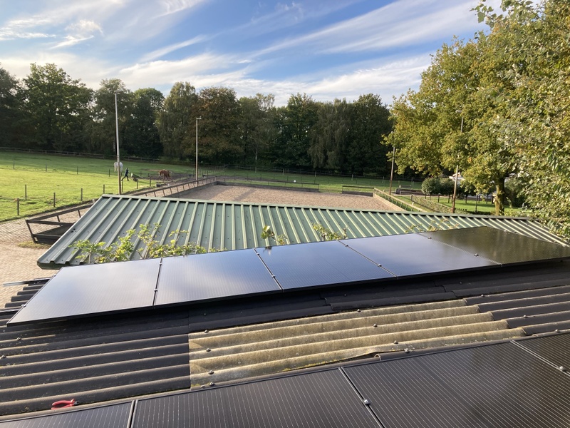

Het regent nu een beetje, kan je de mc4 connectoren licht vochtig monteren?

Kàn wel, maar ik zou het zeker niet doen!

Naalroc schreef op zaterdag 15 oktober 2022 @ 13:38:
En toen was het weer droog, en konden we verder
Afbeeldingslocatie: https://tweakers.net/i/JFlAY_Fb6D1P9u8F9OKRmBrfMHU=/800x/filters:strip_icc():strip_exif()/f/image/KWlF4JyUYDVMZK8WmVEaH1aS.jpg?f=fotoalbum_large
Twee keer 5 panelen.

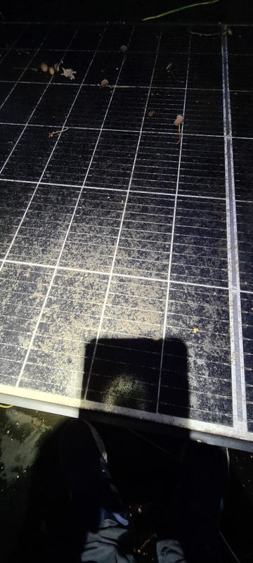

Elk kwartaal maak ik mijn panelen goed schoon (spoelen en met dwijl erover). Controversieel onderwerp natuurlijk met veel meningen.
Ik woon eigenlijk in een bos dus er komt veel vuil, bladeren en rommel van vogels op te liggen. Ik spoel ze meestal maandelijks ook af. Voor de duidelijkheid, regen helpt hier niet!
Ging altijd goed, maar nu heb ik last van een hardnekkige aanslag/mos. Kent iemand dit? Iemand ene best practice om te verwijderen? De dwijl met water is er niet tegen opgewassen.

@larsg
Bleekwater er over (verdund), en dan een week later goed poetsen.

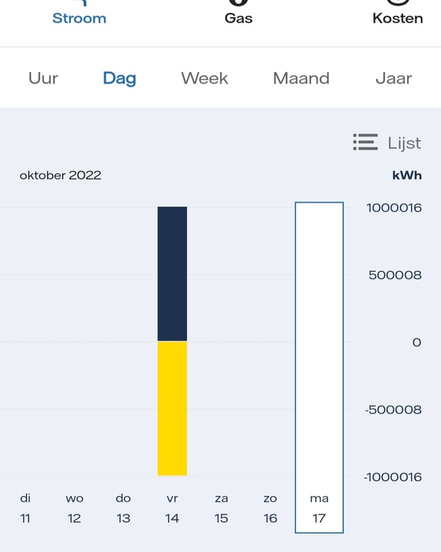

Goedemorgen, ons systeem sinds november 2021 bestaat uit 20x Solar 365wp Halfcell Fullblack en een Omvormer Goodwe 6K-DT, 3-fase, 2 mppt nu is ons totaal.opgewekt vermogen vanaf november 2021 tot heden 6.26 MWh. Ik heb het idee dat dit vrij weinig is. Wat is jullie gedachten hierover? Zal de vervanging van de omvormer beter zijn?

GioStyle schreef op zondag 16 oktober 2022 @ 09:34:
Valt geen zinnig woord over te zeggen zonder meer informatie. Wat is de oriëntatie? Last van schaduw? Locatie?
10 panelen op zuid 45 graden op een plat dak. Eerste 2 uur schaduw van woning er naast. En 10 panelen op schuin dak op het oosten geen schaduw
Marstek Venus E v3 | v145 | NoM | CT003 I v122

jefjef schreef op zondag 16 oktober 2022 @ 10:35:
Dan valt mij die 6,26 MWh nog mee.
Waarom 45 graden als 35 de ideale helling is?

Bij gebrek aan een eigen Vattenfall topic: Iemand hier ook gemerkt dat de teruglevering deze week niet wordt weergegeven op website en in de app?
  • Raymond19792
  • Laatst online: 31-08 08:06
Gisteren stonden er een boel rare waardes en een rare schaalverdeling in de app maar nu lijkt het hier weer te kloppen.
