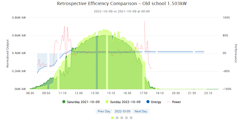

Afbeeldingslocatie: https://tweakers.net/i/MCsWUcB4A6cTphfLOQBYLRoOlY0=/800x/filters:strip_exif()/f/image/wTFElkXoM0Yjll1g6sp66MeI.png?f=fotoalbum_large
Vergelijking 3x StecaGrid 500 vs GoodWe GW4200T-DS
Ik vervang mijn 18 jaar oude PV installatie bestaande uit 9x170Wp multikristallijn en 3 Philips StecaGrid 500. Ik heb de nieuwe omvormer alvast opgehangen en aangesloten op de 9 oude panelen. Ik heb van de 3 oude strings nu 1 lange string gemaakt.
In het donkergroen de opbrengst van een mooie dag in 2021.
In het lichtgroen dezelfde dag 2022, met de nieuwe omvormer.
Wat opvalt is de invloed van de schaduw om 10:25. Slecht 1 schoorsteen beinvloed nu de hele string van 9, daarvoor maar 1/3. Wat verder opvalt is toch de hogere output gemiddeld gezien. Ook met andere dagen viel dit op. De nieuwe omvormer is kennelijk efficienter.
Later deze week hoop ik de nieuwe panelen aan te sluiten.
pvoutput 6300Wp ZW en NO

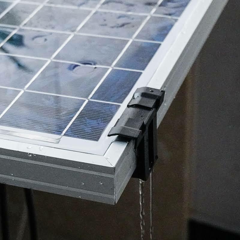

Binnenkort zullen er hier zonnepanelen geplaatst gaan worden en nu wil ik alvast de bekende ''Solar afwatering Clips'' bestellen bij mijn neef Ali(express).
9 stuks komen op een 3x3 schans onder een hoek van 5 graden
4 stuks komen landscape naast elkaar onder 13 graden
6 stuks komen portrait naast elkaar onder 10 graden
Zijn er hier meer mensen die de clips hebben toegepast bij een schansopstelling?
En ze adviseren om er 2 per paneel te plaatsen, is dit ook nodig bij portrait?
[ Voor 1% gewijzigd door Nieass op 21-10-2022 22:15 . Reden: "afwatering" toegevoegd ]

  • Nieass
  • Registratie: December 2021
  • Laatst online: 27-08 19:07

Voor betere afwatering zodat vuil minder ophoopt onderaan het paneel.
Afbeeldingslocatie: https://tweakers.net/i/cBEJ_YTyLdnGxH_FvoJPeutYut4=/full-fit-in/4920x3264/filters:max_bytes(3145728):no_upscale():strip_icc():fill(white):strip_exif()/f/image/DFQfOD52aBqtEhyHO0vfOm6p.jpg?f=user_large

Nieass schreef op vrijdag 21 oktober 2022 @ 22:14:
Moet dat ding niet helemaal op de onderhand? Zo blijft er nog water liggen lijkt mij.

Rechts op de foto = onderzijde paneel

Nieass schreef op vrijdag 21 oktober 2022 @ 21:03:
Ik heb ze op een set in portrait een op een set in landscape... Ervaring is prima, ze doen zeker hun werk. Nou vind ik 5 graden wel heel erg vlak... En bij de landscape panelen zou ik er eerder drie doen dan bij de portrait één weg laten.
Let je wel op dat je helemaal zeker bent dat je de panelen krijgt die je nu denkt te krijgen, er zijn namelijk verschillende diktes...
  • Nieass
@hfolkers jij zou er dus 3 per landscape paneel doen en 2 per portrait? Is dat niet een beetje overkill?
Mijn keuze was of 6 panelen onder 13 graden of 9 panelen op een schans en minder schuin.
Dan gaan die 9 panelen die platter liggen toch heel wat meer opleveren.
Een schans van 10 graden komt veel te hoog uit (+/- 70cm hoog). En die 5 graden lager zal maar iets rendement verlies geven.

Nieass schreef op zaterdag 22 oktober 2022 @ 18:10:
Het is misschien overkill van iets dat bijna gratis is ¯\_(ツ)_/¯
Je moet er wel om denken dat de afmetingen van je paneel kloppen met die van de clips. Afmetingen staan wel op neef ali. Niet alle panelen hebben die afmetingen en dan werken ze niet !
Ik zou er wel 2 plaatsen per paneel in portrait. Zo duur zijn ze nu ook weer niet :)

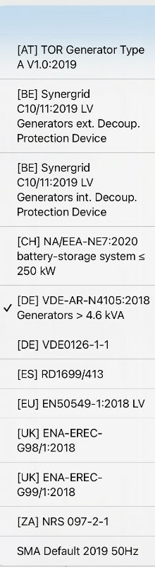

Mijn SMA omvormer staat momenteel ingesteld op Duitsland en dat is uiteraard niet de bedoeling.
Deze wil ik graag omzetten naar Nederland via de installatie wizard maar vreemd genoeg heb ik de optie helemaal niet. :?
Ik krijg deze opties:
Afbeeldingslocatie: https://tweakers.net/i/PMWKHTyTzqQrWZ3rC6ixtaCTlps=/full-fit-in/4920x3264/filters:max_bytes(3145728):no_upscale():strip_icc():fill(white):strip_exif()/f/image/mw9k9tg0rxJ61IEv3FBR5O1w.jpg?f=user_large
Dacht; misschien moet ik de laatste pakken en dan kan ik in een volgende stap wel NEN kiezen maar ik kan helemaal niet door want de 'volgende'-knop werkt niet als ik die selecteer.
Wel als ik een van die andere opties kies trouwens maar die zijn dus allemaal van andere landen.
Wat nu?
[edit] plaatje kleiner gemaakt zodat deze beter leesbaar is

@Vliegvlug Je kan ook de EU pakken volgens dit document

Bedankt, dat had ik me niet gerealiseerd!
Zie het inderdaad staan in die link:
2. Zo stelt u de landcode correct in
We merken dat in het verleden bij het plaatsen van de omvormer de landcode vaak niet werd ingesteld. Daardoor werkt hij niet volgens de juiste instellingen, met netstoring tot gevolg. Controleer de landcode en pas aan naar de meest recente landnorm indien mogelijk.
voor België: C10/11:2019
voor Nederland: EN50549-1:2018
Indien de recentere landcodes niet beschikbaar zijn voor uw toestel (ook niet na firmware update), volg dan de stappen uit hoofdstuk 5 Netbewakingsparameters.
Ik had een handleiding van de installateur gekregen zodat ik het zelf kon aanpassen nadat ik ze had gemeld dat de omvormer op duits stond ingesteld.
Ook weer lekker; zij stellen het niet goed in, ik mag het oplossen (waar ik op zich geen probleem mee heb) maar dan krijg ik een handleiding mee waar in staat kies de optie ‘NEN’ terwijl die er niet is. :|

Ik zie je probleem niet?
EN50549-1:2018 -> de EU optie in je keuze menu. Staat gewoon netjes in je screenshot.
Verderop in de instelwizard kan je nog wat zaken aanpassen, indien nodig
@Vliegvlug
Valt nog mee dat het niet op slot zit.
Normaal na de 1e 10 bedrijfsuren en dan heb je een grid guard code nodig.

Tja, voor jouw misschien heel duidelijk en ik zal wel dom zijn ofzo, maar als ik allemaal land afkortingen zie (van landen die ook in de EU zitten) en je verwacht dus een [NL] entry en de handleiding die ik heb gekregen heeft het over voor Nederland de optie met ‘NEN’ kiezen dan verwacht ik dus “ [NL] NEN …” en geen generieke EU optie.
En waarom zou je dan niet net zo goed “SMA default 2019 50Hz” kiezen. 2019 is nieuwer dan 2018 en 50Hz klinkt ook helemaal goed. :Y

Dat had ik ook gelezen ja. Maar ik was ook nog niet verder gekomen in de installatie wizard, dus het kan nog gevraagd worden.
Maar de grid guard code heb ik ook gekregen dus dat is geen probleem! :*)
[update] De wizard helemaal doorlopen maar er is niet om de grid guard code gevraagd, tot mijn verbazing eigenlijk.

Vliegvlug
Flight Simple
@AUijtdehaag Daar heb je waarschijnlijk de verklaring gevonden, is het meest logische dat die Wizard nooit goed doorlopen is inderdaad.
Dat hij daarom nog op Duitsland stond, is dan vast de standaard waarde omdat SMA een Duits bedrijf is.
Vraag me dan nu wel af of de overige settings van de Wizard wel kloppen, want volgens de instructies van de installateur moest ik enkel de landcode wijzigen en moest ik de rest ongewijzigd laten, maar daar zou ook nog best iets op default kunnen staan natuurlijk als die nooit doorlopen is. :X
De meeste instellingen zagen er overigens goed uit zover ik zien, want er staat gelukkig ook uitleg onder in de wizard.
Alleen over de instellingen van “active power setpoint”heb ik mijn twijfels.
Deze staat nu ingesteld op “External setting”.
Zie screenshot van die stap uit de wizard:
(de “reactive power setpoint” van het andere tabblad staat trouwens op “off” mocht dat relevant zijn)
Afbeeldingslocatie: https://tweakers.net/i/uJRYdc7AT8a6SeBRPXXmqenMWS8=/234x176/filters:strip_icc():strip_exif()/f/image/ZrZkSauFmZIgZx4EdAbrpU4a.jpg?f=fotoalbum_medium
Die instelling vind ik wat vreemd omdat ik geen externe dingen zoals een SMA energy manager heb en de uitleg van de wizard was helaas ook niet duidelijk.
Andere opties waren een fixed percentage of Watt invullen.
Is “active power setpoint” aan en met “External setting” de juiste instelling?
[edit] Om mijn eigen vraag te beantwoorden: Ondanks dat het een ‘externe instelling’ heet moet je deze ook selecteren als je het door de omvormer zelf wilt laten regelen.
En het staat zelfs in de handleiding, misschien had ik daar eerst moeten kijken. :F O-)
If the inverter itself is to control active power at the point of interconnection, perform the following steps:
• In the drop-down list Operating mode active power setting, select the entry External setting.
• In the drop-down list Fallback behavior, select the entry Apply fallback values.
• In the drop-down list Grid disconnection for active power setpoint of 0% select the entry No.
[ Voor 17% gewijzigd door Vliegvlug op 24-10-2022 22:21 ]

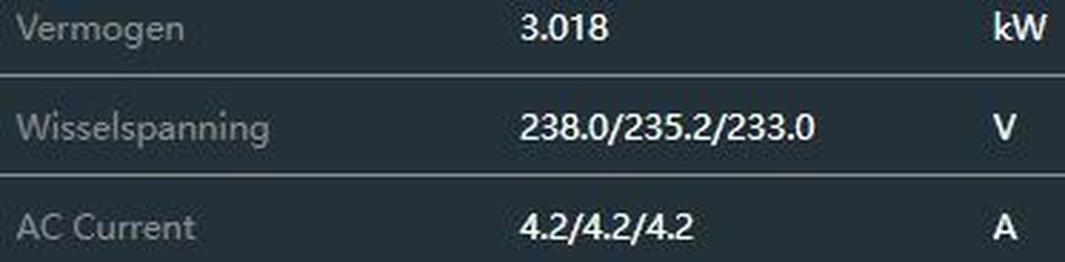

Afbeeldingslocatie: https://tweakers.net/i/4fEJpqfo6_3vH8YaulmF6Ox0KAU=/full-fit-in/4920x3264/filters:max_bytes(3145728):no_upscale():strip_icc():fill(white):strip_exif()/f/image/zONDP43a7vIbElpE0xyKo2eD.jpg?f=user_large
Ik zat eens te kijken in de SEMS-portal van mijn nieuwe 3-fasen Goodwe-omvormer. Ik zag daar een aantal voltages staan - is dat wat de omvormer "levert" aan het net qua spanning op de verschillende fasen, of is dit gemeten netspanning door de omvormer?
