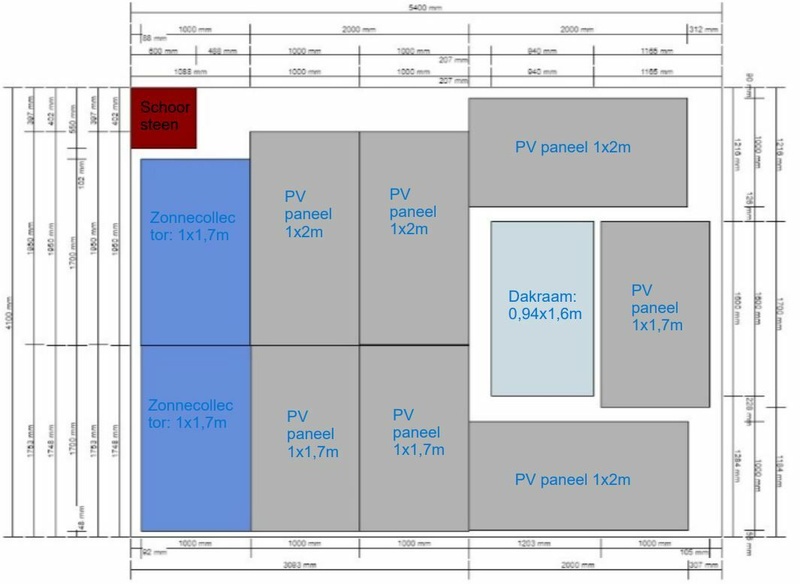

Beste experts,
Ik heb een tussenwoning met een schuin pannendak van 45 graden van 5,4x4,1m. In de linkerbovenhoek zit een schoorsteen. Nu heb ik een tekening gemaakt. Ik heb een legplan gemaakt: 2 zonnecollectoren, een velux dakraam (PK10), en de rest zijn 7 zonnepanelen, waarvan ik er nu 4 van het formaat 1x2m heb ingetekend, de andere 3 zijn standaard (1,70x1m). Zie tekening. Mijn dak aan de onderkant grenst aan een plat dak met dakleer en grind (zit aan de onderkant dan nog ca 10cm tussen panelen en grind).
De vraag is of dit legplan wel verstandig is/kan. Want ik kan niet zoals de 'websites' zeggen 0,5 m afstand houden van buren, daknok, schoorsteen en met het plat dak/grind aan de onderkant. Nu zie ik wel meer dat panelen strak tegen 'grenzen' worden aangelegd. Wie heeft hier verstand van?
Dan was ik op zoek naar een dakraam dat zich goed met zonnepanelen laat combineren. Ik kom dan uit op de PK10 afmeting van 94x160cm. Dan is er nog wat ruimte over voor tussen het dakraam en de panelen rondom.
Ik zou jullie graag naar je gedachten en tips hierbij vragen? Bij voorbaat dank!
Afbeeldingslocatie: https://tweakers.net/i/yR5i3ByvI5NiusIyQ3GPAO7q5J8=/800x/filters:strip_icc():strip_exif()/f/image/KM5nd31wskr6eLKET3BCqZhB.jpg?f=fotoalbum_large
