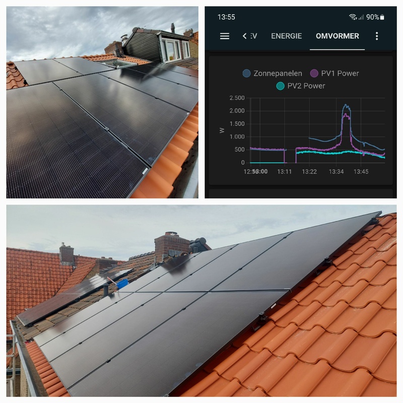

Mijn nieuwe installatie is in bedrijf, dank voor allen op het forum waar ik veel van geleerd heb. De installatie bestaat uit 6300 Wp Jinko Tiger Neo N-type 420 Wp panelen van 1722x1134mm:
8 x 420 Wp op ZW (voor)
7 x 420 Wp op NO (achter)
Omvormer: Goodwe GW4200T-DS
Integratie met Home Assistant
Meterkastaanpassing met alamat + automaat + werkschakelaar
ClickFit Evo dakhaken, montagerails en klemmen
Omdat we nieuwe dakpannen kregen en de 18 jaar oude installatie er toch af moest, ben ik dit jaar in de zonnepanelen materie gedoken. Dat had ik 3 jaar eerder moeten doen, maar goed. Plan was eerst om alleen voor te vervangen, maar met de lucratieve TLV van Innova heb ik achter ook aangepakt. We konden mooi gebruik maken van de steiger en verreiker van de dakdekkers, toen de haken en rails er lagen had ik de panelen aan de voorzijde er in een ochtend op. De achterkant was minder hoog ivm de uitbouw. Dit was met 2 ladders goed te doen. De totale kosten, na BTW teruggave en incl opbrengst verkoop oude set komen op 60 ct / Wp. Wel zitten er erg veel (avond)uren in al het lees- en uitzoekwerk.
Leermomenten:
- Clickfit Evo dakhaken zijn niet e krijgen, op markplaats wel maar 150% van de nieuwprijs, zonder BTW bon helaas
- Koop DC kabels lang genoeg, ik kwam 20cm rood te kort, heb toen zwart moeten gebruiken.
- De nieuwe dakpannen zijn iets breder dan de oude, daarom klopte de layout van de haken niet meer.
In het grafiekje zie je het moment dat eerst enkel ZW actief is, en daarna wordt NO er aan toegevoegd. Ik ben benieuwd naar het komend jaar, en hoeveel de set zal gaan opbrengen. Een voorzichtige schatting is dat buiten ons eigen verbruik zeker 1500 kWh over hebben om te verkopen.
pvoutput 6300Wp ZW en NO

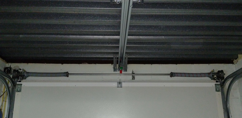

even een vraag mbt een plat dak met warmdakplaten of zo iets ( zelfdragende? )
ziet er uit als een zwaluwplaat maar dan veel grover dus dikke en grotere hoeken
zouden deze het gewicht moeten kunnen dragen? constructeur is op vakantie ;-)
Afbeeldingslocatie: https://tweakers.net/i/S3ImxBY5XsfnjdUxkJgwdSVB-5k=/800x/filters:strip_icc():strip_exif()/f/image/R1fsnRFSJE0dcSuHRsbqWc2Y.jpg?f=fotoalbum_large
links en rechst zijn de dragende muren de platen liggen er zo op maar verder geen steun in het midden ( midden is de rails voor de carpoort )
is gebouwd in 1980 met vergunning lijkt me en dus op tekening
zou dus het gewicht van sneeuw e.d. moeten kunnen dragen en dus ook wel zonnepanelen lijk me
wilde de betonnen voeten gaan gebruiken

Een foto en een vage beschrijving...
Hier kan (of zou tenminste) niemand een zinnig antwoord op geven.
Bij een plat dak lggen de panelen ook vlak(ker) waardoor sneeuw er niet van afglijdt. Het gewicht van de panelen plus ballast komt dus bij de sneeuwlast, oftewel de mogelijk belasting op het dak gaat flink omhoog.
Als je zelf geen risico wilt nemen, zul je echt met een constructeur moeten gaan praten.

vage beschrijving valt wel mee wilde je een dikte van het metaal lengte etc hebben?
had kunnen zijn dat er mensen waren met het zelde soort dak ( deze herkennen ) en daar hun ervaring mee hadden gedeeld of wie precies weten wat dit is en weten hoeveel kg per m2 dit aan kan over X meter.
vragen zijn nooit stom wel...
maar toch bedankt dat je er wel ook inhoudelijk wat op in gaat

Er zijn hier tientallen die het even zouden kunnen opzoeken als je iets meer moeite had gedaan. Nu moet je wachten tot je constructeur terug is van vakantie.

welke moeite? moet de dikte van het staal worden opgemeten? ergens zoeken naar een merknaam? ( 42 jaar geleden factuur? )
er kan ook gereageerd worden met de vragen wat men wil weten ik weet niet wat men vooraf moet weten om zoiets te kunnen berekenen.

wat moet ik precies opzoeken of meten om de juiste informatie te verschaffen zodat deze tientallen dit zo kunnen opzoeken?
eerste was dat ik wilde vaststellen of iemand wel eens zn platen had gezien
als iemand ze duidelijk had herkend kon daarmee ( had ik ook nog eerst zelf gedaan ) gezocht of bekend was wat voor overspanning deze konden hebben en of de wel vrijdragend mogen hangen.
als dat niet was geluk had ik me hier weer gemeld.
heb op dit moment geen idee wat dit voor platen zijn het enige lijk me dat het warmdakplaten zijn als ik er op google.

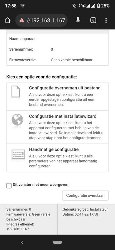

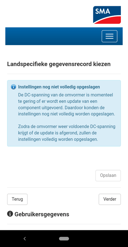

Een beetje een hulpvraag, maar hopelijk zitten hier de meeste mensen die het kunnen verhelpen.
Wij wilde onze SMA tripower 6.0 instellen, alleen doordat het al avond werd, viel de dc spanning weg. Blijkbaar was dat noodzakelijk. Hierdoor kunnen we de wizard niet afmaken en de juiste landinstelling en doen.
Afbeeldingslocatie: https://tweakers.net/i/oNRQdefY0shZrhmOXYHjgxV0id8=/x800/filters:strip_exif()/f/image/le8o1MRmDYmZs8EceXxJxUxm.png?f=fotoalbum_large
Heeft iemand of kan iemand een configuratie bestand hiervan delen?
Afbeeldingslocatie: https://tweakers.net/i/A_cbzR0NEv0ezwxbZ0UcaEeQ2a8=/x800/filters:strip_exif()/f/image/Tk5HjcUqoM2a8QgEtD7Xw1xl.png?f=fotoalbum_large

Ik heb ongeveer hetzelfde meegemaakt. Heb gewacht tot de volgende dag. Dan eerst de schakelaar aan de DC zijde op I. Dan de AC schakelaar zijde inschakelen. Met voldoende spanning op de DC zijde zou hij dan de juiste firmware installeren en kan je verder de configuratie in.

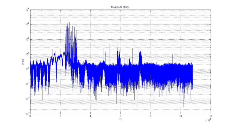

Nee. Bliksem is een grote piek waarin zeer veel AC frequenties zitten (te beschrijven met fourier- transformatie).
Afbeeldingslocatie: https://tweakers.net/i/Dd4FybnchovCdt_3GfNbQFuTKlM=/800x/filters:strip_exif()/f/image/cAZsKNxCuTtXUYj58CzDGHji.png?f=fotoalbum_large
https://www.researchgate....-utilizing_fig2_265922592

Het is oprecht niet vervelend bedoeld maar ik zou iets meer onderzoek doen/lezen voordat je zulke stellige uitspraken doet.
Ik heb in een ver verleden onderzoek gedaan aan kernfusie machines en die moesten 100MA (mega, niet milli) schakelen in, als ik me het goed herinner, honderden ns. De spanning kwam van een grote condensatorbank (DC) maar ik verzeker je dat bij het ontwikkelen van de schakelaars - die voor eenmalig gebruik waren - een AC ontwerp nodig was.
Bij PV systemen MOET er rekening gehouden worden met het vermijden van een inductielus.

OK, bedankt voor de les. Had echt niet gedacht dat bliksem dit zou veroorzaken.

En voor de zekerheid: het gaat hierbij niet noodzakelijk om blikseminslagen in de woning maar in de buurt - tot honderden meters ver weg.
