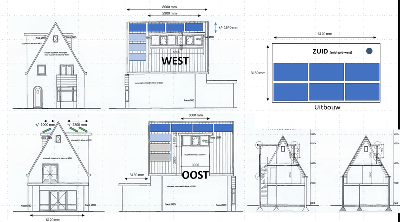

Ik heb een vraag over Micro omvormers/optimizers.
Ik ben op zoek naar een zonnepanelen installatie voor mijn huis. Ik verbruik al best veel (voor 3 personen, 3800KWH/jaar) en daar komt straks een warmtepomp bij. Dus zonnepanelen.
Mijn huis heeft een vrij steile helling (60 graden) en een uitbouw waar ze op kunnen: Oost, west, en de uitbouw op het zuiden. In totaal een stuk of 18 panelen. 18* 400wp zou hopelijk iets rond de 5500Kwh per jaar moeten doen.
Alle offertes die ik heb maken gebruik van optimizers of micro-omvormers (meestal Enphase micro omvormers) Nu lees ik daar veel verschillende verhalen over. Vooral dat panelen zelf voldoende mogelijkheden hebben om schaduw te omzeilen, en zo zijn er meerdere filmpjes op Youtube waar ze laten zien dat het niks uitmaakt in een rij panelen als je een deel in de schaduw zet. (met, en zonder optimizers blijft het resultaat gelijk, alleen bij een hele kleine schaduw zoals een paal kan het iets schelen) Maar iig dat optimizers/micro omvormers bedoeld zijn om meer geld mee te verdienen voor de installateur. (In mijn geval meer dan €3000,- )
Mijn huis heeft dus een lastig dak, en 3 verschillende liggingen qua panelen (zuid, oost en west) Er zal gedurende de dag vooral aan de oost en westkant schaduw zijn.
Zie ik een voordeel over het hoofd van optimizers/micro omvormers? Op mijn dak kan ik niet zomaar even een defecte optimizer vervangen (al lees ik dat ze vrij lang meegaan)
En hoe zit het met gelijkstroom vs wisselstroom icm een accu? Verlies je niet heel veel als je wisselstroom weer moet converteren naar gelijkstroom voor de accu? (bijv. auto) Zit je dan echt vast aan bijv. Enphase?

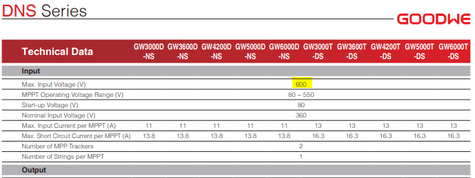

Ik heb een plan om 11x400wp op een noorderdak te leggen zonder schaduwval.
De meeste bedrijven stellen een Goodwe 2500 of een SMA 2,5 voor. Echter 1 Bedrijf waar de offerte het gunstigste is stelt een Goodwe 3600DNS voor. Is dit wel een geschikte omvormer voor een dak volledig op het noorden (qua efficientie)?
Kan ik dat ergens makkelijk zien in het sunny design portal?

  • jadjong
Aeon schreef op dinsdag 8 november 2022 @ 10:48:
Voor de auto zou ik niet al te veel tillen aan DC<>AC<>DC conversies. Thuis laden gebeurd allemaal met AC wat de auto zelf omzet in DC. Mocht je aan de knutsel gaan met batterijen in huis dan kunnen panelen rechtstreeks op de batterij wel een voordeel zijn. Mocht de netspanning uit vallen kan je met een geintegreerd systeem door gaan op enkel batterij+PV.
Dat kan met een extra AC conversie er tussen ook, maar dan moet je een veel grotere batterij laadcapaciteit hebben als buffer. Het duurt namelijk even voordat je AC omvormers omlaag kan sturen wat geleverd vermogen betreft en tot die tijd komt er theoretisch 5500W van het dak en dat moet ergens heen... Zonder koppeling met het net, want dat is uit gevallen, zijn de batterijen de enige weg.

Hoi,
Momenteel heb ik een opstelling PV 6x Phono 415Wp west en 6 x Phono 415Wp oost i.c.m. een goodwe 5000T-DS. Zelf aangelegd afgelopen juli. Dat is allemaal prima verlopen.
Momenteel heb ik dus 12 panelen.
Aangezien er nog wat ruimte is op mijn dak wil ik de west kant graag uitbreiden met 5x Phono 410Wp. Totaal worden het dus 17 panelen.
Gezien de ligging van deze 5 panelen moeten deze nieuwe panelen worden uitgevoerd met optimisers.
De nieuwe panelen komen pas later in de zon.
De max. DC input van de omvormer is 600V.

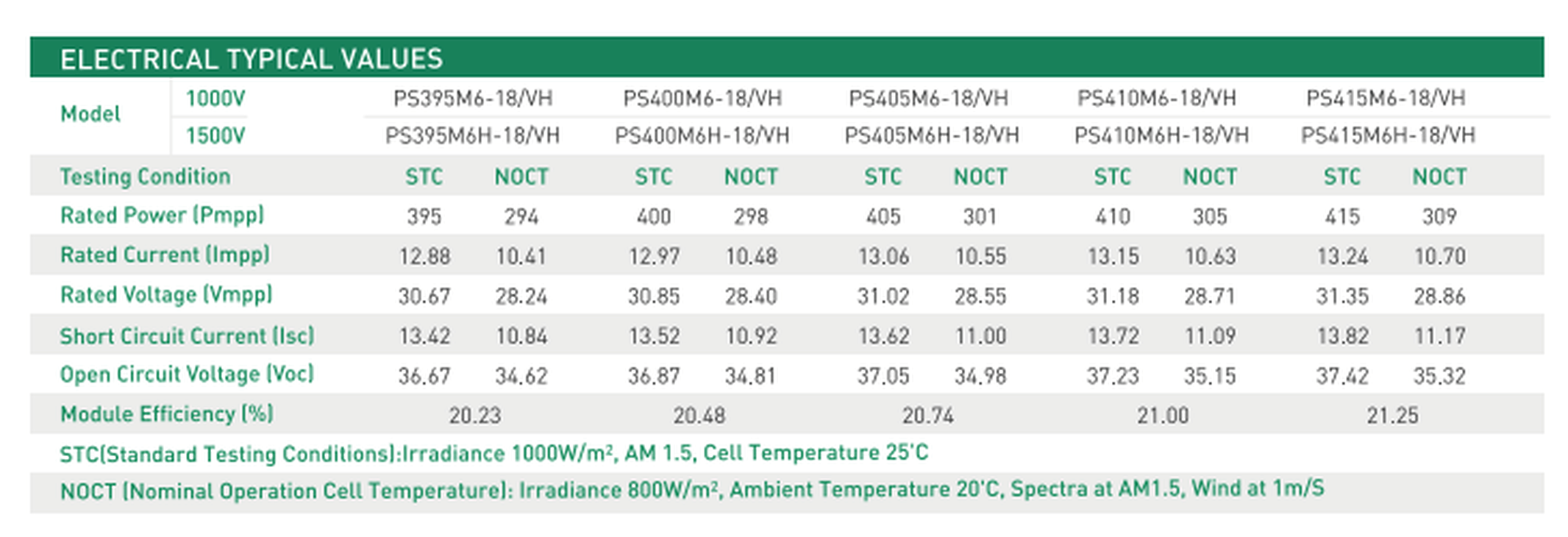

Als ik in de datasheet kijk van de PV panelen zie ik:
Afbeeldingslocatie: https://tweakers.net/i/3V3Zr3Z9PTkKhLNk1a7kzx6DI1E=/full-fit-in/4000x4000/filters:no_upscale():fill(white):strip_exif()/f/image/s5gO5nsmKS7r1nFGoOvetXzA.png?f=user_large
Welke Voc Moet ik aanhouden?
STD
NOCT
Met de STD wordt Voc 634V --> Omvormer ongeschikt
Met de NOCT wordt de Voc 599.95V --> Omvormer geschikt
[ Voor 3% gewijzigd door Mortel op 09-11-2022 15:29 ]

Hoe kom je aan die spanningen? met 11 panelen in een string kom je toch niet eens in de buurt van de 600V?
  • Mortel
  • Laatst online: 17:06
borft schreef op woensdag 9 november 2022 @ 15:26:
Heb momenteel
6 west
6 oost
= 12
ik wil er nog 6 bijdoen
=17 panelen.
WH-UD05HE5-1 split / 300L, 1680Wp zonnepanelen (W) i.c.m. GW1500-XS
  • borft
  • Laatst online: 14-10 16:24
Mortel schreef op woensdag 9 november 2022 @ 15:28:
Heb momenteel
6 west
6 oost
= 12
=17 panelen.
kan je niet beter verschillende orientaties in een aparte string op een aparte tracker doen? meestal is er niet tegelijk zon op oost en west, dus als je die in serie zet, is je opbrengst redelijk matig lijkt me ;)
  • LED-Maniak
  • Laatst online: 20:50
Heb momenteel
6 west
6 oost
= 12
=17 panelen.
Maar dat zit dan toch in 2 losse MPPT strings(mag ik hopen)..? Dan haal je die 600V toch nooit?
Open klemspanning * 11 panelen(6 huidig + 5 extra) is 495Volt max.
Ja, ik gebruik 2 MPPT ingangen.
de 6 west panelen gebruiken MPPT ingang A
de 6 oost panelen gebruiken MPPT ingang B
Afbeeldingslocatie: https://tweakers.net/i/0bLAxd0Gg47_S9PNlmWMh1CMvQA=/full-fit-in/4000x4000/filters:no_upscale():fill(white):strip_exif()/f/image/b2KCpMLyhiffdRwhUQgOm3Km.png?f=user_large
Ik zie dat de DC kant 600V mag zijn. Nergens staat dat dit per MPPT ingang is.
Als dat zo is, is er natuurlijk geen probleem.
[ Voor 14% gewijzigd door Mortel op 09-11-2022 15:37 ]

Mortel schreef op woensdag 9 november 2022 @ 15:34:
Volgens mij snap je niet helemaal hoe een serieschakeling werkt. Binnen een serieschakeling tel je de spanning op. Je hebt nu 2 strings van 6 panelen, dus max spanning is 6x 40V is 240V (grofweg). Ook al heb je 10 ingangen, dat verandert niets aan de max spanning (tenzij je de strings in serie zet natuurlijk).

  • Mortel
borft schreef op woensdag 9 november 2022 @ 15:39:
Ja, dat snap ik. Ik heb de opleiding elektrotechniek afgerond.
Maar er staat nergens of de 600V per MPPT ingang is of dat er een sommatie moet worden uitgevoerd van de twee ingangen.
Ik kan dat niet uit de documentatie opmaken.
Stel ik kan per MPPT ingang 600V opbouwen, dan is mijn vraag overbodig. Dan kan ik 15+ panelen per MPPT ingang doen. En dan nog steeds is er niks aan de hand.
Helemaal eens met wat je zegt m.b.t. de tien ingangen. Maar waar staat dat? Beetje zonde als ik mijn omvormer stuk maak.

Mortel schreef op woensdag 9 november 2022 @ 15:41:
omdat 'sommatie' natuurlijk niet logisch is, want parallelschakeling.
Het staat er niet omdat het vanzelfsprekend is.
[ Voor 3% gewijzigd door de Peer op 09-11-2022 15:53 ]

de Peer schreef op woensdag 9 november 2022 @ 15:51:
Mee eens. Dank voor alle antwoorden.
Helaas omschrijven fabrikanten hun hardware nogal eens ondermaats merk ik in mijn vakgebied, de industriële automatisering.
Beter navragen dan het nakijken hebben.

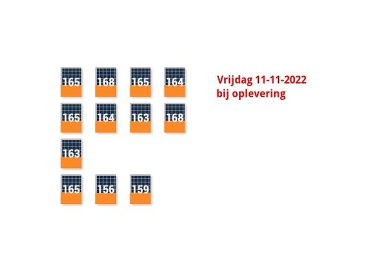

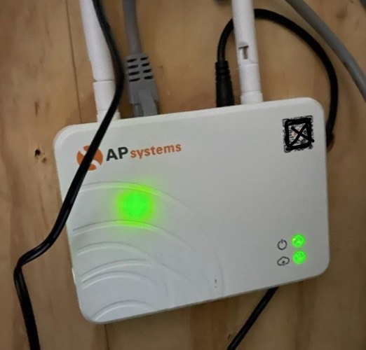

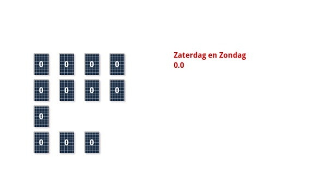

Goedemorgen,
Afgelopen vrijdag zijn mijn zonnepanelen geinstall/opgeleverd.
Het werkte allemaal perfect totdat.....
Gisteren en vandaag is de opbrengst 0.0. Helaas is de support afdeling gesloten en kan ik vanaf maandag 8.30 uur weer contact opnemen. Alles gecheckt en een herstart van de APSystem module maar geen vreemde dingen gezien. Deze komt gewoon weer netjes op en heeft een IP-adres.
Wat heb ik:
12 zonnepanelen AEG 410 Ultrablack
APSystems DS3 Micro-Omvormer
Volgens de monteur zijn er meerdere (maar niet allemaal) klanten die dit weekend problemen hebben.
Mijn vraag: komt dit vaker voor, wat kun je er tegen doen en zijn er Tweakers die op dit moment ook problemen hebben met APSytems?
Een prachtig zonnig weekend "HebikWeer"
