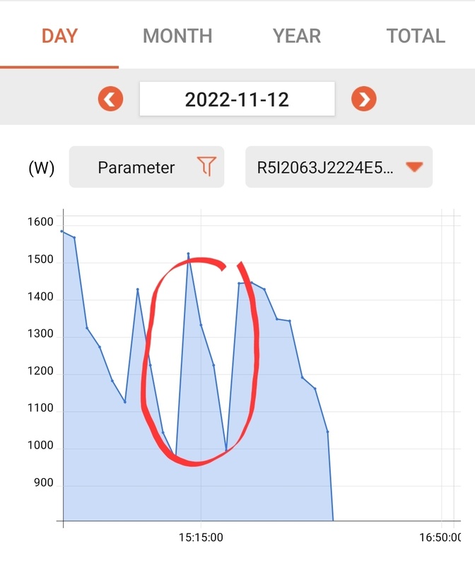

HebikWeer schreef op zondag 13 november 2022 @ 12:50:
Goedemorgen,
Afgelopen vrijdag zijn mijn zonnepanelen geinstall/opgeleverd.
Het werkte allemaal perfect totdat.....
Gisteren en vandaag is de opbrengst 0.0. Helaas is de support afdeling gesloten en kan ik vanaf maandag 8.30 uur weer contact opnemen. Alles gecheckt en een herstart van de APSystem module maar geen vreemde dingen gezien. Deze komt gewoon weer netjes op en heeft een IP-adres.
Wat heb ik:
12 zonnepanelen AEG 410 Ultrablack
APSystems DS3 Micro-Omvormer
Volgens de monteur zijn er meerdere (maar niet allemaal) klanten die dit weekend problemen hebben.
Mijn vraag: komt dit vaker voor, wat kun je er tegen doen en zijn er Tweakers die op dit moment ook problemen hebben met APSytems?
Een prachtig zonnig weekend "HebikWeer"

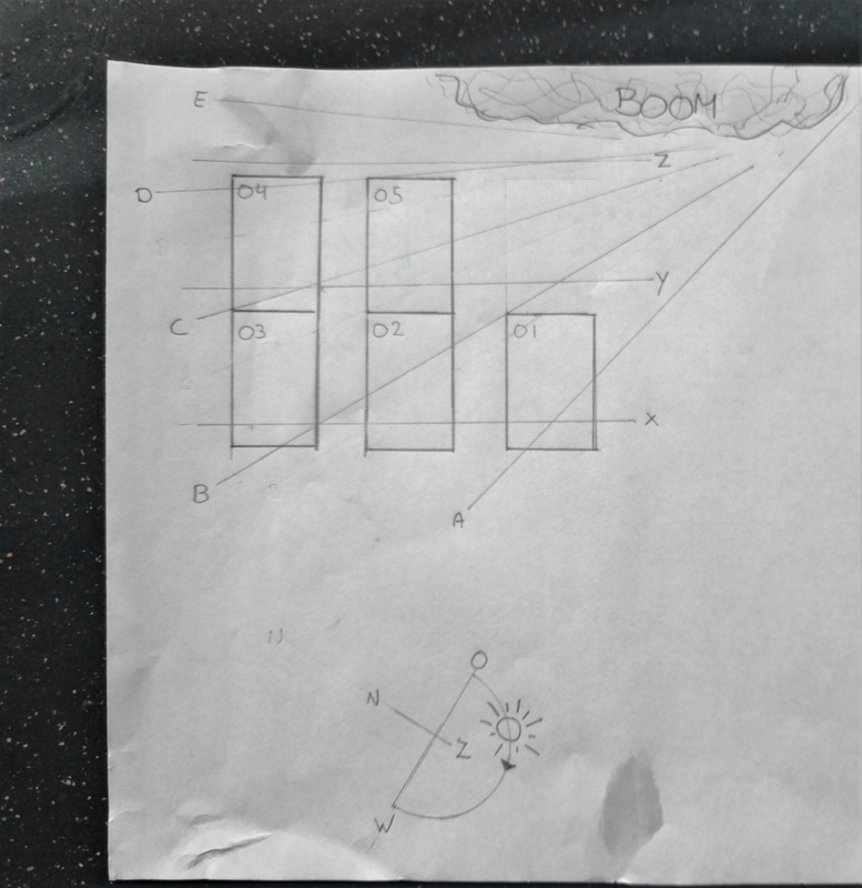

Ik wil graag jullie mening horen over mijn plan. Ik heb nu sinds einde zomer op de schuur 5 panelen liggen. Ligt niet ideaal qua bezonning maar met de huidige prijzen en omdat ik hetzelf heb gelegd is de terugverdientijd sowieso aanzienlijk korter.
Nu heb ik sinds gisteren 4 stuks nieuwe Tigo-duo's via marktplaats opgepikt voor een appel en een ei. de gekregen kWh heb ik nu precies ge-herinvesteerd.
Ze zijn dus voor 2 panelen per Tigo. Die koppel je in serie aan één tigo. Volgens mij omdat er 2 op een enkele tigo moet in serie wil je die 2 panelen gelijkmatig bezonnen/beschaduwen.
Nu heb ik de schaduwval een tijdje aangekeken en heb ik dit gemaakt. Ik ben benieuwd hoe ik de tigos het beste kan aansluiten.
Het is een string van 5 panelen.
Afbeeldingslocatie: https://tweakers.net/i/58f-ZJe9YbRNz0vyAQYL39cpFSI=/x800/filters:strip_icc():strip_exif()/f/image/99lavtAkPt7SECy6rgmvjVOb.jpg?f=fotoalbum_large
ochtend:
ochtend-ZON is van A naar B-C-D-E, waarbij er dus steeds meer panelen vol in de zon komen. Als een waaier, beginnend bij paneel 01.
avond
einde middag/avond SCHADUW van mijn eigen huis is van X naar Y-Z dat als een horizontale lijn over alle panelen schuift, beginnend bij panelen 01 02 en 03.
Die tigo's blieven dus 1 of 2 panelen per stuk en ik heb er 4.
lijn B
01 ligt als enige vol in de zon. Dus tigo op 02&03 en 04&05 zodat ze 01 niet naar beneden trekken.
lijn C
01 02 03 liggen vol in de zon. Dus tigo op 04&05.zodat ze 01 02 en 03 niet naar beneden trekken.
lijn E
Alles ligt nu vol in de zon. Geen tigo nodig.
lijn X
01 02 03 gaan de schaduw in, 04 en 05 nog niet. Dus tigos op 02&03 en nu dus ook 01, zodat ze 04 en 05 niet naar beneden trekken.
lijn Y
04 05 gaan nu ook de schaduw in. Tigo nog nodig als ze al op 01 02 03 zitten?
lijn Z
alles in de schaduw in. geen tigo nodig.
Conclusie
met de optelsom van hierboven kom ik dus uit op:
paneel 01 solo op een tigo
panelen 02 en 03 op een tigo
panelen 04 en 05 op een tigo.
een tigo ongebruikt
Iemand bezwaar? :)
Aanvullende vraag
Lijn A tm E is een draaiende zon en gaat best langzaam.
Lijn X tm Z is een zakkende zon en gaat best snel.
De geplande tigo op paneel 01 is wellicht optioneel. aangezien de schaduw snel over panelen 01 02 03 trekt. En aangezien een tigo best wat waard is...... :?

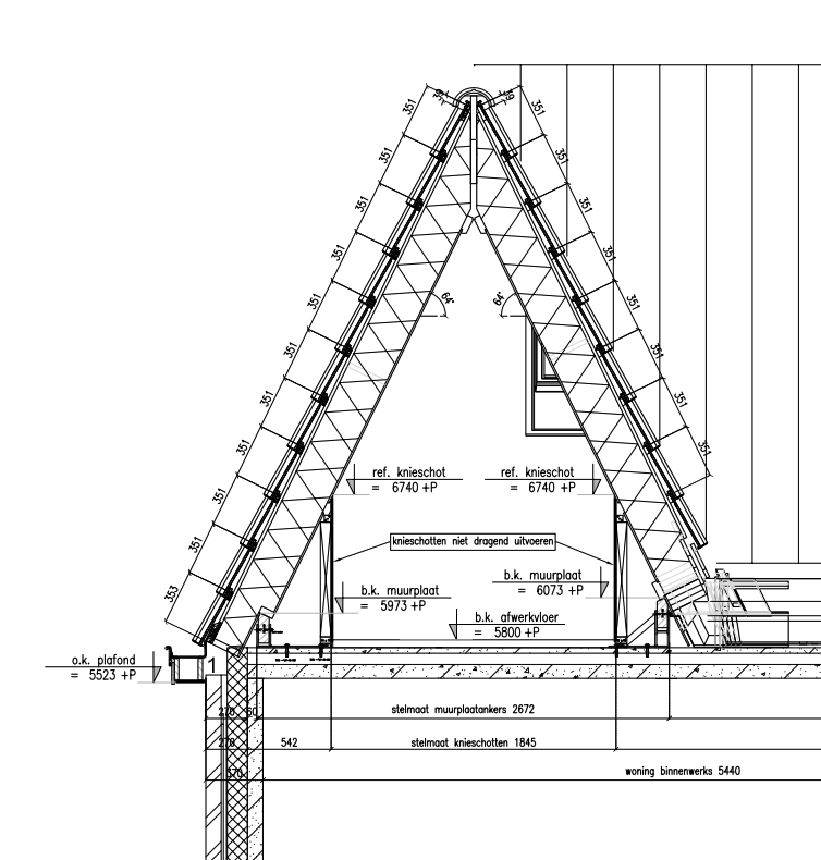

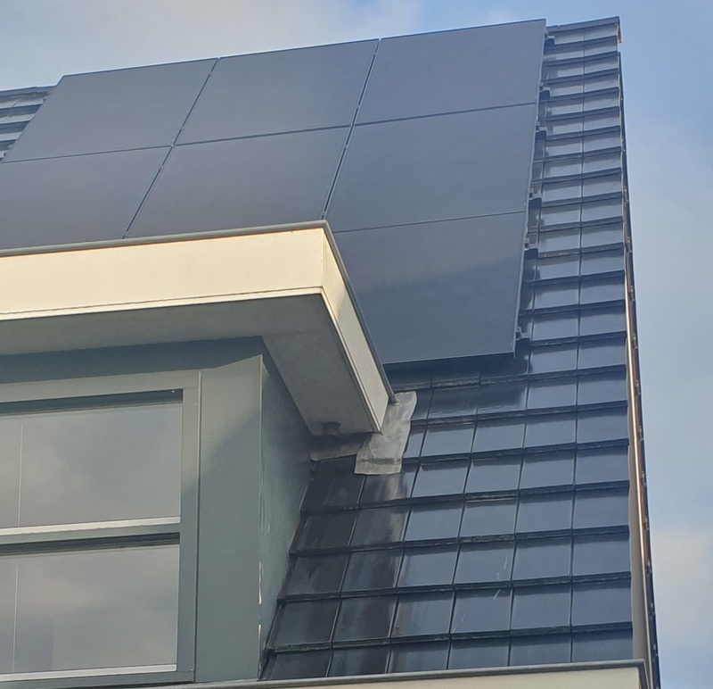

Past op deze dakvlak 2 panelen van 172cm boven elkaar in portrait mode?
Fysiek past het wel, maar kan het ook? Het zijn 11 dakpannen van ~351mm = 386cm.
De 2 panelen: 2x 172 = 344 cm. Blijft over 42 cm, haal daar 2 cm marge van af, blijft over 40 cm, dat is net iets meer dan 1 dakpan.
Afbeeldingslocatie: https://tweakers.net/i/k1SWE2S4v3FrV21eiMBOqH08BAI=/full-fit-in/4000x4000/filters:no_upscale():fill(white):strip_exif()/f/image/3jdFvJbWvNmLgmZ5dwqO5nmP.png?f=user_large
Afbeeldingslocatie: https://tweakers.net/i/KUfHMtHr0PvOgbPOfp4pLHXW1b8=/800x/filters:strip_exif()/f/image/WypyWQG6aitJlhCmVGsGFOMl.png?f=fotoalbum_large
EU DNS: 86.54.11.100
  • de Peer
  • Laatst online: 22:17
de Peer
under peer review
c-nan schreef op dinsdag 15 november 2022 @ 08:42:
als je 40 cm over hebt dan kan het makkelijk ja. Ik heb het wel eens krapper gelegd.
Aandachtspunt is misschien dat het water over de dakgoot zou kunnen vliegen als het hard regent.
Die 351mm lijkt al rekening te houden met overlap van de dakpannen, toch?
[ Voor 18% gewijzigd door de Peer op 15-11-2022 09:22 ]

  • c-nan
  • Laatst online: 19:32
de Peer schreef op dinsdag 15 november 2022 @ 09:16:
Yes, er wordt met 351mm al rekening gehouden met overlap.
Ik dacht dat je aan alle randen minimaal 30cm vrij moest houden, maar dat is dus niet zo?

c-nan schreef op dinsdag 15 november 2022 @ 11:25:
Dat is een richtlijn ja. Je krijgt geen boete ofzo.

de Peer schreef op dinsdag 15 november 2022 @ 12:32:
Dat is goed om te weten :) maar die richtlijn zal er toch niet voor niets zijn?
Ik heb geen zin dat straks de panelen krom worden getrokken of zelfs er af waaien :)

c-nan schreef op dinsdag 15 november 2022 @ 15:05:
Het risico daarop is dan misschien iets groter. In de praktijk zie je dat veel mensen deze richtlijn negeren als het niet uitkomt. En ik heb nog nooit een situatie gezien waar een paneel van een schuin dak is gewaaid.
Maar als je 0 risico wil nemen, dan zou ik 1 of 2 dakpannen aanhouden als marge.

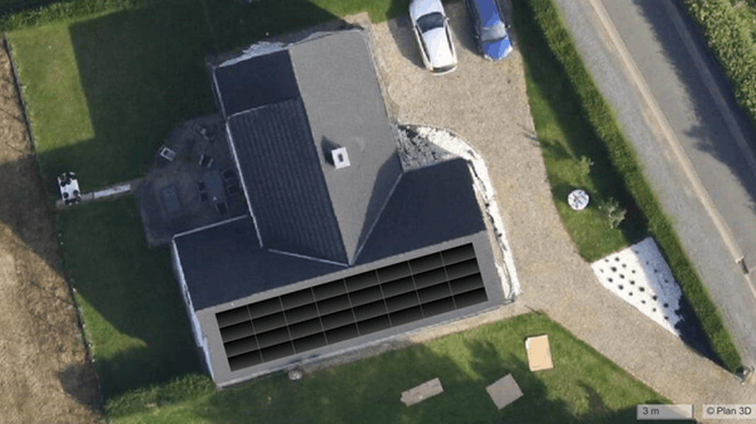

  • blinded
  • Laatst online: 14-10 18:39
Ik heb door de jaren heen al eens een paar offertes gevraagd voor zonnepanelen.
Ondertussen heb ik een warmtepomp en elektrische auto en zou ik dus de opbrengst willen maximaliseren met de belgische beperking van 10Kva op omvormer alsook geen 1 op 1 saldering beschikbaar.
Het is voor mij dus interessant om de opbrengst over de dag te spreiden 's ochtens en 's avonds ook nog iets.
De laatste verkoper vertelde mij dat de oost kant zo goed als niets zal brengen in donkerdere maanden en de west kant eigenlijk ook niet zo zeer denderend is.
Van vorige installateurs had ik wel vorige legplannen gekregen.
Ik slaag er niet echt in om mijn huis in enige online tool zinnig te tekenen om nu eens na te gaan hoeveel die panelen nu pakweg in november of oktober zouden kunnen brengen in het westen.
Iemand die hier een goede link voor heeft of dat snel kan tekenen en uitrekenen?

blinded schreef op woensdag 16 november 2022 @ 11:01:
SMA Sunny Design.
Hier kan je exact de opbrengst in simuleren. Volgens mij is je string groot zat om ook in de donkere maanden (waar je het sowieso nietvan moet hebben) in OW opstelling nog redelijk wat op te wekken. Probeer bij OW ook je omvormer zo klein mogelijk te kiezen.
Hier kan je uitrekenen wat ze opleveren

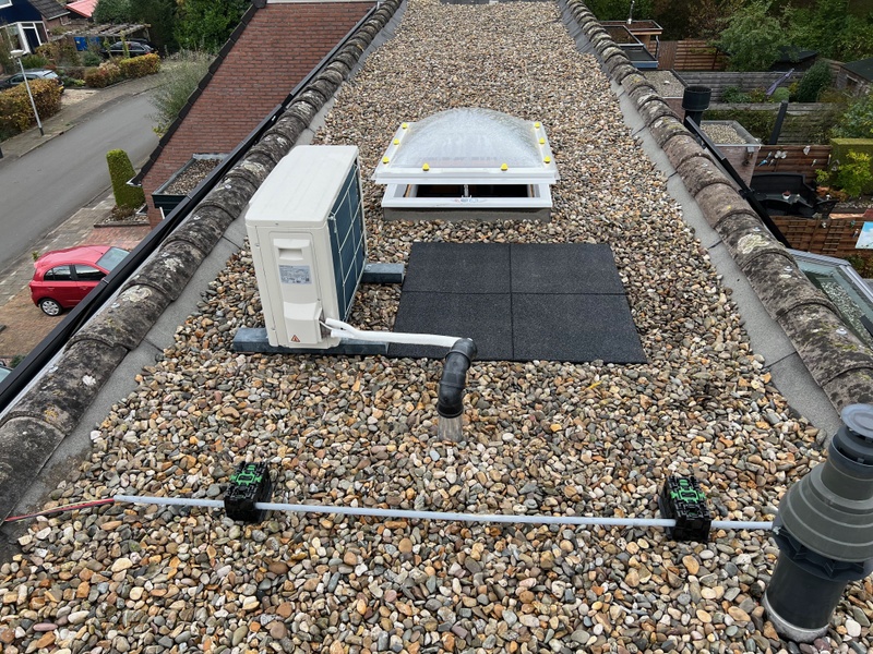

Even simpel vraagje: mag/kan je zonnepanelen aan die zuignappen optillen die ze ook voor ramen gebruiken?
Nooit officieel gecheckt, maar zo heb ik zelf, in mijn eentje, 30 panelen gelegd. Liep ze zo (19kg/stuk), met 1 hand aan de zuignap op de rug de ladder & dak op! Zie afbeelding hieronder (ben ik niet ;) )

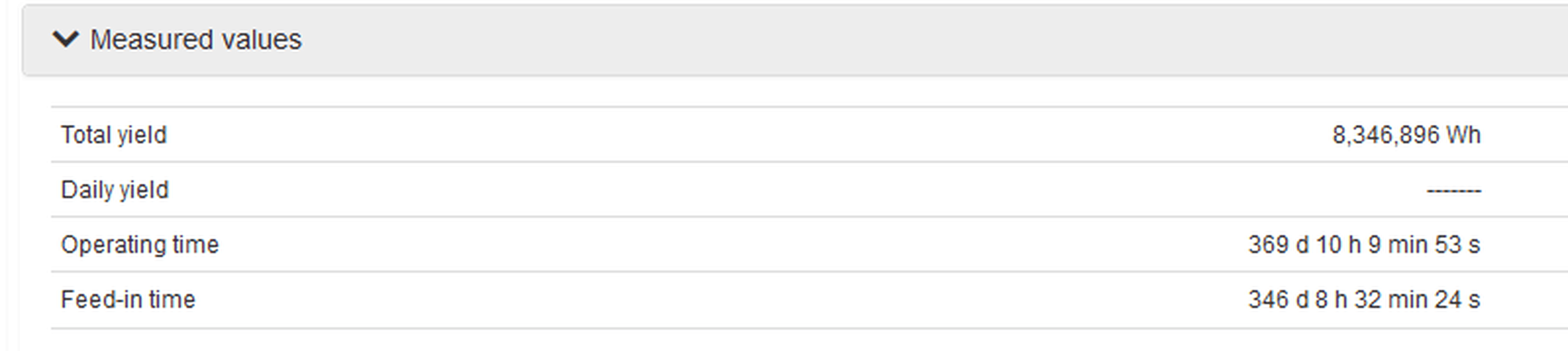

Sinds een paar dagen heb ik er last van dat mijn SMA SB3.6 geen waardes meer uitspuugt bij de Daily solar yield.
Afbeeldingslocatie: https://tweakers.net/i/TY3dVY8IbDU_kdIMqdLrqzCVRMM=/full-fit-in/4000x4000/filters:no_upscale():fill(white):strip_exif()/f/image/TPPsRmnlsNtkp8SbH2l3rKnj.png?f=user_large
Dit is via het web frontend en ook via de modbus interface (daar geeft hij 0xffffffffffffffff, uint64 max).
Zijn er meer mensen met dit probleem sinds een paar dagen? Of eerder gehad?
Ik moet het systeem nog herstarten om te kijken of dat het oplost.
The easiest way to solve a problem is just to solve it.

trinite_t schreef op woensdag 16 november 2022 @ 13:59:
Ja, maand geleden of zo. Herstart loste dat op.
(ook de dc spanning eraf anders herstart ie niet)

Ik heb al jaren zonnepanelen, op dit moment 40SF panelen (7000WP) op een 3 fasen Fronius omvormer (8KW). Panelen liggen nagenoeg vlak onder een hoek van 5 graden op zuid. (zie signature)
Deze brengen zo'n dikke 6000kWh per jaar op, per saldo kom ik altijd zo'n 1000kWh te kort. (Gasloos huis hier met WP).
Maar door bonussen en energieheffingskortingen komt ik per saldo altijd <0 uit per jaar.
Dus ik heb een 0 op de rekening woning zoals ze dat zo mooi noemen.
Maar nu ga ik een nieuwe garage bouwen en wil hier toch PV opleggen. De grootste dakvlakken liggen op oost/west, ik zit dan ook te denken om een oost/west opstelling te maken.
Afmetingen dakvlak zijn 7 x 2,5 meter (LxH)
Ik heb mijn panelen bij een bekende weg, en die zegt dat op dit moment gangbare panelen van 400WP qua afmeting 170x110CM zijn :?
Dat zou betekenden dat ik in "landscape" er 4 naast elkaar, en 2 boven elkaar dus 8 per kant, dus 16 totaal kwijt kan.
16 x 400 = 6400WP.
Omdat ik ze oost west leg mag ik de omvormer dimensioneren op 65% als ik het goed begrepen heb, dus minimaal 4100Watt
Nu heb ik eigenlijk 2 "eisen"
1 = 3 fase
2 = Merk Fronius
Als ik dan 2 MPP trackers wil kom ik uit op de Fronius SYMO 4,5-3-M als ik het goed begrepen heb
https://www.fronius.com/n...symo/fronius-symo-4-5-3-m
Beide dakvlakken zijn schaduwvrij
Zo heb ik straks 13400WP op het dak liggen met een mooi verdeelde orientatie (Oost/Zuid/West) zodat mocht het salderen minder worden ik een constantere opwek over de gehele dag heb.
En mocht er ooit een EV komen, ben ik ook al een beetje voorbereid.
Zie ik dingen verkeerd, of zouden jullie zaken anders doen :?

@Grolsch Lijkt me prima. nb. veel panelen zijn 1,1*1,75. Zie ook 1,1*1,9, maar die zijn nog wat duurder.

@Grolsch Lijkt mij een prima plan; als je nog in het ontwerpstadium van de garage bent, dan zou ik ook nog even uitzoeken wat de optimale dakhelling is voor Oost-West, want ik kan me voorstellen dat die wat steiler mag zijn dan voor Zuid, omdat de zon in O/W natuurlijk lager staat dan op zuid.
En wat een rijkdom, een dak zonder schaduw aan beide zijden. Ik heb hier zon in de zomer van 11 uur tot ca 17 uur, maar heb wel ruim voldoende opwek voor mijn WP en om de rest van mijn verbruik af te dekken.

De hoek is 40 graden, zelfde als de woning, dat wil ik ook niet veranderen.

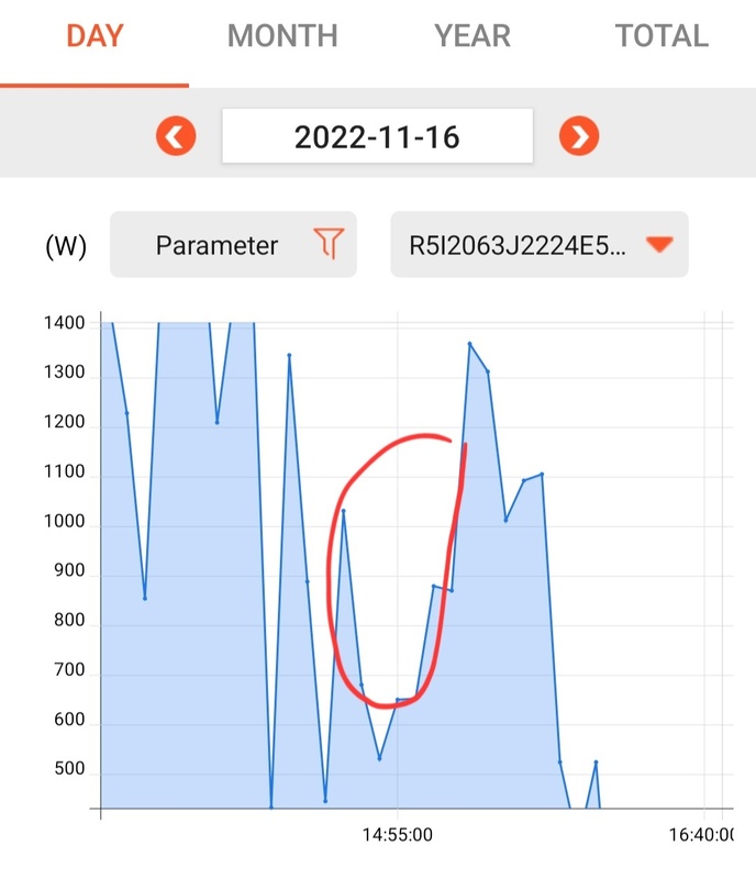

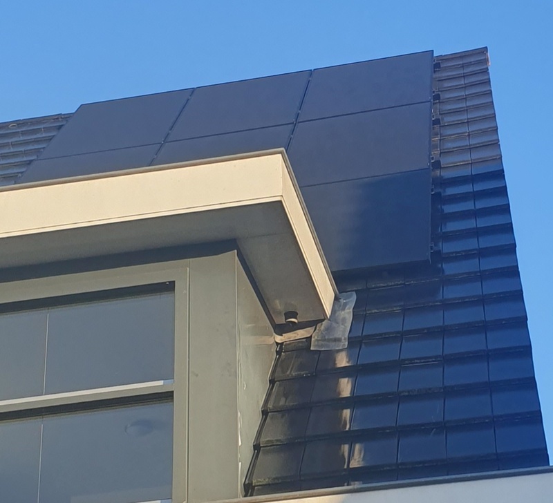

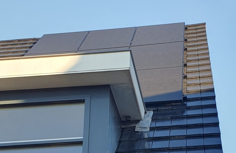

Bij schouwen in maart voor zonnepanelen werd besloten dat optimizers niet nodig waren bij mij. 23 panelen (12 oost, 11 west). Nu liggen ze er enkele weken op en het valt me op dat ongeveer een uurtje alsnog schaduw op een paneel valt. Dat komt door laagstaande zon die dan net deels geblokkeerd wordt door dak van de buren. Dit heeft invloed opwekking alle panelen. Als de zon eenmaal hoger staat dan is het geen punt meer, maar ik verwacht de maanden november, december en januari wel.
Ik heb hieronder foto's geplaatst van situatie vandaag om 14.45u, 15.10u en 15.30u met de schaduw, een paar minuten daar omheen is de schaduw weg. Daarnaast ook vanuit de app de opwekking van vandaag en voorbeeld van 12 november toen het ook zonnig was. Vandaag kwam er tussendoor ook wel wat bewolking dus de dipjes komen niet alleen door de schaduw. Ik vraag me af of ik hier nu nog wat aan kan doen en of het überhaupt de moeite waard is en me eigenlijk een beetje druk maak om nauwelijks wezenlijk lagere productie. Het gaat om 1 uurtje maximaal per dag in de "slechte maanden" waarbij het sowieso al regelmatig bewolkt is. Kan iemand hier wat over zeggen? De foto's zijn wel een beetje groot zie ik :F
Afbeeldingslocatie: https://tweakers.net/i/7t8IcuYGWHtF9pmBxzkz_7K7hN0=/800x/filters:strip_icc():strip_exif()/f/image/j089KHGOogQvWa2ouDLP97yt.jpg?f=fotoalbum_large
Afbeeldingslocatie: https://tweakers.net/i/3A9vSIT0nVh0XfIGSY0Vyu38EsA=/800x/filters:strip_icc():strip_exif()/f/image/Hde6W6rBdWljZO7PuAVvEjMc.jpg?f=fotoalbum_large
Afbeeldingslocatie: https://tweakers.net/i/eauH0zU7VKF-yqT7IKLmEby-Ow4=/800x/filters:strip_icc():strip_exif()/f/image/MjLI6rVdfDs8XE9ar7o8PQBi.jpg?f=fotoalbum_large
Afbeeldingslocatie: https://tweakers.net/i/YiIMKnb7ba5URZMlZIL3KvwkU1k=/x800/filters:strip_icc():strip_exif()/f/image/P2NeBjPiy1QEotzt5IitK59k.jpg?f=fotoalbum_large
Afbeeldingslocatie: https://tweakers.net/i/0HZs1cULq-jLXKgMb4uITJ-pRKg=/x800/filters:strip_icc():strip_exif()/f/image/oMCPPyNLlcJsQuDNeJpkOZmw.jpg?f=fotoalbum_large

@Kluifjes Welke omvormer heb je? Als je daarop schaduwmanagement hebt dan is dat in die maanden mogelijk nuttig om aan te zetten.
Zo niet, dan verlies je idd weinig van weinig dus niet heel spannend.

Die dalletjes komen naar mijn mening niet door die schaduw.
Als je het zeker wil weten moet je een perfect zonnige dag pakken dan en kijken wat er gebeurt.

  • Kluifjes
  • Laatst online: 13:52
Termy schreef op woensdag 16 november 2022 @ 20:18:
Het is een SAJ R5 omvormer 3 fase 5-6K 2MPPT. Volgens mij is het daar niet op mogelijk, maar jullie reacties stellen mij al heel gerust :-) Top!

Onlangs een DIY-projectje afgerond met panelen op het schuurtje in de tuin: Zonnepanelen op tuinhuisje (zelf installeren)
Dat "smaakt" gelijk naar meer :P
We kunnen op het stukje platte dak van onze zolder nog 2 panelen kwijt. Dat is te weinig voor een string omvormer. Dan kom je al snel terecht bij een micro-omvormer per paneel of één micro-omvormer met twee inputs. Welk merk/type micro-omvormer zouden jullie in dit geval aanraden?
Foto van het dak:
Afbeeldingslocatie: https://tweakers.net/i/3WXQfD64V6OC040XCzFly6C5V-o=/800x/filters:strip_icc():strip_exif()/f/image/8LhOR3CicBlvSIXst9fjTi1Q.jpg?f=fotoalbum_large
[ Voor 54% gewijzigd door nMad op 17-11-2022 19:19 ]
PV: 10,4 kWp | EV: Tesla MY LR AWD ‘26 | L/W WP: Panasonic WH-MDC07J3E5 + PAW-TD20C1E5 | L/L WP: Daikin FVXM35A/RXM35R + Daikin FTXM25R/RXM25R + MHI 2x SRK25ZS-WF/SCM40ZS-W
  • RonJ
  • Laatst online: 22:20
nMad schreef op donderdag 17 november 2022 @ 19:13:
AP Systems of Hoymiles. Enphase heeft voor 2 panelen veel teveel overhead kosten aan randapparatuur.
