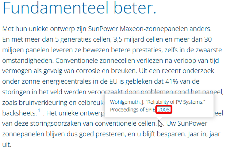

Afbeeldingslocatie: https://tweakers.net/i/nhruXtvMloAJiQ2a33x-7CQOF_w=/full-fit-in/4000x4000/filters:no_upscale():fill(white):strip_exif()/f/image/swlySlKZk37Fr7bnaTXFgnSs.png?f=user_large
Ze vergelijken dus met panelen uit 2008. Sorry voor mijn eerdere opmerking, het is niet 30 jaar geleden, maar 15 jaar ;)

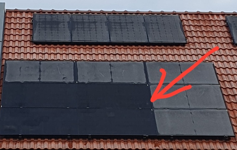

Sinds 2 weken liggen er 9 extra panelen (410WP) op het dak gericht op het zuiden. Nu keek ik vanochtend naar het dak en het viel me op dat 4 panalen ontdooid waren terwijl de andere panelen dat niet zijn. Kan iemand dit verklaren?
De 9 panelen zijn verbonden in 1 string aan een 3600W Growatt 1-fase omvormer.
Afbeeldingslocatie: https://tweakers.net/i/SmaOcLl_gON67mdHhIWQ2JXWdmM=/800x/filters:strip_icc():strip_exif()/f/image/iLAFJDQJ3PZ6mnLizzU6T4Wm.jpg?f=fotoalbum_large
  • Xqlus1ve

kevi-n1 schreef op zondag 20 november 2022 @ 15:13:
Glas vs Kunststof panelen?
De twee erboven lijken ook iets verder ontdooid dan die drie rechts. Lopen daar de cv-leidingen over zolder?
  • kevi-n1
  • Laatst online: 22:24
Xqlus1ve schreef op zondag 20 november 2022 @ 16:41:
Volgens mij zijn ze allemaal hetzelfde (althans zo leek het voordat ze op het dak gelegd werden). De kleur onderling verschilt licht dus ik vermoed dat ze uit verschillende batches komen. Maargoed in de huidige markt mocht ik allang blij zijn dat de panelen binnen 2 maanden geplaatst zijn.
FransvWoerkom schreef op zondag 20 november 2022 @ 19:59:
Nee allemaal niet. Ten hoogte van de onderste rij panelen zijn de knieschotten met een berging. Daarboven is het één grote ruimte (tot de nok) welke niet actief verwarmd wordt.
Dus het lijkt wel of de warmte van de panelen zelf af komt?

  • Naalroc
  • Laatst online: 30-08 21:38
Werken ze wel?, ik bedoel zijn ze allemaal aangesloten? Dat zou je kunnen checken misschien door de open spanning af te lezen, als het weer licht is. Wel eerst de spanning er af, en dan meten hoeveel Volt je op de kabels hebt. Let op HOGE spanning, eerst even opzoeken in je data bladen.
Of anders kan je het mogelijk zien als je een monitoring systeem hebt aangesloten.
  • drboneym
  • Registratie: Oktober 2020
  • Laatst online: 31-08 11:37
Ik herken dit eigenlijk meteen als dat deze panelen al stroom opwekken en de rest nog niet. Als er sneeuw ligt op panelen kan deze lang blijven liggen, maar alleen totdat de eerste cel in de zon komt; er gaat dan stroom lopen en dan smelt het er snel genoeg af.
Hoe dat matcht met jou technische achterkant is me wel een raadsel als die alle 9 in een string liggen.
  • Naalroc
Precies!
Als er stroom loopt, dan loopt die door alle panelen, als het 1 string is, zoals aangegeven.
Dus er loopt geen stroom door alle panelen, lijkt mij.

Ik zal kijken of ik morgen de string kan doormeten. Komt de gemeten openklemspanning in de buurt van de gespecificeerde voltage uit de datasheet op bewolkte dagen of is deze dan lager?
Waar zitten die 4 ontdooide panelen op, micro-omvormers?

Rouske schreef op maandag 21 november 2022 @ 07:20:
Nee er zijn geen micro-omvormers.
Ik heb een vermoeden waar ik nu al niet vrolijk van wordt:
De 5 panelen die nog bevroren zijn, zitten aangesloten op de omvormer (dit verklaart mijn max teruglevering van ~1500W max. terwijl PVcalc 2800W verwacht).
De 4 panelen die ontdooid zijn, zitten (waarschijnlijk) in een serie circuit (met elkaar) en zijn vrolijk kachel aan het spelen.
Vanaf 8:30 kan ik bellen dus nu is de vraag, kan dit veel kwaad en kunnen de panelen beschadigd raken?

kevi-n1 schreef op maandag 21 november 2022 @ 08:08:
Het goede nieuws is dat het geen kwaad kan. Zonnepanelen mag je gewoon kortsluiten. Tot zover het goede nieuws. Wil je dit wat harder aantonen moet je het voltage van de string meten. Dit doet de omvormer gelukkig voor je en kun je dus zo aflzezen (of heb je de omvormer al aangesloten op wifi / met een app, dan kun je het daar aflezen) . 300W panelen gaat he te zien over, als dit 60 cels panelen zijn verwacht je ca 30V per paneel. Dus totaal rond de 150V (bij levering). 9 panelen zou je riching de 270V gaan.

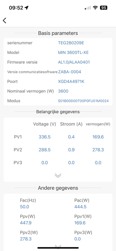

exroosje schreef op maandag 21 november 2022 @ 09:25:

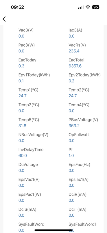

De Growatt logger zit eraan (kastje in de meterkast <-> USB wifi <-> Growatt) De verbinding is volgens mij erg slecht want ik zie een update interval van enkele uren in de app. Dus momenteel kan ik niet realtime de data uitlezen terwijl mijn P1 via Domoticz aangeeft dat ik een paar watt teruglever.
Ik zal later vandaag kijken of ik de "actule" waardes kan uitlezen op afstand.

kevi-n1 schreef op maandag 21 november 2022 @ 09:38:
Als je in de Growatt app klikt op tab "installatie", kun je daar op het blauw omcirkelde omvormer icoontje klikken. Nog een keer klikken op de omvormer en dan rechtsboven op "Alle parameters". Je krijgt dan alle actuele waardes te zien.

  • kevi-n1
kleinelievewolff schreef op maandag 21 november 2022 @ 10:18:
Klopt, alleen deze waardes zijn allemaal 0 aangezien de installatie "offline" is. Heb net gekeken op de omvormer zelf en deze geeft aan:
PV1 161.0V (1481W)
Oftewel 161V / ~30V = 5 panelen.
Tenzij er 9 panelen op 17,9V werken wat me niet heel logisch lijkt.
JKM410N-54HL4-B
STC NOCT
Vmp 31,66V 29,59V
Voc 37.77V 35.88V
Om 11:10 zie ik in domoticz op delivery L1, een piek van 1450W. Zouden alle panelen werken dan verwacht PVcalc een piek van ~2600W met 3690WP op het zuiden.

  • kleinelievewolff
  • Laatst online: 07:58
Lijkt dan inderdaad dat jouw aanname klopt! Gelukkig kom je er na 2 weken al achter en niet pas na een jaar :)
Mijn 35V panelen op dezelfde Growatt omvormer (2 strings van 6 op ZW en NO) doen beide rond de 210-220V, dus ga ervan uit dat die van jou ook gewoon het juiste voltage leveren.

kevi-n1 schreef op maandag 21 november 2022 @ 11:39:
PV1 161.0V (1481W)
JKM410N-54HL4-B
STC NOCT
Vmp 31,66V 29,59V
Voc 37.77V 35.88V
Precies, dat bedoelde ik juist, alleen op een andere manier.... ;)

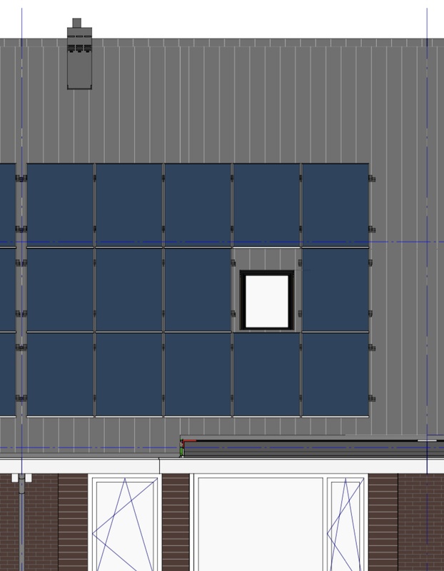

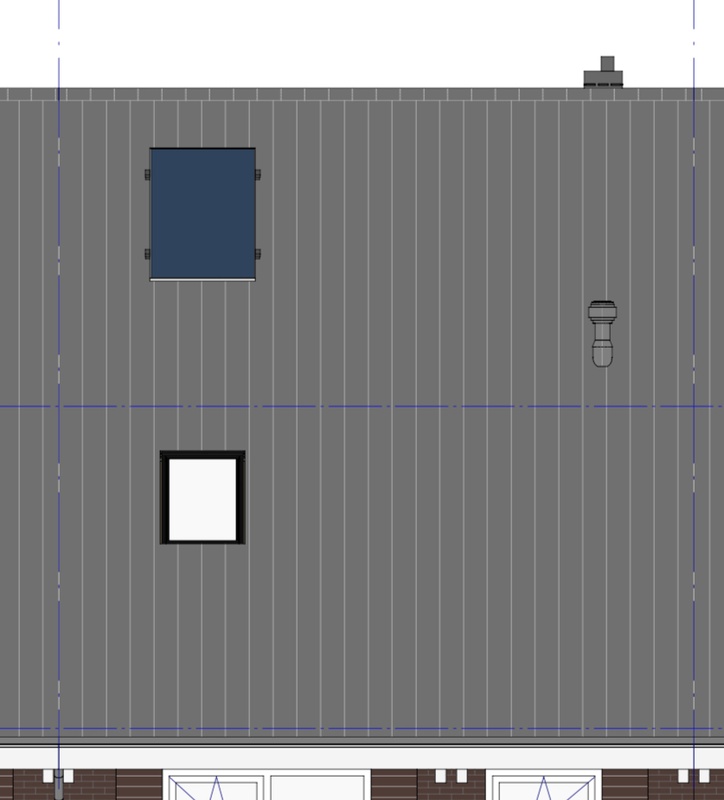

Ik zit met de volgende situatie: vanuit de bouw heb ik 15 panelen. En ik wil graag uitbreiden. Ik vraag me af wat handig is en wat de mogelijkheden zijn.
Panelen zijn 325wp van Ja Solar:
Afbeeldingslocatie: https://tweakers.net/i/PKICAgtr4gNeT0quQZanSlpxd1M=/x800/filters:strip_icc():strip_exif()/f/image/w0zunI266WPi8zPFu39mK0zb.jpg?f=fotoalbum_large
14 panelen heb ik aan de voorkant, kijkt naar het zuid westen: ik vermoed dat er hier 7/8 panelen bij kunnen mits je ze van hetzelfde formaat kan vinden.
Afbeeldingslocatie: https://tweakers.net/i/ES8-yP9eUtOf1W-KmL8sm4Tmtlw=/x800/filters:strip_icc():strip_exif()/f/image/WkZxcB6plyfujIR8lG5ZFTsI.jpg?f=fotoalbum_large
Achterkant 1 paneel, kijkt naar het noord oosten.
Gezien de ligging weet ik niet of het veel zin heeft om ook hier uit te breiden.
Afbeeldingslocatie: https://tweakers.net/i/oYjBwhumOW7qJYyz0lEbdYxIuTA=/x800/filters:strip_icc():strip_exif()/f/image/V7nu783Do7cZ2Q06eczeDkmg.jpg?f=fotoalbum_large
Huidige omvormer is een Solax X3 5.0.
Ik vermoed dat hetzelfde type paneel lastig te verkrijgen zal zijn aangezien ik ze zelf niet meer op voorraad kan vinden. Dan zou ik voor een andere paneel moeten gaan. Dan heb je weer verschillende afmetingen.
Ik zie de volgende mogelijkheden:
  • Panelen verkopen en in zijn geheel vervangen. Heeft niet de voorkeur
  • Een tweede string maken voor andere panelen. Geen idee of dat rendabel is. Ook weer een tweede omvormer nodig
  • Een vergelijkbare paneel vinden met nagenoeg dezelfde afmetingen
Iemand die mij een beetje in de goede richting kan duwen.

Emrulez schreef op dinsdag 22 november 2022 @ 14:49:
Zie ook het bericht van JvS
En hier iemand in dezelfde situatie als jij

  • BarryH
  • Laatst online: 23:45
@Emrulez Lijken ze op deze:
https://www.zonnepanelent...abel-en-connectors-nieuw/
en dat laatste paneel op NO, weet je of dat op dezelfde string zit?
Wellicht kan je dezelfde panelen krijgen, maar dan moet je gaan kijken of je die op dezelfde omvormer erbij kan plaatsen (b.v. van 1 string van 14 naar 2 stringen van 12, mits max. amperage panelen bij kortsluit stroom dan onder max van de omvormer blijft.)
anders eigen omvormer.
Als gewoon achterkant een complete set neerleggen.
Alternatief: wat nu voor ligt verhuizen naar achter en voor nieuw spul.
met pvcalc of sunnydesigner kan je makkelijk de opbrengst modelleren

Weet iemand hier toevallig of je bij de Growatt MIN serie de opbrengst van de 2 MPP trackers individueel kan uitlezen?
Ik heb 6 panelen op oost en 6 op west, dit zat parallel aangesloten op een omvormer met enkele tracker maar die is overleden dus ik ben op zoek naar een nieuwe. De Growatt MIC zou voldoende zijn, maar als ik met de MIN de opbrengst van de oost en west lus separaat kan uitlezen vind ik dat wel leuk. Ik kan dit echter nergens terugvinden.
  • nMad
  • Laatst online: 07:19
pposthoorn schreef op donderdag 24 november 2022 @ 09:39:
Ja dat kan!
Edit: via webinterface kan dit nog wat uitgebreider inclusief grafiekjes per MPP.
Afbeeldingslocatie: https://tweakers.net/i/D9M3aIt9IgFh4xPliBuDgJdY_Mg=/x800/filters:strip_exif()/f/image/nUGIoMusqekjwog4lX1c8wUe.png?f=fotoalbum_large
Afbeeldingslocatie: https://tweakers.net/i/V4GWhUpSOvOM2MBTr5kthyjsi5w=/x800/filters:strip_exif()/f/image/a0ciMoWZRan8UpCPr3k0Km1E.png?f=fotoalbum_large
[ Voor 3% gewijzigd door nMad op 24-11-2022 09:54 ]

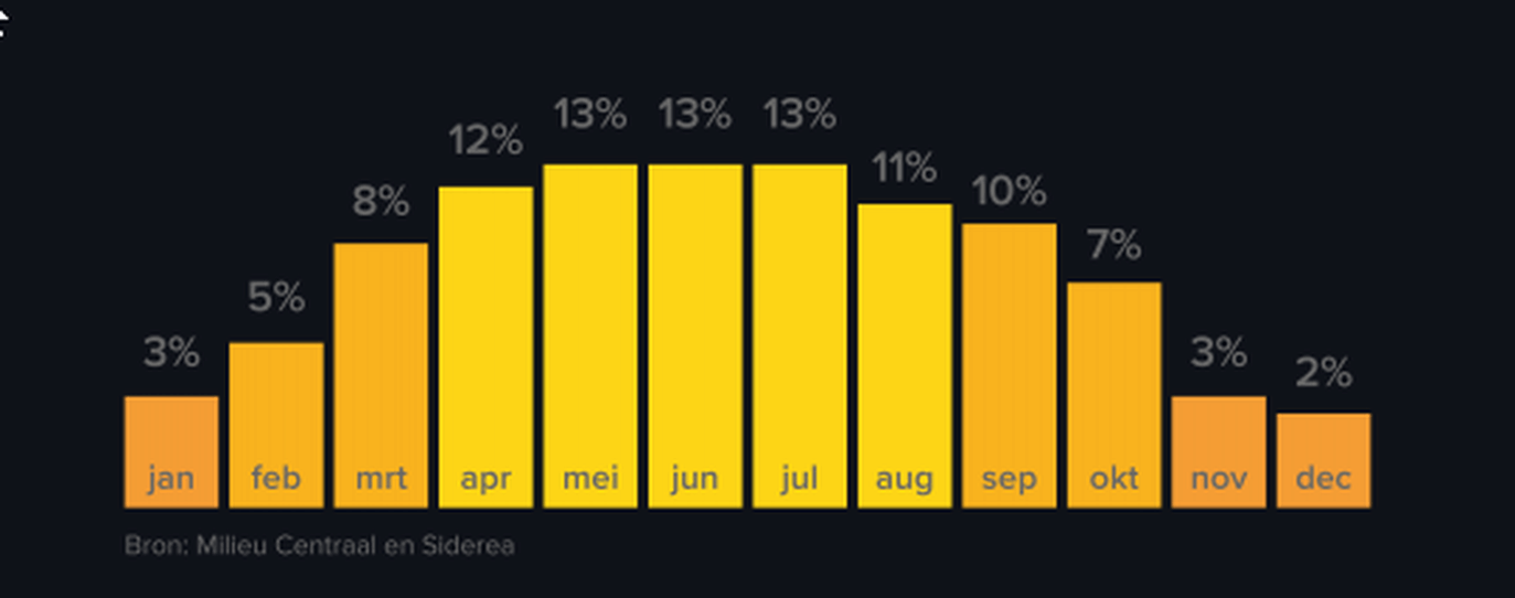

Ik heb pas sinds augustus zelf panelen. Vraagje voor de mensen die min of meer hun jaarverbruik opwekken; kom je in November nu opwek tekort?
  • RobWest
  • Laatst online: 30-08 00:56
Afbeeldingslocatie: https://tweakers.net/i/C3MsBSG1AqpPlxp4tBj-WsU5b8A=/full-fit-in/4000x4000/filters:no_upscale():fill(white):strip_exif()/f/image/dhiN7FvZTaDbzP16gad9IzVE.png?f=user_large
Reken maar uit ;)
PVOutput
  • sdk1985
  • Laatst online: 02:19
Ah 3% ipv 1/12 (8.33%). Thanks!
Ik zit tot nu toe op een surplus van 27 Kwh voor November, maar ik heb veel te veel panelen voor mijn huidige verbruik (190%). Ondertussen zitten er 3 panelen op het platte dak onder de vogelpoep :X . Alsnog denk ik dat ik maar eens van die borstels voor in de dakgoot ga proberen.
[ Voor 4% gewijzigd door sdk1985 op 25-11-2022 17:18 ]

sdk1985 schreef op vrijdag 25 november 2022 @ 17:17:
Het hangt wel van je verbruik per maand af. Als je elektrisch verwarmt, dan verbruik je tijdens stookmaanden misschien wel 10% meer.

sdk1985 schreef op vrijdag 25 november 2022 @ 17:07:
Te kort waarvoor?
salderen gaat per jaar namelijk, of per contract.

Fairy schreef op maandag 21 november 2022 @ 11:54:
Toch ben ik zelf niet zo heel erg te spreken over deze methode.
Ik heb ten tijde van mijn eerste panelen in 2012 vrij uitgebreid contact gehad met een ontwikkelaar van zonnepanelen bij een Duitse firma. Hij heeft met een hoop dingen laten zien, o.a. ook dat de folielaag onder de panelen erg gevoelig is. Het laten vallen van een balpen vanaf maar 5-10 cm hoogte gaf al duidelijke microcracks in de panelen die uiteindelijk de kwaliteit van het paneel schaden. Met het blote oog zag je dat niet, maar met de microscoop werd dit wel goed zichtbaar.
Het vastzuigen aan deze folielaag en deze op de rug omhoog werken zou misschien noodzakelijk zijn in sommige gevallen, maar het lijkt me niet goed voor het paneel zelf.
Enig idee wie dat was die dat zei? Niet toevallig iemand die alleen glasglas panelen verkocht? ;)
Ik weet wel dat op de pallets vaak staat "handle with two persons" en dan links en rechts iemand die hem draagt, maar zo kan natuurlijk nooit iemand over een ladder of dak omhoog.
Wij dragen ze altijd zoals foto hieronder, juist met de backsheet naar je toe omdat je huid en haar vet meteen de coating aantast. We zijn snel van het zuignap verhaal afgestapt omdat één van onze externe monteurs in het glas zit en die drukte ons op het hart dat er zuignappen uitsluitend voor vlakke glasplaten zijn, niet zoals het typisch reliëf op een pv glasplaat.
Dat de backsheet erg gevoelig is is zeker waar. Één goede kras daar en er komt meteen vocht bij je cellen.
Anyways, ik ga donderdag naar een PV beurs in Düsseldorf, daar zal ik het nog eens navragen wat de paneel fabrikanten ervan vinden.

Voor een derde setje zonnepanelen ben ik aan het twijfelen of ik een derde omvormer zal nemen of een 5kW 3 fase omvormer met twee strings zodat ik totaal maar 2 omvormers heb.
De 5 aderige kabel heb ik reeds liggen, de krachtgroep in mijn meterkast nog niet. Nadeel van een 3 fase omvormer vind ik dat ze vrij duur zijn.
Mocht ik een derde omvormer nemen kan ik deze wel op een andere fase zetten zodat iedere omvormer op een eigen groep en eigen fase zit.
Wat is wijsheid?
  • edwin2021
  • Laatst online: 21:44
Gevoelsmatig zeg ik een nog grotere 3F omvormer nemen zodat alles erop kan maar er zijn vast mensen die dat veel beter weten als ik 😉
  • BarryH
@zeezuiper het hangt vooral van je stringlengte af: welk voltage ga je halen: rond 600volt is ideaal voor 3f, rond 360 volt is ideaal voor 1fase
  • zeezuiper
  • Laatst online: 31-08 20:45
String 1 bestaat uit 7 panelen van 335Wp. String 2 moeten 6 panelen worden van 450Wp. Valt hoe dan ook keurig in de reeks van alles mogelijke omvormers :/

zeezuiper schreef op zaterdag 26 november 2022 @ 16:22:
Bij deze strings zie ik de 360V nog niet. En die tweede string die er al ligt? En welke omvormers heb je al? En zou je niet liever een eigen topic maken?
  • zeezuiper
FransvWoerkom schreef op zaterdag 26 november 2022 @ 19:27:
Mijn simpele vraag is blijkbaar toch iets minder simpel te beantwoorden ja :/ . Eigen topic geopend.

Oke ik leg jullie graag een vraagstuk voor. Wat zou je doen?
Situatie: je hebt (nu nog) 1 kind en 3 slaapkamers op de 1e en een grote zolder met aan de achterzijde een dakkapel. Lichtinval is matig, want de schuine kap aan de voorkant bevat geen raam. Je gaat voor een full electric WP. Geschat verbruik zal 7-8000 kWh/jaar zijn (3K "gewoon" en 4-5K WP). EV hebben we (nog) niet. Je kan kiezen tussen:
Optie 1) 29 zonnepanelen met totaal WP 10k (verwachte opbrengst 7-8000 kWh/jaar) en een extra dakkapel (3m1) op zolder aan de voorkant.
Voordelen:
- Je hebt veel meer lichtinval op zolder (nu enkel de dakkapel achterzijde en aan de voorzijde een dichte schuine kap), de kamer transformeert in een prachtig lichte mooie ruimte.
- Woningwaarde omhoog, want je wint er diverse m2 mee. (Niet dat we verhuisplannen hebben.)
- Je hoeft de boel niet meer op een later tijdstip te laten verbouwen, mocht je het op termijn toch willen. Het teveel aan zonnepanelen hoef je er ook niet af te slopen/te verplaatsen.
- Optioneel: je maakt er nu ook maar gelijk 2 aparte kamers van met een scheidingsmuurtje. (Niet dat we nu 5 slaapkamers nodig zou hebben.)
Nadelen:
- Minder WP, maar lijkt voor nu vooral overproductie te zijn wat je dan mist.
- Je hebt een dakkapel, maar je gebruikt de zolder de komende jaren vooral als logeerkamer, speelruimte voor de kids, strijkplek, wasrek, thuiswerkplek 2 dagen per week (maar dus niet heel intensief).
Optie 2) 36 zonnepanelen met totaal WP van 12,5k (verwachte opbrengst 9,4-10 kWh/jaar).
Voordelen:
- Meer WP, overproductie nu handig voor de EV over een jaar of 3,4,5..?
- Tot die tijd meer terugleveren. Je levert jaarlijks zo'n 2k kWh méér terug.
Nadelen:
- "Bouwgedoe", mocht je toch ooit die dakkapel willen.
- Dakkapel zal dan duurder zijn dan nu.
- Voorlopig een thuiswerkplek in een matig verlichte ruimte.
Ik snap, first world problems. Maar ben toch benieuwd.

Atomius schreef op zondag 27 november 2022 @ 10:09:
Voordelen:
Nadelen:
Voordelen:
Nadelen:
