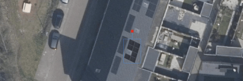

Goedemorgen allen,
Sinds kort wonen wij in een nieuwbouwhuis (gasloos, full electric warmtepomp) met een schuin dak op het zuidoosten waar vanaf de bouw al 4 zonnepanelen op zijn geplaatst. Zie onderstaand de gegevens van de reeds aanwezige installatie:
  • AC- of uitgangsvermogen omvormer in kiloWatt (kW): 1 kW
  • Vermogen per zonnepaneel in Wattpiek (Wp): 305 Wp
  • Merk omvormer: Goodwe 1000 NS
  • Type omvormer: 1-fase stringomvormer
Ons dak met het voorgestelde legplan uit een offerte:
Afbeeldingslocatie: https://tweakers.net/i/8pgr4c3CxIiw6BZUQO8WknmbAD0=/800x/filters:strip_exif()/f/image/L3zezGG6Q8cJv3FMQ5gyHTFZ.png?f=fotoalbum_large
Twijfel
Nu twijfelen wij echter over het al dan niet bijplaatsen van extra zonnepanelen. We komen op jaarbasis namelijk zo'n 2.500 kWh tekort. We merken dat we het lastig vinden om te beoordelen of de offerte realistisch is en of we er dus goed aan doen om te investeren. Daarnaast hebben de nieuwe panelen een afwijkende afmeting van de panelen die momenteel op het dak liggen (1,72 x 1,14 van de nieuwe panelen ten opzichte van 1,63 x 1,00 van de oude panelen).
Het onderstaande wordt geschetst in de offerte
  • 7x Phono Solar 405 Full Black
  • 2.543 kWh verwachte opbrengst
  • € 1,61 per Wp
  • 4,6 jaar terugverdientijd op basis van een onzekere € 0,40 kWh prijs

Zonnepalenen verdienen zich praktisch altijd wel terug. Zonder de salderingregeling duurt het alleen langer.
Dus heb je de ruimte op het dak, en kan je de investering maken, zou ik het altijd doen.
Je zou zelfs nog kunnen overwegen om die oude in te verkoop te gooien, omdat je dan
- totaal meer vermogen kunt neerleggen
- nog wat geld uit je oude set kunt halen om je investering te drukken
- minder kans hebt op kleur verschil (als je daar waarde aan hecht)
- netter kan neerleggen vanwege die afwijkende maten
- wellicht past het dan beter, en kan je nog een extra paneel kwijt.
Hier was de schatting dat we 8 panelen kwijt konden. Maar bij installatie bleek het goed in portret te staan (ipv landscape) waardoor er meer kwijt kon. Kreeg het extra paneel tegen voor de reguliere prijs, zonder extra arbeidskosten. Installateur gaf aan 'gebeurd wel vaker, we nemen altijd 1 of 2 extra panelen mee.'

Verder: heb je overwogen om de 4 huidige panelen eraf te halen en je dak dus met nieuwe panelen vol te leggen? Die 4 gooi je op de schuur, of zet je op marktplaats.

Je zou ook kunnen overwegen om de 4 bestaande panelen op de aanbouw te leggen. Er lijkt voldoende ruimte te zijn. Het dak kun je dan volledig met nieuwe panelen vullen.

@saartje2022 Ik zie een mooie plek op je uitbouw om die 4 schaam panelen op te leggen.
Dan kan je je dak gooien met grotere/hogere opbrengst panelen.
Wordt wel wat duurder, maar dan heb je iig de waade van die 4 panelen nog "terug".

Ik twijfel of deze wel op de aanbouw passen? Op de bijgevoegde foto staat het zonwering scherm uit, wellicht geeft dit een vertekend beeld?
De verkoper stelde nog voor om de oude panelen eventueel te verplaatsen naar de voorzijde van het huis voor een bedrag van € 500,-. Is dit wellicht ook nog de moeite waard of is de verwachte opbrengst dan verwaarloosbaar (noordoosten)?

saartje2022 schreef op dinsdag 22 november 2022 @ 10:01:
Opbrengst ongeveer 60% (en dat is beter dan 0% ;) )

Bij het verplaatsen van de 4 panelen naar de voorkant zouden we aan de achterkant 11 nieuwe panelen kwijt kunnen. Dan gaan we echter wel meer opwekken dan we verbruiken.
Is dat wat jullie betreft verstandig gezien de onduidelijkheid over de terugleververgoeding in de toekomst?

Nee echt totale onzin in deze situatie. En ook echt volledig in tegenspraak met je wens om financieel zoveel mogelijk rendement te hebben.
Bij gelijke kosten zou ik het wel doen. Ik houd van monitoring per paneel en van AC dat van het dak komt. Ieder z'n voorkeuren.
Dank!

Bedankt allen voor jullie reacties, heel verhelderend.
Ik ga er nog even goed over nadenken. De onzekerheid ten aanzien van de toekomstige kWh prijs en de terugleververgoeding maken me toch nog wat voorzichtig. Als ik over een jaar of 7/8 mogelijk een keer €2.000,- (€250,- per jaar) heb verdiend dan vraag ik me af of ik het de moeite vind. Woon je in een huis waar je nog 10-20 jaar blijft dan is de investering een no brainer. In ons geval vind ik de investering toch vrij fors, de terugverdientijd relatief lang en hetgeen je bespaart/verdient met terugleveren nadat de investering is terugverdiend relatief weinig (dankzij het salderen dat helaas langzaam maar zeker verdwijnt).
