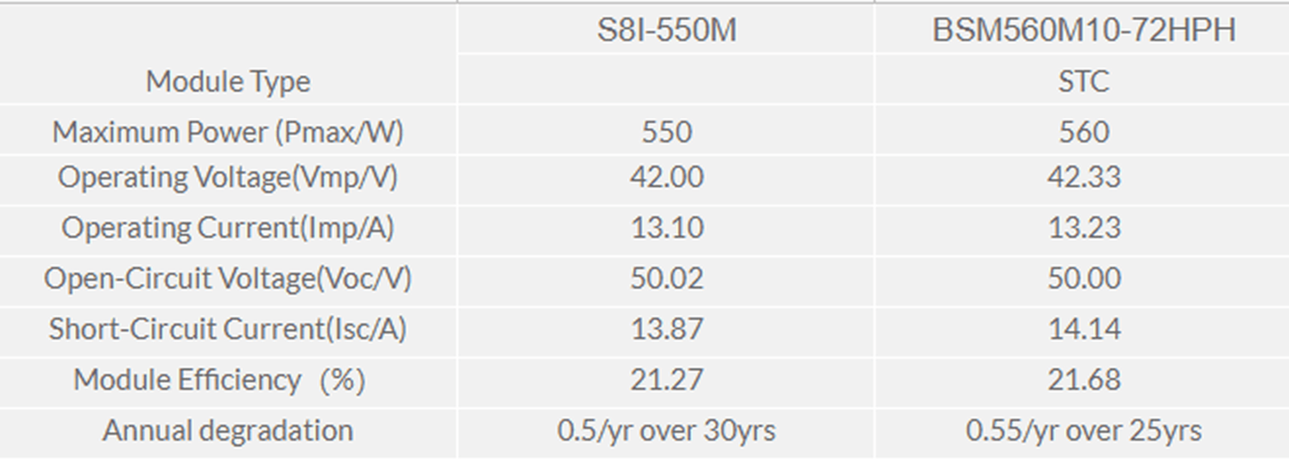

Wie zou mij kunnen adviseren in de beste keuze tussen de volgende twee PV-panelen?
Ik heb de keuze tussen de 560Wp Bluesun BSM560M10-72HPH;
https://solarinstallerste...530-550_Rev02_EN_EU-1.pdf
https://www.bluesunpv.com...ut-solar-panels_p527.html
En de Resun 550Wp S8I-550M;
https://www.resunsolar.co.../download/br/RS8I550M.pdf
Afbeeldingslocatie: https://tweakers.net/i/08GqYmwuQFo5XGJSpO_-Hd85Oww=/full-fit-in/4000x4000/filters:no_upscale():fill(white):strip_exif()/f/image/pu97x733ZVKcDj0cBeSeocda.png?f=user_large
De verschillen zijn minimaal, zijn er argumenten om voor het ene of het andere merk te kiezen? Betreft zes panelen gecombineerd met een GOODWE 3000-XS op het zuiden.
[ Voor 12% gewijzigd door Duck op 29-09-2022 16:05 ]

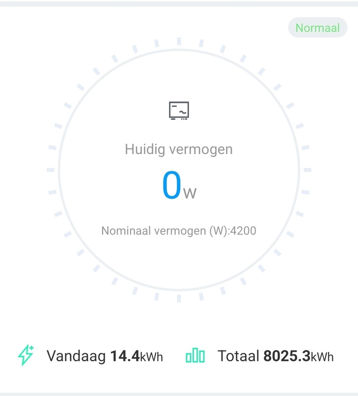

Vraagje:
Wij hebben vorig jaar in april 15 panelen laten leggen van 340 Wp. Dan kom je uit op 5.100 Watt. Dit samen met een Growatt MIN 4200 TL-XE omvormer. Het betreft een zadeldak gesitueerd op het ZW. Ik gebruik de ShinePhone app om het te monitoren.
Als ik in de app geeft onze installatie echter een nominaal vermogen aan van 4.200 Watt. Ik heb de screenshot net gemaakt, vandaar dat hij nu op 0 staat . Afbeeldingslocatie: https://tweakers.net/i/R1BHqLfLr8sJJCh49XiPFhph7A4=/x800/filters:strip_icc():strip_exif()/f/image/EmbB2uuQ9noEJWLhoigHvB3M.jpg?f=fotoalbum_medium
Op zonnige dagen is het max vermogen inderdaad rond de 4.200 Watt. Zou ik niet gewoon een max vermogen van 5.100 Watt moeten verwachten? Ik heb hier niet heel veel verstand van dus wellicht dat ik iets stoms over het hoofd zie. :+

ikswarom schreef op donderdag 29 september 2022 @ 19:41:
Vraagje:
Als ik in de app geeft onze installatie echter een nominaal vermogen aan van 4.200 Watt. Ik heb de screenshot net gemaakt, vandaar dat hij nu op 0 staat . [Afbeelding]
Nope. Je omvormer bepaalt de limiet, 4200 watt dus ;)

BGFG schreef op donderdag 29 september 2022 @ 19:44:
Ah ja natuurlijk. Maar dan is het toch raar dat ze dit pakket hebben aanbevolen? Beetje zonde dat ik dan panelen heb die meer kunnen leveren maar dat de omvormer dit niet kan. Ik ben als totale noob maar uit gegaan van hun expertise.
In de offerte wordt ook slechts over een 'Growatt omvormer' gesproken maar niet een type. Op de factuur staat dit wel, maar die kreeg ik pas na de installatie natuurlijk.

ikswarom schreef op donderdag 29 september 2022 @ 19:47:
Kan een prima combi zijn hoor, je vergelijkt het paneel WP met het maximaal wattage van de omvormer. Dit zijn twee verschillende dingen. Als je factor WP/1.2 doet krijg je een grove inschatting van het gewenste omvormer vermogen👍
Het kan goed zijn dat een 5100w omvormer een stuk duurder is en die meerprijs niet waard is. Een groot deel van het jaar haal je die 5100w namelijk niet.
Vraagje:
Helaas niet: 15x het WP maakt geen watt. Daarvoor moet je kunnen toveren of rond de evenaar wonen.

ErikVers schreef op donderdag 29 september 2022 @ 19:57:
Ah ok. thanks!

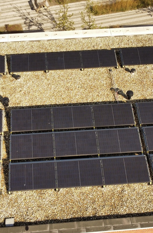

Afbeeldingslocatie: https://tweakers.net/i/XoKCcFROm6iM_i5yfmzwHkK7APo=/x800/filters:strip_icc():strip_exif()/f/image/hKpm2BoasipMVcPlllaXigDN.jpg?f=fotoalbum_large
Ben van plan om de installatie uit te breiden. Wat er nu ligt is de installatie die de projectbouwer heeft geplaatst. De panelen zijn van ecodelta (320wp), de omvormer die er hangt is de goodwe gw3600d-ns.
Totale aantal wp’s is momenteel dus 3840wp, echter merk ik dat de installatie in de zomer op een zonnige dag tussen 11-14 uur maar 3000watt opwekt. Dat zou betekenen dat ik nog een marge van ongeveer 600 watt zou hebben vooraleer de omvormer afschakelt?
Wat raden jullie aan, 2 extra panelen van 320wp erbij leggen of de omvormer vervangen (duur maar misschien dat ik nog een leuk bedrag kan krijgen voor de huidige omvormer) en er gewoon een stuk of 6 bijleggen? Vraag me trouwens ook af of het uberhaupt mogelijk is om andere panelen bij te leggen dan wat er al ligt?

assassin85 schreef op donderdag 29 september 2022 @ 21:45:

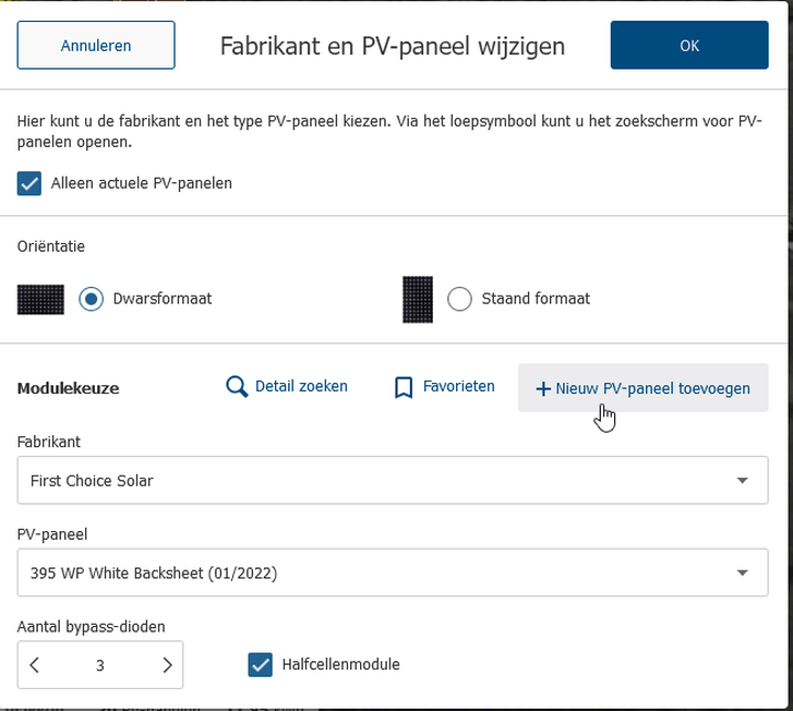

Kun je in sunnydesignweb ook PV panelen toevoegen?
De Hyundai 430WP HiE-S430HG staat er bijvoorbeeld niet in.
BlaBlaBla
  • bvdbos
  • Laatst online: 20:35
Strider schreef op vrijdag 30 september 2022 @ 17:52:
Afbeeldingslocatie: https://tweakers.net/i/lsckwNxUezVJJDb0kK2i6nS8foQ=/full-fit-in/4000x4000/filters:no_upscale():fill(white):strip_exif()/f/image/vBkSGPGcgiymplvpEqDSZDHK.png?f=user_large

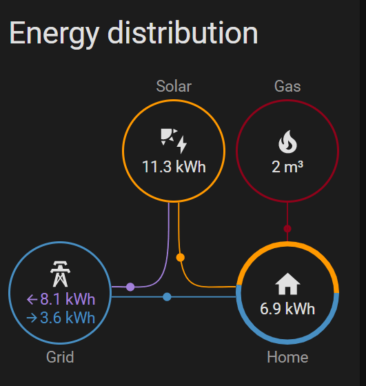

Ik zit even klem met het eigen verbruik van mijn opgewekte energie. Ik heb een slimme meter waarin het verbruik en teruglevering gelogd worden, en dat zie ik ook op de afrekening van mijn leverancier.
Wat ik echter zie is:
2500 kWh opgewekt
1500 kWh teruggeleverd
1000 kWh heb ik dus zelf verbruikt. Maar begrijp ik nu goed dat die 1000 kWh door mijn energie leverancier niet ‘gezien’ wordt? Oftewel van de 4000 kWh die ik per jaar aan verbruik heb bij mijn leverancier, en na salderend dus netto 2500 kWh verbruik heb, heb ik dan eigenlijk 3500 kWh netto verbruik omdat ik 1000 kWh van mijn zelf opgewekte energie al direct verbruikt heb?
  • JvS
  • Laatst online: 23:05
JvS
Ik heb hem zelf ook
bolleh schreef op zaterdag 1 oktober 2022 @ 08:15:
Correct. Ken je eventueel zelf uitrekenen door de uur/dag/maandgetallen uit je slimme meter en opwerk panelen te combineren. Ik vind dat machtig interessant, dus ik meet alles met behulp van home assistant en dan zie je het dagelijks / live:
Afbeeldingslocatie: https://tweakers.net/i/OB9DV6ObzlKuiiw8J-lzvH3ECWk=/full-fit-in/4000x4000/filters:no_upscale():fill(white):strip_exif()/f/image/EifUJwxMg4h7h8BeCGV8qBUX.png?f=user_large
6,9kWh gebruikt, 3,6kWh van het net afgenomen en 8,1kWh terug geleverd. De energieboer weet alleen die laatste twee, maar mijn interne metertje meet alles :).
2500 kWh opgewekt
Ik volg de getallen en termen niet.
Ik vermoed dat je de 2500 kWh opgewekt uitleest uit de omvormer/portal van de zonnepanelen en dat je de 1500 kWh teruggeleverd afleest van de factuur van de energieleverancier. Als dit klopt en beide slaan op dezelfde periode dan heb je dus 1000 kWh van de 2500 kWh van je zonnepanelen zelf verbruikt en die 1000 kWh gaat niet door de slimme meter dus de energieleverancier ziet die niet. Tel daar bij op wat je energieleverancier als geleverd heeft staan dan weet je je eigen totale verbruik. @JvS geeft hier ook een duidelijk antwoord op.
Aanvullend:
Je slimme meter meet alleen wat je van het net hebt afgenomen en wat je hebt teruggeleverd.
Zonder zonnepanelen is dit eenvoudig: je levert niks terug en je eigen verbruik is gelijk aan wat je hebt afgenomen.
Met zonnepanelen zeggen de slimme meterstanden alleen niks over je eigen verbruik. Dat moet je combineren met wat je zonnepanelen hebben opgewekt.
[ Voor 19% gewijzigd door fmb op 01-10-2022 09:50 ]

JvS schreef op zaterdag 1 oktober 2022 @ 09:10:

cville schreef op zaterdag 1 oktober 2022 @ 11:00:
Is het plaatje dat je toont een standaard onderdeel van HA?
Ja, dat is het "Energy Dashboard". Maar je kan het ook prima zelf knutselen en daarna eventueel met Grafana grafiekjes maken.

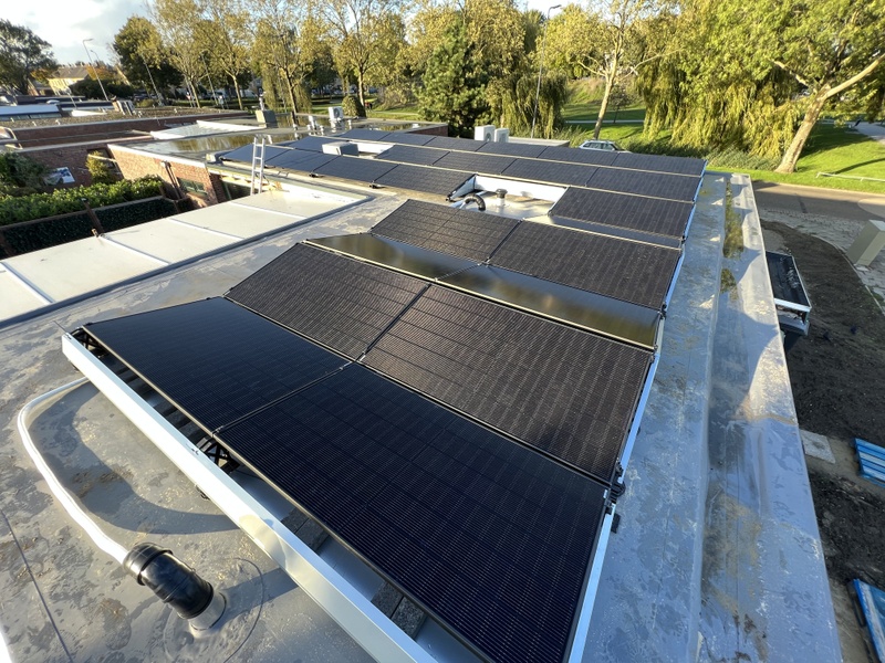

  • VlugVlug
  • Laatst online: 31-08 01:20
Na een hele poos mee te hebben gelezen in dit topic heb ik 3 maanden geleden zonnepanelen besteld voor op onze klus-bungalow.
Vandaag zijn er 36 stuks jinko 405wp en een goodwe omvormer geïnstalleerd.
Dank voor alle informatie die ik hier heb mogen opdoen.
Afbeeldingslocatie: https://tweakers.net/i/YK0u75ejfO5Z3UhFQvR77sFWclI=/800x/filters:strip_icc():strip_exif()/f/image/Uw02ERBjjJVZDPNdOTZZz8fM.jpg?f=fotoalbum_large

Moet je die panelen vast monteren op het dak tegen weg waaien of staan die gewoon los op het dak?
  • Kodess
  • Laatst online: 21:00
Xqlus1ve schreef op zaterdag 1 oktober 2022 @ 21:08:
zoals de meeste zonnepaneel installaties op plat dak kan je zien dat ze gewoon verzwaard zijn met wat tegels.
  • twixx
Ik zie wel wat balast liggen maar dat lijkt echt heel minimaal? Een paar klinkers per paneel (b.v. paneel midden voor 4 stuks).

  • VlugVlug
Er zijn stellages gebouwd met een gecalculeerde hoeveelheid ballast, daarop zijn de panelen gemonteerd. Zouden dus gewoon moeten blijven staan. Door mijn nieuwe pvc dak schroeven is gelukkig niet nodig.
