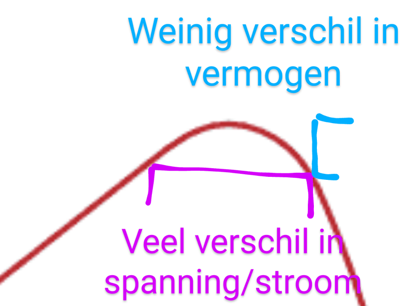

  • JvS
  • Laatst online: 18:25
JvS
Ik heb hem zelf ook
de Peer schreef op zondag 25 september 2022 @ 21:15:
Jij denkt in opbrengst op jaarbasis. Hij vraagt om vermogen.
Ik geef antwoord in vermogen (zie de grafiek). Overigens is het niet zo nuttig om in vermogen te denken, rekenen met gesimuleerde jaaropbrengst is naar mijn mening een stuk nuttiger :).
Ook bedoelt hij volgens mij ZO of NO, niet en. Maar ook dat was niet duidelijk in zijn vraag
Ok, maar dan is het nog steeds niet 100% (behalve dan op gekke piekjes na regen, gekoelde panelen, felle directe zon EN extra support van diffuus licht uit wolken). Zie die grafiek die ik link. NO en ZO staat er ook los in.
[ Voor 33% gewijzigd door JvS op 25-09-2022 21:36 ]

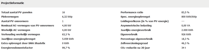

  • JvS
JvS
Ik heb hem zelf ook
Martin7182 schreef op zondag 25 september 2022 @ 21:43:
Laat ik de vraag anders stellen; stel je legt 2460 Wp op 20° ZO en 2460 Wp op 20° NO. Welke wattage stringomvormer(s) zou je kiezen?
4kW levert per jaar 4,1MWh op
3,6kW levert per jaar 4,1MWh op
3kW levert per jaar 4,0MWh op
2,5kW levert per jaar 3,9MWh op
2kW levert per jaar 3,6MWh op
Welke je kiest hangt af van de prijs. Maar vanaf 2,5kW ga je per jaar tot 200kWh opbrengst extra hebben. Dus minimaal 2,5kW zou ik zeggen :).

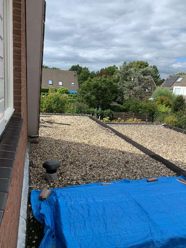

  • bvdbos
  • Laatst online: 15-10 20:29
Ik wil de SE-installatie op mijn platdak uitbreiden of vervangen. Aan de zuidzijde staat een muur van 3 meter. Wat zouden jullie doen? Topic geopend...

  • Morked
Dat had ik vorige week inderdaad gedaan voor de 6kW. Het "max rendement" bij de tabel van omvormer kiezen was praktisch gelijk dus ik dacht al dat er iets niet klopte of dat ik iets fout deed.
En dat vermoeden heb ik nu weer 8)7 .Totdat ik het resultaat met 3kW omvormer bekijk.
p.s. understaande uit sunnydesign is met 395Wp panelen ipv 410Wp
6kW 5062kWh
5kW 5072kWh
4kW 5059kWh
3kW 2340kWh
Dan is 4kW inderdaad al voldoende. Of eventueel 5kW vanwege warmte-ontwikkeling/levensduur?
Afbeeldingslocatie: https://tweakers.net/i/okUHiYH9B5mlgsSCXy8M7Eg__Co=/800x/filters:strip_exif()/f/image/BouFfURqTlgvFFIDT4bPx7ui.png?f=fotoalbum_large
  • BarryH
  • Laatst online: 16:37
@Morked
5 of 4kw maakt niet veel uit. Is er prijsverschil? zo nee dan 5kW
En kijk naar je meterkast/netaansluiting en of je in de toekomst nog meer PV wil. Kan je dan nog uitbreiden

  • Evanrvb
  • Laatst online: 09-10 10:38
Uszka schreef op dinsdag 27 september 2022 @ 11:26:
Waarom 2 nieuwe omvormers. Liggen de panelen in verschillende richtingen dan?
Welk merk en type panelen zijn het?
Als het in 1 string komt te liggen dan zou je een Growatt MIC 2000TL-X kunnen overwegen maar om dat zeker te weten mist dus wat informatie.
Dacht ik geef niet te veel info om het topic niet te veel te bevuilen met een specifieke situatie :p Maar zal idd even wat uitbreiden:
2 omvormers omdat ik op het dak nieuwe panelen leg (10 x 370WP). Deze komen dus op de oude omvormer (SMA 4.0) samen met de panelen aan de voorkant (6x 320 WP DMEGC).
De 'oude' van het dak die op de garage komen zijn 8 stuks DMEGC 320 WP (model dm320g1-g60bb) panelen. Deze leg ik (bijna) plat en zoek ik dus een simpel 2e hands omvormertje voor. (of nieuw als dat net zo handig is en weinig scheelt)
Qua schaduw draait de zon om het huis heen (achter is op ZW) en gedurende de dag komt de garage dus meer in de zon te liggen. (tijdstip foto rond 13:00)
Afbeeldingslocatie: https://tweakers.net/i/iLBUXGQ925qetDKLo-iEUt0fTQg=/x800/filters:strip_icc():strip_exif()/f/image/mF6Ra72GpF6np906fpHwAGWJ.jpg?f=fotoalbum_large
Growatt kan dus ook wel goed omgaan met schaduw begrijp ik? Ik dacht dat Growatt en Goodwe juist vooral goede opties waren als je geen last hebt van schaduw.
[ Voor 27% gewijzigd door Evanrvb op 27-09-2022 11:39 ]

  • Uszka
  • Registratie: Maart 2018
  • Laatst online: 11:18
Evanrvb schreef op dinsdag 27 september 2022 @ 11:35:
Dan beter een eigen topic openen als dat het probleem is.
Als de string maar lang genoeg is dan is schaduw niet zo'n probleem. Opstartvoltage van de Growatt is met 50v lekker laag.

De SMA Sunnyboy 2.0 vindt het volgens de spec sheet prima om 3700Wp gevoed te krijgen.
Zijn er redenen (buiten de behoorlijke aftopping) om dit niet te doen?
Nee, kan best prima idee zijn. Je mist idd wat pieken, maar buiten de pieken en buten "het seizoen" heb je best veel voordeel van veel panelen.

Voor mijn nieuwbouwwoning laat ik als meerwerk 2 loze leidingen naar de zolder leggen.
1 is voor UTP en 1 is voor Elektra.
De bedoeling is dat na de oplevering (Q2 2023) iets van 20 zonnepanelen op het dak gaan komen. Standaard krijg ik er 2, die gaan er af en hebben op de onderstaande tekening een eigen aansluitpunt naar de meterkast (pv). Ik weet niet wat ik straks nog met die aansluiting kan. Hopelijk is het geen flexibele buis..
Nu vraag ik mij af of 1 loze leiding voldoende gaat zijn voor de bekabeling tussen de omvormer en de meterkast voor +/- 20 zonnepanelen? Volgens mij is de loze leiding 19mm.
Afbeeldingslocatie: https://i.imgur.com/iRZdFRq.jpg

[...]Dan heb je nog de iets verminderde opbrengst in volle zon vanwege de periodieke sweeps. En kleine tolerantieverschillen tussen panelen.[...]
Micro's geven je zeker meer inzicht en hebben minder manieren waarop een installateur een fuckup kan doen, maar een hogere opbrengst is echt zeldzaam.
De sweeps moet een micro-omvormer ook doen om de bypassdiodes te laten werken. Opbrengstverlies daarvan is in de praktijk overigens verwaarloosbaar.
Kleine tolerantieverschillen (+/- 5%) tussen panelen zijn ook verwaarloosbaar in de opbrengst. Het is gewoon niet zo dat een string altijd de performance van het slechtste paneel heeft.

Strider schreef op dinsdag 27 september 2022 @ 13:19:
Wij hebben afgelopen week onze woning opgeleverd gekregen. Hierbij waren loze leidingen geen optie. Alles moest bedraad en afgemonteerd "gekocht" worden. Zowel UTP als 230V. Zo ook een voorbereiding voor zonnepanelen, bestaande uit een 5-aderige kabel van meterkast naar positie omvormer naar keus incl. werkschakelaar à €650,-. Wel een klap geld maar tegens in 1x goed en netjes.

@Strider Het is niet alsof je meer kwijt kan dan wat op 3x25A past dus 1 5-aderige kabel is zeker genoeg. Als 20 panelen echt het maximum is dan is dat zelfs met joekels van panelen amper 10 kWp dus niet eens in de buurt van de limieten.
Hier is overigens alles flexibele buis (bj 2020)..
  • Strider
  • Laatst online: 12:20
Termy schreef op dinsdag 27 september 2022 @ 14:11:
Oke en een 5-aderige kabel past gewoon door een 19mm loze leiding? :)
Wat voor kabel denken jullie dat ik kan verwachten voor de aansluiting voor de 2 zonnepanelen die ik standaard ga krijgen? Ook een 5-aderige kabel die dan ook goed genoeg gaat zijn voor 20 zonnepanelen?

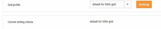

Zie je het helemaal naar 0 vallen of alleen lager? Aangezien je het gemiddelde over 5mins ziet kan het wel naar 0 vallen zonder dat je het hier ziet. Als je het ook op een andere manier kan monitoren zoals via je slimme meter kan je er mogelijk in de grotere resolutie achter komen.
Ik heb dit (helemaal wegvallen) ook gehad met m'n DS3-Ls en heb toen APS gemaild. Die hebben toen iets met de AC grid protection settings gedaan en sindsdien is het niet meer voorgekomen. Ik heb gevraagd wat ze precies gedaan hebben, want ik had het al op NL staan en het changelog gaf wel aan dat ze iets gedaan hebben maar niet wat en ogenschijnlijk was er niks veranderd, maar ze wilden er niks over zeggen, vreemd genoeg.
