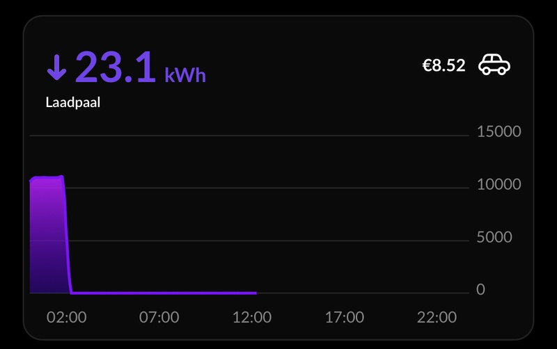

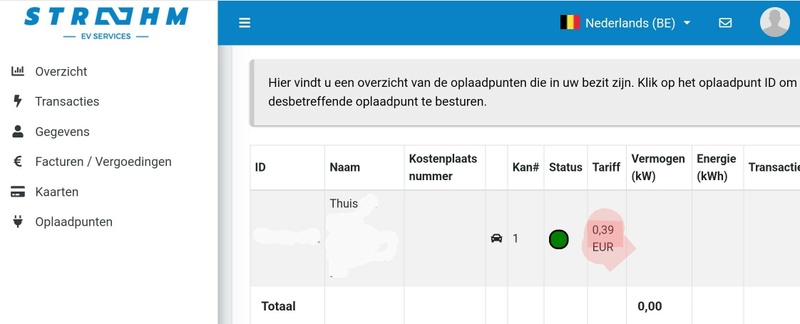

eswa schreef op woensdag 28 juni 2023 @ 10:41:
Zijn er meer mensen hier met een uurtarief-electriciteitscontrakt die hun auto op zo'n manier slim willen laden als het het goedkoopst is? En dan wel of niet een lader hebben die met dat energiebedrijf kan praten?
Ik heb ook een Ioniq5 en een dynamisch elektriciteitscontract in België.
Ik heb een domme 3f mobiele lader, gelijkaardig als hieronder afgebeeld en laad de wagen op met 4,2kW
Afbeeldingslocatie: https://tweakers.net/i/dilF0kzHt8lSiR4l1eoqJfpjNj4=/full-fit-in/4920x3264/filters:max_bytes(3145728):no_upscale():strip_icc():fill(white):strip_exif()/f/image/FWB3vdBXjI2QntdYN95zTYNg.jpg?f=user_large
Als slim systeem maak ik gebruik van de gratis app GridIO.
Die communiceert slim met de auto, de solarinstallatie en de dynamische tarieven.

Afgelopen nacht was de dynamische prijs bv. geen enkel uur stabiel en schommelde de all in prijs tussen 20 en 23 cent/kWh. De laagste prijzen liggen vandaag over de middag tussen 14:00 en 18:00 uur.
Afbeeldingslocatie: https://tweakers.net/i/14PVTdTXEOU0OUy59CGmB7w6Vi4=/800x/filters:strip_icc():strip_exif()/f/image/LBYi0za0cPVanCo3HoQVVSCm.jpg?f=fotoalbum_large
Een groot verschil met de naakte energieprijs van afgelopen nacht op het dieptepunt(8,9 cent/kWh)
Afbeeldingslocatie: https://tweakers.net/i/51PI1xkqOPmIv_eDjn3s0SiCVIg=/800x/filters:strip_icc():strip_exif()/f/image/dLZ7TecwFijcDi2mxHs5Rcjj.jpg?f=fotoalbum_large

Ik ben aan het zoeken naar de informatie die ik nodig heb om mijn laadpaal in te kunnen stellen met een nieuwe backoffice.
Ik heb een laadpaal (ALFEN Eve Single Pro-line, 3-fase, Display, socket Type 2) via mijn werkgever geïnstalleerd gekregen. Ik ben nu weg bij de werkgever en mag de paal behouden. De backoffice is eraf gehaald en ik heb het master password ontvangen.
Nu snap ik er weinig meer van, ik wil nu zelf een nieuwe backoffice instellen, zoals bijvoorbeeld Eflux.
Heeft iemand ervaring hoe dit aan te pakken, moet er persé gebruik gemaakt worden van de simkaart of kan het ook gewoon via de ethernet verbinding die de paal heeft?
Ik ben op dit vlak nogal een noop, maar die moet toch zelf in te stellen zijn zou ik denken.

  • IvoB2
  • Registratie: April 2019
Tommie12 schreef op dinsdag 4 juli 2023 @ 08:29:
Van welke laadprovider krijg je die vergoedingen?
Bij mij was het 47ct tot eind Mei, en sindsdien 35ct.
Komt via Numobi.
Via de backoffice van de werkgever, hun tussenpersoon is Stroohm en die gebruiken dan weer Last Mile Solutions.
Maar de basis is het zesmaandelijks gemiddelde van de federale energieregulator CREG.
Heb je ook nooit last met de fiscus want het is een overheidsdienst die de tarieven bepaald.
Het was van begin dit jaar tot 24/6 55 cent excl. BTW (58,3 cent incl. 6% BTW).
Vanaf 25/6 is het 39 cent excl. BTW (41,34 cent incl. BTW).
[ Voor 3% gewijzigd door IvoB2 op 04-07-2023 09:28 ]
Wonend in Vlaanderen (BE)
  • a.boogerd
  • Laatst online: 09:57
Weet iemand of er spare parts verkrijgbaar zijn voor de WCD 230V (thuis-)laadkabel? Afgelopen weekend een wandcontactdoos getroffen met een slecht contact. Hierdoor is de stift van de Type E/F stekker warm geworden en is het e.e.a. gesmolten. :'(
Afbeeldingslocatie: https://tweakers.net/i/2I5Kg7cxO_BVIuaOmmUhOAOGm2c=/232x232/filters:strip_icc():strip_exif()/f/image/7pWlPPvjiGpQQ7JKRbbFblbP.jpg?f=fotoalbum_tileAfbeeldingslocatie: https://tweakers.net/i/9Waum_fP-5WLwlT_6A5leyoa9EI=/232x232/filters:strip_icc():strip_exif()/f/image/lWeXnX1VswF6vAPr5KCw1c7R.jpg?f=fotoalbum_tile
  • IvoB2
PLT1991 schreef op maandag 3 juli 2023 @ 23:10:
Kan je mij de link doorsturen met dit tarief? Misschien kan ik een verhoging aanvragen bij mijn werkgever :P
https://www.creg.be/nl/pr...-en-monitoring/boordtabel
  • PLT1991
  • Registratie: April 2023
  • Laatst online: 04-06-2025
IvoB2 schreef op dinsdag 4 juli 2023 @ 09:27:
op welke pagina van boordtabel kan ik die 41.34 cent incl. BTW vinden?
  • IvoB2
Dat kan je niet rechtstreeks.
Daarvoor moet je een account hebben op de LMS app gevoed door Stroohm.
De boordtabellen van de CREG lopen per maand en zijn zoals gezegd de basis voor de back office app. Deze berekend het gemiddelde van de afgelopen zes maanden en dat dag na dag en geeft de prijs zonder BTW.
De facturatie tab in de back office app geeft per maand een overzicht van de totalen met 6% BTW bijgerekend.
Hier enkele screenshots:
Afbeeldingslocatie: https://tweakers.net/i/v-YEYPu4YK53eVNatcv-OZRnDKk=/800x/filters:strip_icc():strip_exif()/f/image/iq6WnkcjkmpgIoAaXahIawQY.jpg?f=fotoalbum_large
Afbeeldingslocatie: https://tweakers.net/i/eJicl94Muo5-MSsL7QDlYCz4dSk=/800x/filters:strip_icc():strip_exif()/f/image/mSLP1w4MM6lhpJMBqCBbsEi1.jpg?f=fotoalbum_large
Je mag het altijd zelf narekenen. :)
Uiteraard ben je daar weinig mee wanneer je werkgever een andere backoffice gebruikt en een andere carpolicy hanteert.
Om de zoveel maanden komt er in de facturatie trouwens nog een extra 5 cent/kWh bij om het capaciteitstarief over de afgelopen periode forfaitair te vergoeden.
[ Voor 35% gewijzigd door IvoB2 op 04-07-2023 14:27 ]
