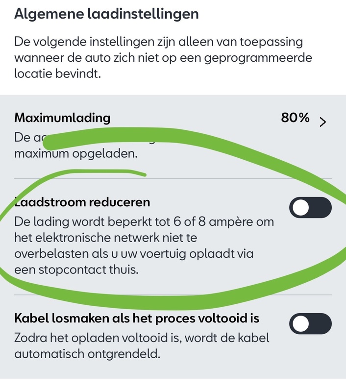

Precies dezelfde kabel als ik heb (Seat Leon ST). Is simpelweg 10A, niet meer of minder. Ik vermoed een instelling in de auto/app:
Afbeeldingslocatie: https://tweakers.net/i/GjzdXO0yFXKRJ1EK-8oKdMo1m3A=/x800/filters:strip_icc():strip_exif()/f/image/sO9FRUmqfnIs42m3JmXLG0cl.jpg?f=fotoalbum_large

Gevonden. Andere gebruikers melden ook een 8A limiet (x 230v = 1840W) op bepaalde modellen met deze instelling in de auto:
Via the Infotainment System
  • Tap the Home or menu button on your central display.
  • Select the Charging application.
  • Go to Setup or Charging Locations (if you want to save it specifically for your home location).
  • Find and toggle on Reduce AC charging current
  • Gramser
  • Registratie: Juli 2020
  • Laatst online: 21:00
Ja dat gaf ik al aan toch? Nu even wachten tot @DeLongie dit bevestigt. Overigens is die lader helemaal geen "flutding", hij doet alleen niet wat er blijkbaar wordt verwacht. Maar daar kan die lader niks aan doen :)

Afgelezen via de app, dat gezegd hebbende.. aan de 11kw paal in de straat haal ik volgens de app ook “slechts” 10.2 uit mijn hoofd.

Heb je nu via de app al gekeken of je laadvermogen beperkt is..?

Gramser schreef op woensdag 19 augustus 2026 @ 09:33:
Laadstroom reduceren staat uitgeschakeld dus daar ligt het niet aan.
  • Gramser
Ah da's jammer, was een easy fix geweest. Maar, gebruik je deze lader voor incidenteel laden of was je van plan altijd met een granny lader te laden? Met een EV ga je daar snel genoeg van krijgen denk ik. Ik doe dat nu driekwart jaar met een PHEV maar wat mij betreft is dat te langzaam én niet flexibel/stuurbaar genoeg. Hier komt een laadpaal.

DeLongie schreef op woensdag 19 augustus 2026 @ 10:09:
Let even op dat er ook locaties ingesteld kunnen worden met verschillende instellingen.
Dit is handig als je thuis bijvoorbeeld maar 1,8 kWh kan laden en op werk het volle vermogen beschikbaar hebt.
Wat de app zegt kan weer anders zijn dan wat de auto zelf weergeeft, vooral als de auto een vorige eigenaar met app heeft die nog toegang heeft.
En haal de lader even een paar minuten uit het stopcontact als die er standaard in zit. Die zal eventuele beperkingen en foutmeldingen dan resetten.

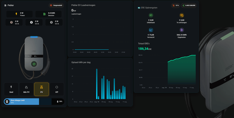

  • MID-meter voor ERE's
  • 1-/3-fase schakelen ivm zonneladen
  • Tibber grid rewards
  • Vergeet ik iets?
Situatie:
  • Thuis op oprit prive laden
  • 8.500 kWh opbrengst PV per jaar
  • 4.500 kWh laden (IONIQ5)
  • Piekvermogen van PV-installatie +/- 7 kW
  • 01-07-2027 stap ik over op een dynamisch contract (Tibber?)
  • Momenteel heb ik een Wallbox Pulsar Plus
  • Ik voer de installatie graag zelf uit
De Zaptec Go 2 trekt mijn aandacht, maar moet via een installateur geactiveerd worden. Na een e-cursus aan de Zaptec Academy ben ik weliswaar Zaptec-gecertificeerd :+ , maar dan moet je nog aan een gebruikersgroep (bedrijf) toegevoegd worden en dat lijkt me niet realistisch. Ik lees wat over de Raedian Neo, maar dat werkt nog niet helemaal lekker met Tibber grid rewards? En de Webaste Unite die ik zojuist voorbij zie komen is natuurlijk super scherp geprijsd. Ik lees heel veel functies en mogelijkheden, maar geen fijne gebruikerservaringen en app en dan betaal ik liever meer.

nietwijk schreef op woensdag 19 augustus 2026 @ 11:37:
Goedemorgen, ik heb de laatste pagina's van dit topic en wat andere topics doorgenomen alvorens een bericht te plaatsen. Ik overweeg een nieuwe laadpaal met MID meter te installeren om ERE's te verkopen. Wat zouden jullie op dit moment voor lader kiezen? Wensen:
  • Vergeet ik iets?
Situatie:
Peblar Business is behoorlijk eenvoudig te installeren heb ik onlangs zelf ervaren, en kan alles wat je vraagt. Tibber weet ik niet zeker, gebruik ik zelf niet.
Er is een speciaal Peblar topic.
Polestar 2 (2020) - Fiat 500e (2022) - Peblar business - Joulo - 7250Wp SMA (2013) - 5850Wp Enphase (2021)
  • Vergeet ik iets?
Situatie:
Klinkt alsof de Easee Charge Max de juiste keuze is, en die kun je ook gewoon ergens kopen voor 675,- dacht ik. Geen academy nodig en direct ondersteuning voor Grid Rewards en ook minder issues met aansturing bij Tibber dan Zaptec (laatste tijd). Hier al 4 jaar zeer tevreden gebruiker van de combinatie Tibber, Grid Rewards en Easee (voorheen Lite, nu Max)

Dat klinkt beter dan wat ik lees. Onderstaande herken je niet?
https://www.wallboxdiscounter.com/nl/zaptec-go-2-22-kw-type-2-socket-laadpaal-v2g.html
Voor de Zaptec Go 2 is een gecertificeerd installateursaccount verplicht om de laadpaal te configureren en te activeren.
De installatie en configuratie van de Zaptec Go 2 is namelijk expliciet bedoeld voor gecertificeerde installateurs.
Dit betekent:
  • Je moet inloggen met een Zaptec installateursaccount
  • Alleen installateurs hebben toegang tot installatie- en activatie-instellingen
  • Zonder dit account kun je de laadpaal niet configureren of activeren.
Dit heeft directe gevolgen:
  • De laadpaal blijft in installatiemodus staan
  • Je kunt geen laadvermogen instellen
  • Je kunt de laadpaal niet koppelen aan een gebruiker
  • De laadpaal is niet bruikbaar om mee te laden
Zonder installateursaccount is het in de praktijk onmogelijk om de Zaptec Go 2 zelf werkend te krijgen.

  • crryp
  • Laatst online: 08:17
nietwijk schreef op woensdag 19 augustus 2026 @ 14:06:
Thx, sluit ook aan bij mijn wensen, maar Tibber wordt inderdaad (nog) niet ondersteund.
Gewoon evcc gebruiken dan werkt peblarr prima met tibber :)
Homeassistant, 3x HW battery, PV 4440WP Solis inverter, 5x Daikin Aircos, Peblar business, Tesla model Y AWD, Tesla model 3 AWD
  • Glashelder
Glashelder
Anti Android
crryp schreef op woensdag 19 augustus 2026 @ 14:12:
Maar heeft dan weer geen meerwaarde boven een Webasto :+
nietwijk schreef op woensdag 19 augustus 2026 @ 14:04:
Thx, ik snap de redenering, maar ik vind het ook fijn om het naar wens te hebben draaien met alle functionaliteiten en zonder veel omkijken en heb er dan best 500 euro extra voor over. Maar het is inderdaad een koopje.

  • crryp
Glashelder schreef op woensdag 19 augustus 2026 @ 14:39:
Zeker. Webasto kan je aansturen via modbus met EVCC of andere software. Webasto heeft niet eens een cloud.
Oh dat is wel nice en ook MID dus, niet dat ik als nog die ga aanschaffen maar als je er minder aan wil uitgeven klinkt het als een mooie optie!
maar eerlijk dit dashboard is toch wel die 600 extra waard :P
Afbeeldingslocatie: https://tweakers.net/i/cmqcX6A7fSPf-ZfwtcxR6SCguP8=/800x/filters:strip_exif()/f/image/5Trfx2wJIDb7gRWHh3e6zFEH.png?f=fotoalbum_large
[ Voor 35% gewijzigd door crryp op 19-08-2026 14:44 ]
