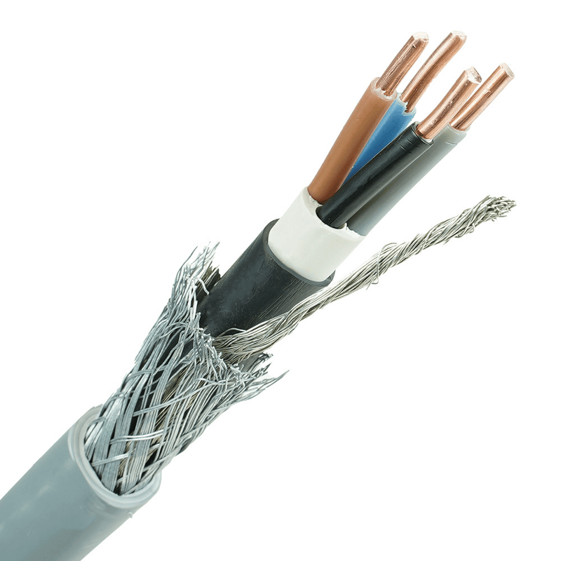

  • Bonesie85
  • Registratie: Juni 2022
  • Laatst online: 18-10 20:20
Bonesie85 schreef op vrijdag 21 augustus 2026 @ 00:44:
snel vraagje voor het installeren van de Peblar business. Er is een 5-aderige kabel benodigd om deze te installeren.
Ik ga nu in de tuin een YMVK-as kabel (laten) leggen. De kabel schaf ik zelf aan. Wanneer het een -as grondkabel is, is het toch voldoende om een 4-aderige YMVK-as kabel te kopen? De aarde zit dan in de mantel en is dan feitelijk ader nummer 5 toch? Bij een YMVK-kabel zou het dus 5 aderig moeten zijn en bij een YMVK-as kabel een 4 aderige (+ de geïntegreerde aarde in de mantel)?
Deze voldoet dan toch?
https://www.elektramat.nl/ymvk-as-grondkabel-4x6-per-meter/?_gl=1*1gxfnwi*_up*MQ..*_ga*NjQ2MTEwNDE2LjE3ODcyNjU2ODI.*_ga_WPXDT6EWYX*czE3ODcyNjU2NzkkbzEkZzAkdDE3ODcyNjU2ODckajUyJGwwJGgxNzg4NDExMTU5JGRtUWhBVzJySGZaYXp4cmhlbEJybGJ2Wm1RS0lQeTR6NUZn
Dank voor de reacties zover. Ik ga sowieso voor minimaal 4mm2, 6mm2 is wellicht overkill, maar better safe than sorry:). Het wordt uiteraard ook een Ymvk-as en géén ymvk.
Wat ik nog steeds niet helemaal begrijp: als ik een YMVK-as kabel heb, heb ik een aardlitze. Heb ik daar voor de peblar business dan een 4-aderige of 5-aderige YMVK-as voor nodig? Bij een 4-aderige zou ik de litze als aarde kunnen gebruiken. Stel dat ik een 5-aderige YMVK-as zou gebruiken dus een een extra aarde heb, wat doe ik dan met de litze? Die is dan feitelijk niet meer nodig en sluit ik dan niet aan?

  • jongetje
@Bonesie85 de aardlize is je aarde die beschermt bij (graaf)schade. Een aarddraad kan wel, maar heeft geen toegevoegde waarde en kost alleen geld. Je moet namelijk sowieso minimaal de aardmantel aansluiten.
  • ZwarteIJsvogel
  • Laatst online: 18:32
ZwarteIJsvogel
Zuid-Limburg
Bonesie85 schreef op zaterdag 22 augustus 2026 @ 16:25:
Gebruik 4-aderige YMvK-as. De litze is voor de aarde.
Het aardscherm (de litze) moet altijd op de aarde zijn aangesloten. De idee is dat als je de kabel raakt bij bv. graafwerkzaamheden, je eerst in aanraking komt met het aardscherm. Als je vervolgens ook een fase raakt, krijg je een acute aardsluiting en schakelt de aardlekschakelaar uit. Als de litze niet is aangesloten, werkt deze beveiliging niet. De litze is niet bedoeld als mechanische bescherming (en is daarvoor ook veel te zwak).

  • jongetje
ZwarteIJsvogel schreef op zaterdag 22 augustus 2026 @ 16:38:
Je hebt gelijk (zoals ik al noemde).
Zeurmodus: Een aardlek schakelt uit door stroomverschil tussen de fase en de nul (meestal 30mA), niet door een aardsluiting... Wel zal de stroom grotendeels via de aarde weglopen ipv via je schep of graafmachine.
Ik weet zeker dat het aan mij ligt, maar voor mij lijkt het alsof dit bericht zichzelf tegenspreekt.
Als je zegt dat de litze te zwak is voor mechanische bescherming, kan ik deze dus niet gebruiken om op de peblar als aarde aan te sluiten? Maar dan heb ik toch juist een 5-aderige kabel nodig?
Foto peblar business aansluiting
Als ik deze foto van de aansluiting van de peblar bekijk, kan ik dan de litze van de ymvk-as aansluiten op de geel/groene aarde, of heb ik daar een aparte ader voor nodig (en dus een 5aderige kabel) en moet ik de litze apart op een aarde aansluiten?

Bonesie85 schreef op zaterdag 22 augustus 2026 @ 21:27:
De litze is je aarde, die sluit je aan op de geel groene aansluiting. Ymvk 4x4 as moet je dus bestellen. Geen 5x4 gaan bestellen en een (niet geel groene draad, want die zit er niet in) als aarde gaan gebruiken. Dat maakt het onduidelijk voor de volgende (die er verstand van heeft) die aan de installatie werkt en dus gevaarlijk. En helaas kom ik dit heel vaak tegen...

Makrolon schreef op zaterdag 22 augustus 2026 @ 22:21:
Ook voor @Bonesie85
We hebben het hier tegen amateurs, dan moeten we ook een duidelijk, eenduidig en volledig verhaal neerzetten.
De litze mag alleen als aarde (PE) gebruikt worden mits de equivalente koperdoorsnede identiek is aan de doorsnede van de andere aders.
Voorbeeldje: https://www.tkf.nl/nl/56-vo-ymvkas-dca-061-kv/165506 "Nom. equivalente koperdoorsnede bewapening 2,5 mm²" dit soort details (belangrijk) zijn niet altijd even goed te vinden op de webshops online.
Dan komt nog dat een litze geen ader is en ook niet altijd op dezelfde manier verwerkt kan en mag worden. De Peblar heeft de Phoenix Contact Push-X rijgklemmen nu staat in de installatiehandleiding van Peblar niet éénduidig dat die geschikt is voor een aardlitze. Aan de andere kant zouden de Phoenix Contact Push-X rijgklemmen wél geschikt moeten zijn voor samengestelde draden. Dus ik denk dat dit zonder problemen moet kunnen, maar die vraag is er één voor Peblar, behalve als jij dit toevallig al van ze gehoord hebt?

Afbeeldingslocatie: https://tweakers.net/i/SCivrtzd3PwC4Y_jbdrojQvCmxY=/800x/filters:strip_exif()/f/image/LStvIoVvKD4ocpsaGfQ03Lr7.png?f=fotoalbum_large
Even met een afbeelding, voor de amateurs zoals ikzelf. Wat is hier nu de aardlitze die je moet verbinden? De smalle niet-omhulde draad onder het vlechtwerk, of het vlechtwerk zelf om de binnenkabel? Of een combinatie van die twee?

Die smalle is over de hele lengte in contact met het vlechtwerk, dus dat zou genoeg moeten zijn.

Gramser schreef op zondag 23 augustus 2026 @ 07:52:
De smalle niet-omhulde draad moet je aansluiten. Die is van vertind koper. Het buitenste vlechtwerk is van staal en daardoor lastig om aan te sluiten. Dat vlechtwerk kun je het beste voorzichtig verwijderen (in de laadpaal en in de groepenkast zit het alleen maar in de weg).
Edit: Op de foto hebben ze om de opbouw van de kabel te laten zien veel meer van de buitenmantel weggehaald dan je normaal zult doen. Ik haal meestal maar een paar mm meer weg dan van de zwarte binnenmantel.

Dank u - dan klopte mijn beschrijving hier eerder al gelukkig, én heb ik het thuis goed gedaan (bij een buitenstopcontact, geen laadpaal).

@Makrolon @Bonesie85 ik vond het wel een interessante vraag (ik pas meestal een WAGO toe als ik van een litze naar een insteekklem/rijgklem over ga). En ik heb hierom Peblar gevraagd.
Zij geven aan dat het inderdaad niet duidelijk in de installatiehandleiding staat (hun woorden), maar dat de spec sheet van de Phoenix Contact Push-in (ik was eerder in de war met de Push-X - zal het tijdstip geweest zijn) wel aangeeft dat een aardlitze direct aangesloten kan worden.
Ergo, mits je de aardlitze netjes samen draait tot één draadbundeltje kun je die direct toepassen in de rijgklemmen (Phoenix Contact Push-in) in een Peblar.

True schreef op maandag 24 augustus 2026 @ 19:14:
*kuch* wel weer een plusje dat Peblar binnen nog geen drie kantooruren een inhoudelijk en technisch antwoord kan geven op iemand die als consument een vraag bij ze stelt *kuch*
Ik moet eerlijk zeggen dat als een insteek klem geschikt is voor soepel ik de litze er altijd gewoon rechtstreeks in stop. Die is ook soepel ten slotte.
Ik denk zelf dat ie beter contact maakt als je hem niet draait, uiteraard wel zorgen dat alle draadjes er in gaan.
Wel top dat je het nagevraagd hebt!
Push-X is een specifieke variant van Phoenix Contact Push-in connectors, dus echt in de war was je niet. ;)
Tip voor de aardlitze: gevlochten staal zo kort mogelijk afknippen, isolatietape (liefst groen/geel) eromheen tapen (dan haal je je vingers niet aan die scherpe draden open) en vervolgens de aardlitze zelf daar mee intapen en dan 10-12 mm aan het uiteinde vrijlaten om in de connector te steken. Ik verwacht dat youtube er vol mee staat.

dank allen voor de inhoudelijke reacties en het navragen bij Peblar. Hier kan ik mee vooruit. Dan heb ik de juiste kabel liggen als de grondman later deze week met de bodemraket langskomt :)

Vandaag wil ik beginnen met de aanleg van mijn laadpaal. Mijn meterkast is nog 1 fase met 35A hoofdzekering en dat laat ik voorlopig zo. Mijn EV kan toch niet sneller laden dan 6 kW en ik wil de paal slim gaan aansturen dus verwacht dat ik daar voorlopig nog wel mee weg kom. Wel is de paal geschikt voor 3 fase 22 kW dus de kabel wil ik niet op bezuinigen. Zelfs door een mantelbuis lijkt me zo'n kabel verzwaren in de toekomst geen pretje ;)
Kostentechnisch ga ik zoveel mogelijk zelf doen, maar laat alles uiteindelijk wel controleren door een elektriciën.
Vanaf de meterkast is het een kleine 10 meter door de kruiprumte tot de buitenmuur en vanaf daar mag ik 10 meter gaan graven door de tuin :Y)
Boodschappenlijstje (so far):Vragen:
  1. Mis ik nog iets essentiëels op mijn boodschappenlijstje?
  2. Is voor een afstand van 20 (max 25) meter 4mm2 voldoende om in de verre toekomst nog 22 kW te kunnen doen of moet ik dan alsnog naar 6mm2?
  3. Als ik door een mantelbuis ga, is dan een grondkabel nog altijd te prefereren boven een 'normale' kabel?
  4. Iemand toevallig nog waarschuwingslint liggen? Op zo'n rol zit 250m en ik heb maar 10m nodig...
  5. Als ik ga boren vanuit de tuin door de buitenmuur naar de kruipruimte, is het dan verstandig om een beetje schuin naar boven te boren ivm naar binnen sijpelend vocht?
  6. Ik heb nog een ongebruikte groep in mijn meterkast (kwam vrij na aanleg zonnepanelen). Dit is een 16A ABB automaat:
    Afbeeldingslocatie: https://tweakers.net/i/0OClQ2RLOoePYCiTpk4mzS00AOM=/x800/filters:strip_icc():strip_exif()/f/image/Bv4Aw2JS8cGciVIDQV3z2r7Y.jpg?f=fotoalbum_large

@iGadget Allereerst complimenten dat je je hier goed ingelezen hebt. Alles dat afgelopen weken voorbij gekomen is netjes opgesomd.
Ik maak uit de boormaat op dat je de kleine maat mantelbuis wilt nemen. Ik zou de grote nemen, daar ga je plezier van hebben. En kijk ook wat de werkelijke buitenmaat is voordat je er speciaal een (te kleine) boor voor koopt. (lenen/huren kan ook)
Aangezien je op 1 fase wilt laden zou ik 6mm2 en een zwaardere automaat kiezen icm loadbalancing. Tenzij de laadsnelheid je echt niks doet. Die 35A huisaansluiting zal zelden beperkend zijn als je aan zonneladen doet.
Schuin naar boven boren zou ik niet doen omwille van vocht, gewoon de makkelijkste/veiligste route kiezen. Binnendringend vocht zal verwaarloosbaar zijn, tenzij je in een specifieke situatie zit...
